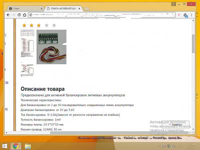

VladNSK
Цитата: gonzickus от 05 Дек. 2017 в 09:31
раз ответить никто не может,прикуплю парочку таких наверно.
Я уже отвечал, но всё потёрли.
Пока из поставленной Вами задачи не уяснил, зачем вам АКТИВНЫЙ балансир?
То, что при зарядке выше 2.45 банки начинают разбегаться, известно уже год из сообщений
Tymmmi. Если при таких напряжениях гнать большой ток, то балансир будет греться.
Нужно более тщательно выбрать максимальное напряжение.
В любом случае, в конце заряда ток должен быть меньше максимального тока балансировки.
Допустим, Вам удалось зарядить банки ровно, дальше ничего балансировать не нужно,
т.к. за 12 часов до разряда ничего не успеет перекоситься.
Начинаете разряд током в 150А. Если банки разные по ёмкости, то что-то активным балансиром можно пытаться переложить из сильной в слабую. Но токи какие! Балансир с током 10А
сможет в лучшем случае переложить 10/150 = 6% от заряда. Это весь выигрыш от "активности".
Так, для чего Вам активный балансир?
Балансиры в приведённом примере дают максимальный ток 1А - не написано при какой разнице напряжений. Думаю, в Вашем случае пользы не принесут.
