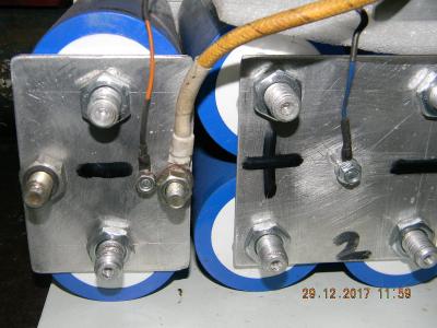

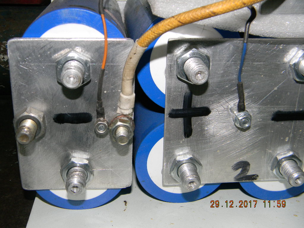

переделал батарею.перемычки НЕ ЧЕРЕЗ РЕЗЬБУ.вот динамика балансировки на протяжении нескольких дней
как видно-банка А4-ВСЕГДА ниже остальных.балансировка прекратилась.
и что делать ?

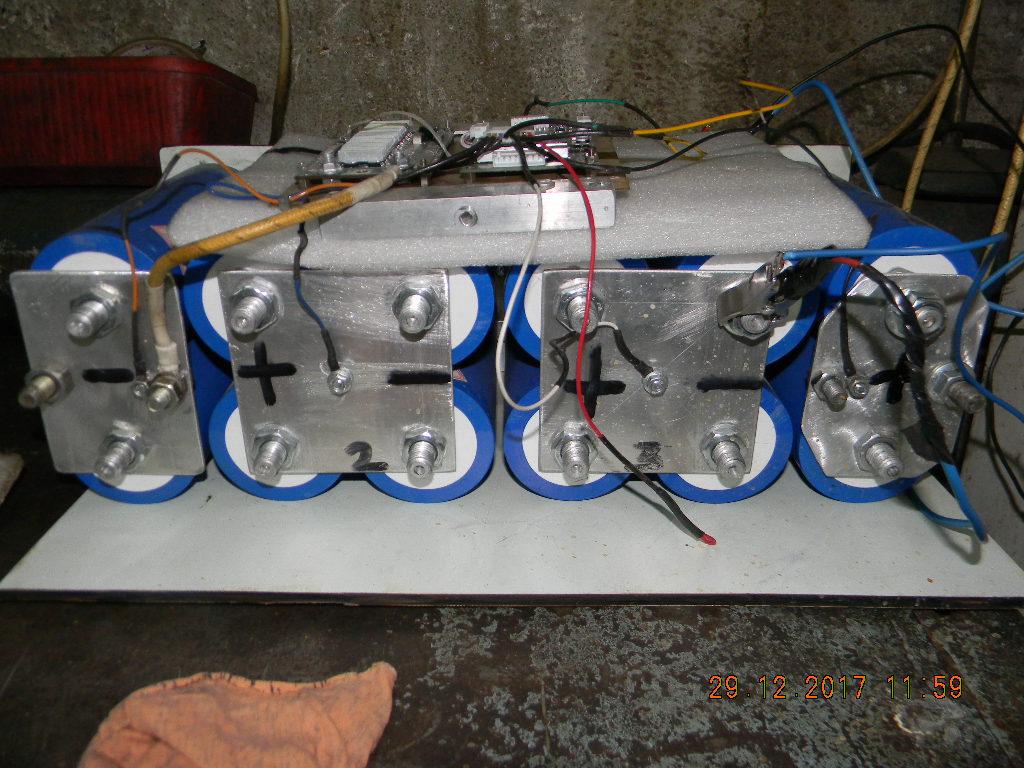

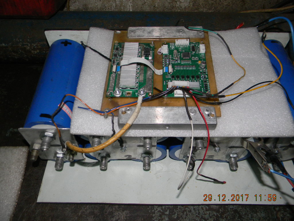

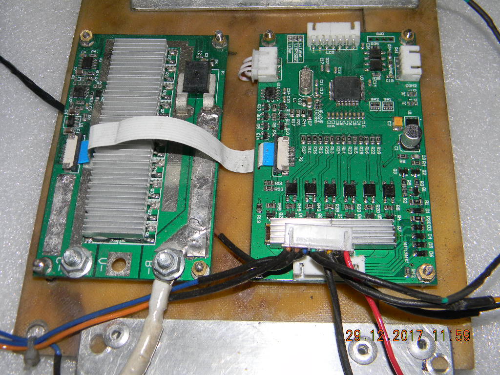

[user]gonzickus[/user], покажи фото БМС и балансира, как подключено и прочее.
gonzickus
Цитата: xeus от 25 Дек. 2017 в 10:17
Цитата: gonzickus от 25 Дек. 2017 в 10:13в свободный полёт с подключенным балансиром ?
Да, мы же должны оценить работу балансира.
Добавлено 25 Дек. 2017 в 10:20
хорошо,завтра сделаю фото.выходной сегодня

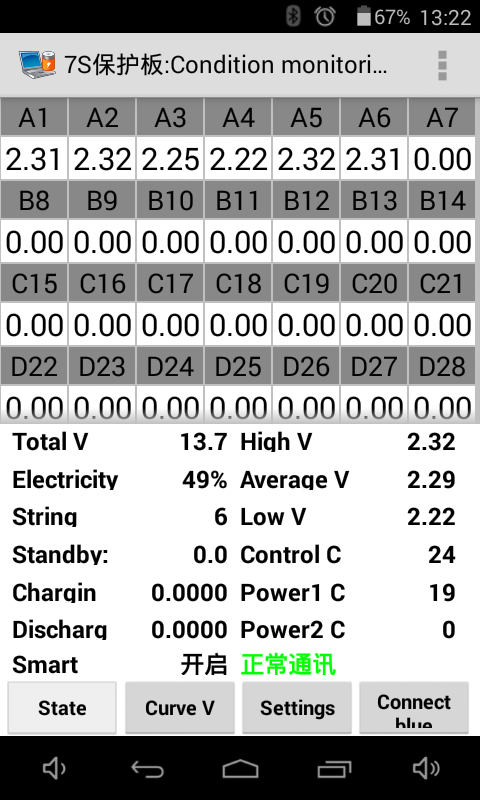

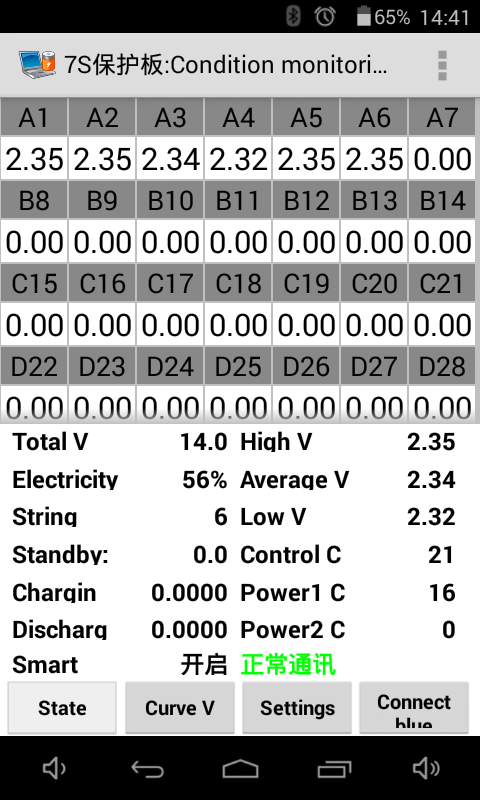

gonzickus
зарядил каждую ячейку отдельно вручную.
зарядное ас-dс 220v-15 v -- dc-dc 15v-2.5 v стабилизированное
Добавлено 29 Дек. 2017 в 17:44

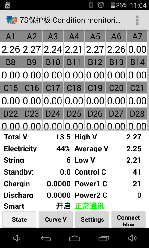

подключил BMS с балансиром
вот скриншоты из программы
будем ждать

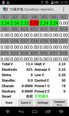

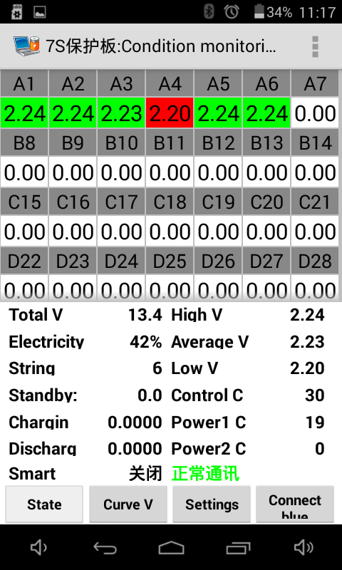

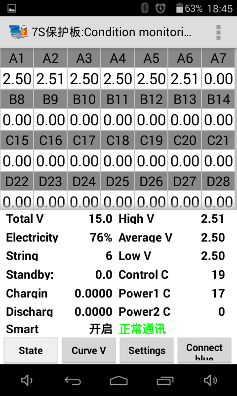

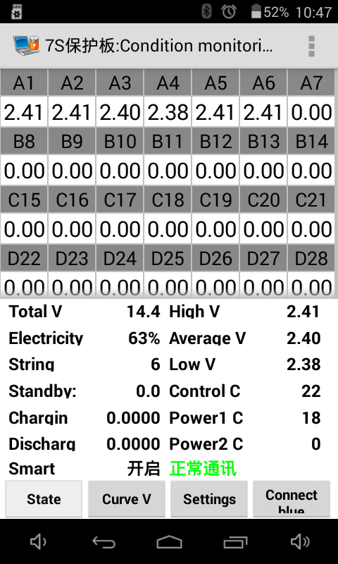

gonzickus
вот сегодня снял скриншот
ячейки А3 И А4 -РАЗРЯЖАЮТСЯ быстрее.балансир при этом считает,что батарея отбалансирована.светодиод моргает редко

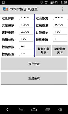

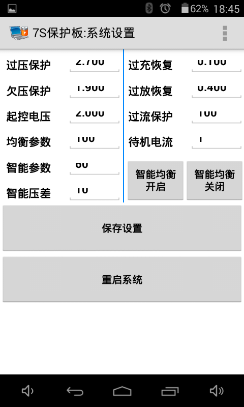

Цитата: xeus от 06 Янв. 2018 в 18:55
[user]gonzickus[/user], настройки еще какие есть? Типа дельты там
там есть настройки .2 кнопки умная балансировка\просто балансировка. регулируется от 10 до 100 %. тока.что такое умная балансировка-никто пояснить не может
