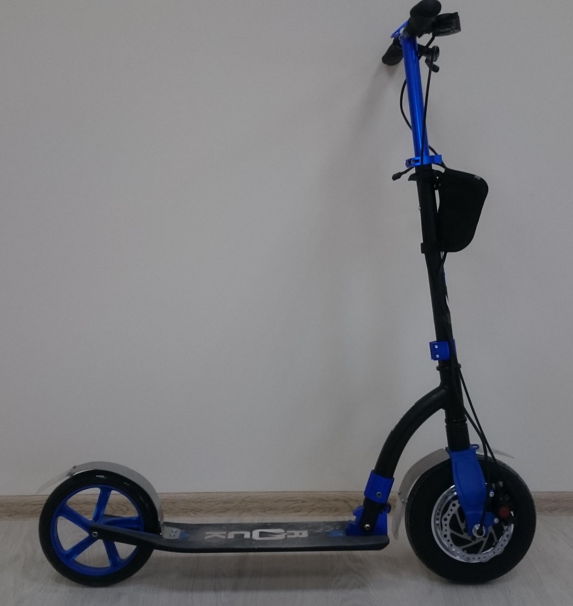

 [user]Инженер механик[/user], очень понравился Ваш агрегат..., но дам совет...
Я прокатался на своём "чуде" пять лет..., но не о нём речь.
Надеяться  на то, что Вам будет достаточно тормоза "крылом об заднее колесо"  нельзя.... Чем круче самокат, тем лучше должен быть тормоз. ... - в экстренной ситуации перебирать ногами для того, чтобы затормозить просто некогда...
Даже тот убогий тормоз, который я себе сделал, реально спас меня несколько раз... Особо опасны , когда сам едешь быстро - машины выезжающие из-за угла...
https://electrotransport.ru/index.php?topic=14116.18#topmsg
Не теряйте время - пока зима - займитесь тормозом....
Инженер механик
#19
С тормозами на такой технике совсем не всё очевидно.  :-(
Вес самоката 10 кг, а вес "пассажира" 100. Центр тяжести самоката грубо говоря на асфальте, а ж.... пассажира выше как минимум на целый метр. Если какие нибудь супер тормоза остановят самокат мгновенно - всё равно пассажиру придется либо проявлять чудеса эквилибристики, или бежать дальше на своих двоих, без самоката. Использование традиционного тормоза-крыла во первых способствует развитию навыков эквилибра :kidding:, во вторых дисциплинирует мозги - всегда имеешь в виду что сильно надеяться на тормоза  не стоит.
Кроме того дисковые тормоза на самокате расположены так близко от земли, что всегда бывают грязные и особенно в дождь по эффективности приближаются к традиционному крылу. Несколько раз на этом форуме разные люди об этом писали.
Ну и опыт эксплуатации таких форумчан как например PiaceHaver на худоре уже несколько сезонов говорит что всё не так уж плохо  с традиционным тормозом.
Ну и главное - я точно не собираюсь превышать 20-25 км/час в городских условиях.
ЗЫ. Имхо имховое. На колесиках 14-16" дисковые тормоза уже можно использовать. Там и габариты и вес техники другие, а на 10" баловство.

Попробовал сегодня тянуть тросиком тормоз-крыло вниз. ;-)
Пока тросик приладил только с одной стороны. Получается, что он не только тянет крыло вниз, но и старается его скособочить.
Эффективность торможения в таком виде получилась ниже чем ногой раза в два, но это может и хорошо для плавного торможения ? .  :bw:
Всё таки обязательно попробую завести тросик с двух сторон,пропустить его под площадку и тянуть за середину - крыло будет прижиматься симметрично, и можно будет усилие побольше приложить.
ЗЫ. Уж очень не хочется колхозить назад колесо с дисковым тормозом. Площадку придется обрезать и делать навые дропы "на ширину плечь". Видок будет так себе.... :-\
Да и не кажется мне дисковый тормоз особенно надежным, судя по отзывам ....

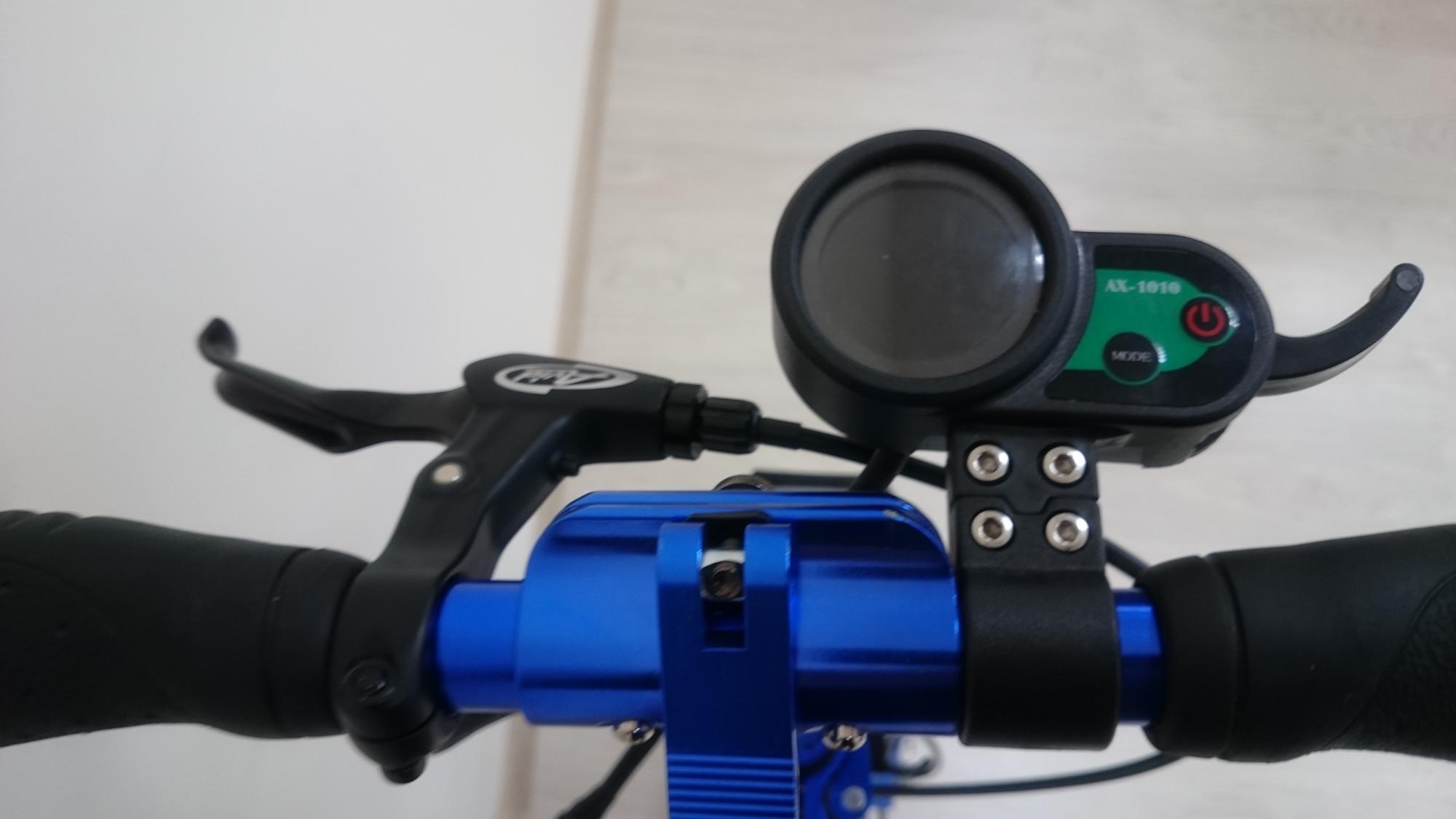

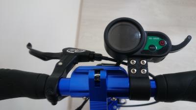

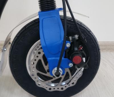

Тормоз !!!!!!
Вилку пришлось основательно изуродовть. Чтобы колесо стояло по центру вилки перья чуть ли не на 20 мм сдвинуты. :-(  :ireful:
Потом перерыл весь город пока нашел тормозной ротор 140 мм. На роторе 160мм калипер был неприятно близко к резине , да и сам диск неприятно близко к земле. :-\
Зато нашел механический калипер в котором колодки можно легко регулировать без применения инструмента - удобно.
Ну зато теперь вроде бы все это не противно смотрится.
Прокатился по офисному коридору. Тормозит классно! Усилием одного пальца. На сухом диске, во всяком случае, усилие дозируется неплохо  (боялся как бы не кувыркнуться если резко нажать).
В общем ждем весну..... Может заднюю пневматику приладить???? а то в Питере -12. :-)
ЗЫ. Контроллер гад оказался без рекуперации и торможения двигателем. Так бы ни за что не добавлял веса. Теперь почти 9 кг весит :-(

Цитата: Инженер механик от 23 Янв. 2018 в 14:29... Тормоз !!!!!! ...
Почему решили калипер поставить впереди колеса, а не сзади, как обычно?
Может проще было вилку развернуть, чтобы он оказался слева, как у всех?
фото переднего тормоза на электросамокате Iconic GL
Инженер механик
#29
Да как то не задумывался специально. Просто такой калипер попался...
А что касается приведенного примера на фото - калипер самая ближняя деталь к дороге - не гуд :-\
Pavel__
Калипер у вас стандартный и вилка имеет под него стандартные крепления, просто вы ее задом наперед поставили.
Вы никогда не задумывались почему калипер для дисковых тормозов ставят позади оси переднего колеса, а не спереди?
Я потому и спросил о причине такого нестандартного решения.
Калипер у самокатов с дисковыми тормозами и маленькими колесами в любом случае самая близкая к дороге деталь и Ваше решение поставить калипер впереди вилки никак не исправило эту ситуацию.
Инженер механик
....Вы никогда не задумывались почему калипер для дисковых тормозов ставят позади оси переднего колеса, а не спереди?....
И почему же ?????
Pavel__
И почему же ?????
К сожалению не смогу сейчас найти статью, где это было описано подробно, но поверьте, что это было сделано не просто так.
Один из немногих велосипедов, где передний калипер был установлен нестандартно - впереди оси колеса.
Инженер механик
#33
Очень интересно.
Но я сам что то не могу пока сообразить в чем может быть разница. В любом случае усилие торможения передается на вилку через ось колеса. Для вилки должно быть по барабану где висит калипер ( ну разве положение и вес калипера может влиять на момент инерции при повороте руля..... :laugh: %-) :-P)
А по всем другим соображениям вроде бы должно быть хорошо когда калипер расположен подальше от дороги и "сверху" от диска. Хотя бы песок и влага не будет скапливаться в "торцевой" щели калипера.
