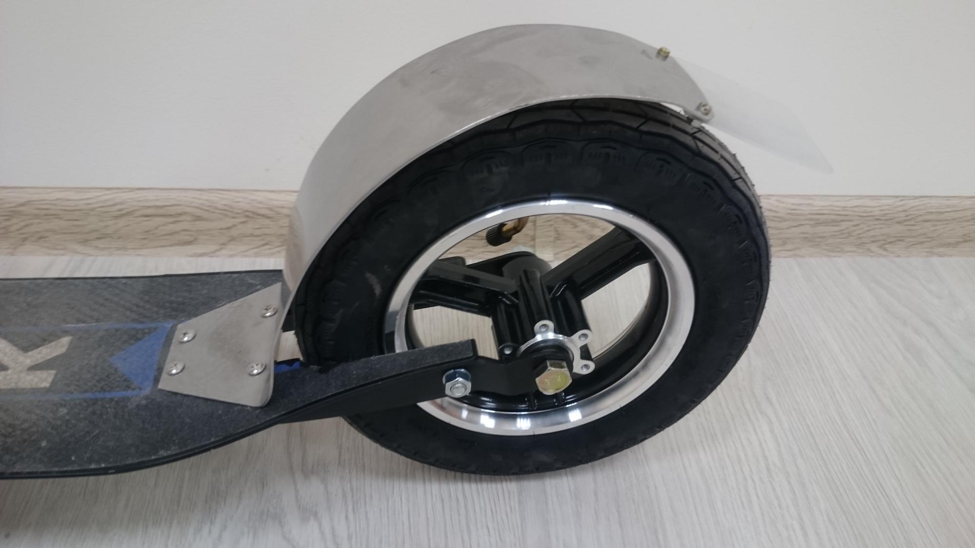

Приколхозил заднюю пневму 10", при этом еще и база увеличилась на 50 мм. Прокатился для пробы по пром цеху. Конечно комфортнее чем на полиуретане, но ничего даром не дается.
Расплата за удовольствие - лишних 2 кг веса  :-( - 0,5 кило приблизительно передние тормоза, и 1,5 кило колесико.
Ну надеюсь оно того стоило.
Первоначальная задумка попасть в весовую категорию джекхота с треском провалилась, успешно перевалили рубеж 10 кг -  :ah:
Переходим в весовую категорию куги !
ЗЫ. Заднее крыло прекрасно тормозит. За счет ширины покрышки эффективность торможения увеличилась.
Сразу прошу не советовать установить задний дисковый тормоз - еще 0,5 кило мой гонор конструктора не вынесет!

"педальный" задний тормоз недопустим для скоростей электроходов! Да и вы при этом стоите на одной ноге, вторая на мыске, и в случае необходимости быстрого соскока это может окончиться печально.  Вес суппорта и диска - ни о чем по сравнению с качеством торможения. Хотя, на заднем колесе в принципе надежного тормоза не будет...

Скажите, вы не опасаетесь, что при сильном торможении с вашим весом крыло согнет вдвое? Или вы тормозите прижимая ногой не верхнюю а переднюю часть крыла?
У меня сходный с вашим вариант самоката, колеса 10" 13кг веса.
Я воткнул вперед 14 диск, назад 12.
По опыту торможения:
У меня двухподвес и самокат сильно клюет при торможении, наверное у вас такого не будет, НО
оч сильно разгружается заднее колесо и практически не тормозит.
Так что подозреваю что рабочий тормоз у вас будет передний и задний для мягкого притормаживания.

Насчет прочности заднего крыла-тормоза пока и сам не уверен. Пробовал на сухом бетонном покрытии тормозить со скорости 20-25 км/час давя на крыло фактически всем весом. При этом мне так и не удалось его заблокировать, и оно при этом не деформировалось. Надо будет поездить пару недель - видно будет. При этом есть  всегда запасной вариант - усилить его короткой второй пластиной из той же нержавейки 1,5 мм. И да видимо это будет достаточно плавный тормоз, а окончательно передним дисковым.
