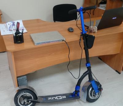

Задался целью разобраться с эффективностью тормозов. Есть подходящий коридор в офисе длиной метров 30. Покрытие керамическая плитка , чистая и сухая. По вечерам никого - красота.
Для начала разгонялся до 20 км/час (по своему спидометру) и тормозил поочередно передним дисковым и задним крылом до полной остановки. Тормозной путь при торможении задним получается раза в два длинее, но тормозить комфортнее. Плавно получается и очень предсказуемо, но метра 4-5 в среднем. Передний дисковый резче и нервно как то , но зато метра 2,5- 3 всего.
А вот при торможении со скорости 32 км/час (быстрее очканул  :-( ) разница уменьшилась! Метров 8-9 задним, и метров 6-7 передним. Попыток было несколько, результат не сильно менялся от попытки к попытке, и задним все таки тормозить приятнее . При этом заднее крыло сильно нагрелось в месте контакта. Рукой не тронуть.
Ну и лучший результат конечно при торможении обеими. Со скорости 20 км/час при небольшой тренировке можно остановиться метра за 1,5 буквально.
Резюме - задний нужен для торможения с большой скорости. Плавно предсказуемо. Передний для окончательной остановки - в чем собственно никто и не сомневался.  :hello:

Сегодня первый день в Питере с положительной температурой, и асфальт в основном очищен уже от снега. Короче первый опыт эксплуатации.
Проехал по тротуарам в рваном темпе в  общей сложности 12,5 км . Напряжение батареи вначале 54,5 В - в конце 48,5В. Что приятно падение напряжения никак не отразилось на динамике. В конце поездки так же живо подхватывает как и вначале. Если совсем грубо предположить что батарея теряет напряжение линейно, то я скушал 54,5-48,5=6 Вольт. До отсечки БМС осталось еще 6 Вольт как минимум. Множим итожим - километров на 20 замах реальный. (Батарея 13с3п sony Vtc6. Приблизительно 9 Амперчасов должно быть)

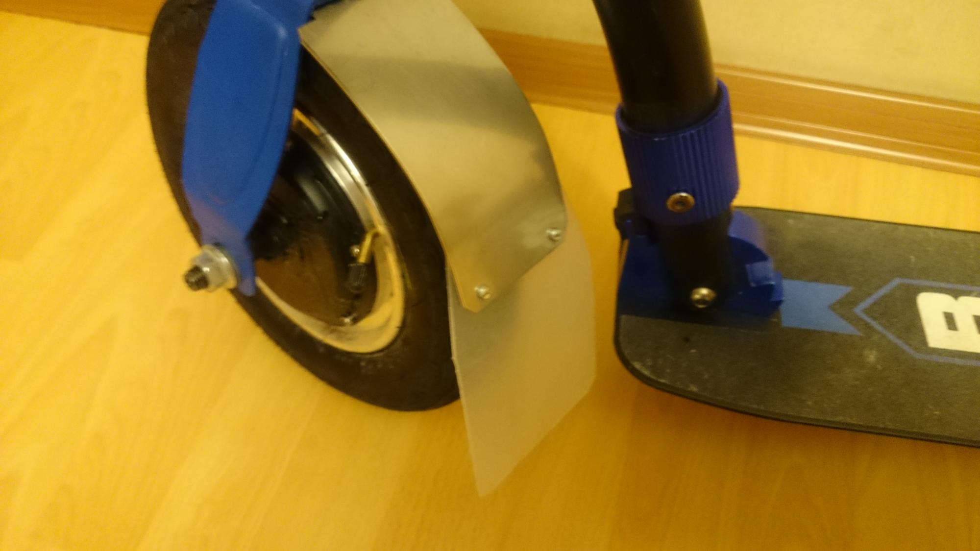

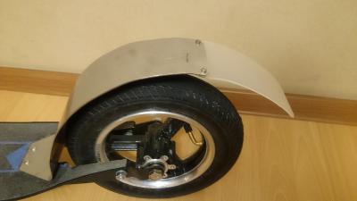

Тормоза порадовали. На совершенно мокром асфальте задний тормоз крыло плавно и предсказуемо снижает скорость. Интенсивность торможения меня устроила вполне. Могу всем рекомендовать делать подобный тормоз-крыло из нержавейки 1,5мм. Не дребездит, ни осей ни пружин - минимализм в действии.
Передний тормозит почти намертво даже в луже. Если резко нажать можно пожалуй и через руль кувыкнуться.
Ход на 10" пневме и с передней пружинной подвеской - мягкий. После 5" джекхота просто лимузин. Выбоины в асфальте и небольшие ступеньки (2-3 см) проглатывает сходу. Красота.
Недостатки тоже есть. Приехал домой по колено забрызганый и даже на рюкзаке отдельные грязные капли были. Народ не жалейте резину на брызговики !!!! Я вот после стирки джинсов расстарался.

В Питере с завтрашнего дня опять зима.  :-( Ставлю самоделку на прикол.
Сегодня с утра попробовал добраться на работу на самокате. Все классно, тянет (на мост Ал.Невского - легко 25км/час) , не трясёт и при этом выглядит достойно, во всяком случае народ не пугается. Увеличенные брызговики сработали вполне прилично. Правда при такой грязище просто пешком не пройти, так чтобы не измазаться.

Цитата: ingener от 13 Март 2018 в 23:24Хотя, больше 30гр. батарея не нагревается
Я размазал 18650 в один слой и на холдерах .  Никакого нагрева после 10 км пробега вообще не заметил ( и при зарядке током 2 ампера тоже).
Контроллер и МК тоже фактически холодные были после поездки. Правда на улице +3.

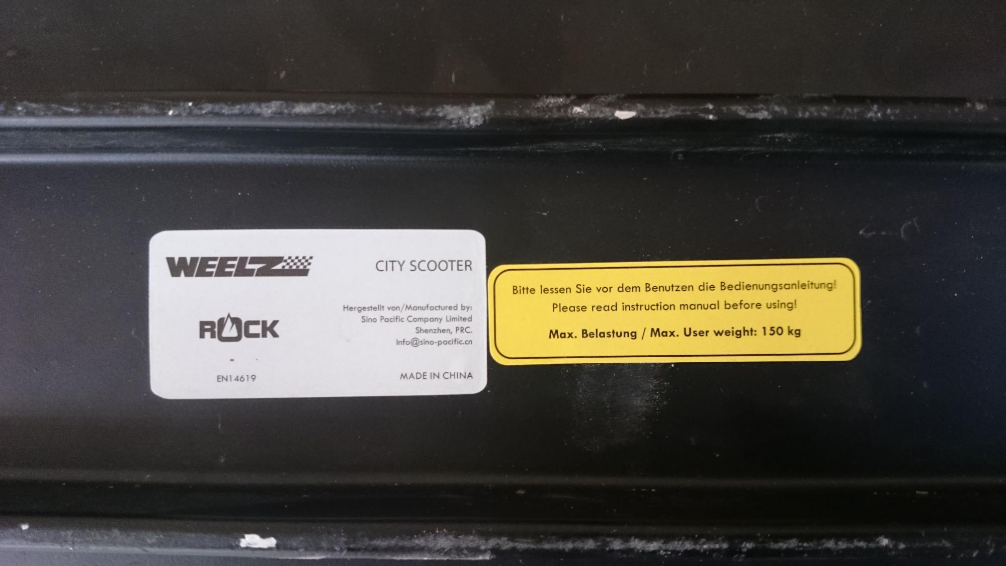

Мне кажется или дека пружинит? ))
Инженер механик
Да пружинит немного. Продавцы уверяли что это магниевый сплав.
И то что гусь прикручен болтами, а не приварен - похоже.

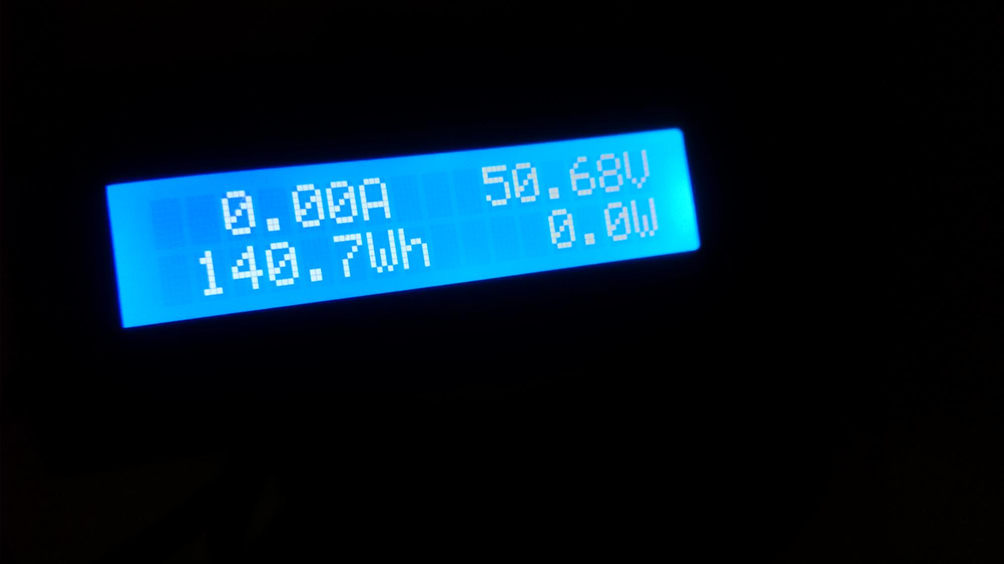

Первая поездка с ваттметром.
Проехал 8.91 км (максимально точно проверил маршрут по яндекскарте)
Двигался по тротуарам, покрытие асфальт в основном, и немного плитки.
Давление в шинах 3,0 бар.
Показания ваттметра:
16,98 А - Максимальный ток за поездку.
49,55 В - Минимальное напряжение батареи за поездку.
867 Вт - Максимальная мощность.
3,09 Ач - расход тока в амперчасах.
140,7 Втч  - расход  энергии в ваттчасах.
Итого 140,7 / 8,91 = 15,8 Втч на км.
Батарея у меня 13с3п, емкость 9 амперчасов.
48х9=432 Втч
Значит мой расчетный пробег до полного расходования батареи 432/16=27 км.
Ход мягкий. Ничего не нагрелось (правда на улице -1) Перемещаться очень комфортно.
