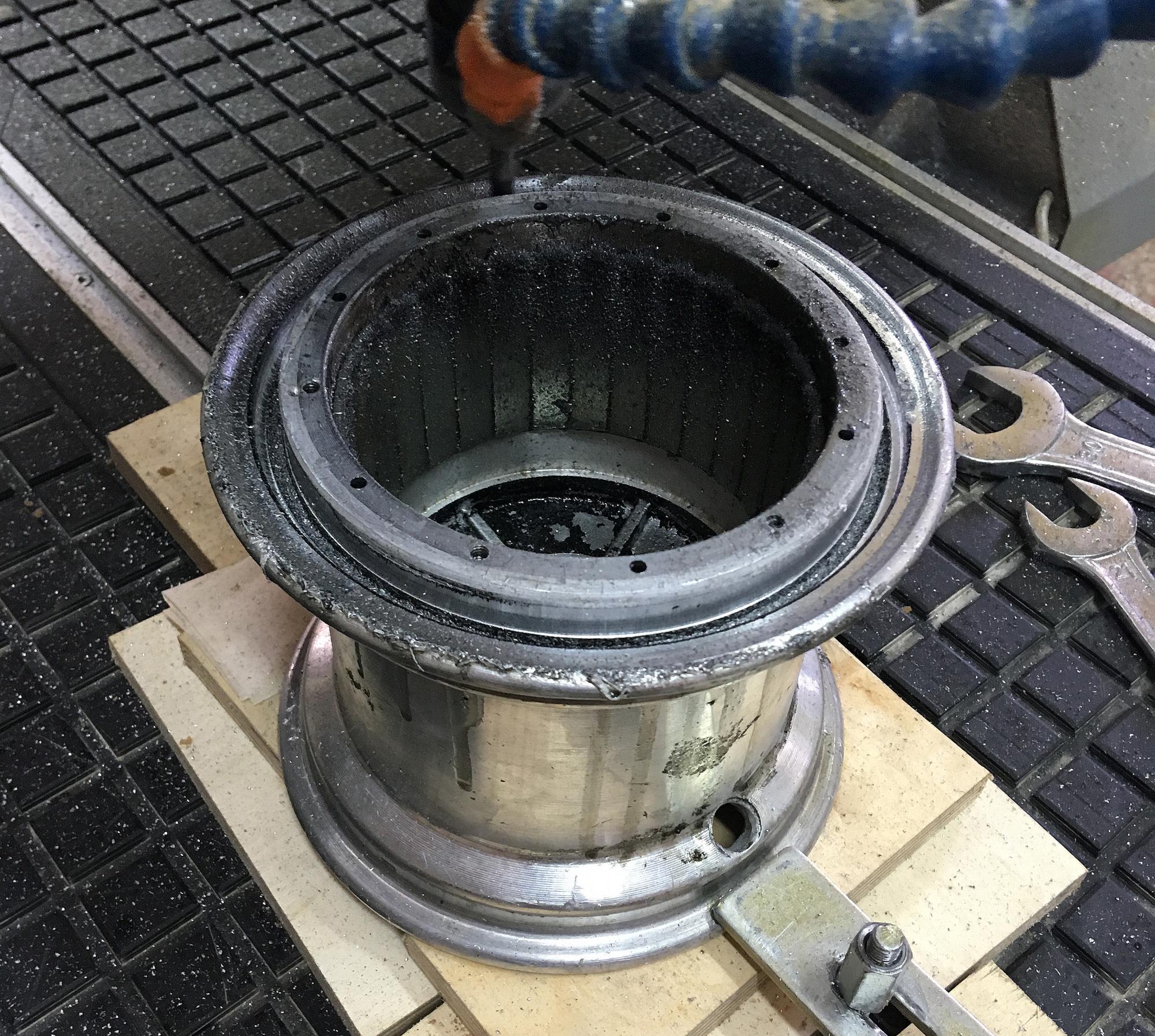

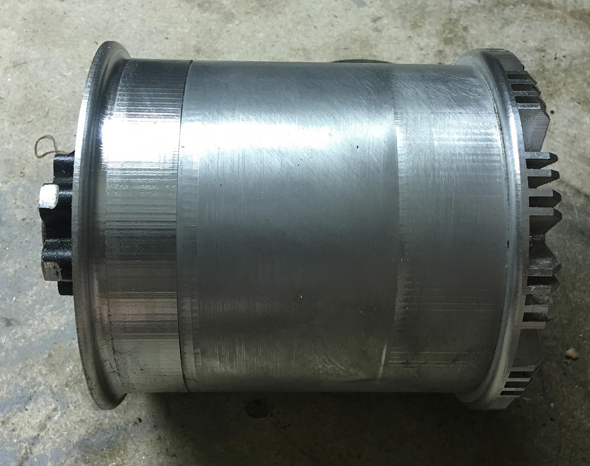

Начну потихоньку делиться ходом модернизации :)

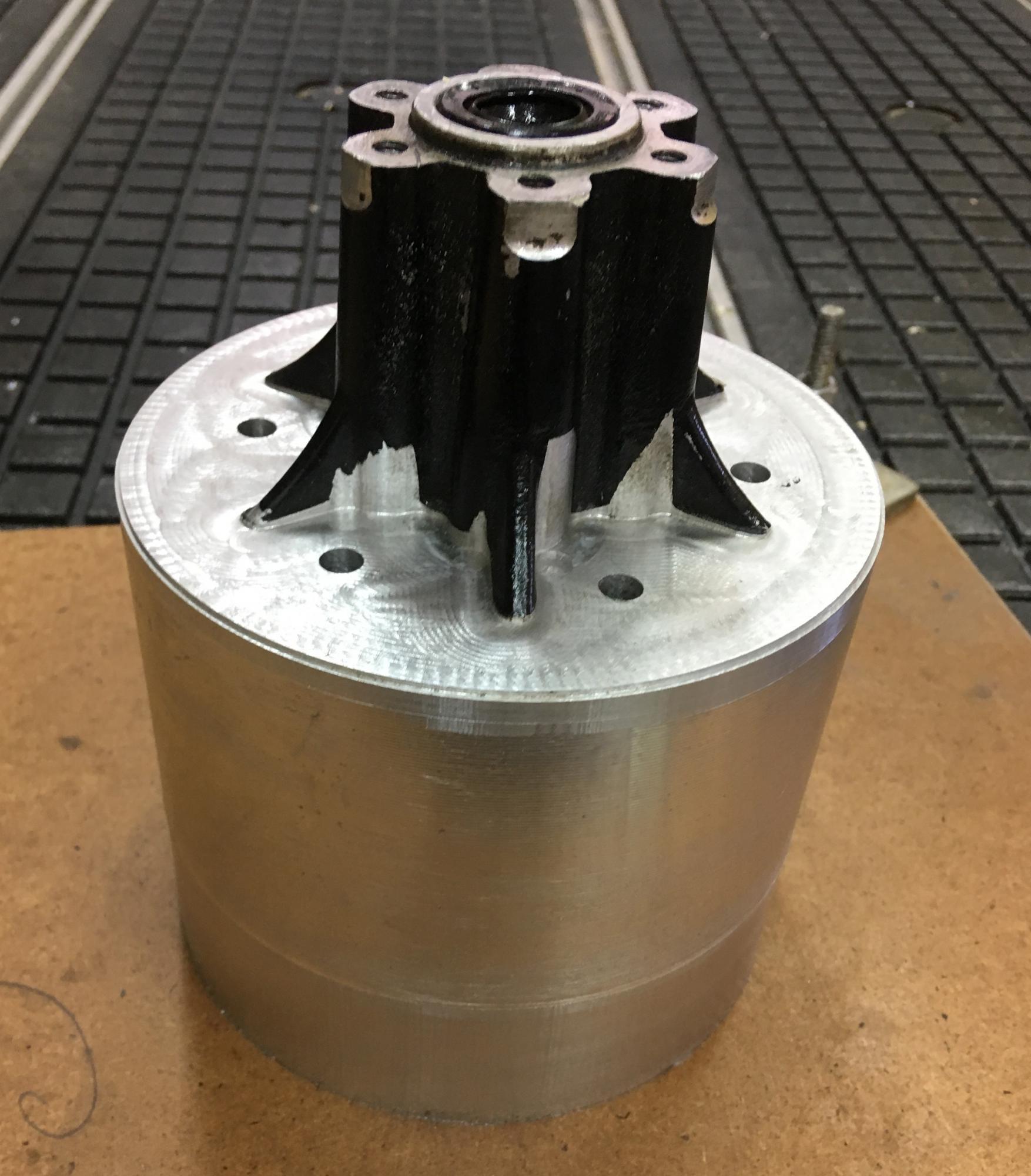

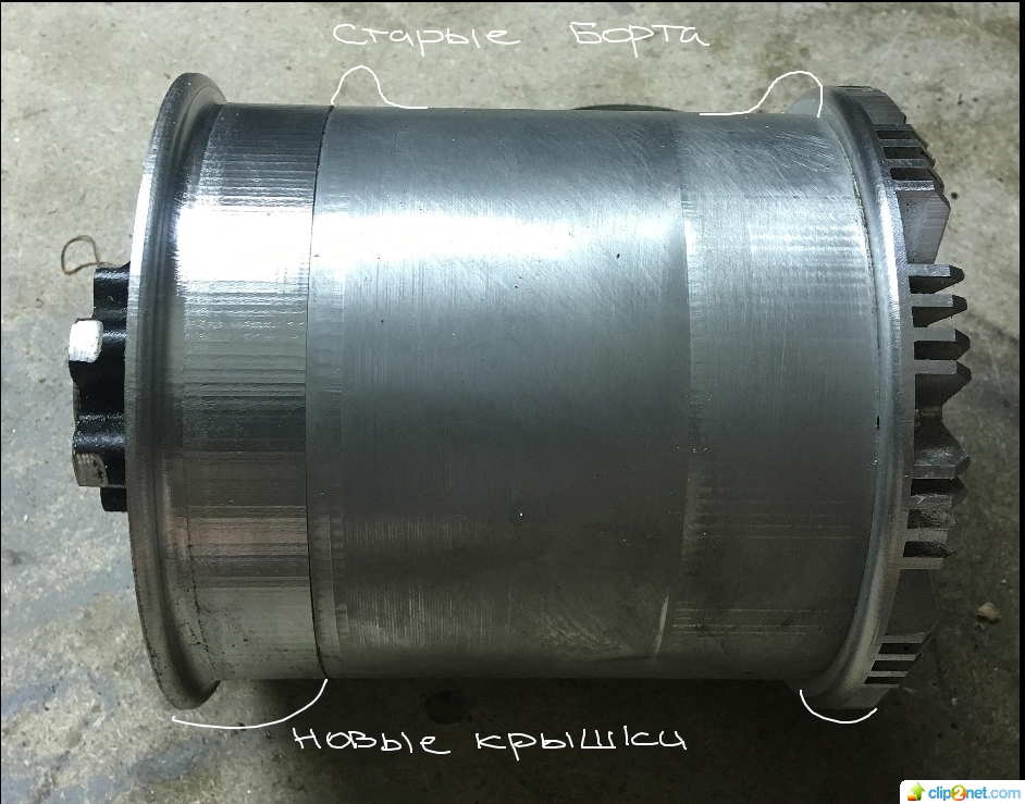

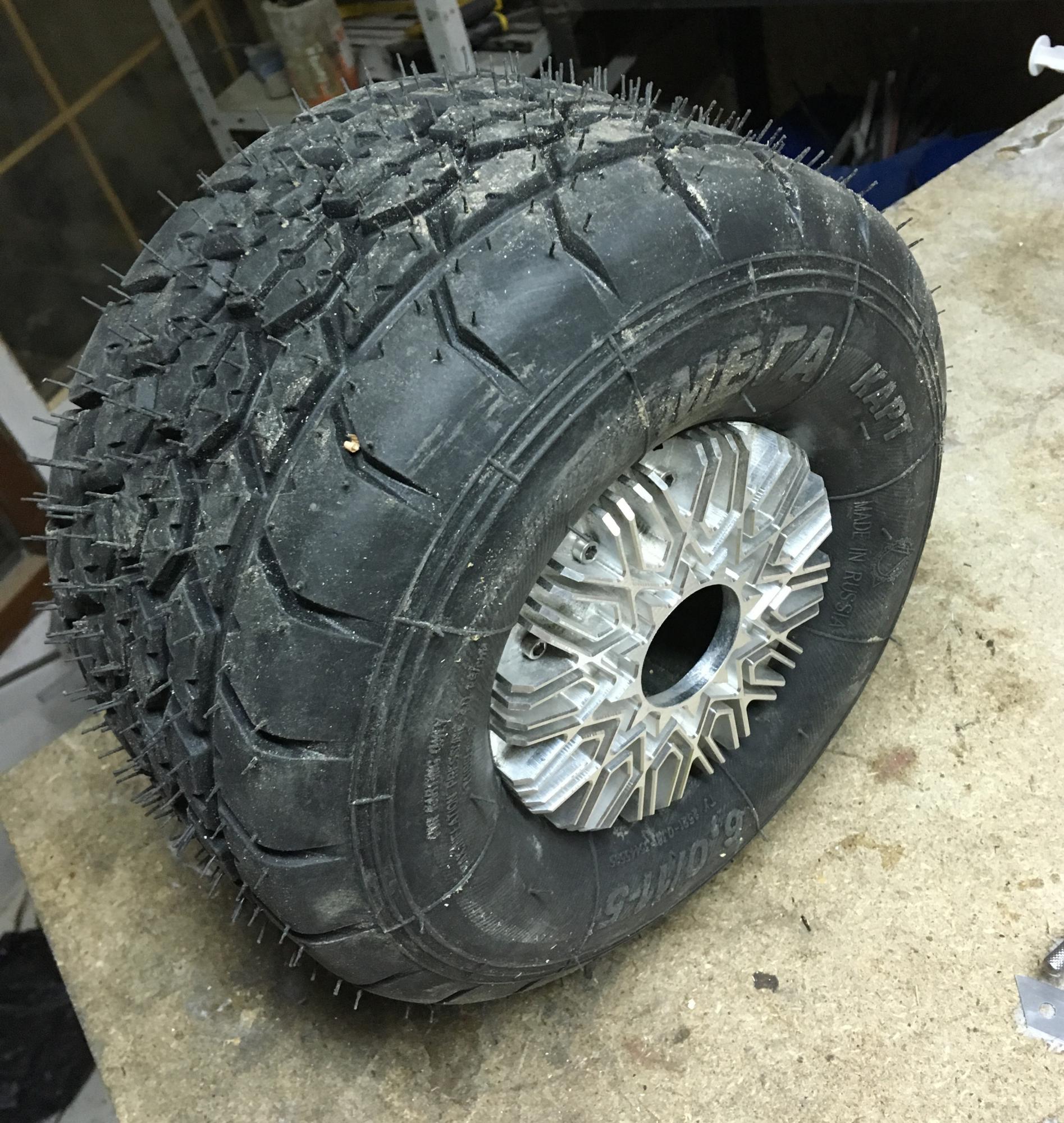

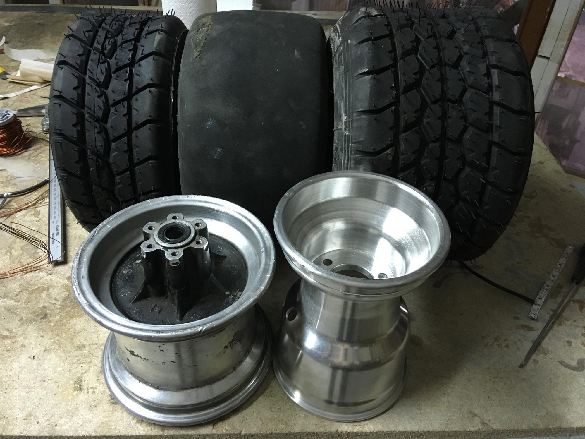

Заказал для экспериментов переднюю и заднюю, дождевые покрышки на карт и родной диск, что бы точно снять все размеры.
Передняя покрышка оказалось слишком узкой, а задняя слишком широкой =) Задний диск для карта имеет ширину 184мм и никак не лезет в заднюю вилку. Решил сделать диск максимальной ширины, что бы влез в вилку без её переделки.
Далее столкнулся с ещё одной проблемой. Посадочный у покрышек нифига не 5", внутренний диаметр покрышки 122мм и хрен ты его растянешь :). Минимальный диаметр корпуса мотор колеса, без потери прочности, можно было сделать 128мм.
Объятый сомнениями, с осознанием, что обратного пути не будет, я отпилил родные борта.

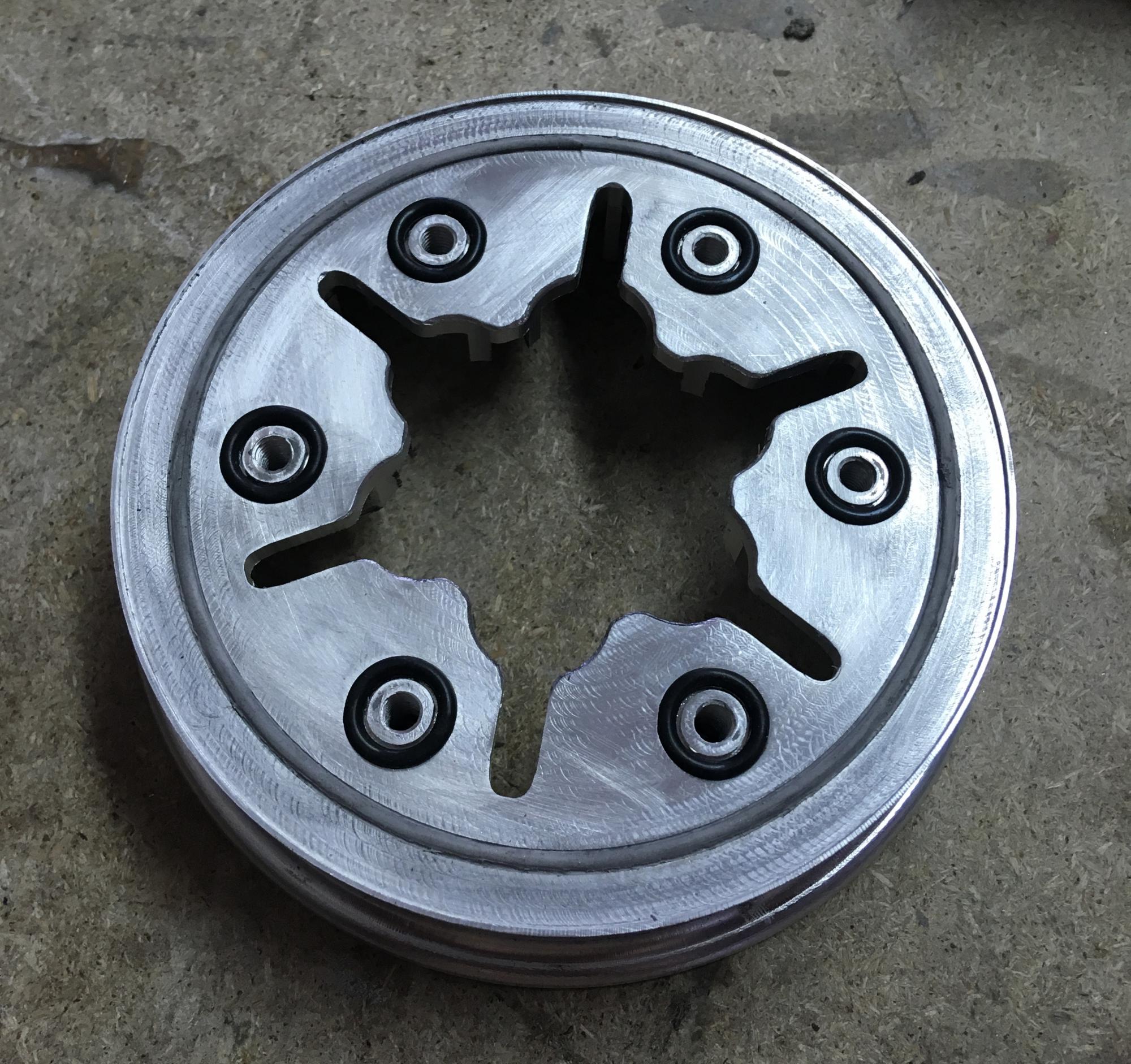

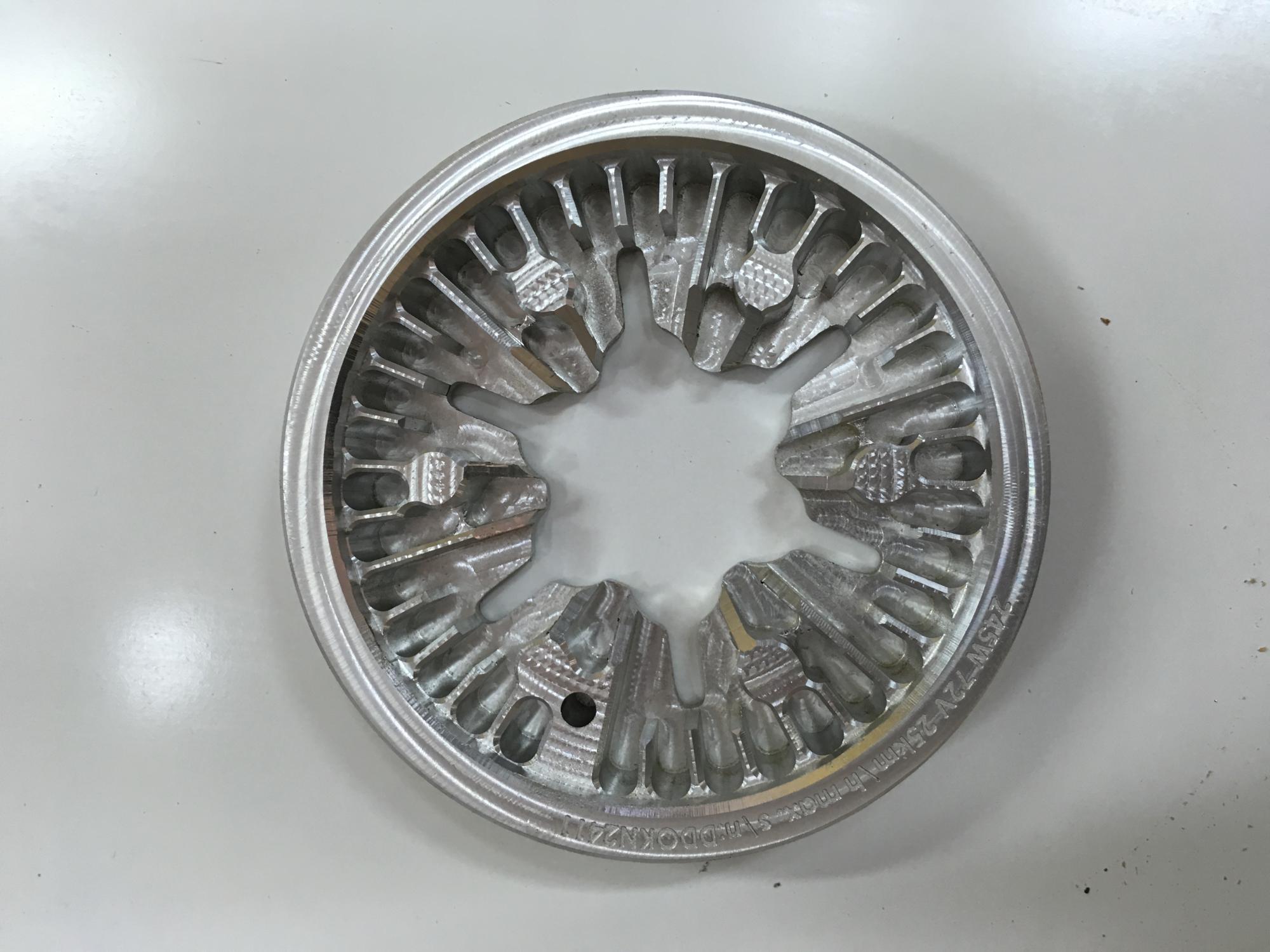

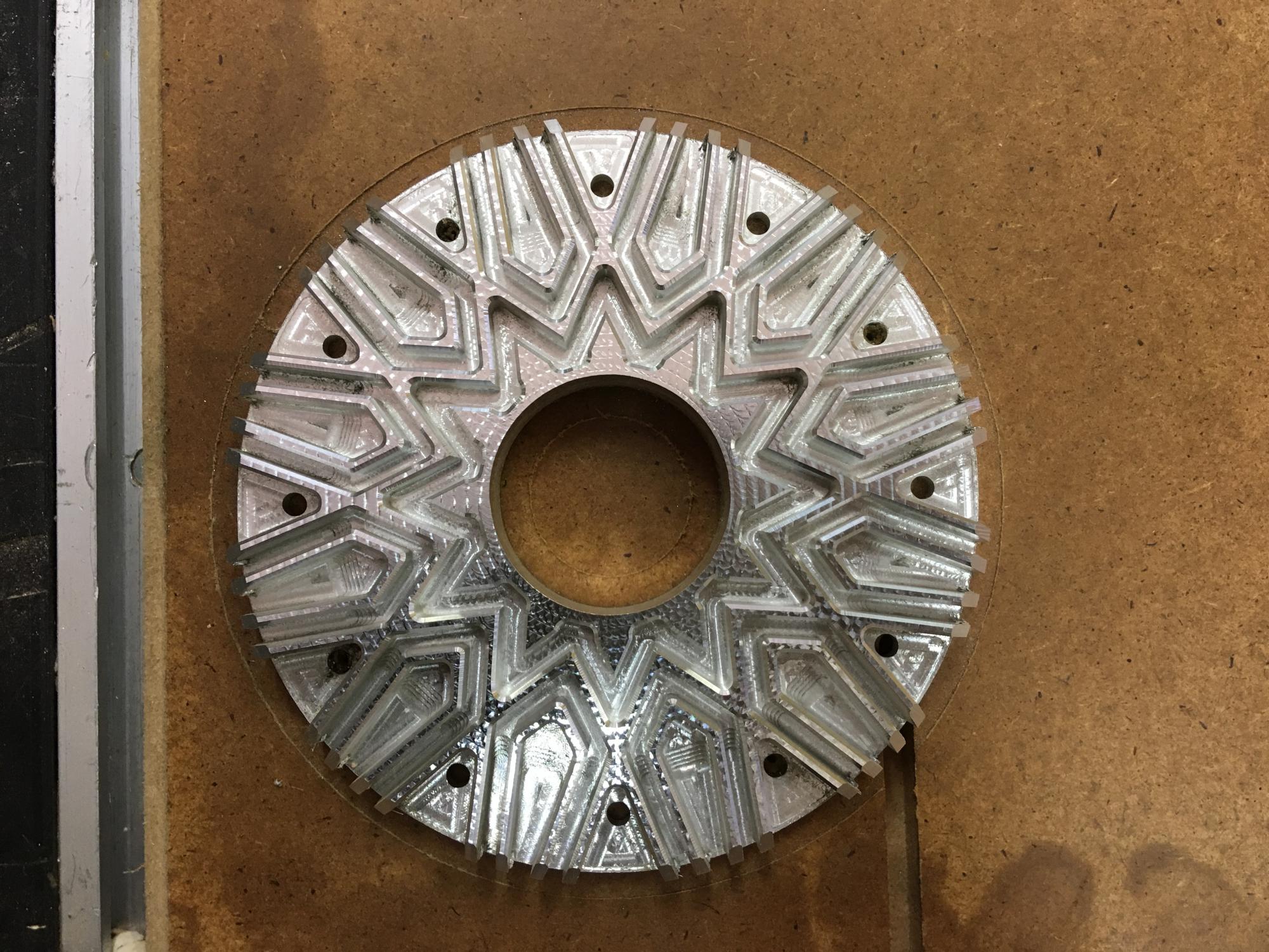

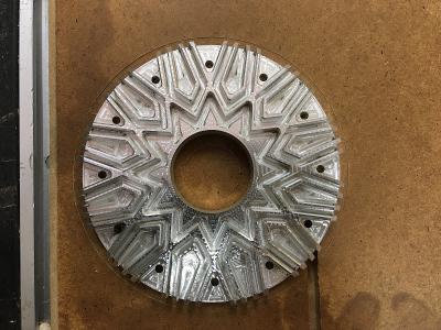

Так как нагрузка на крышку МК будет выше, решил добавить ещё шесть отверстий с резьбой. По идее, должно удержать борт покрышки.
Крышку со стороны проводки, сделал из плиты 16мм. Внешний диаметр 140мм.
Со второй крышкой пришлось повозиться. Надо было учесть кучу всего. Рассчитать толщину так, что бы покрышка была чётко по середине оси. Так как стык будет внутри резины, надо что бы он был максимально герметичным, т.к. колесо планируется бескамерным. Плюс герметизировать крепёжные отверстия, что бы масло не сочилось из МК. Благо, места, куда воткнуть нипель, было предостаточно :)
Получилась вот такая ядрёная бочка :)
Продолжение следует...
Михаил2115
Не совсем понял,это был МК и его допиливаете или МК с нуля?
alex_2d
[user]Михаил2115[/user], это было МК, на котором я проехал 3000км и родная покрышка кончилась.
Ставить родную резину смысла не вижу, так как её качество и доступность меня напрягает.  Поэтому, переделываю, под распространённый стандарт. Суть в том, что родная покрышка имеет посадочный 5.5", а резина для карта 5"

Цитата: maliont от 17 Июль 2018 в 20:59Воспользуйся герметиком для бескамерных авто покрышек.
Смысл в том, что бы основную плоскость соприкосновения, покрыть теплопроводным клеем, что бы максимально эффективно снимать тепло с корпуса МК. Как кпт-клей держит давление, проверять не хочу, поэтому добавил уплотнения и бортик по кругу в 1мм.
...и так, продолжение :)

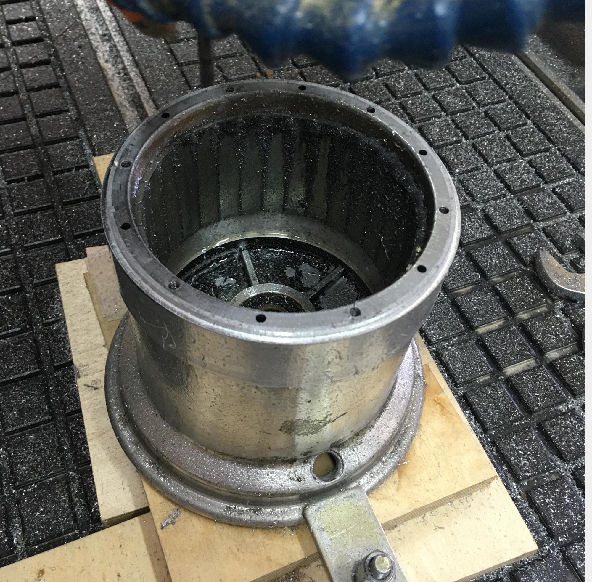

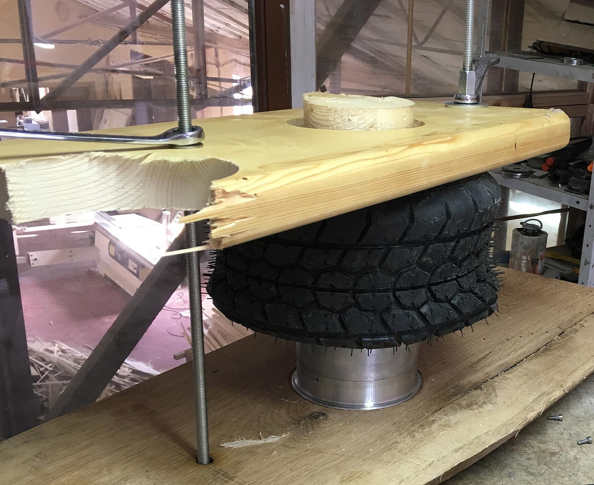

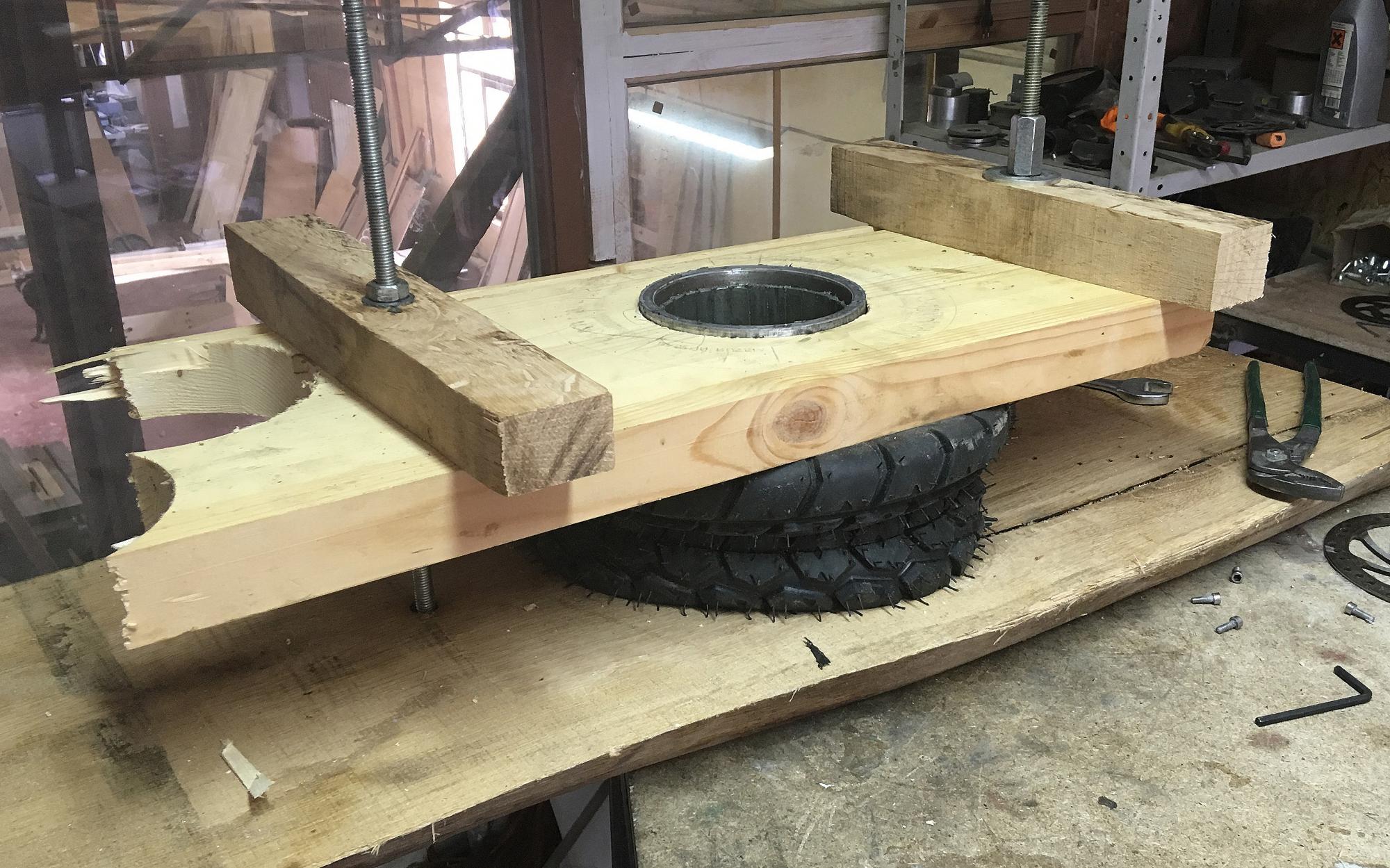

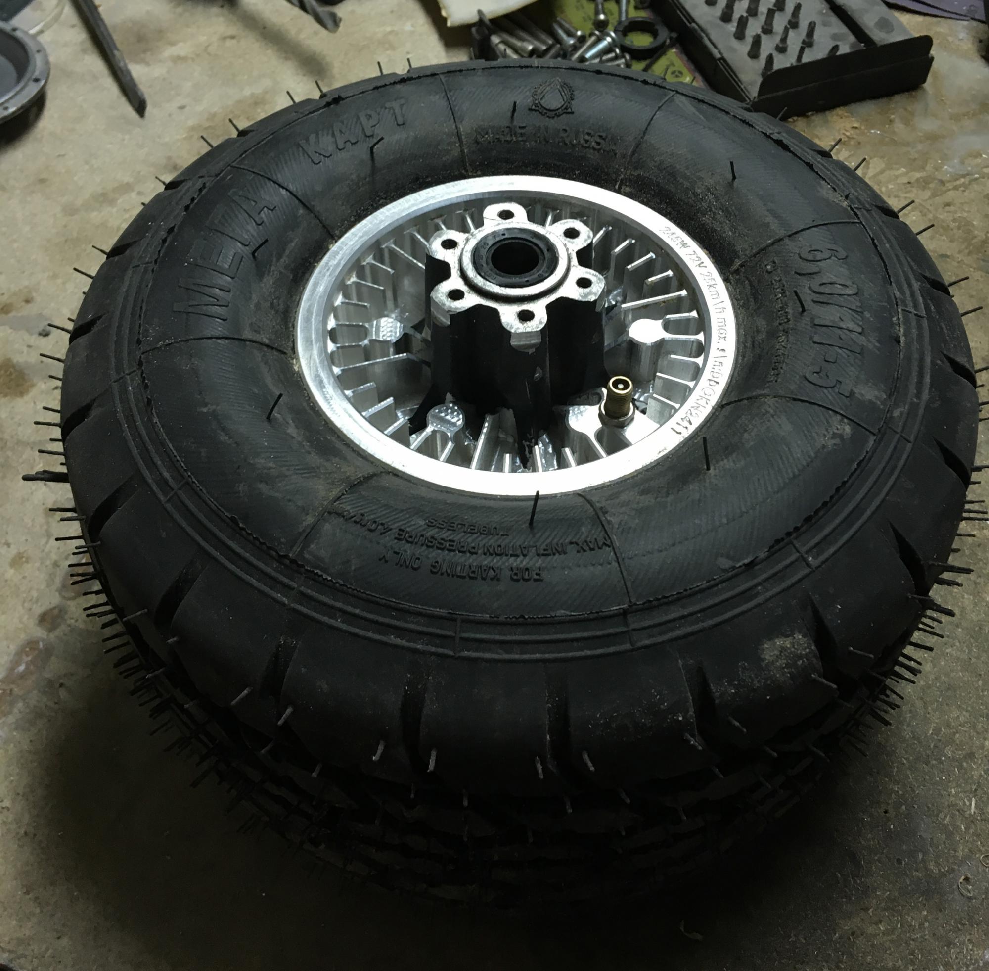

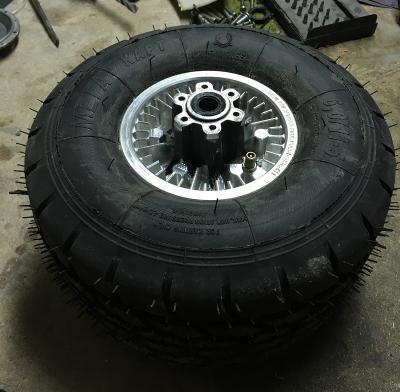

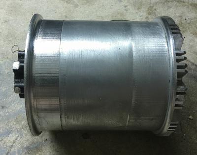

Увлёкся процессом и ваще забыл про фотки. Зажать в токарный патрон,  корпус МК с крышками, не получилось, поэтому я имитировал токарный станок, с помощью дрели с надетым колесом от тележки =) Немного отшлифовал внешнюю плоскость, убрал все перепады и стыки, после фрезеровки. Пытался натянуть покрышку, но она не лезла... от слова "совсем". Пришлось изобретать целый агрегат, что бы натянуть этот несчастный кусок резины.
Взяв две доски, в нижней сделал выборку, что бы корпус опирался всей плоскостью борта, а в верхней сквозное отверстие. Вместо крышки со стороны проводки, изготовил конус, с плавным расширением со 120 до 128мм.
Перед началом, смазал всё жидким мылом =) Шло очень туго, при первой попытке, верхняя доска треснула пополам, пришлось добавить поперечные бруски. Но в итоге получилось натянуть покрышку до нижнего борта.

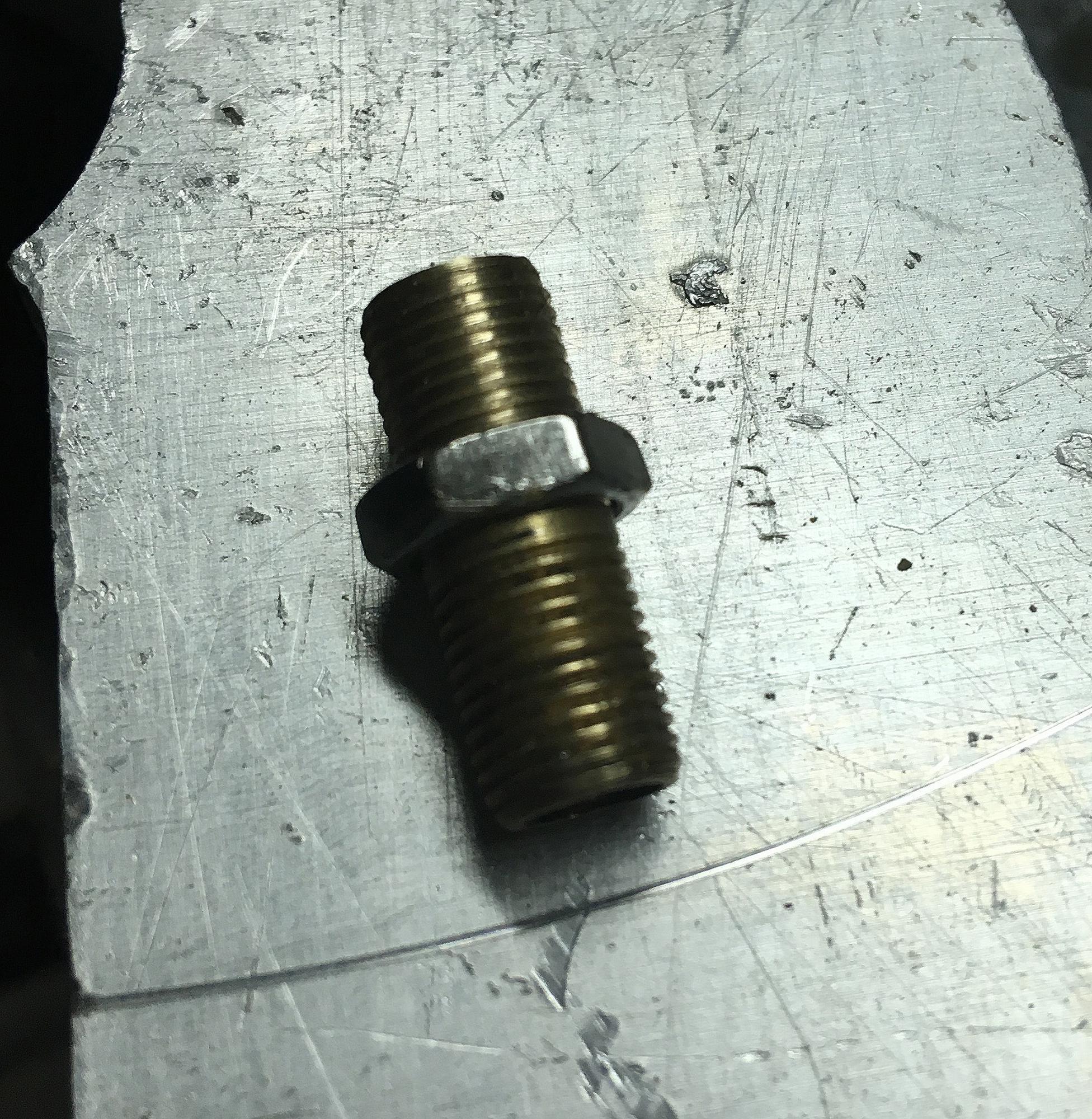

Нипель я просто отрезал от старой камеры и нарезал резьбу со второго конца. Вкрутил в заранее подготовленное отверстие и накачал компрессором.
Бабахнула покрышка знатно, когда борта на место встали!!! До 4.5атм сопротивлялась:) Проверил в ванне, всё герметично!
С этим закончили, теперь апргейд статора!

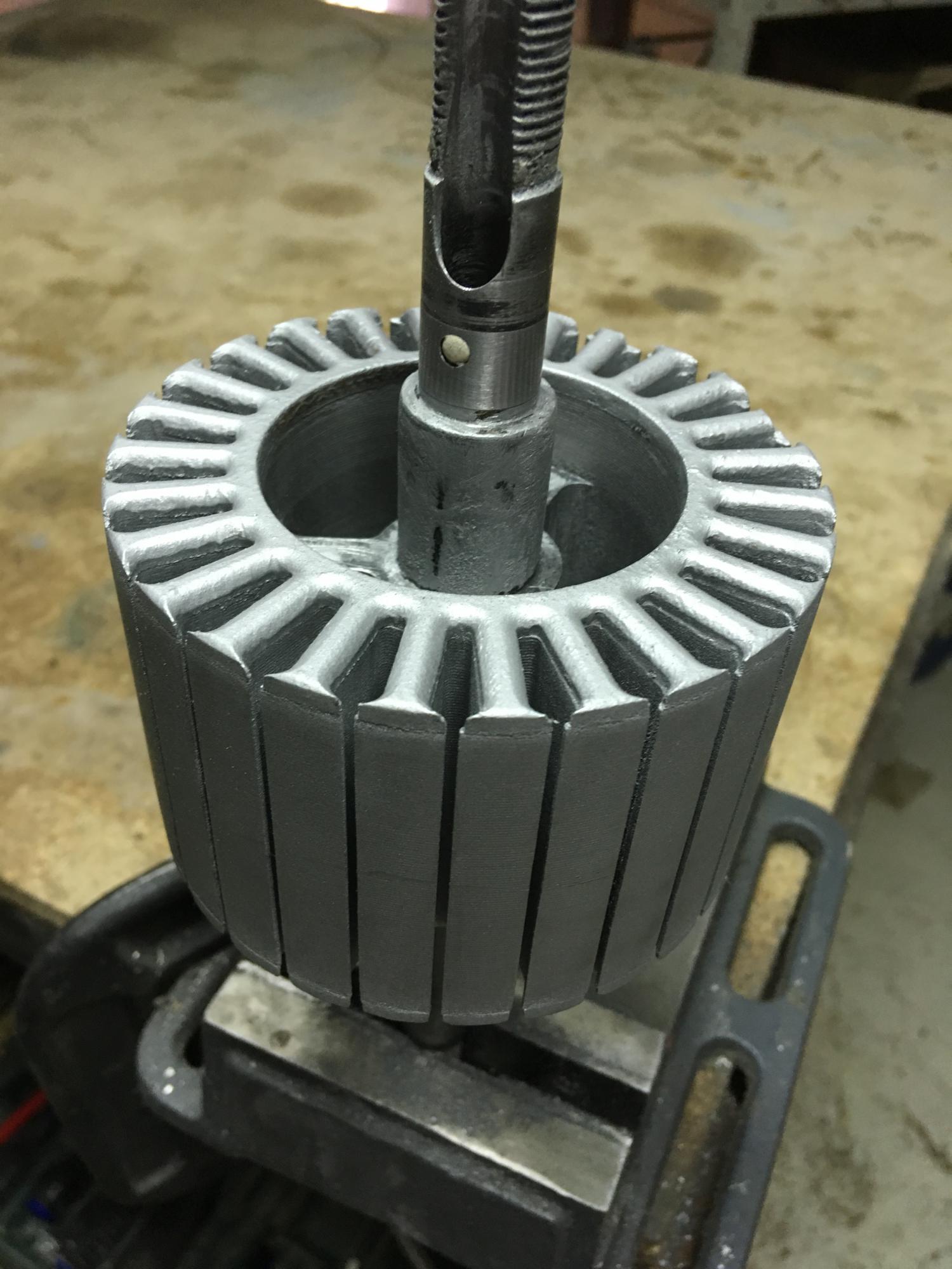

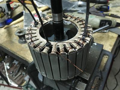

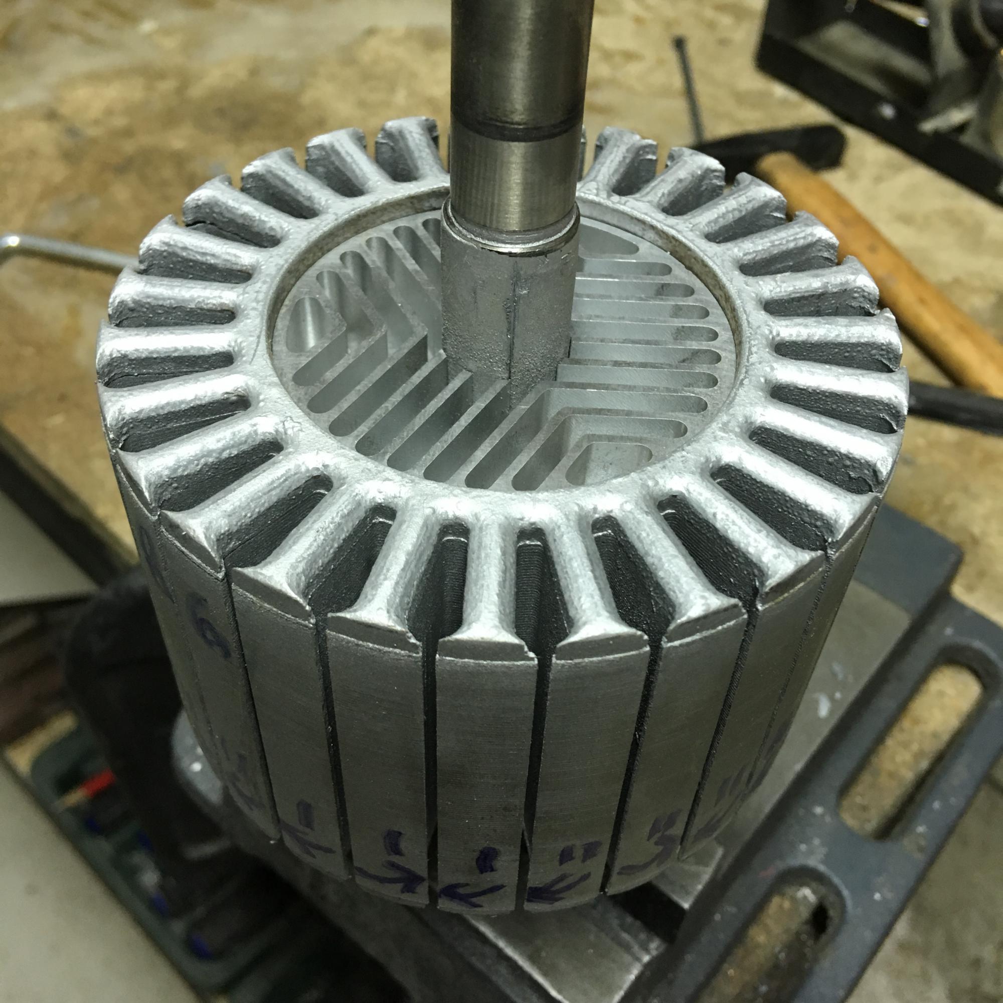

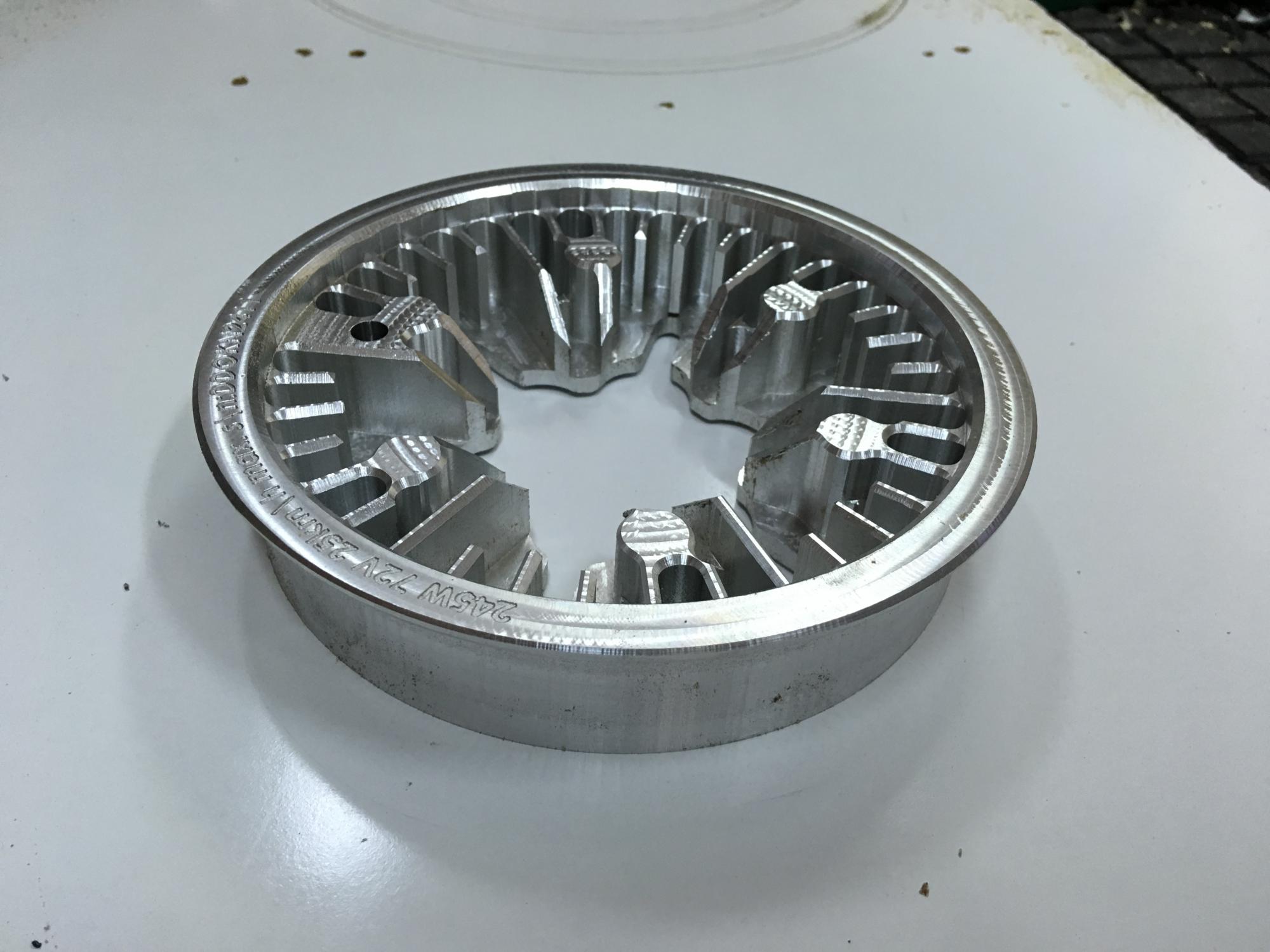

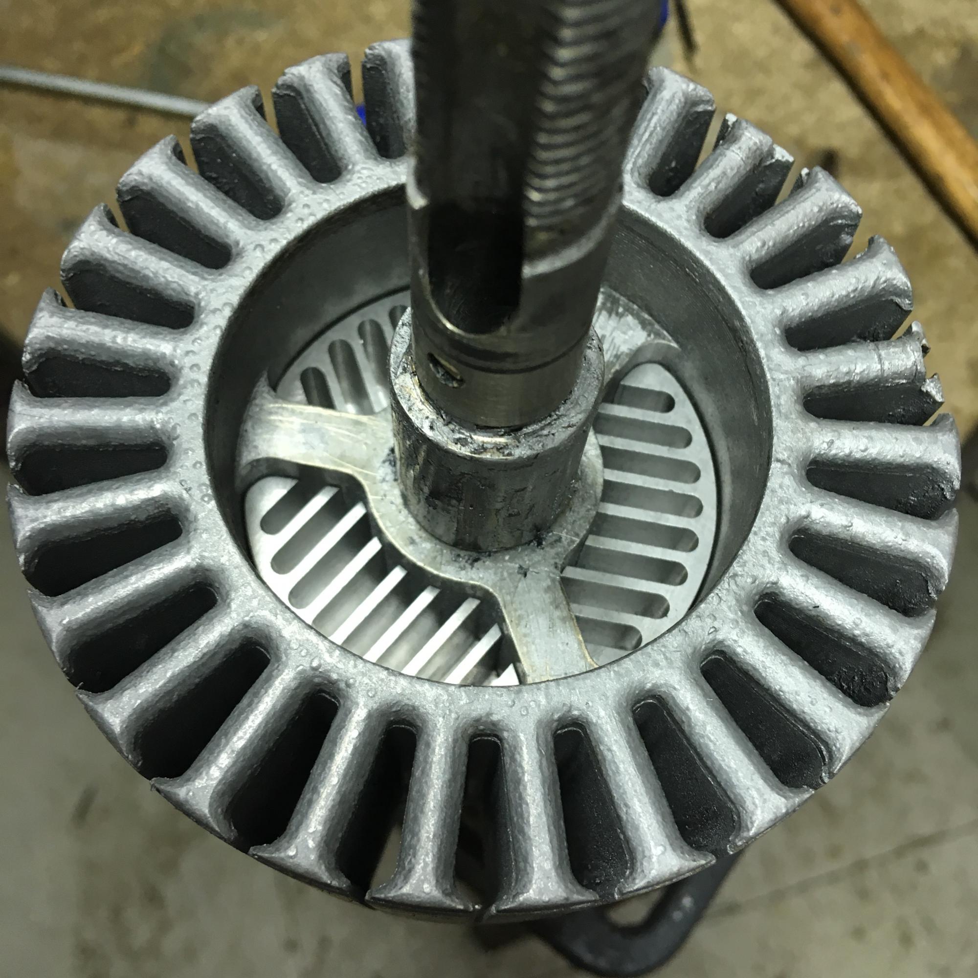

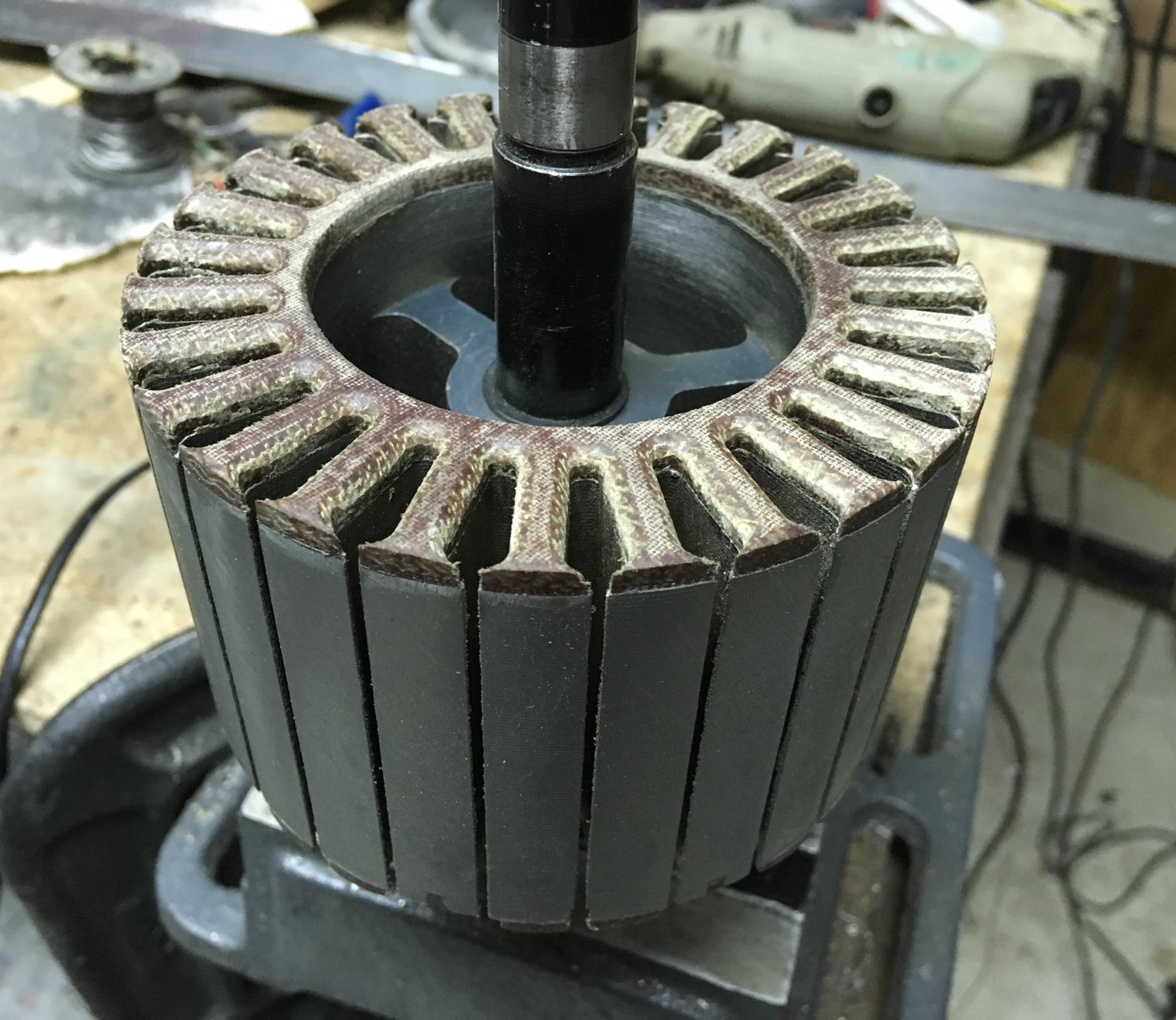

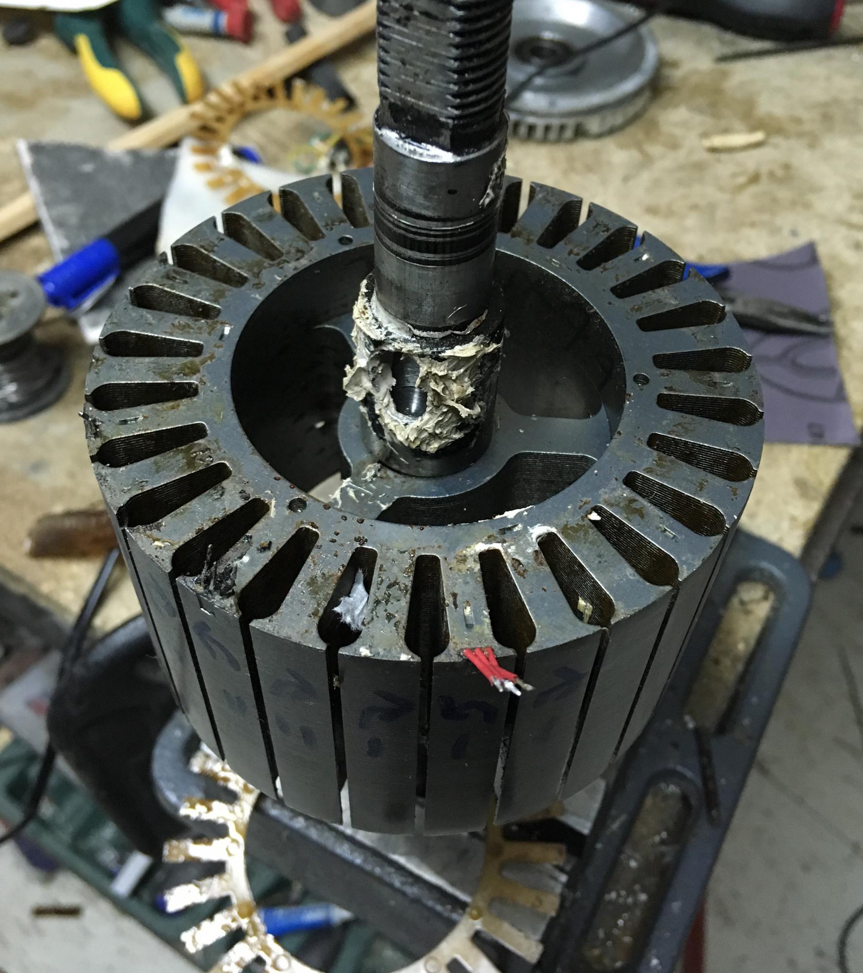

Решил я всё-таки намотать побольше витков, что бы получить 45-48км\ч, на холостых, но для этого надо подготовить статор.

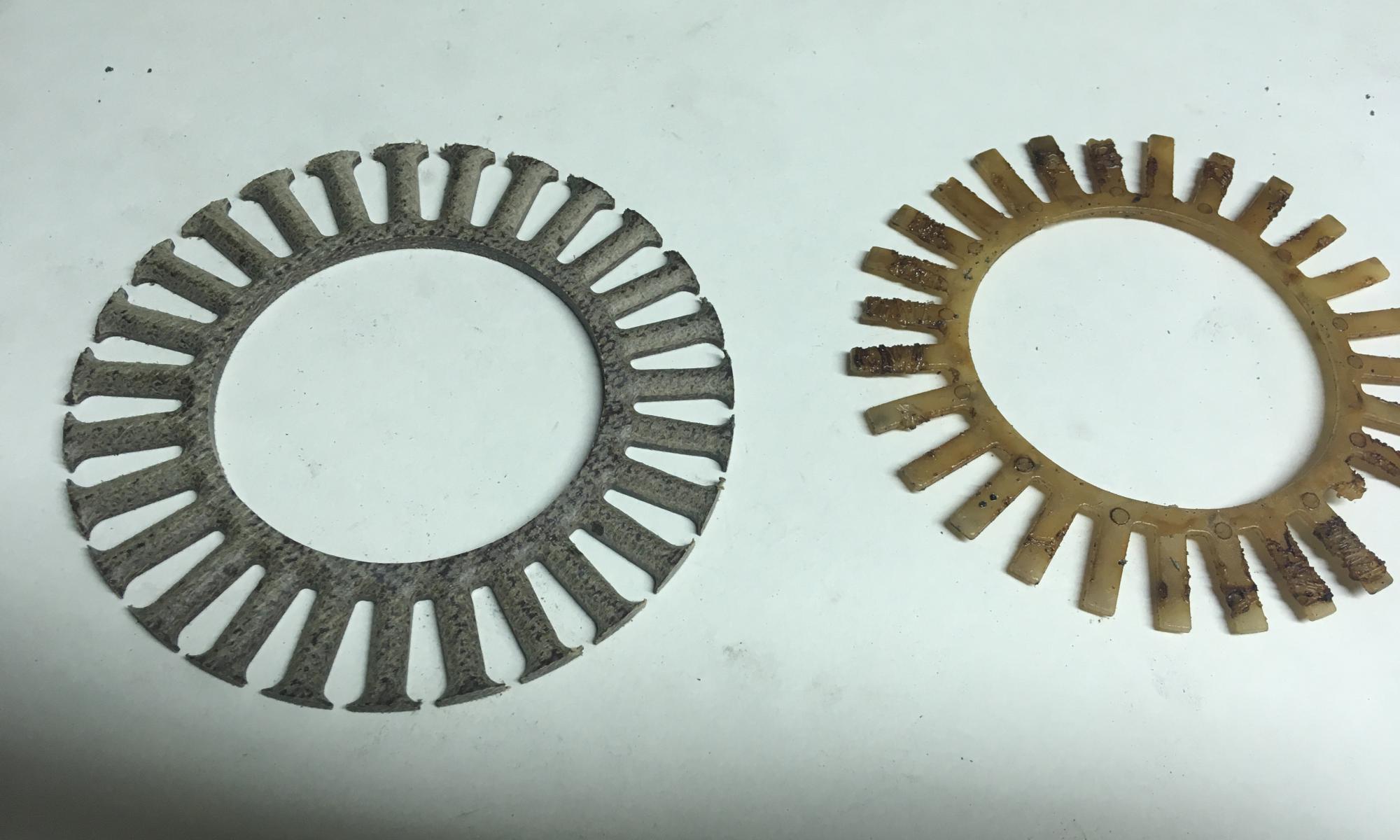

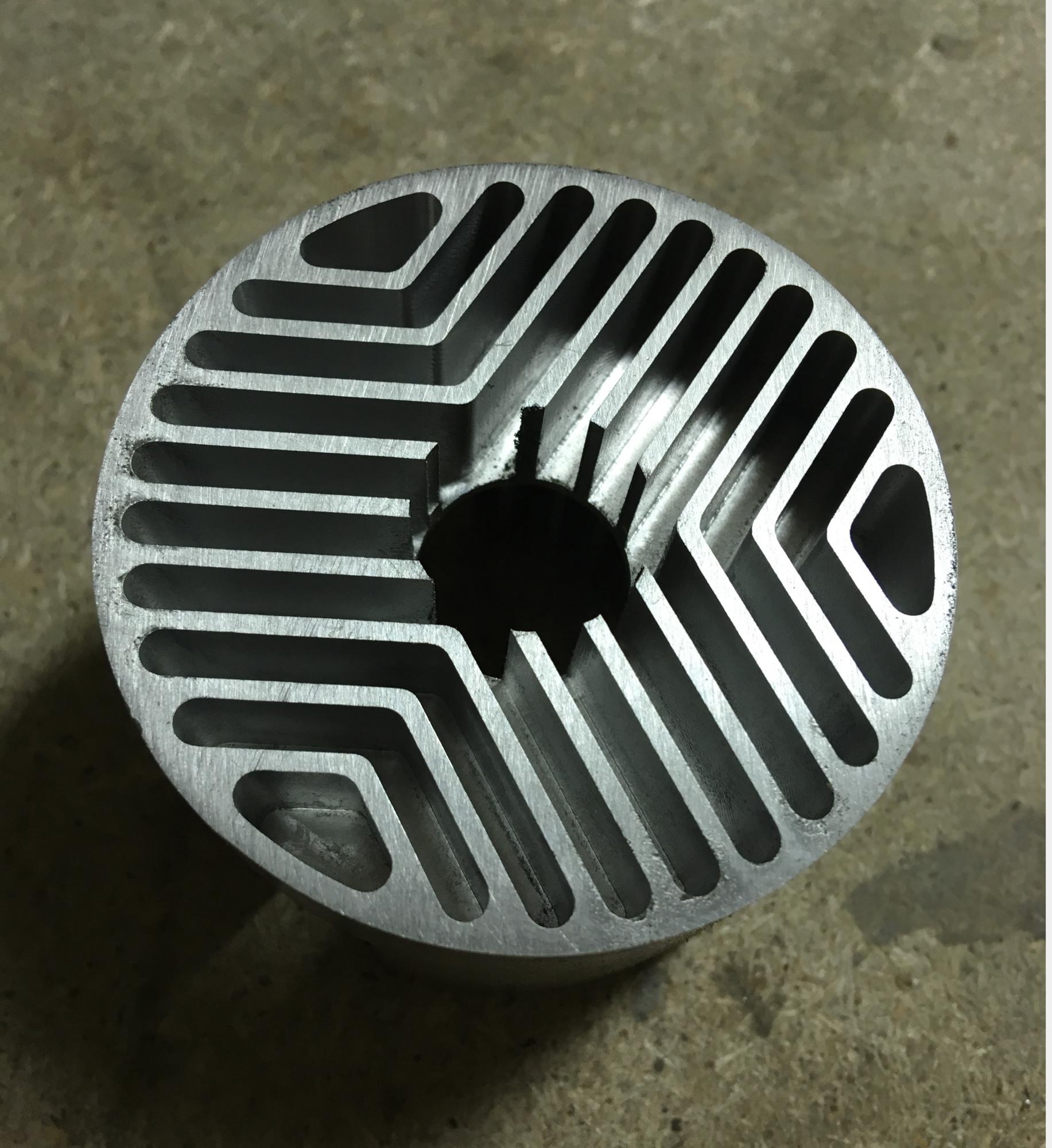

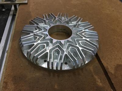

Очень уж мне неприятно было смотреть, как оно выглядит... Сразу решил заменить родные прокладки.
Надёжно приклеив накладки к статору, покрыл всё толстым слоем термостойкой краски и запёк в печке.

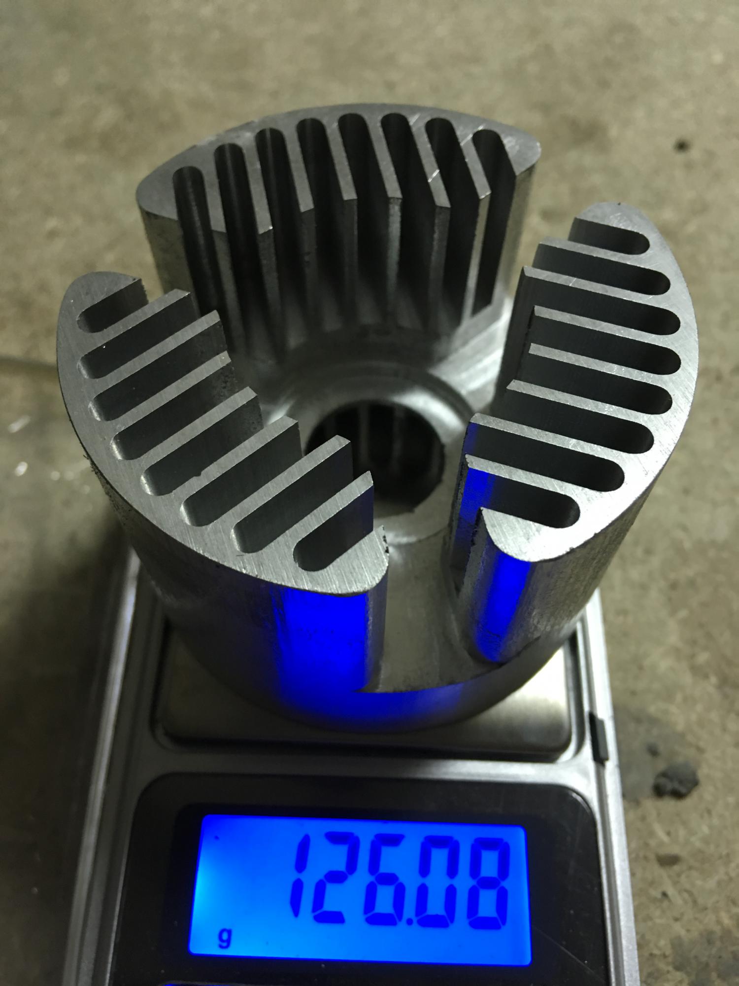

Как и задумывалось, изготовил радиатор внутрь.
Как уже повелось, посадил его на кпт-клей

Не кисло....а какой диаметр статора и ширина?
