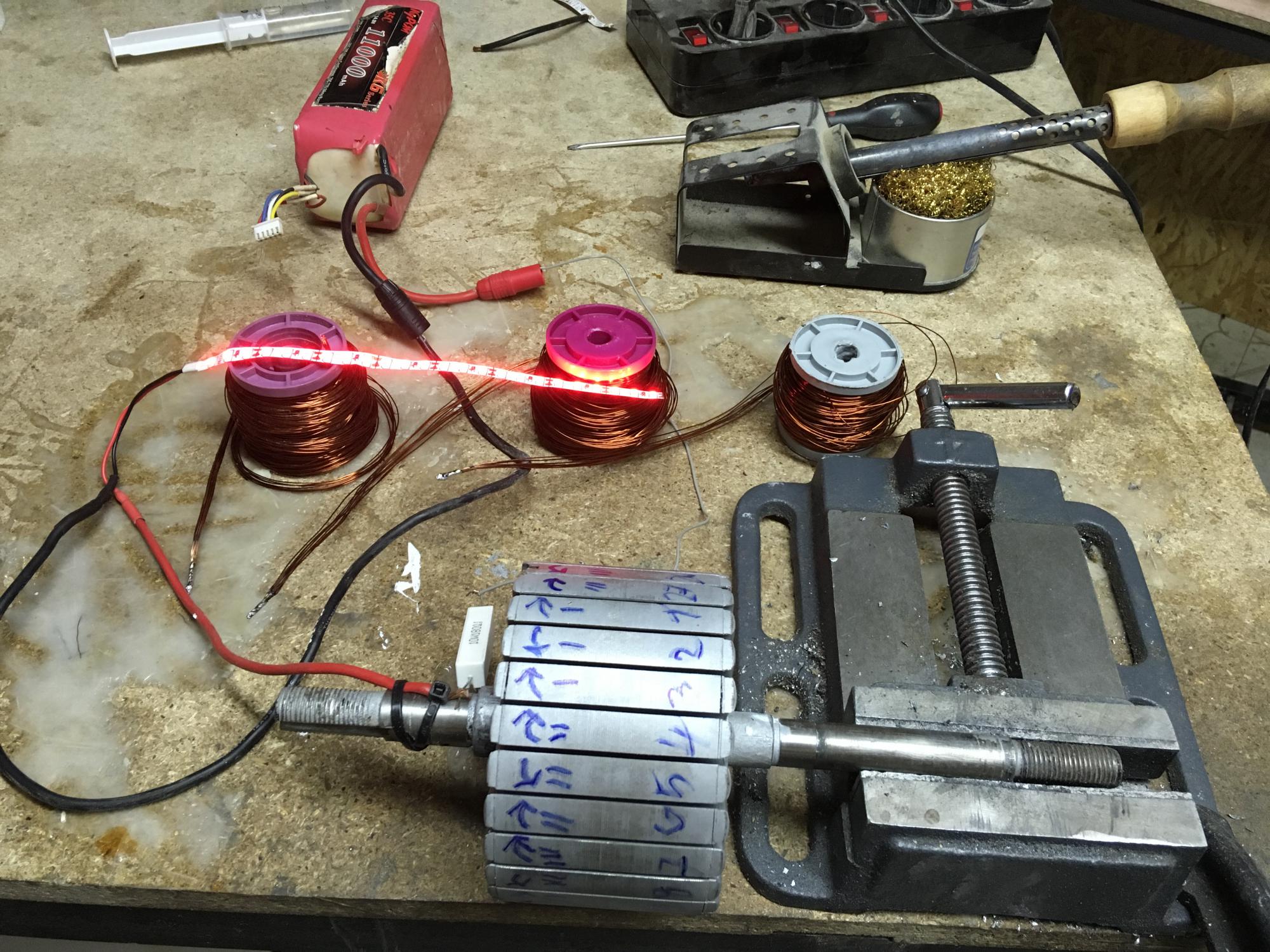

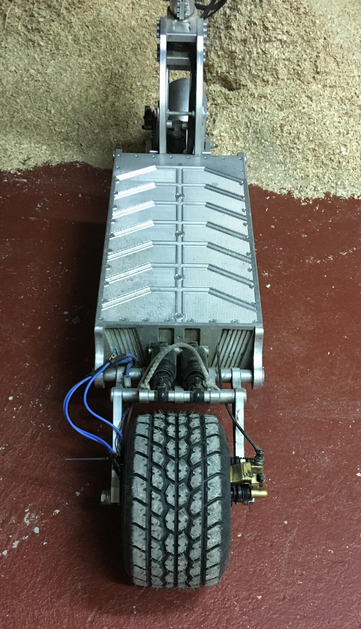

Намотка статора.
Немного усовершенствовал процедуру для комфортной намотки. Пищащий тестер заменил на яркую светодиодную ленту, что бы при замыкании было сразу видно =)
В итоге, тестер ни разу не сработал...
Получилось не особо красиво, но крайне надёжно :)

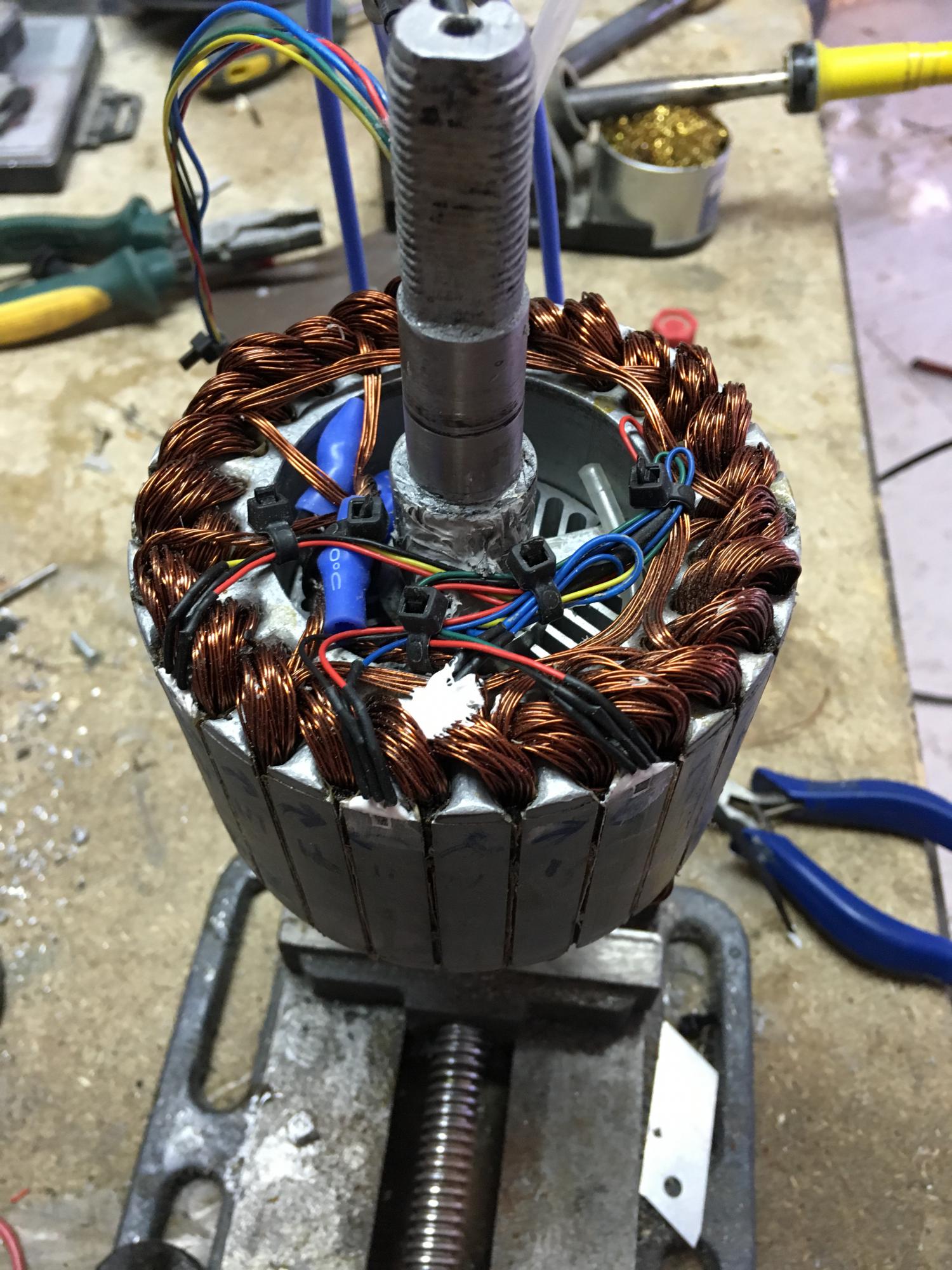

После намотки, пропитывал обмотки шеллаком, с сушкой в печке при температуре 120 градусов. Семь раз :) Причём, сушил, в таком виде, как на фото.

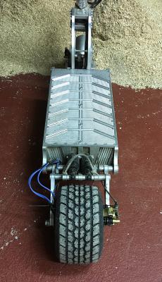

Фазные провода awg10 заменил на awg12, что бы в ось запихнуть трубку, для регулирования давления.
В итоге, покрышка заметно сильнее выперает за борт и пришлось сточить с заднего суппорта пару мм, что бы не тёрся. А так, автодетектилось с первого раза :)
Только глядя на эту фотку, я понял, что не в ту сторону напятил покрышку...
Вот небольшое тестовое видео. Жаль камеру неудачно закрепил, дребезжит крепление =/

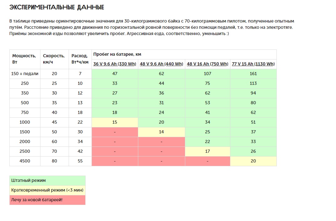

Похоже я не совсем прав про соотношение мощности и расхода энергии... :ah:
Вот табличка интересная. Она правда про электровелосипеды, но мой случай с 500 Вт МК вполне вписывается.
Получается скорость на прямой - главный показатель ...

Немного поворотов на разной скорости :)
alex_2d
За эту неделю, на новой покрышке я проехал 170км. В принципе впечатление сформировалось. Первые пару дней, было достаточно не комфортно, так как самокат привычно заваливается только градусов на 10, потом покрышка упирается в кант и начинает сопротивляться дальнейшему заваливанию. В принципе, можно входить в поворот на канте, сцепление очень хорошее, но самокат сильно вихляет. Пришлось переучиваться технике вхождения в поворот :) Пришёл к неожиданным выводам. Если заваливать не сам самокат, а наклоняться в бок только телом, относительно оси рулевой, то можно входить в поворот на бОльшей скорости. Сцепление у новой покрышки... даже не знаю, как сравнить с тем, что было...  И это привело к небольшой проблеме, заднего тормоза стало не хватать. То есть, заблокировать заднее колесо, у меня не хватало сил прожать ручку. Тормозило конечно отлично, со скрипом, но очень эффективно :)

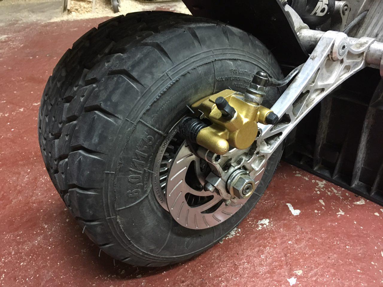

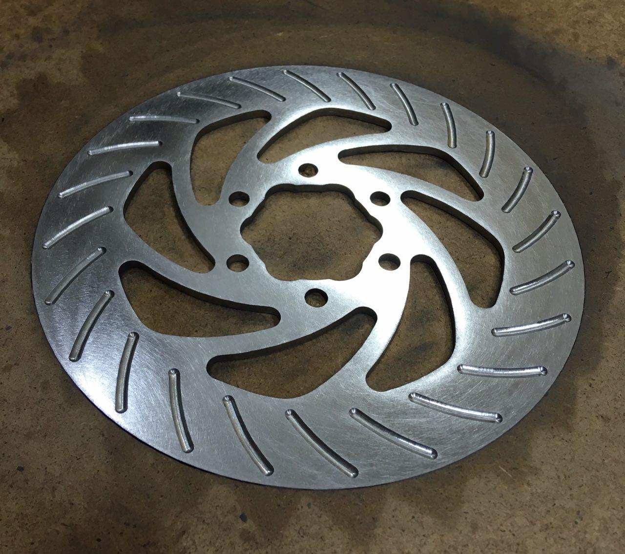

Решил обновить задний тормоз полностью.
Суппорт точно такой же, новый(у меня небольшой запас), с новыми колодками. Разобрал, смазал, подточил.
С тормозными дисками беда. Китайские, что я заказывал с суппортами - куски кривого говна. Тот что стоял до апгрейда, я немного погнул и решил просто выкинуть, а шлифовать и править новые не было никакого желания. Поставил велосипедный диск на 140мм, вот с ним прокатал неделю, тормозит не очень.

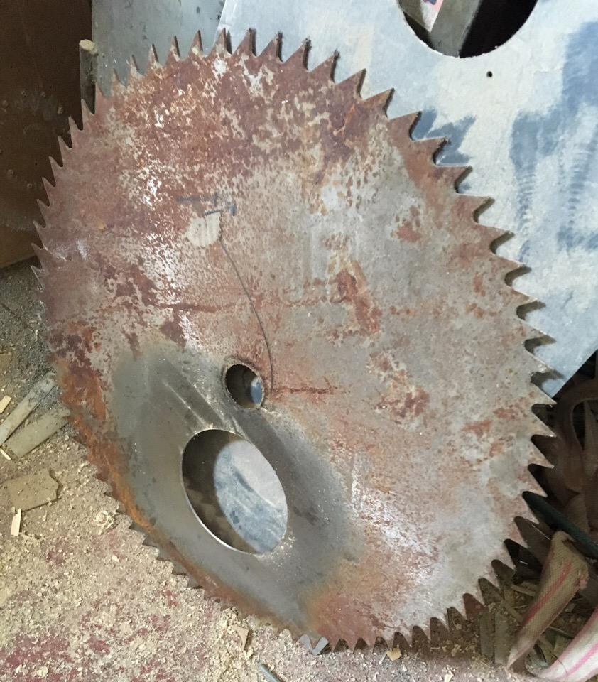

Решил сделать тормозной диск самостоятельно, потолще. Нашёл старую, советскую пилу толщиной 3мм.
Сразу убил дорогущую фрезу, неправильно подобрав обороты... Сталь хорошая :)
Но в итоге всё получилось превосходно!
Всё встало впритык, с какими-то сказочными зазорами.. первые 5км, немного шкрябало, но потом вроде притёрлось.
После 10км пробега, колодки притёрлись и я с непривычки, пару раз чуть через руль не полетел =) Неожиданно, очень резкий тормоз. Колесо блокируется одним пальцем!
Наконец-то можно ездить боком =) Но надо привыкнуть к ощущению выбрасываемого якоря, при лёгком нажатии на задний тормоз.
