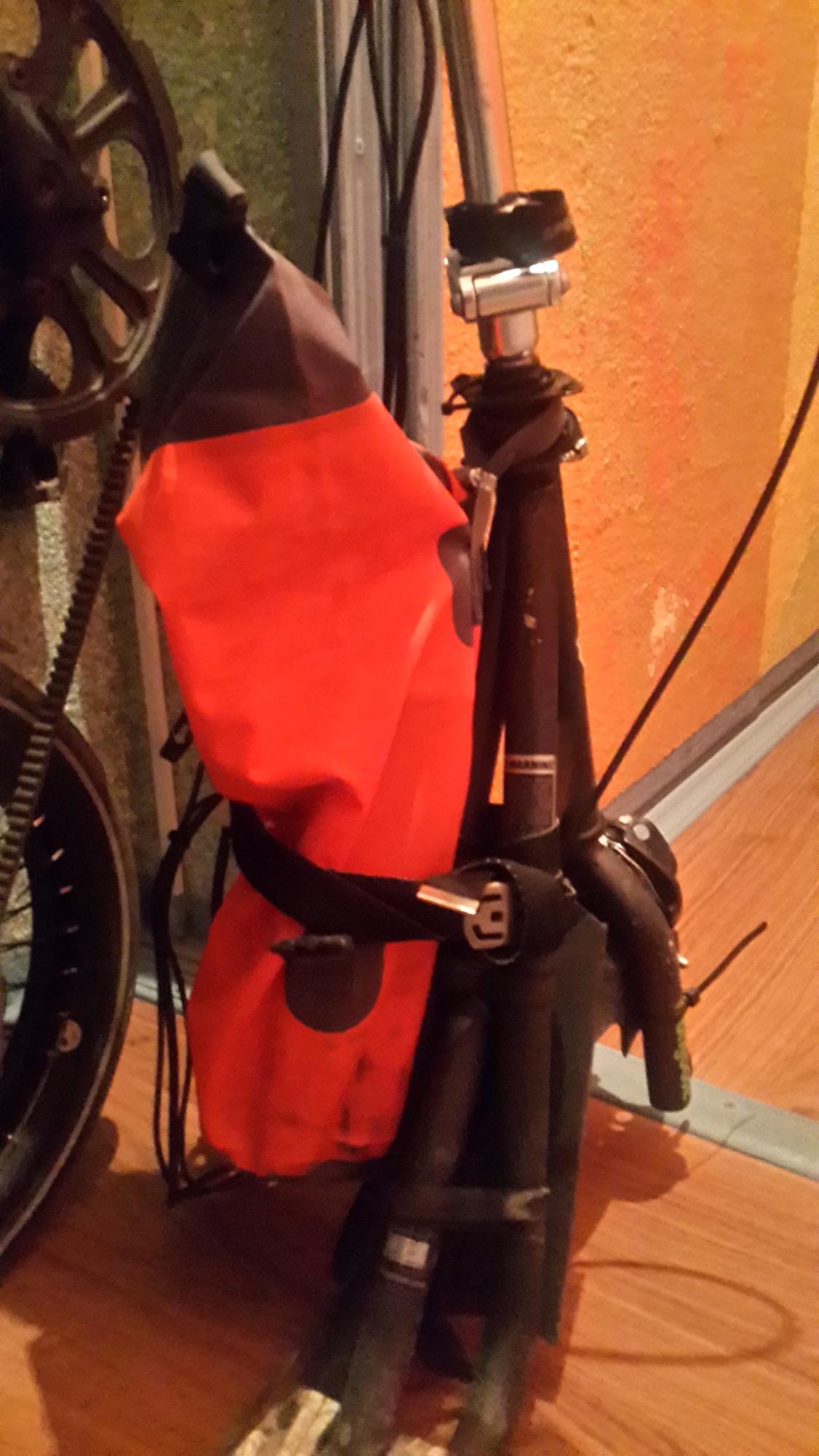

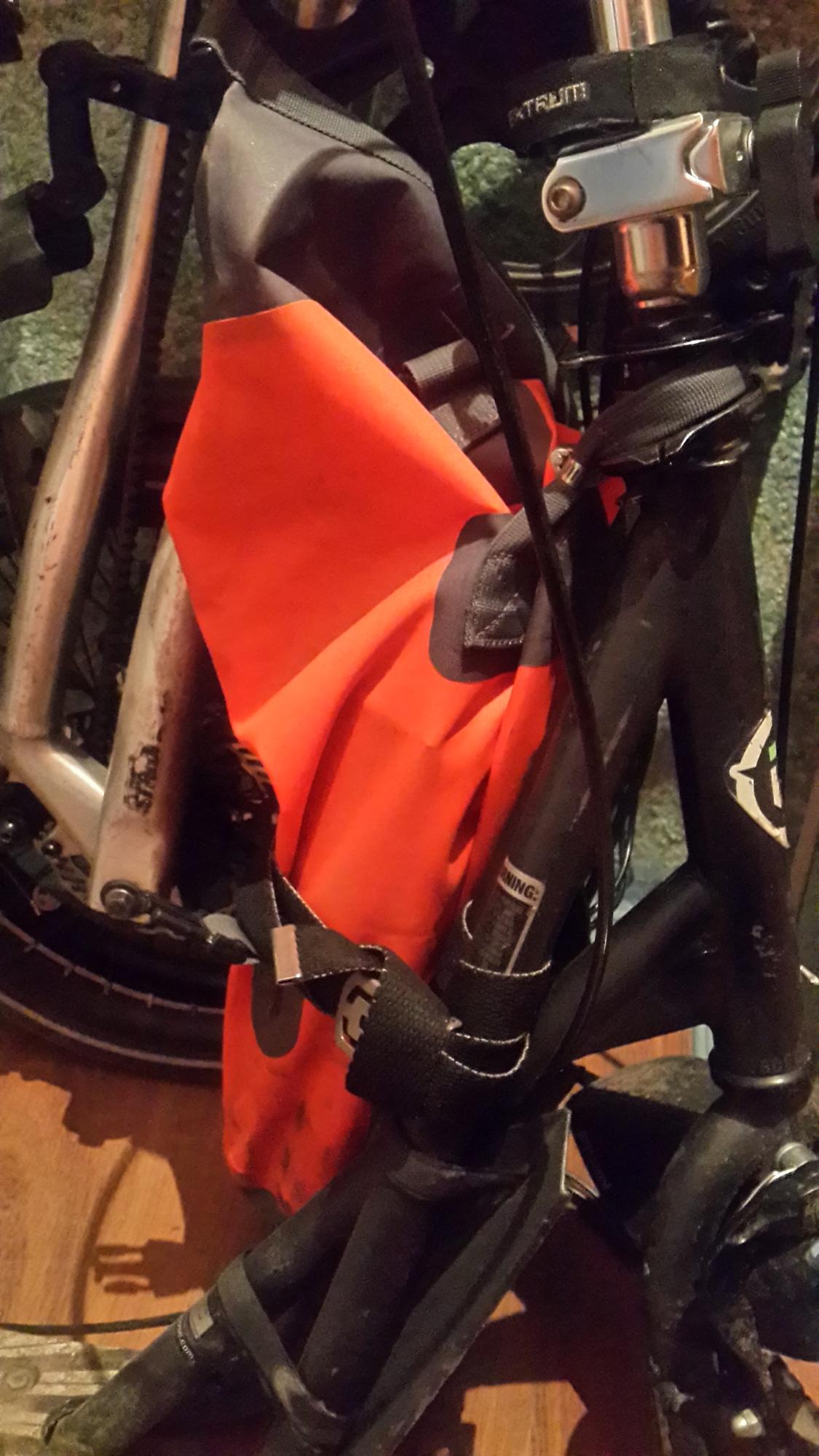

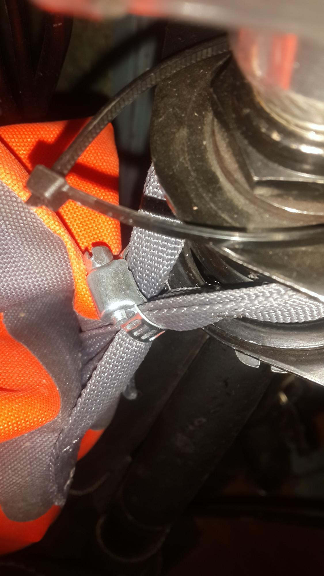

Про герметичность. Все швы герметичны, прям становись и под воду езжай... Только есть такая штука- конденсат. Ничего не говорю, мож и обойдется. А может и сгорит. Особенно если температура в доме отличается от уличной. Ночная от дневной и так далее. Пара женских прокладок решит проблему, только отдирать герметик... бррр
Вот мешок.  Расположен на рулевой колонке. Апгрейжу, поэтому мотора-колеса нет, контроллер внутри, вместо трехметрового ремня прихвачен обыкновенным

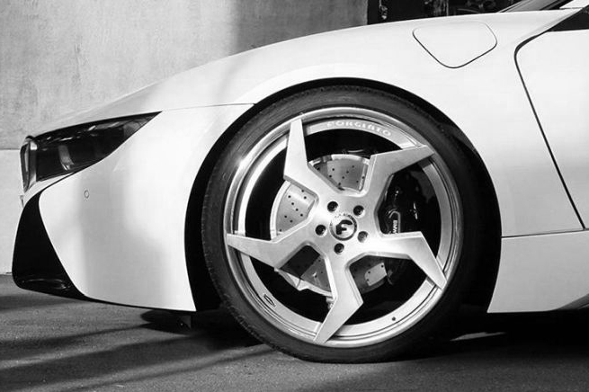

[user]OneWheel[/user], ротор тормозной переверните, неправильно установлен.
Поясните подробнее, что там неправильного?

MoRoman
Цитата: OneWheel от 12 Март 2018 в 23:38Поясните подробнее, что там неправильного?
вот ваш
вот так правильно, посмотри направление лучей...
кстати обычно есть стрелка на диске, показывающая направление вращения

#23
Цитата: MoRoman от 13 Март 2018 в 09:04
вот ваш
У меня стрелки на роторе нету. Спасибо, конечно, за совет (я даже погуглил тему), возможно, и правда у меня ротор стоит не так как принято/положено, но я специально устанавливал колесо так, чтобы ротор был слева по ходу движжения и чтобы узор лучей ротора стоял именно так. Я с самого детства бешусь с автомобильных колёс и с мото-вело тормозных роторов, которые имеют кривые лучи (спицы) и установлены, как показали Вы. Плюс мне не повезло с комплектным ротором, он пришёл с вот таким узором, а не с симметричным типа "звезда", где от направления установки визуально ничего не меняется.
Так и только так я это вижу:
Хотя очень часто встречаются диски такого плана установленные задом наперёд.
На мой субъективный эстетический взгляд, спицы (лучи) должны всегда вращаться как бы по ходу движения, как в случае с моим ротором. И даже если это неправильно, я эстетически не могу воспринимать другое расположение нормально. Подскажите лучше, какие могут быть последствия от неправильной установки ротора?

MoRoman
Цитата: OneWheel от 13 Март 2018 в 14:01Подскажите, какие могут быть последствия от неправильной установки ротора?
при торможении вектор приложения момента силы выворачивает лучи наружу, в вашем случае лучи сложит внутрь, что намного проще... ротор банально свернется в клубок )
Для самоката наверное не актуально, момента не хватит, просто глаз сразу выхватывает неверную установку...
Бабай
Цитата: OneWheel от 13 Март 2018 в 14:01И даже если это неправильно, я эстетически не могу воспринимать такое расположение нормально.
Ага, мне тоже смотреть на это морготно, но ...
Скорее всего это связано с пределами упругости и прочности на растяжение и сжатие материала диска.
Можно сделать и неморготно, но тогда диск должен быть толще и тяжелее  :bw:
Инженер механик
А может несимметричный рисунок ротора связан с тем, что у большенства  механических калиперов внутреняя колодка делается неподвижной?.
Если это так, ротор должен слегка пружинить так, чтобы выгибаться наружу после снятия усилия торможения.
Но это я так, размышляю. Самому интересно стало почему почти все роторы несимметричные, и на них жестко задано направление вращения ?

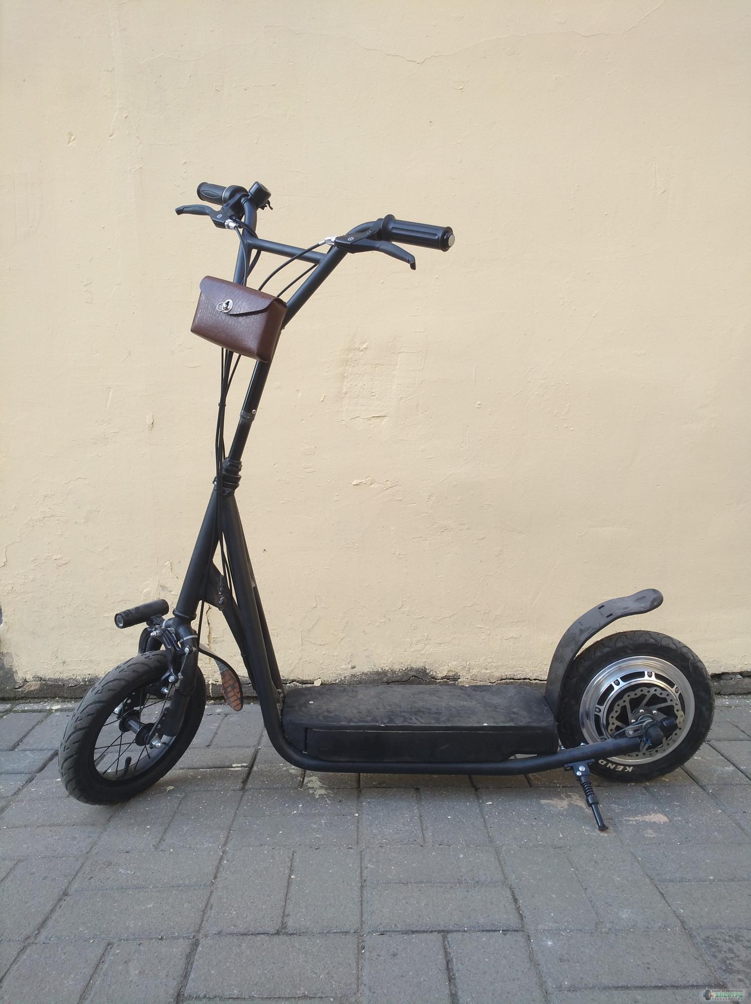

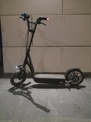

Наконец-то настал момент первого выезда  :run:
По доработкам:
- было удлинён вынос руля и болт (конструкция получилась так себе). Может кто-то посоветует, где купить длинный вынос 22,2мм?
- установлена полноразмерная ручка, после неудачного подключения половинчатой с замком и вольтметром... Как оказалось, полноразмерная ручка - это очень неудобное решение для самоката, что и предполагалось в принципе.
- перепаяны все контакты/разъёмы на одинакового типа, теперь всё ответные части совместимы.
- провода мотора соединил на клемники Wago, не знаю нормально это или нет )
Итоги теста:
Очень резкая ручка газа, самокат прямо валит, встаёт на козла, шлифует на песке и т.д. быстро привыкаешь, но первые минут 5 очень трудно поймать момент начала движения, т.к. резко стартует. В разъём для тумблера режимов езды вставил перемычку, поэксперементировал, оставил в самом агрессивном режиме. После минут 10 покатушек заскрипели спицы переднего колеса, надо подтягивать, настраивать. Замерил максимальную скорость по GPS спидометру, показало всего лишь 18 км/ч!!! И вот тут я не понял, приём отличный, динамика на всём диапазоне набора скорости хорошая, но 18 км/ч, это ооочень мало (пусть мотор и тяговый, а не скоростной), батарея 70В (надо бы 84 попробовать), контроллер китайский (грешу на него). Но несмотря на скорость, самокат доставляет кучу позитивных впечатлений и необычных ощущений, сразу невольно начинаю сравнивать с моноколесом, есть как много плюсов, так и прилично минусов.
p.s. рама крепкая, не играет, задний тормоз пока не подключен, так как некуда крепить суппорт, крылья надо догибать, корпус необходимо герметизировать (очень много пыли собирает).

Приветствую!

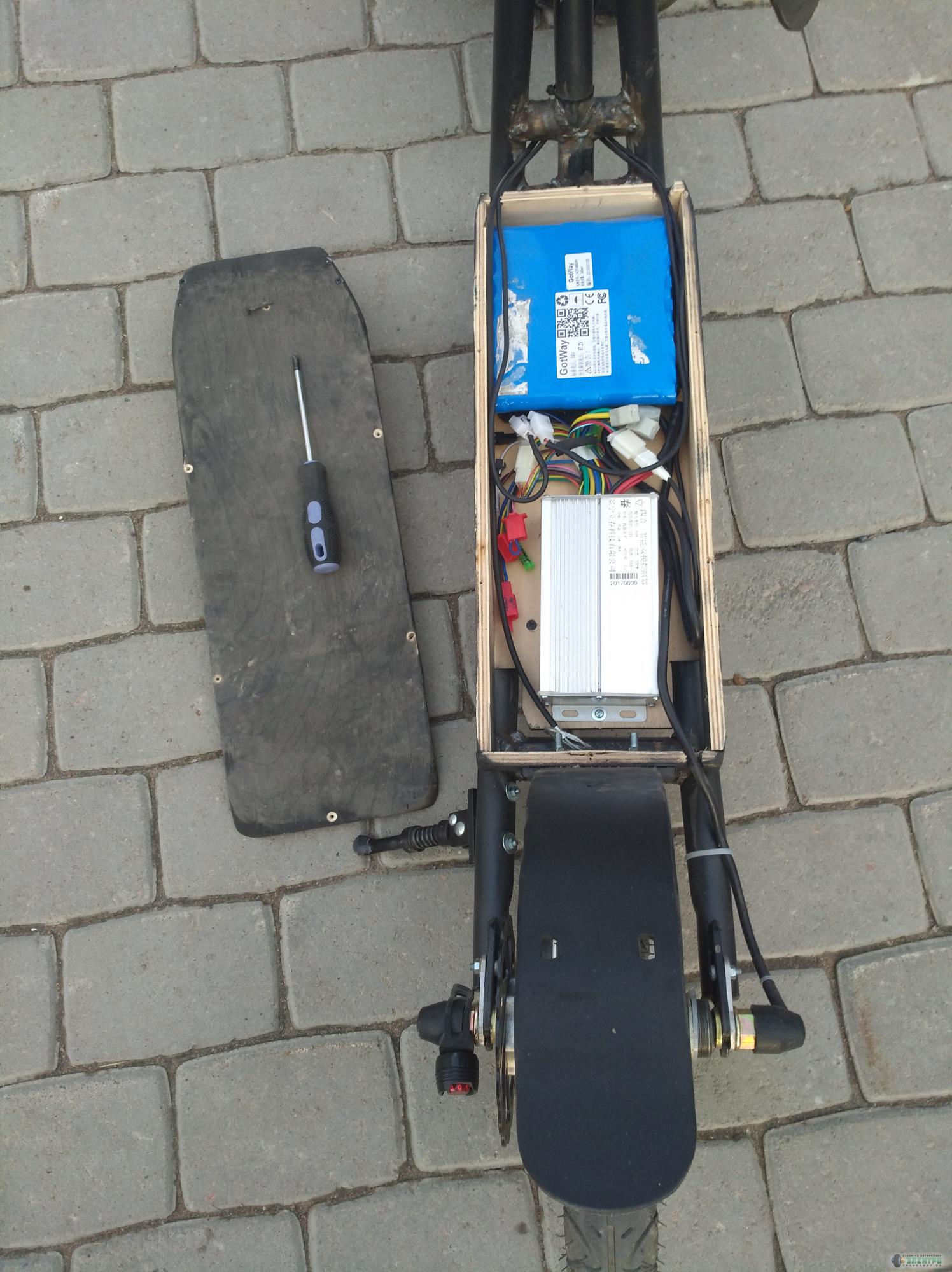

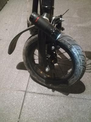

Вчера провёл второй тест самоката "nokick" после ряда переделок:
- заменил ручку газа на половинчатую которая стояла изначально, но после некорректного подключения замка, сгорели 2 провода и оплавили остальные. Когда я менял проводя, отломилась лапка датчика Холла под корень, идентичных датчиков не нашёл, заказал эти ,
- подтянул переднее колесо, ничего не скрипит и не люфтит,
- поставил наконец-то батарейки в задний габаритный огонь ,
- установил гнездо зарядки ,
- засиликонил очевидные щели в корпусе, стало намного лучше, но пыль всё равно собирается,
- подрезал и подогнул заднее крыло.
После установки новой ручки газа самокат стал ещё более бешенным ) ака спорткат ) замерил скорость по GPS спидометру и в этот раз самокат разогнался до 36 км/ч, что уже радует  /:-) В планах поставить контроллер Infineon (и вынести его из бокса на раму над передним колесом) и возможно батарею собрать не 16s, а 20s (её уложить по полу слоем в 1 банку). Также хочется передний литой диск с дисковым тормозом.

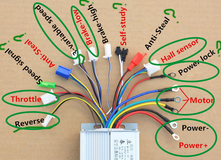

Кто подскажет:
- Как подключить замок зажигания? он не силовой. Сейчас провод Power Lock спаян с проводом Power, как я понял к моему замку его подключать нельзя, соответственно 2 вопроса: какой замок нужен для провода Power Lock и куда подключать мой замок (если к Power Lock нельзя)?
- Как (куда) подключить вольтметр?
- Как подключить Brake-high, если там в фишке 1 провод, а с ручки тормоза выходит 2 на фишку?
- Как работает кнопка/тумблер режимов скорости? Она замыкает 2 положения (центр. контакт и правый или центр. контакт и левый) или же 3 положения (ещё правый и левый без центр.)?
- На приложенном фото кружками помечено, с чем нет вопросов.

Цитата: OneWheel от 10 Апр. 2018 в 12:20Как подключить замок зажигания? он не силовой. Сейчас провод Power Lock спаян с проводом Power
замок в разрыв этого провода
Цитата: OneWheel от 10 Апр. 2018 в 12:20Как (куда) подключить вольтметр?
а вот можно прям туда-же, в Power.. т.е. от + АКБ идём на замок, с замка на вольтметр и на Power Lock
Цитата: OneWheel от 10 Апр. 2018 в 12:20Как работает кнопка/тумблер режимов скорости? Она замыкает 2 положения (центр. контакт и правый или центр. контакт и левый) или же 3 положения (ещё правый и левый без центр.)?
по идее 3 положения, один общий из трёх, с ним замыкаются один, потом второй, третье положение - всё разомкнуто
Цитата: OneWheel от 10 Апр. 2018 в 12:20На приложенном фото кружками помечено, с чем нет вопросов
Speed signal - сигнал скорости
Anti steal - выход для сигналки
Breake high - не нужен тебе
Self study - самообучение
Добавлено 11 Апр. 2018 в 08:58
Цитата: OneWheel от 10 Апр. 2018 в 12:20Как подключить Brake-high, если там в фишке 1 провод, а с ручки тормоза выходит 2 на фишку?
насколько знаю, туда подаётся плюс, вот только не знаю, плюс батареи или +5... выше сказал, забей на него..

Благодарю за ответы.
- То что провод Power Lock на ключ я уже понял, но меня смущает, что в аннотации к моей ручке с ключом чётко написано "на подключать к батарее"... Да и провода от вольтметра и ключа не сопоставимы по сечению с проводом Power Lock. Отсюда вопрос - можно ли такой ключ подключить к другому проводу (например +5В) и к какому?
- Про вольтметр такой же вопрос и его надо подключать к + и - Может вариант воткнуть вольтметр в разъём сигналки или бред?
- Какие тумблеры можно использовать для самопального варианта переключателя режимов? Нужны ли какие-то резисторы или доп.элементы? Я воткнул тумблер такого плана с поднятым колесом разницы режимов не видно, с нагрузкой не проверял и мне показалось, что стал греться контроллер, хотя так он вообще не греется.
- Speed Signal - очевидно, что сигнал скорости ))) а что с ним делать? к чему подключать, как настраивать?
- Anti steal тоже понятно, что сигналка, но почему 2 фишки? что с ними можно сделать альтернативно сигналке?
- Что значит Breake High не нужен мне? Ещё как нужен! В идеале, я хочу чтобы передний тормоз отключал мотор, а задний включал рекуперацию.
- Про Self Study я подзабыл, я их даже использовал при первых запусках мотора.

Цитата: OneWheel от 11 Апр. 2018 в 12:20но меня смущает, что в аннотации к моей ручке с ключом чётко написано "на подключать к батарее"... Да и провода от вольтметра и ключа не сопоставимы по сечению с проводом Power Lock. Отсюда вопрос - можно ли такой ключ подключить к другому проводу (например +5В) и к какому?
зачем ? Ваш Power Lock питает слаботочку, потому и тонкий он. Вас предупреждают, что нельзя замок в разрыв питащего провода от АКБ к контроллеру ставить, т.к. там ток большой, а этот - слаботочка.. и нужен он как раз для замка собственно.
Цитата: OneWheel от 11 Апр. 2018 в 12:20Про вольтметр такой же вопрос и его надо подключать к + и - Может вариант воткнуть вольтметр в разъём сигналки или бред?
можно и в разъём сигналки, но тогда придется тащить лишний провод на руль. Вопрос - зачем?
Цитата: OneWheel от 11 Апр. 2018 в 12:20Какие тумблеры можно использовать для самопального варианта переключателя режимов? Нужны ли какие-то резисторы или доп.элементы? Я воткнул тумблер такого плана с поднятым колесом разницы режимов не видно, с нагрузкой не проверял и мне показалось, что стал греться контроллер, хотя так он вообще не греется.
любые... там токи мизерные...
Цитата: OneWheel от 11 Апр. 2018 в 12:20Speed Signal - очевидно, что сигнал скорости ))) а что с ним делать? к чему подключать, как настраивать?
вам зачем ? у вас есть экран на руле?
Цитата: OneWheel от 11 Апр. 2018 в 12:20Anti steal тоже понятно, что сигналка, но почему 2 фишки? что с ними можно сделать альтернативно сигналке?
можно подключить что нибудь не сильно прожорливое... я пробовал запитать фары, просаживает и даже вырубало контроллер.. отключил...
Цитата: OneWheel от 11 Апр. 2018 в 12:20- Что значит Breake High не нужен мне? Ещё как нужен! В идеале, я хочу чтобы передний тормоз отключал мотор, а задний включал рекуперацию.
рекуп или включен или выключен, не важно, куда вы подцепитесь, на low или high

Цитата: MoRoman от 11 Апр. 2018 в 12:38
зачем ? Ваш Power Lock питает слаботочку, потому и тонкий он. Вас предупреждают, что нельзя замок в разрыв питащего провода от АКБ к контроллеру ставить, т.к. там ток большой, а этот - слаботочка.. и нужен он как раз для замка собственно.можно и в разъём сигналки, но тогда придется тащить лишний провод на руль. Вопрос - зачем?любые... там токи мизерные...вам зачем ? у вас есть экран на руле?можно подключить что нибудь не сильно прожорливое... я пробовал запитать фары, просаживает и даже вырубало контроллер.. отключил...рекуп или включен или выключен, не важно, куда вы подцепитесь, на low или high
- Чтобы не тащить провод для вольтмера - откуда взять "-"?
- А как сигнал скорости связан с экраном? Я потому и спрашиваю, что вообще не в курсе. Может его реально запитать на динамик и заставить пискать, например, при 35 кмч?
- А как включить/выключить рекуперацию? Я же правильно понимаю, что это делается контроллером?
- Так и что в итоге в этим проводом Brake High? Как он по задумке подключается? Для меня сейчас этот вопрос очень актуален, т.к. передние щипцы еле тормозят, заднего тормоза нет вообще, и электронный только Low  :neg:

Цитата: OneWheel от 11 Апр. 2018 в 12:51- Чтобы не тащить провод для вольтмера - откуда взять "-"?
да хоть с тормоза, любой минус подойдёт, они все соединены в контроллере, а ток большой не нужен вольтметру. Плюс взять после замка, чтобы вольтметр включался по замку.
Цитата: OneWheel от 11 Апр. 2018 в 12:51А как сигнал скорости связан с экраном? Я потому и спрашиваю, что вообще не в курсе. Может его реально запитать на динамик и заставить пискать, например, при 35 кмч?
есть дисплеи, которые умеют скорость показывать, если установлен и выведен датчик скорости... ваш контроллер умеет обрабатывать этот сигнал. Если дисплей ставить не планируете - не морочьте себе голову. Чтоб пикало, надо делать обработчик сигнала, например на Ардуине.. но если вы задаёте этот вопрос, значит для вас это тёмный лес (только не обижайтесь, я не ставлю цель обидеть вас, каждый силён в чём то своём).
Цитата: OneWheel от 11 Апр. 2018 в 12:51А как включить/выключить рекуперацию? Я же правильно понимаю, что это делается контроллером?
всё зависит от контроллера, если не выведены провода рекупа, а у вас их не видно, то надо вскрывать контроллер и смотреть точки на плате, которые не задействованы. Например на одном своём самокате я нашел точку, которую замкнул на массу и у меня появилась рекуперация, а на втором похожие точки есть, но рекуп так и не включился... так что тут как повезёт.
Цитата: OneWheel от 11 Апр. 2018 в 12:51Так и что в итоге в этим проводом Brake High? Как он по задумке подключается? Для меня сейчас этот вопрос очень актуален, т.к. передние щипцы еле тормозят, заднего тормоза нет вообще, и электронный только Low
ещё раз - отличие high от low только в том, что на low мы подаём минус, а на high надо подавать плюс. Работают одинаково, выключают мотор и если есть рекуп - включают рекуп.. ну или электрический тормоз... но ещё раз - не важно, как вы подключите тормозные ручки, по high или low...

- Про "-" ясно.
- Обижаться - Вы что ) мы ж тут по существу.
- Ардуино я уже долго пытаюсь увлечься, прикупил кучу всего (контроллеров, датчиков, проводов и т.д.), сделал пару проектов и что-то не пошло + теории совсем не хватает, так что по сути это почти и есть тёмный лес, но спасибо за вектор, посмотрю может что на Инстрактблз )
- Контроллер я планирую ставить Infineon, там, вроде, есть рекуп.
- У меня 2 ручки тормоза, у каждой фишка с 2 проводами и их обе надо воткнуть в одну фишку на контроллере? И почему тогда названия Low и High? И как это отличие в подаче на + или на -, если у Low 2 провода в фишке, а у High 1 провод?

Цитата: OneWheel от 11 Апр. 2018 в 13:36У меня 2 ручки тормоза, у каждой фишка с 2 проводами и их обе надо воткнуть в одну фишку на контроллере?
да.. или объедините провода от ручек и воткните в гнездо контроллера.
Цитата: OneWheel от 11 Апр. 2018 в 13:36И почему тогда названия Low и High?
ну так дядюшка Ляо решил.. :)
Цитата: OneWheel от 11 Апр. 2018 в 13:36И как это отличие в подаче на + или на -, если у Low 2 провода в фишке, а у High 1 провод?
по сути провод один и там и там, только в low вывели дополнительно массовый который и замыкается на нужную точку, а к hi, которым практически никто не пользуется, не вывели управляющий плюс...
