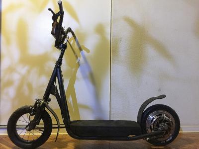

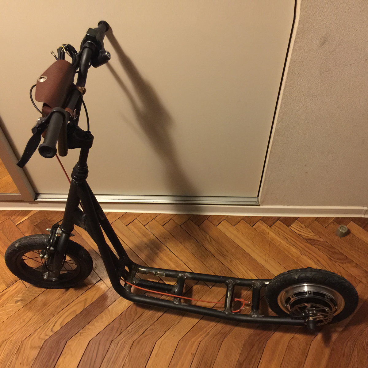

Приветствую всех любителей электрической тяги и самоделок!
Мой проект в завершающей стадии, так что решил выложить сюда, надеюсь кому-то окажется полезным.
Кратко о проекте:

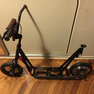

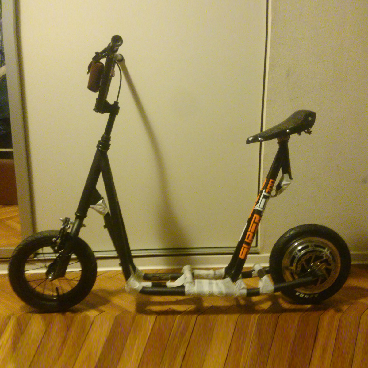

1) Основа: самокат Mongoose на 12' надувных колёсах (изменена конфигурация рамы, основное - переделан продольный усилитель от рулевой колонки для увеличения пространства под ноги).
2) Донор для изменения/усиления рамы: самокат Tech Team Super Jet 700.
Сразу отмечу, что метал у первого самоката намного качественнее второго.
3) Мотор-колесо от Владимира (https://electrotransport.ru/index.php?topic=18389.0) заднее, 12 дюймов, 500Вт, тяговое безредукторное, 48В.
4) Контроллер планировался Infenion, но в связи с его отсутствием во все магазинах пока что был куплен китайский на 60В.
5) Ручки тормозов, газа, подножка и прочие мелочи - Алиэкспресс.
6) Батарея пока что от моноколеса 16s4p. Планирую собрать 16s5p.
7) Усилители дропаутов самодельные.

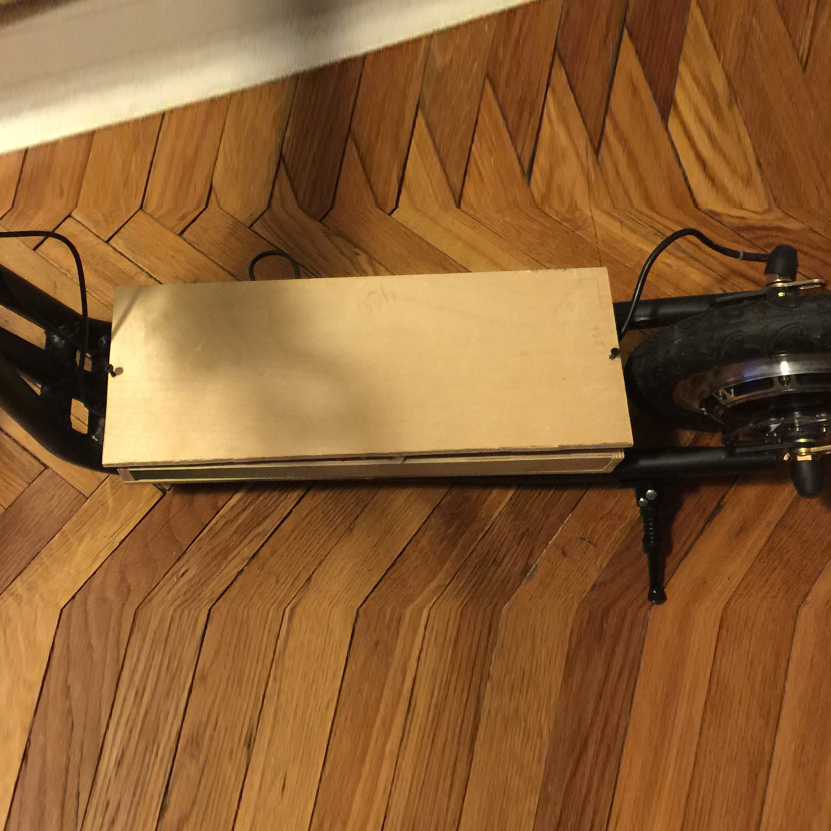

8 ) Корпус под электрику из 10мм фанеры.
9) Заднее крыло из стандартного "пола" доноров, просто выгнуто строительным феном.
Вроде всё. В планах есть: реализация съёмного сидения, установка подвесок.
Если есть какие-то вопросы - задавайте. Всем удачи!

А где предполагаете эксплуатировать подобную технику?
Для дачных проселков геометрия не подходит -  маловат "клиренс" Для городских тротуаров поребриков и лестниц великоваты габариты и вес (кстати какой?).
Остаются "покатушки" в парках, и по ночному городу (без пешеходов).... :cycle:
Delight Device
Немного странный вопрос в ветке самодельных электро самокатов )
Естественно, планируется использование в городе, как альтернатива общественному транспорту.
Сомневаюсь, что для дачи вообще какой-либо самокат подходит  :-D (м.б. за исключением 2-х подвесов).
Габариты, вполне, обычные:  общая длина 120 см, клиренс 7 см, самое широкое место (кроме руля) 17 см, вес 19 кг.
Так что не вижу никаких трудностей для эксплуатации в городе : )

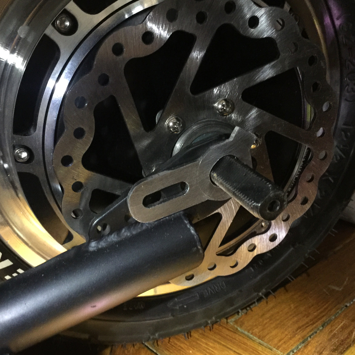

Что Вы имеете ввиду под "при таком МК"? У меня заднее мотор колесо с дисковым тормозом и суппортом, глупо не ставить тормоз при таком раскладе )))
Про передний тормоз согласен, щипчики в стоке - ни о чём... Может поделитесь опытом по переоборудованию колеса от Mongoose на дисковый тормоз?

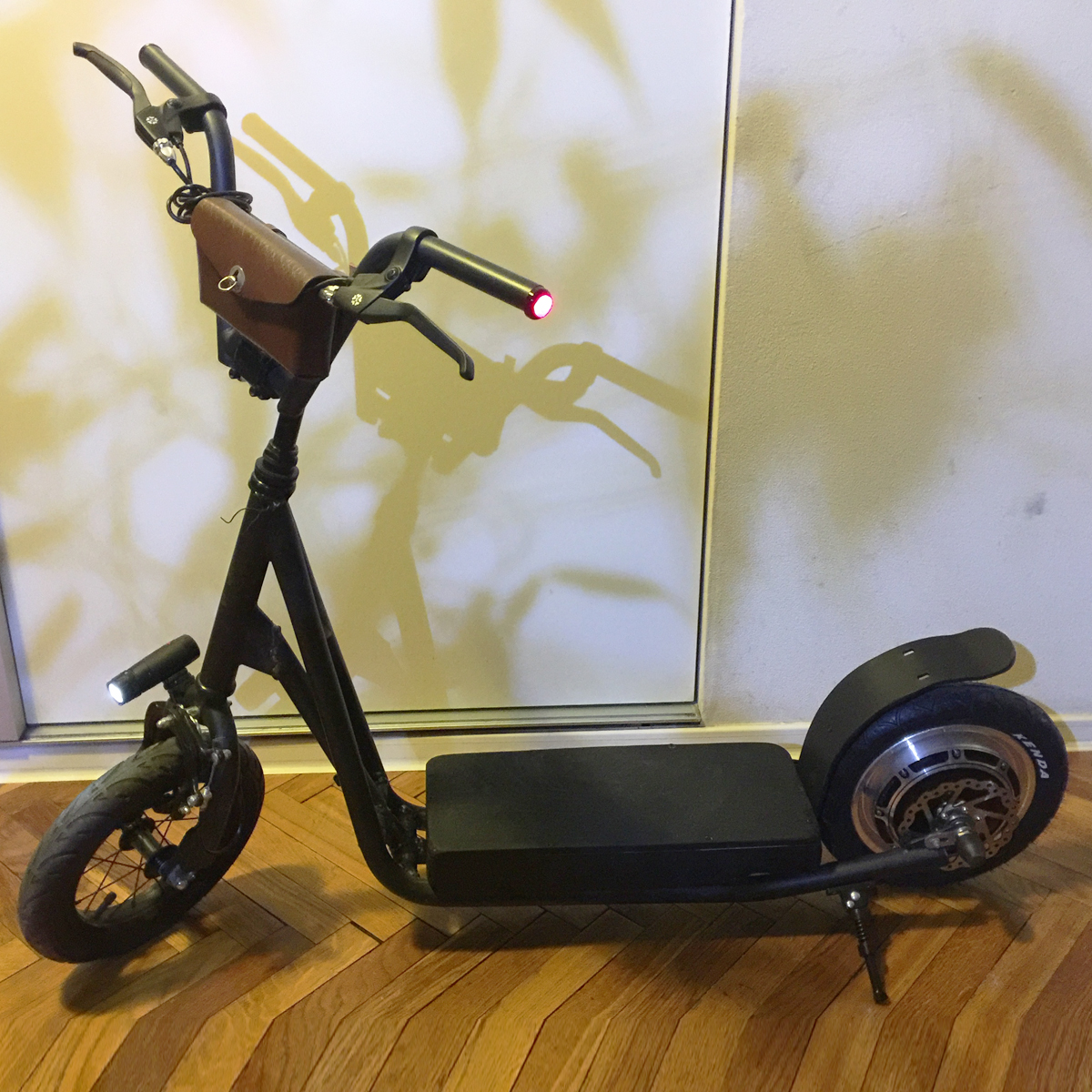

Переделал площадку, добавил боковые заглушки, смастерил переднее крыло:

можно поинтересоваться ? заднюю вилку расширяли ? и не подскажете где делали сварку ,очень нужен хороший мастер
Delight Device
Поинтересоваться, конечно, можно )
Заднюю "вилку" расширял прилично (из-за использования заднего мотор-колеса, так как хотел дисковый тормоз), варил приятель, сварил так себе... профукал кое-где геометрию чуток (думаю не критично). Сам долго искал сварку, но везде очень дорого и кому попало не отдашь (особенно, когда знакомый сварщик не смог сделать, как надо), рассматривал вариант делать раму на заказ, но тут вообще всё сложно и цена работы выйдет, как покупной электросамокат. По факту: переделать или сделать с нуля раму, не имея своего сварочника, достаточно проблематично или неадекватно дорого, даже в таком огромном городе, как Питер.

Delight Device
Цитата: ingener от 03 Март 2018 в 18:09
А вот интересно,  нигде в самокатах не видел ручки для переноски.  Допустим, подъехали к лестнице, как его взять?
Самокат я поднимаю как раз за то место, где Вы пометили голубым цветом (не вижу смысла делать ручку, когда рама сама как ручка). Ну и не стоит забывать, что это первый опыт (прототип), а для мобильности у меня есть моноколесо.
