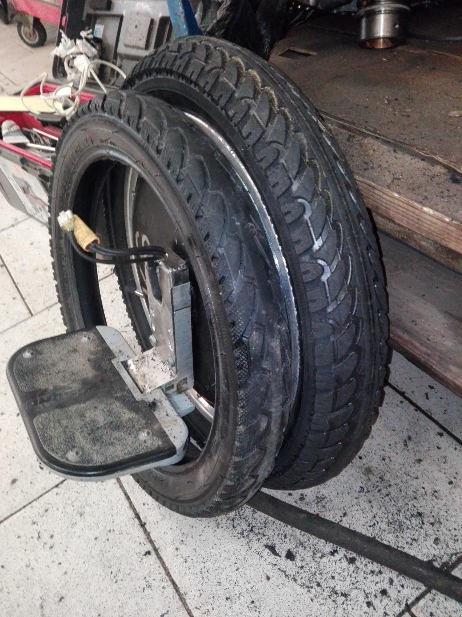

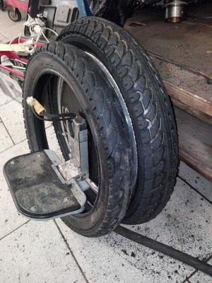

Romault
Цитата: boglai от 24 Дек. 2019 в 20:29но у одного ширина 48мм, а у второго 55мм???
Не знаю, может китайцы косячат, вообще бывают шины с протектором развитым в ширину, возможно это даёт разницу, но размер 2.5 это не только ширина, но и высота. Суть установки покрышки 2.5" именно в том, чтобы шина стала шире и выше! А более высокая и широкая шина туда без лифта не влезет. В чём тогда смысл, найти покрышку, которая имеет гордую надпись 16x2.5 но по факту она такого же размера как и 16х2.125?
Хотя думаю такое не возможно, разница в размере сумасшедшая.
На фото 2.5 уже на колесе, рядом стоковая 2.125

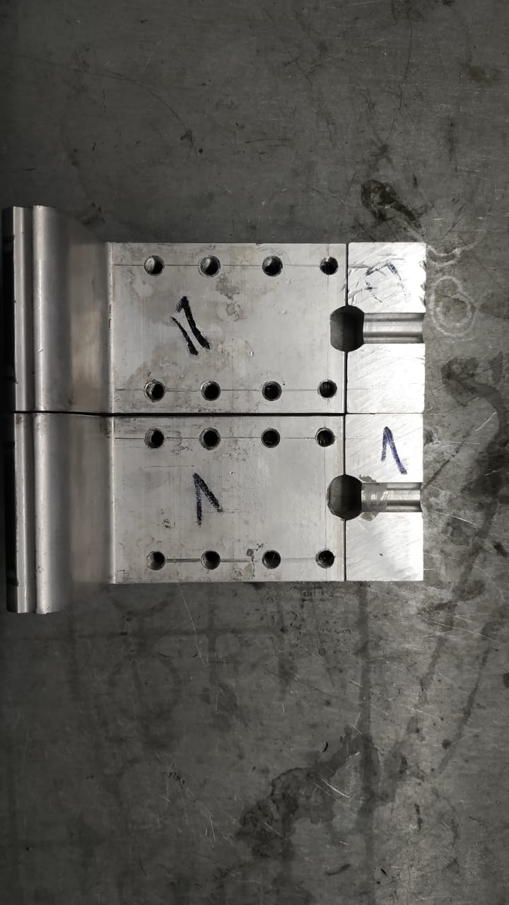

Определился буду лифтить корпус путем сдвига на одно отверстие в верх. Также хочу  в стойках педалей нарезать выше отверстия под верхние крепление корпуса. Не до конца, не насквозь. Имеет особый смысл удлинять болты стоек? Как это делает экодрифт? По картинкам новые болты в экодрифте явно оцинковка . Родные нержавейка. Заказал c али но когда ещё придут. В городе не нашел din912 a2 8x40...
kingsong ks18xxl v2(2200ват), ks16s v2 (2.5),
ninebot one s2 (turbo) был.
Ripido
[user]boglai[/user], удлинять болты надо только при сильной подрезке стоек.. Их можно подрезать на несколько миллиметров и не понадобится даже винты удлинять. А если поднимать корпус на стойках, то куда там длинные винты то вкрутятся? Ведь надо под них резьбу нарезать.
boglai
По картинкам понятнее должно быть. Стойки решил не резать, лифтинг за счет смешения на одно отверстие в верх. А чтобы крепился корпус на 12 винтах нарезал выше несквозные отверстия и резьбу М6. Резьба М8 что соединяет части стоек она до  верхнего стандартного отверстия стоек. В стандарте родные винты М8 резьба длинной 35мм не достает до отверстий крепления корпуса ~7 мм. установив винты длинной 40 мм получу дополнительные витки ~5мм тем самым компенсировав ослабления отверстиями М6.
