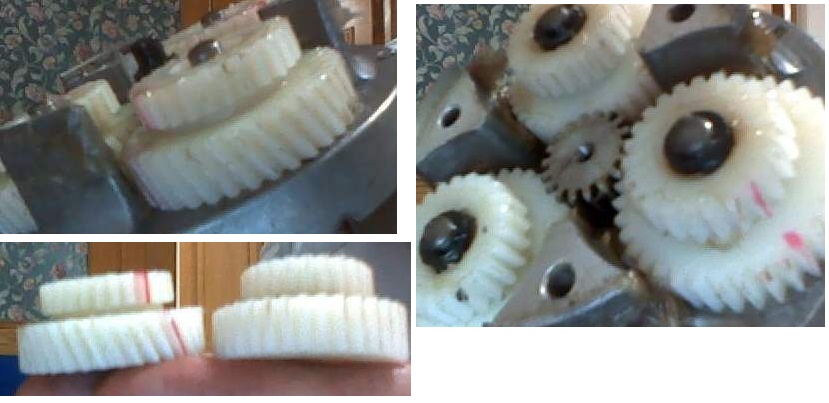

-то пластиковые шестерни

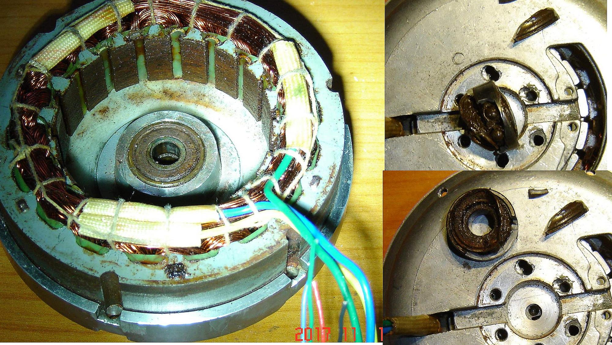

Да будет вам известно, что на 250w бафанге отъездили почти два летних сезона с пробегом 8000км и у этого мотора вдруг лопнула пластиковая шестерёнка, человек ездил абсолютно без переделок, т.к. в электронике ни чего не понимает.
   Q128 перестал вращаться от того, что внутри заржавели подшипники, коллега ездил на нём один сезон, попал под ужасный ливень на северном Урале, там негде укрыться от дождя. Ни какой электроники/механики не переделывал/модернизировал, ездил с максимальной помощью педалями и всегда с ассистентом, иначе, например, в удалённых от цивилизации местах проку от электротяги не будет, там понимаете ли нет доступных источников электроэнергии: - негде зарядиться на протяжении 100-200км.
Аккумулятора в режиме помощи и трате 2whkm ему хватало на 150-180км.
По возвращении из этого путешествия и просушке, мотор перестал вращаться: ни руками, ни ногами, ни педалями, ни в ту ни в другую сторону. Больших усилий стоило отремонтировать этот мотор. А по вашему на нём не надо было ездить в тех условиях, подвергнуть свою жизнь опасности и риску (что сдохнуть надо было)? Не надо было ремонтировать? Не надо писать о проблематике? Если об этом не писать, то на нашем форуме останутся такие как вы: "абы как, я думаю" и что-то в этом роде?

   Ремонтопригодность в этом списке одна из главнейших проблем. То посоветуют мотор который не вскрыть без спец ключа
то мотор шестерни к которому проще выточить чем купить новые
Очень странная история, сказочная я-бы сказал. Я езжу на Q128 и в дождики, и лужи выше каретки пересекаю по необходимости ЧЯНТД!? Ради прикола возьмите подшипник, засуньте его в воду, а потом положите сушиться в тени для полноты эксперимента, засеките когда появится ржавчина, которая сможет заблокировать подшипник. Если не хочется ждать, то просто посмотрите какая водозащищенность у обычных осей велосипедов и ведь они ездят не парятся.

но иногда бывает и вот так
возможно ваша езда несколько более лайтовая,  в сравнении с путешествием коллеги по полярному Уралу, под ливнем (к сожалению не уточнил сколько дней подряд лил ливень).
Эти последствия не от дождя, а от погружения мотора в воду, а это уже вина владельца. Кратковременно мой мотор тоже в воду погружался, 15-20сек не более, но даже не кашлял. Здесь что-то более серьёзное случилось, похоже "утопленник" с берегов Потамака :)

[user]crond[/user], там подшипник пополам сломан, какой дождь вообще? Он в яму квадратную на скорости влетел, не иначе. Дождь мог этому мог поспособствовать только путём снижения видимости и внимательности от дискомфорта.

krym2016
мне почему-то показалось что лопнувшая внешняя обойма подшипника( металл совсем свежий на изломе) это следствие его извлечения из крышки мотора.
да и характер повреждений очень похожь на "выбивание."
Да, излом там вроде свежий. Но так сломать при выбивании - это что же сделать с гнездом в дюрале :( Вполне возможно такое прикисание, встречал, но может погреть надо было...
krym2016
Имхо  ,выбивали через проставку(типа керна) пошёл перекос и закусывание на одну сторону.
