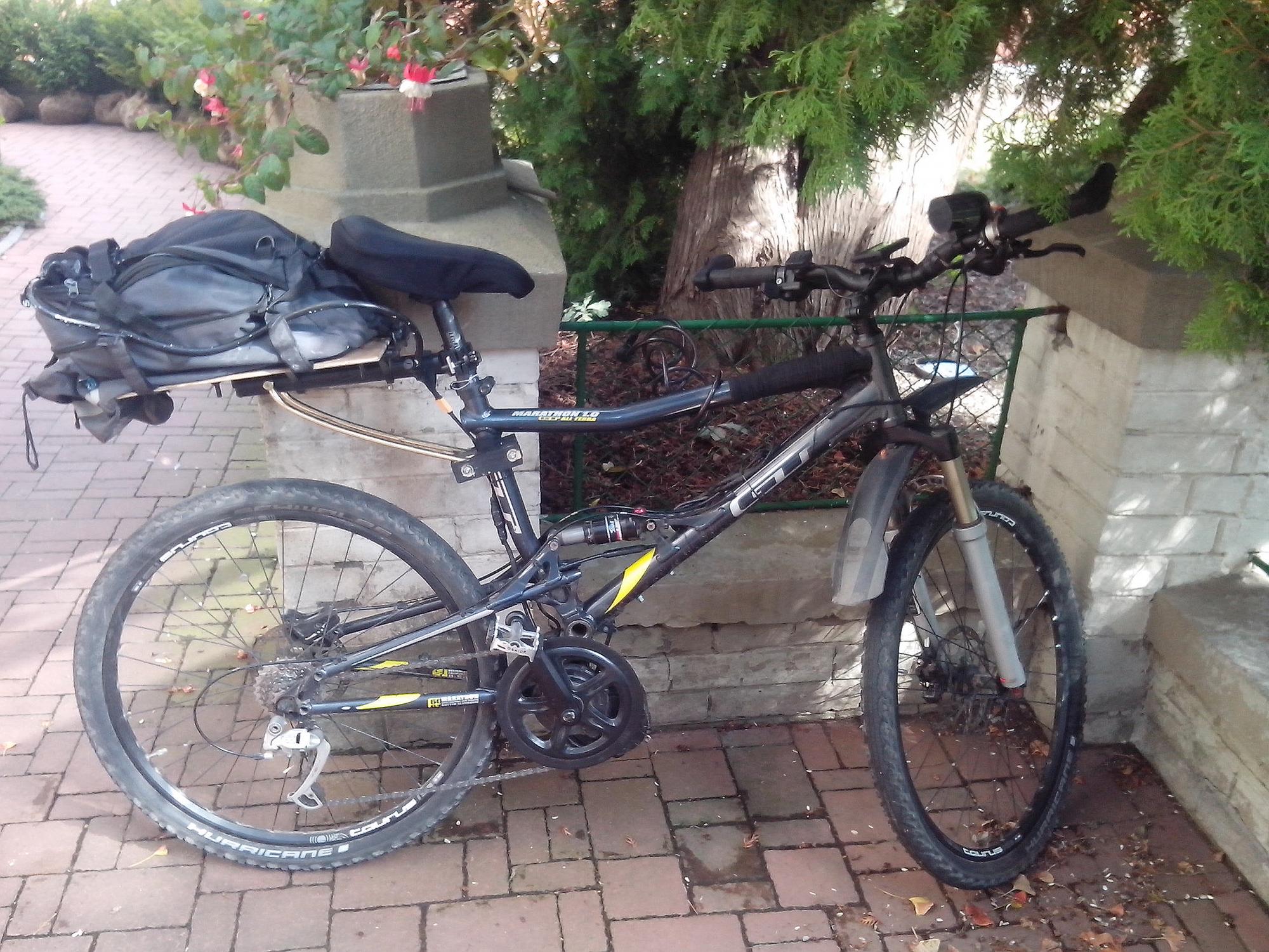

А что за подвес-рама была? обычно они где стакан усилены прилично, это ж опасное дело если шток прилетит в лоб.
Рама GT Marathon 1.0

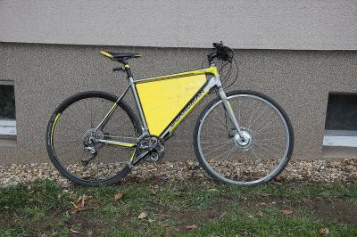

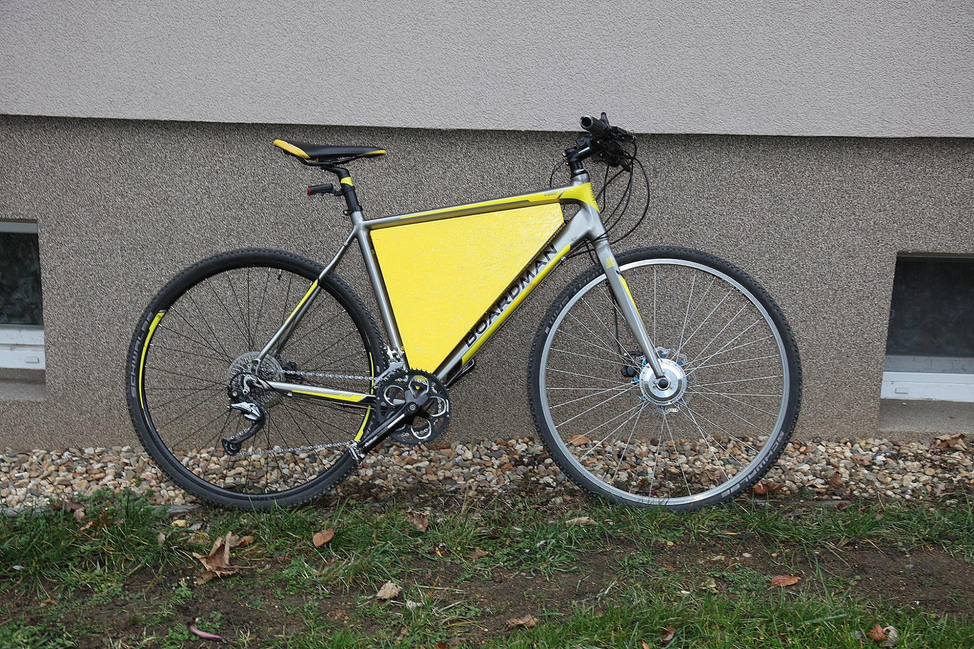

У меня обе 13s4p батарейки разряжались за 40-50 минут два раза в день каждый день. Батарейки крепились под треугольник. Когда я купил 13s8p батарейку, то мне стало ну уж очень неудобно ездить с батарейкой на багажнике, в треугольник она ну никак не влезала, а на руль на моей заваренной раме точно не хотелось ее вешать.
Поэтому я и сменил концепцию на гораздо более легкий велосипед с маленьким мотором и маленькой батарейкой с контроллером в аэродинамической коробке.
На легкий фитнесс велосипед (11кг) я установил легкий мотор QQ100 (2.2кг), сделал бокс из фанеры (1кг), внутри разместил липо батарейку 44В 12Ач (3кг) и контроллер на 16А. Итоговый вес - около 18кг, стоимость - около 20000кс на несильно бу компонентах. Доезд около 50 км на средней скорости 35 км/ч.
За счет гораздо лучшей аэродинамики расход на средней 35км/ч чуть выше 300Вт, на горном двухподвесе на той же скорости расход был 450Вт.

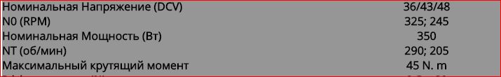

Господа-мастера, извиняюсь. Что-то не могу найти объяснения, почему для каждого мотора на Али величина RPM приводится сразу в 4-х значениях? Какое из них надо использовать для определения скорости движения на номинальной мощности?
eTyson
#84
Чем выше вольтаж, тем выше RPM. NO (RPM) - это обороты без нагрузки, т.е. при 36В - 245об/мин, при 48В - 325об/мин. NT (об/мин) это обороты под нагрузкой, т.е. реальные при езде, соответственно, при 36В - 205об/мин, при 48В - 290об/мин.
Таким образом, если следовать рекомендациям коллеги [user]edw123[/user], 205об/36В под нагрузкой - вам подходит.
Только надо понимать, что в любом случае система на 48В эффективнее, чем на 36В.

Там просто перечислены все возможные варианты параметров. При заказе надо выяснять имеющееся в данный момент в продаже. Иногда продавцы указывают напрямую число витков (6Т, 8Т, 10Т, 12Т) намотки катушек - это, собственно и есть основной параметр, который "зашифрован" с помощью более понятной величины РПМ. Число витков не привязано к конкретному напряжению и однозначно определяет обороты вращения, но его трудно с непривычки переводить в скорость. Поэтому можно попробовать уточнить у продавца именно эту величину.

Я бы всё-таки уточнил бы у продавца рпм для NO.
У него заявлено 325; 245 рпм для 36 и 48 вольт соответственно. Я думаю, что наоборот. Вам для 25км/час нужен мотор на 245 рпм. Я думаю, что это всё-таки 36В.

Там на фото по ссылке один мотор на 20" - явно скоростной в районе 6Т или 8Т или около 400рпм, а на другом фото на 26" с указанием витков (13) или 13Т т.е. тихоходный около 240рпм. Надо уточнять - самое надежное получить фото полного номера высылаемого мотора.
