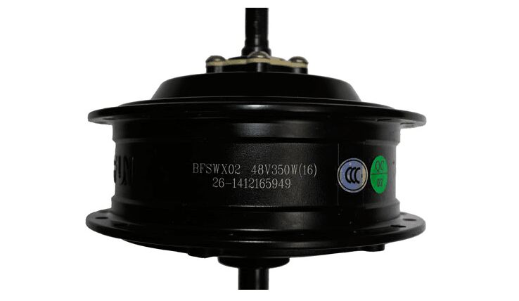

Цитата: edw123 от 05 Янв. 2018 в 00:44Можете попробовать уточнить у продавца, какая конкретно маркировка нанесена на интересующий Вас мотор.
Оборзевшие продавцы в этом магазине.
https://ru.aliexpress.com/item/36-48-350-500-bafang-8fun-SWX02D-SWX02C/32835021876.html?spm=a2g0v.10010108.1000013.2.6c009c7bYHEXvo&traffic_analysisId=recommend_2088_1_-1_iswistore&scm=1007.13339.90158.0&pvid=60321c84-b36e-4f0a-a20b-2bf064c39c49&tpp=1
Магаз, похоже успешный, цены в нём самые низкие, покупателей хватает. Вот они и борзеют. На просьбу выслать фотку конкретного мотора, отослали на сайт,  типа все фоты там, а мы дёргаться и фоткать ничего не будем. Ну и ладно. Принципиально куплю у других. Например здесь.
https://ru.aliexpress.com/item/Free-shipping-48V-500W-8Fun-Bafang-BPM-Brushless-Geared-Hub-Motor-for-front-Wheel/32699929175.html?spm=a2g0v.10010108.1000013.18.6a79f96bQWIoyE&traffic_analysisId=recommend_2088_9_-1_iswistore&scm=1007.13339.90158.0&pvid=e6e8f33f-6c12-48c9-9888-ab8b7d3275b9&tpp=1
Рисковать не буду, куплю мотор 500-ватник.  Меня волновала проблема лишнего веса, как у меня, так и у велосипеда. Взвесился сам - 110 кг, нажрал за праздники.)) Хотелось по минимуму нагружать велосипед, поэтому и рассматривал вариант в 350 Вт. Разница в моторах по весу 350 и 500  - 1,5 кг. Зато 500Вт будет гарантированно тягать мою зад-цу по белорусским равнинам.))

У меня бафанг SWX02 500 ватт,сделан довольно качественно ,внутри стоит датчик температуры мотора
Магаз, похоже успешный, цены в нём самые низкие, покупателей хватает. Вот они и борзеют. На просьбу выслать фотку конкретного мотора, отослали на сайт...
Подскажите начинающему, под колесо 28 дюймов нужен специальный мотор
Думаю, надо не фото просить, а конкретизировать вопрос: сможете продать именно 16Т?
Конечно всё спицами подбирается на одинаковых моторах. Спицы тоже можно заказывать "там", главное определить длину :)
Под Ваши требования  "250вт" точно подходит и попытка обезопасить себя выбором "500вт" не пройдёт - обороты рпм всё равно надо выбирать нужные - мощностью это не компенсировать. Можно только выбором батареи немного поиграть: 24, 36, 48, 60В.

Эта маркировка и есть разновидность rpm. В принципе- удобно, при типовом напряжении 36-48В, именно размер обода будет определять,скажем так, зону макс. КПД.
Просто на разных мощностях (250-500Вт), эта зона будет иметь разную макс. скорость, ...у мощных немного выше.
Разумеется, более мощный мотор дает большую гибкость, даже если он условно скоростной.
Самый худший вариант, это моторчик 250Вт на 24В и 360об/мин. На 28 ободе будет 70+км/ч на заряженной батарее 48В.  B-)
Т.е. с таким мотором почти нереально ездить до 25км/ч. Будете просто греть воздух.  :pardon:

16Т - это я написал "от балды", в том смысле, что я не знаю, какое максимальное число витков вообще бывает у этой конкретной модели и может 16Т и в природе нет, а только, к примеру, 12Т. По 2й и 3й ссылкам вообще совсем другая маркировка, включающая в себя ряд 36V250W255R, но это на абстрактном фото. Тем не менее Вам нужен просто самый медленный из предлагаемых для этой модели. Так и обсуждать с продавцом.
Причём надо понимать пару напряжение+рпм, т.е. мотор с рпм 331 при 48В получается самым тихоходным, поскольку на 36В у него получится 36/48*331=248.
