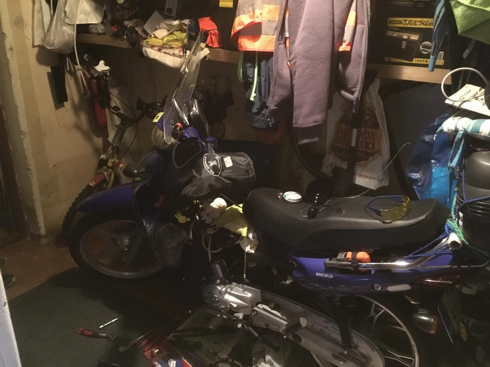

Цитата: илс от 30 Дек. 2017 в 12:52Но ...реальность такова, как она есть. Вы где храните свою мопедку? В сухом и теплом гараже рядом  домом?
этим летом впервые хранил в гараже. неотапливаемом, и в 12 минутах ходу от дома.
ну а так - в квартире - первый этаж, 7 ступенек ( доска помогает), коридор.
бензином практически не воняет, имхо.
вон оно, только что - буду клеить пластмассы зимой, при транспортировке на бусе поломались слегка :))
зЫ  коридор полной шириной 165 см ( часть раньше встроенный стенной шкаф занимал), длиной 260 см.
мопедка там четвёртый год уже, ныне живёт, при этом сбоку ещё и велосипед помещается. пройти вполне можно, если не дирижабель по обьёму пуза  :)
