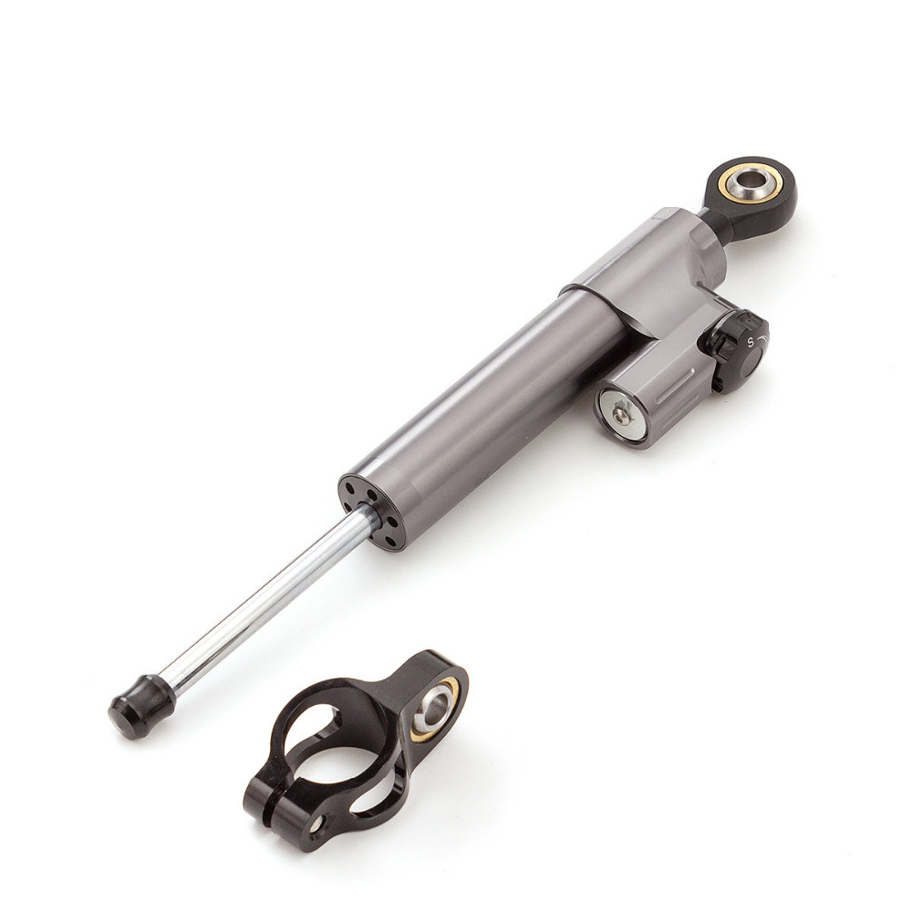

rx3avs
#124
Цитата: maliont от 15 Май 2018 в 22:18
Тогда мы ему поможем!
С этой штукой будешь просто падать. Запиши в блокнот, потом расскажешь, когда снимешь это. :-)
Добавлено 15 Май 2018 в 23:01
Цитата: Anton_S от 15 Май 2018 в 22:23
Вот ваша коллекция...очнь хорошо . Хорошо что она есть . Буду знать ка не стоит делать .
Повторюсь... Ждём с нетерпением результатов. Двое из нас троих, правильные или неправильные их уже показали. А один ещё нет.
maliont
Цитата: rx3avs от 15 Май 2018 в 22:57С этой штукой будешь просто падать. Запиши в блокнот, потом расскажешь, когда снимешь это.
Это как крайняя мера,постараюсь не доводить до установки демпфера.
