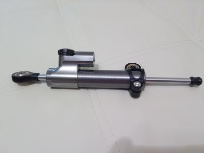

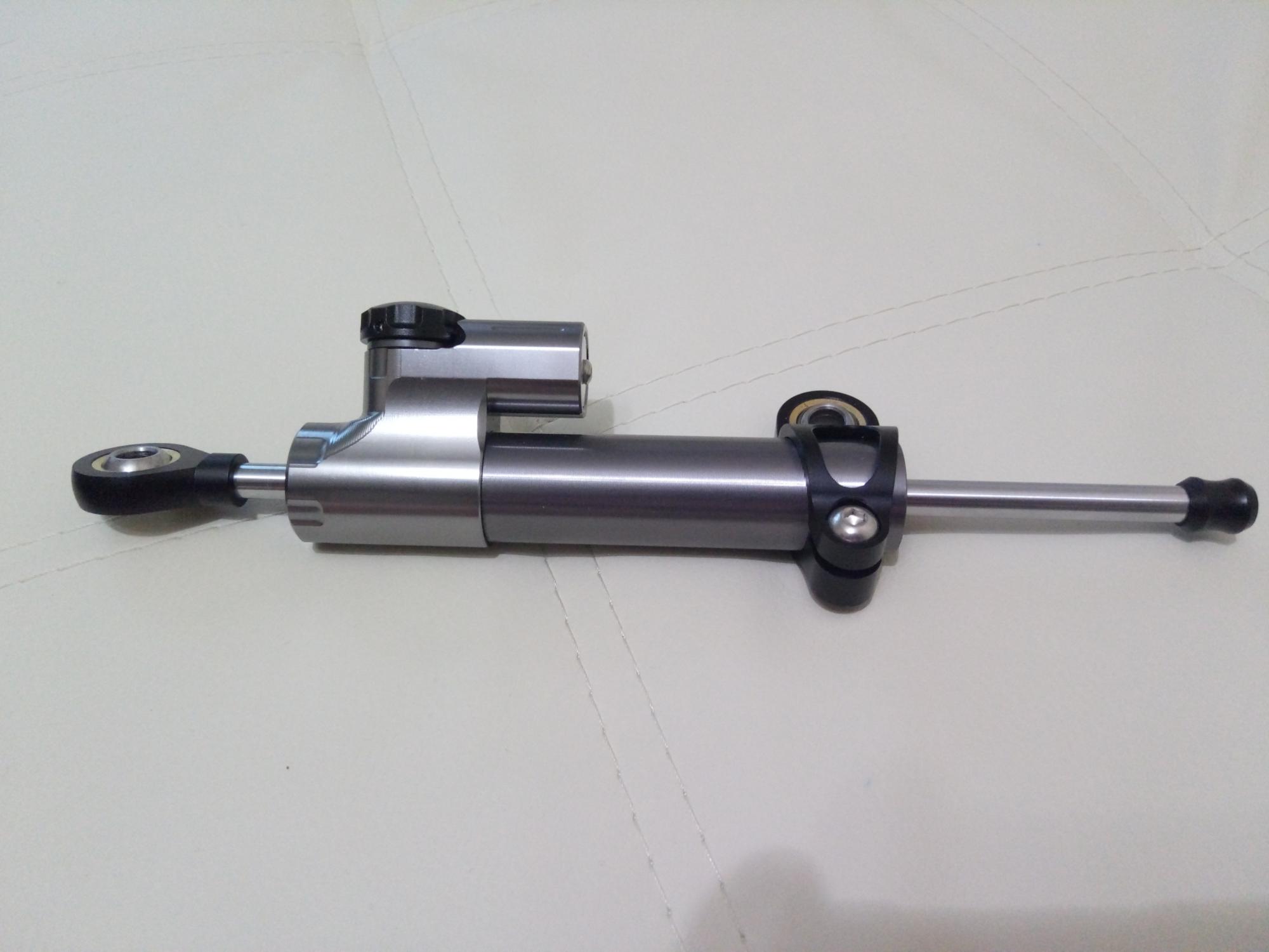

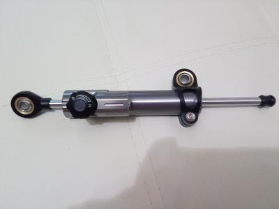

Сегодня получил посылку из Китая.А в ней заказанный демпфер.Порадовало качество изготовления! Всё чётко без люфтов настройка усилия демпфера работает.По отзывам эксплуатируют по три сезона.Цена качество на высоте))) :wow:

[user]maliont[/user],
Это демпфер руля , как я понимаю ? Так ?
А ссылку кинтье пожалуйста ...
