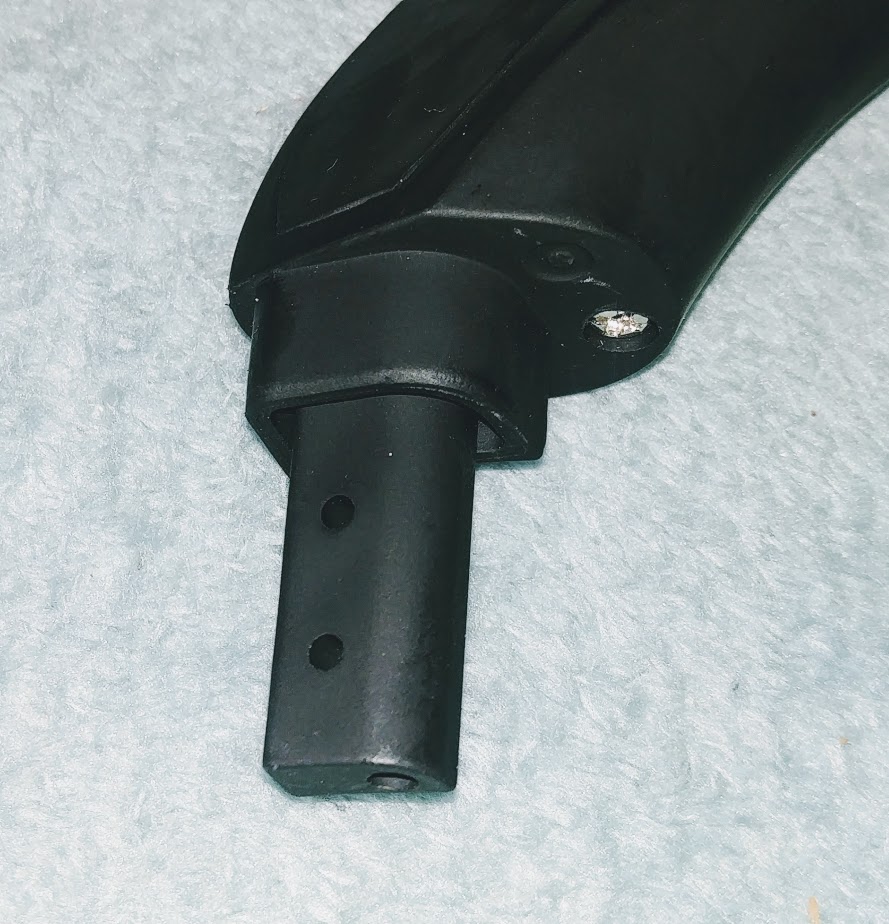

Телескопическая ручка KS-16 - не самая простая в мире вещь, но особенной сложностью также не отличается. Она состоит из двух алюминиевых труб сложного сечения, входящих одна в другую, системы защелок в нижней их части, которые отвечают за фиксацию ручки в разных положениях, проходящего сквозь направляющие толкателя, а также верхней пластиковой поперечной рукоятки с механизмом нажатия на толкатель,
Давайте посмотрим, каким образом пластиковая поперечная рукоятка крепится к верхней направляющей.

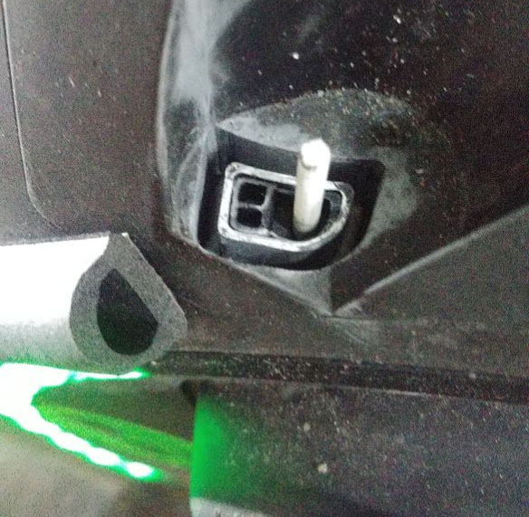

Все просто - выступающая часть на рукоятке вдвигается внутрь направляющей и там фиксируется двумя поперечными винтиками под шестигранник. Держится она там отлично, с этим проблем не возникает, но очень уж легко эта часть отламывается от основной части рукоятки, оставаясь внутри направляющей. И вот это уже настоящая катастрофа - скорее всего, когда одна из них сломается, тут же сломается и вторая, и вы останетесь с колесом без ручки, которое, что называется, и тащить тяжело, и бросить жалко.
Что же делать? Ну, самое простое - купить отдельно рукоятку, вывернуть четыре винтика, вынуть обломанные куски и заменить рукоятку на новую. Легко, просто и дает гарантированный результат. но проблема в том, что эту рукоятку еще надо ухитрится купить, а до того, как вы ее купите - каким-то образом пользоваться колесом без ручки.
Примотать изолентой? Видывал я и такое, конечно. Выглядит не очень, мешает ручке складываться, а изоленты уходит чуть ли не моток.

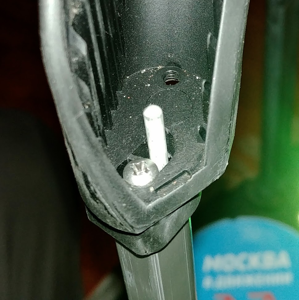

Но на самом деле все просто. Ручку вполне можно восстановить, скрепив отломавшуюся часть и саму рукоятку саморезом. Для этого там даже подходящие отверстия есть, осталось только его туда вкрутить. Но для этого нам придется разобрать рукоятку, чтобы получить доступ к нужным ее частям.
Выкручиваем четыре самореза с нижней стороны рукоятки и разбираем ее, то есть снимаем верхнюю крышку, коромысло с кнопкой и пружинку (просто чтобы не потерять ее). А дальше прикладываем основание ручки на ее законное место, то есть на направляющие, чтобы все было как до поломки, и вкручиваем по саморезу в места, которые понятны из снимка:
Вот, собственно, и все. Саморезы входят в отломанные части рукоятки и держат ее на законном месте. Осталось лишь собрать рукоятку, установив пружинку, коромысло и крышку, и завинтить на место четыре самореза, скрепляющие ее части воедино. Вуаля! Колесом вновь можно пользоваться, а внешне оно выглядит как раньше, никаких следов ремонта заметить невозможно.
