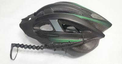

Цитата: invisible от 19 Окт. 2018 в 12:28Кто-нибудь ставил зеркала заднего вида на дуалтроны-поделитесь плз!
Думаю, тут та же проблема с зеркалами, как и на велосипедах. Тем более, что велосипедное можно поставить. Перебрав разные варианты для велосипеда (все варианты имели какие-то проблемы), остановился на зеркале на шлем. Для меня это оказалось идеальным вариантом, много лет уже использую. На дуалтроне стал ездить в том же велошлеме с зеркалом, кажется вполне удобным.
Сяокат для мобильности
Dultron II LTD для души
invisible
А можно Вас попросить фотку представить?Оч.любопытно!
Hoborg
Цитата: invisible от 20 Окт. 2018 в 16:56А можно Вас попросить фотку представить?Оч.любопытно!
Мои аргументы в пользу зеркала на шлеме в результате многолетней эксплуатации:
- шлем все равно нужен. Мой велошлем для самоката не оптимален, не защищает подбородок, но гораздо лучше чем без него. И такое зеркало можно на любой поставить.
- все зеркала на руль вибрируют на неровностях. Покрайней мере те, что пробовал я. На голове - нет, голова обычно не трясется.
- взгляд на зеркало на руле здорово отвлекает. Я на большой скорости не могу смотреть куда-то, кроме дороги. Ловлю себя на том, что даже на спидометр не могу бросить взгляд.
- зеркало на шлеме дает практически 360° обзора, даже плоское, а выпуклые не люблю. Небольшой поворот головы позволяет заглянуть за спину.
Знаю, что некоторые не могут привыкнуть к тому, что 2 глаза видят разные картинки. У меня такой проблемы не было.

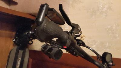

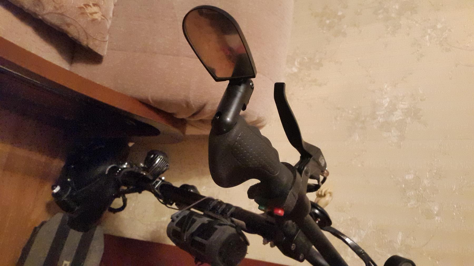

Цитата: volodiaa от 20 Окт. 2018 в 18:20Зеркала, два сигнала, камера и
Так же зеркала можно ставить на складной руль. :-)
Да,в такой конфигурации круто!Тут уж не самокат а скорее круизер!
У меня аргумент такой-я езжу только стоя и если зеркала на руль прицепить то кроме своего живота и рук не видно ничего...Если только в торцы грипсов,где то я такое решение встречал,но тут неудобство-ширина огромная выходит-в лифт не затолкаешь,а два раза на дню снимать-ставить-регулировать не хочется чего т...Подумывал может как-то приладить внизу,у 3 дуала где планка для доп фар или прям на неё...все-таки ноги в проекции как-то меньше! :-\
А на шлем-неплохая мысль,ей-богу! :wow:
Бублик
Вариации с положением могут быть и по горизонту и по вертикали Цена смешна ждать долговечности не стоит но пары на сезон хватает и свою работу исправно выполняют  :-)
invisible
Классно!Дайте ссылочку на девайс плз!

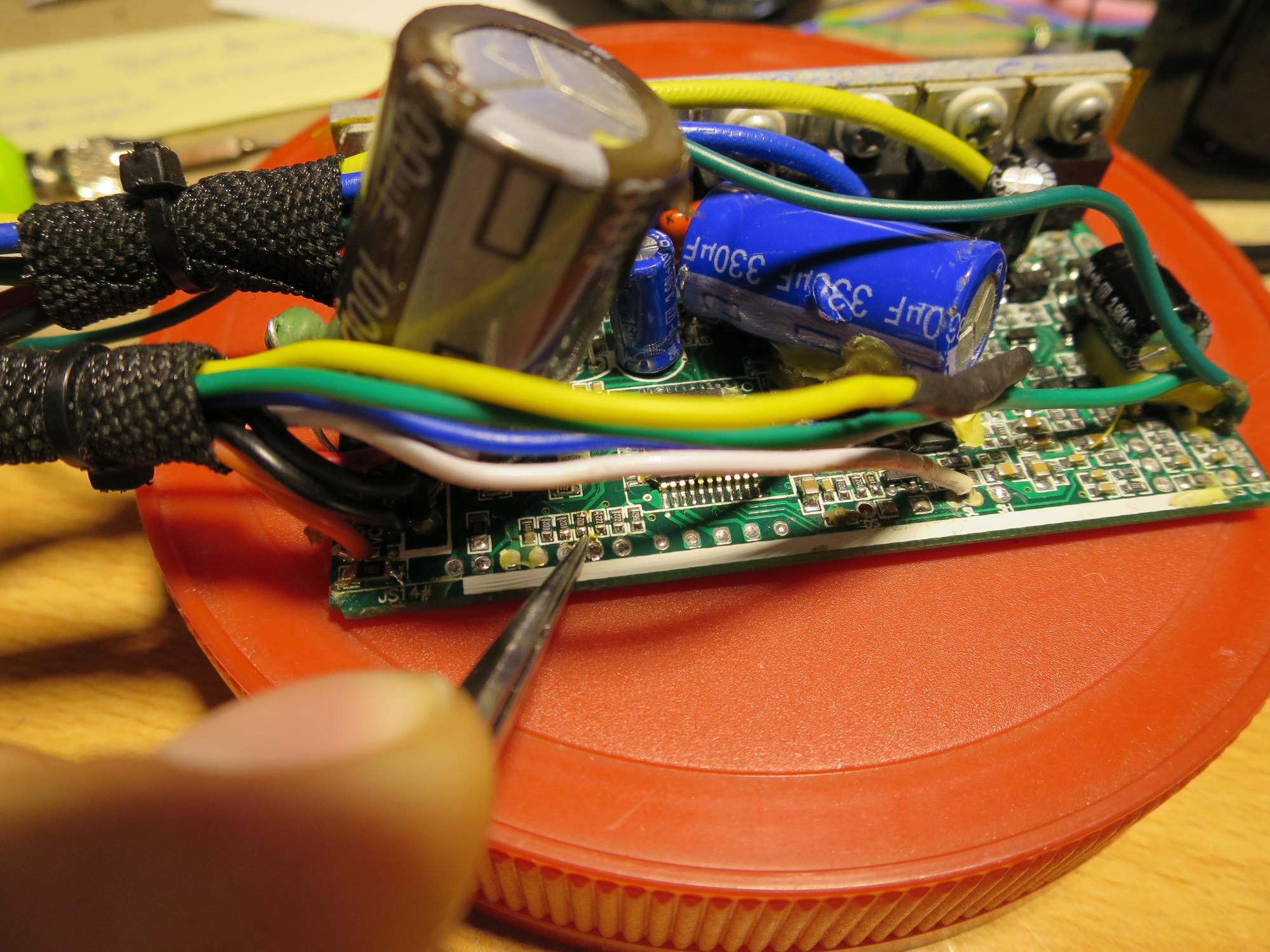

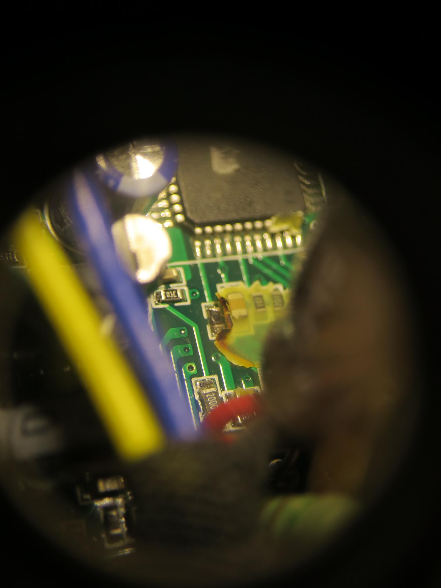

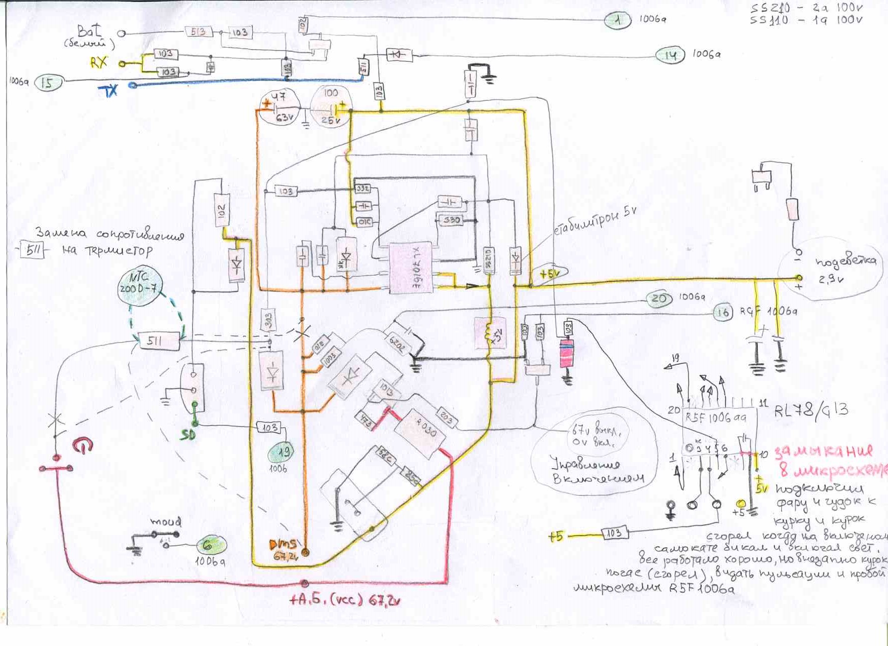

Продолжаю изучение схемы курка дуатрон 2 первых ревизий.
После замены платы сопротивление R 030 перестало греться.
Отчего оно может греться в этой схеме?
volodiaa
ЦитироватьОтчего оно может греться в этой схеме?
оно греется когда подгорает или когда нагрузка на эту линию повышена.
если оно подгорает-у него меняется сопротивление, увеличивается.
Rjkz
Цитата: volodiaa от 28 Окт. 2018 в 18:13когда нагрузка на эту линию повышена.
Чем можно нагрузить в курке эту линию? Дело точно не в контролере. Внутри курка дело.Купил норм тестер, скоро придёт и начну измерять всё подряд.
А пока вот размышляю...
А не внедрить ли датчики холла в МК?
Вполне возможно что и контролеры уже умеют работать с датчиками, веть контролеры стандартные, грубо говоря.
Как можно проверить, умеет ли контролер работать с датчиками?
