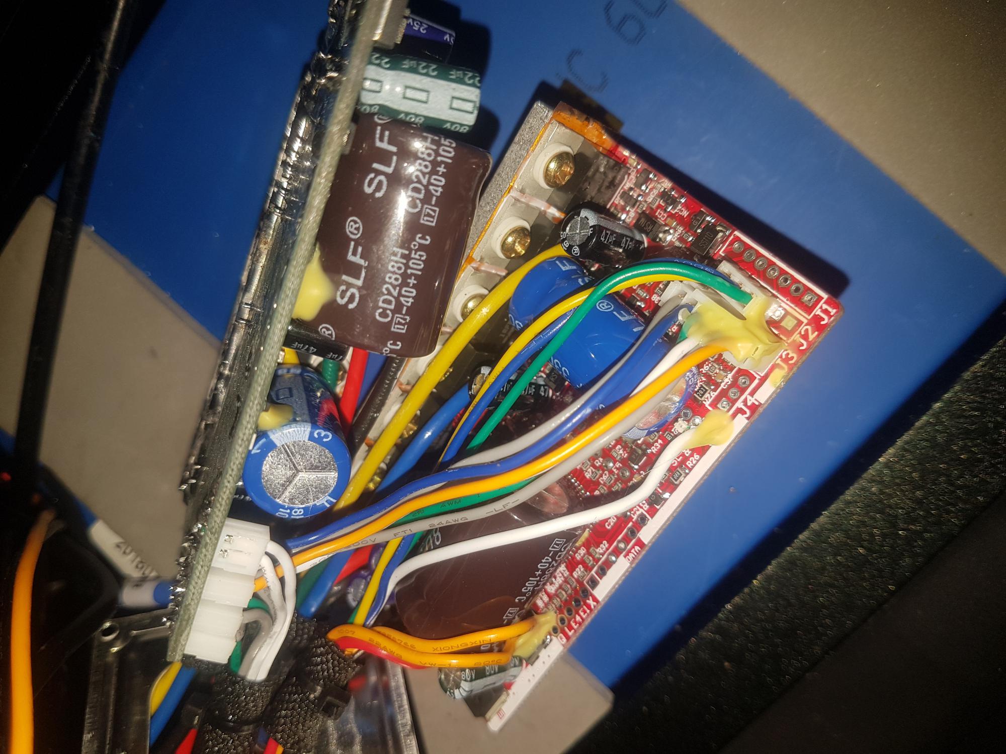

Цитата: VASILIYBUMER от 10 Дек. 2018 в 12:11А рекупирация вообще работает? Если стоит на 5 нажми тормаз немного на дисплее загориться значек и попробуй шагом катить самокат должно быть с усилием.
Да работает, усилие есть, а под нагрузкой с моим весом 85кг слабо. Думаю, может что-то с проводами которые идут в батку на заряд :bw:

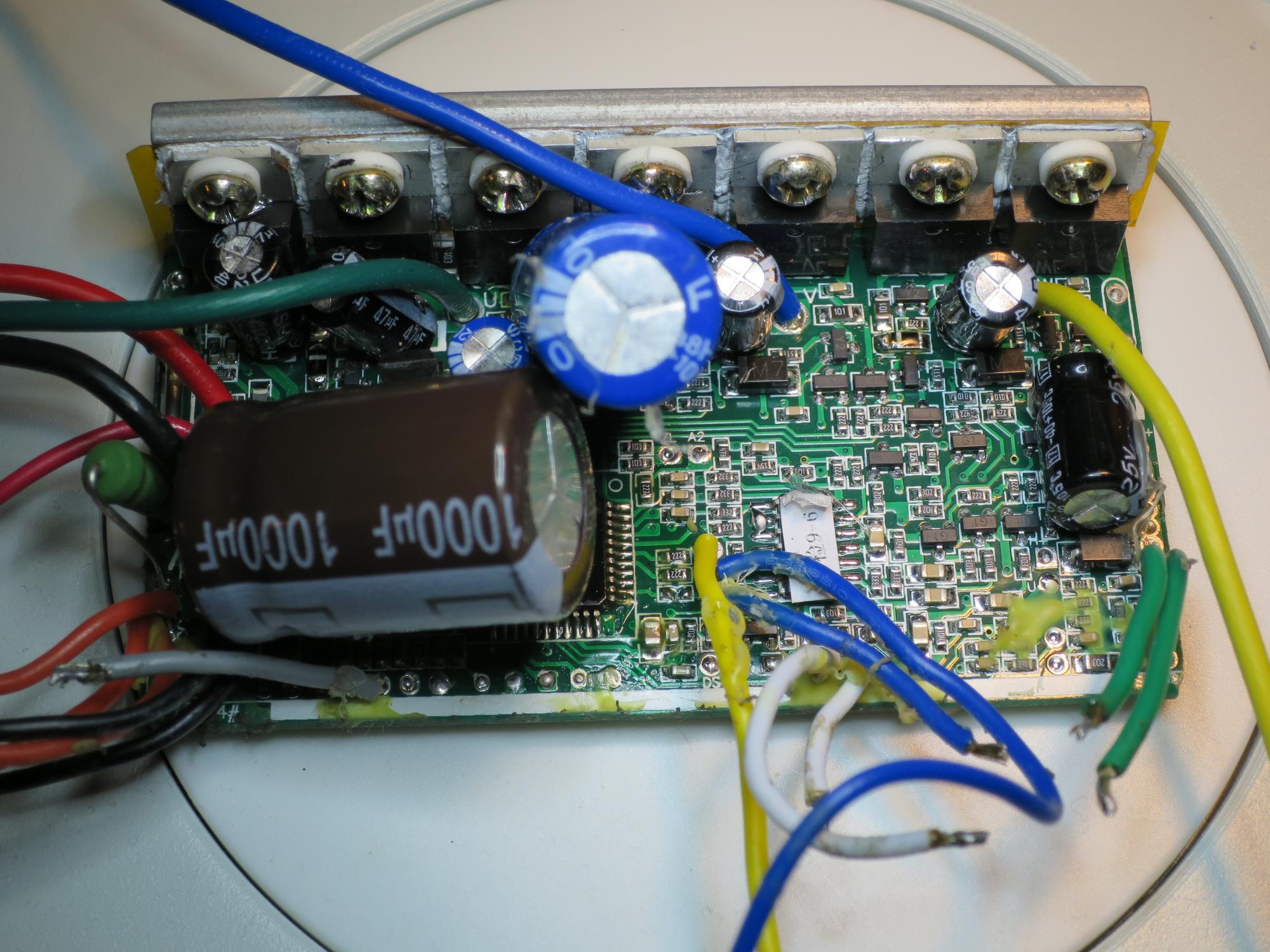

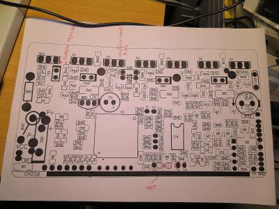

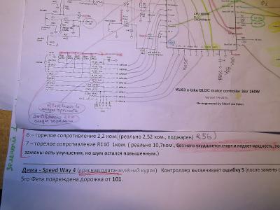

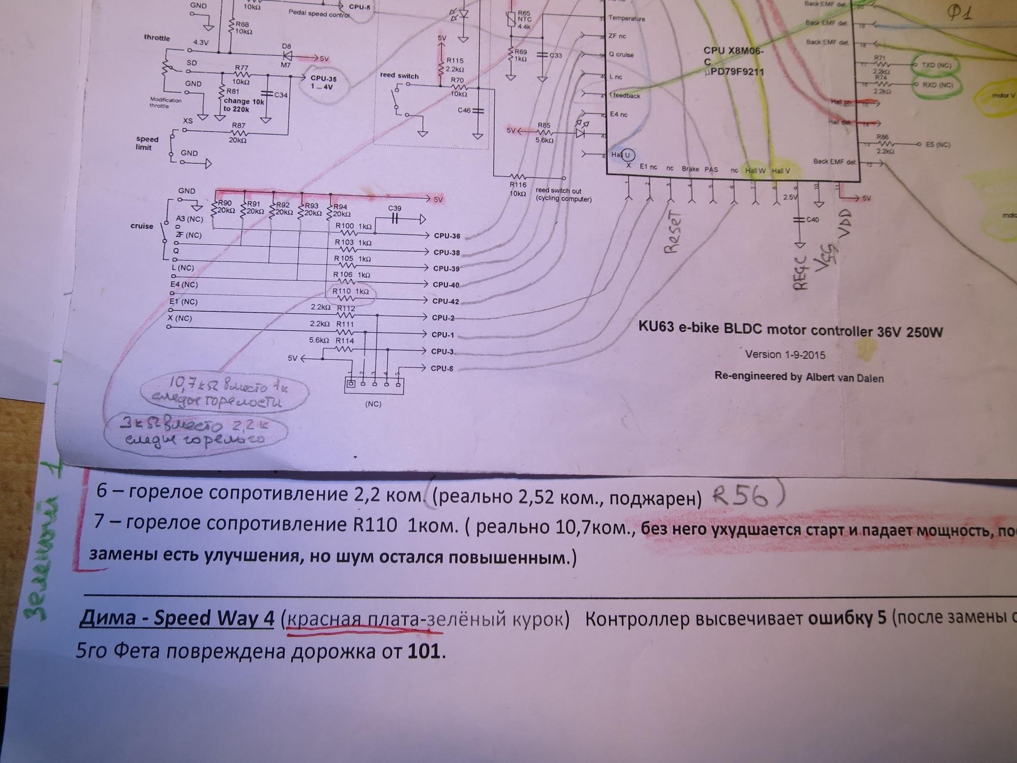

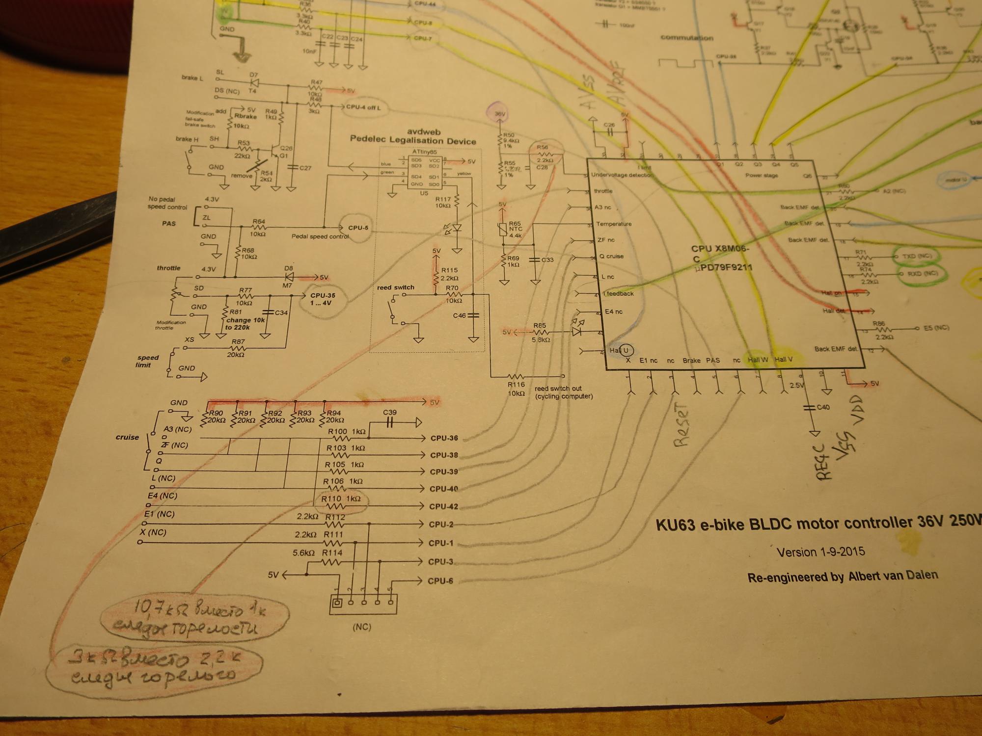

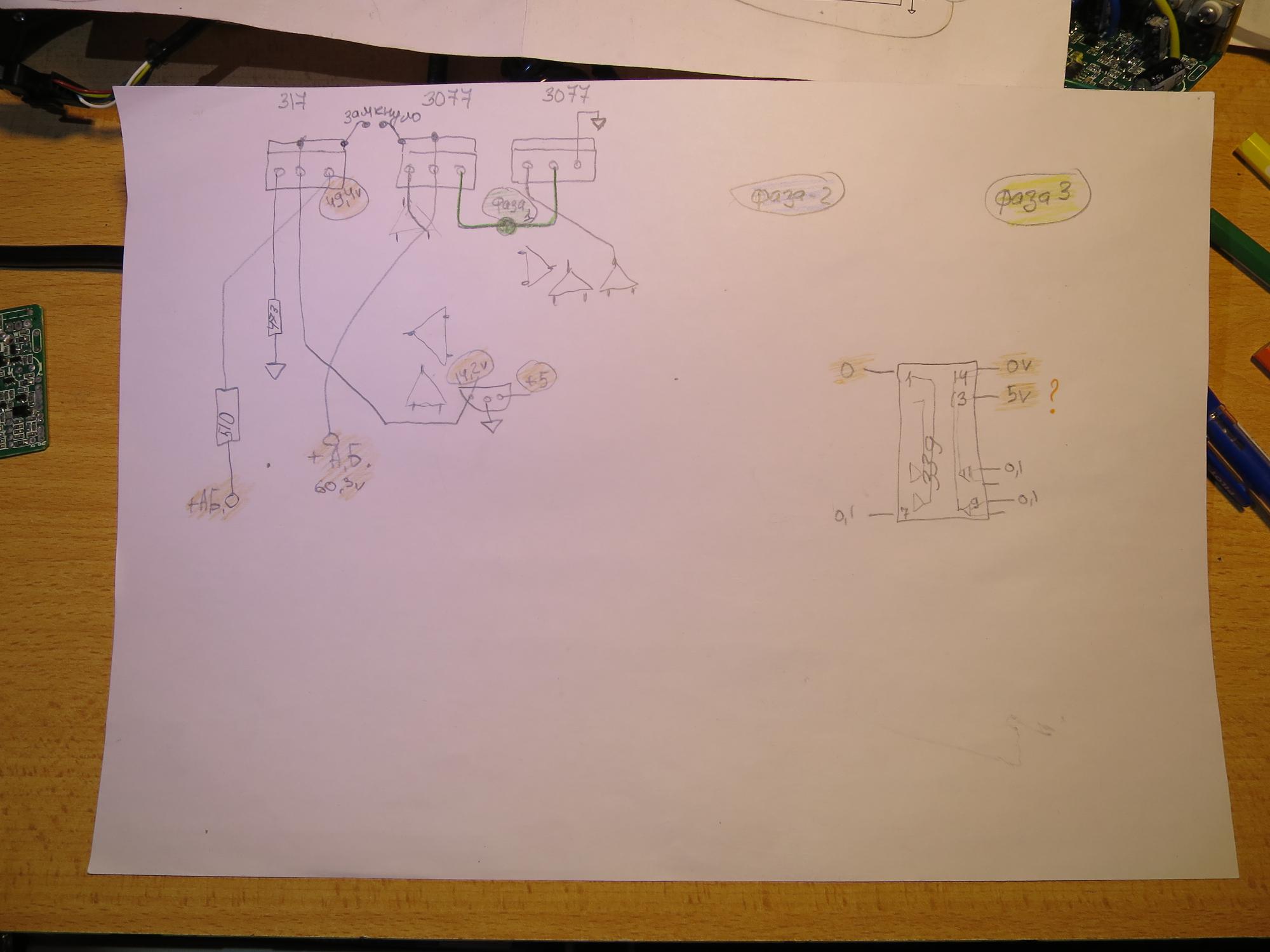

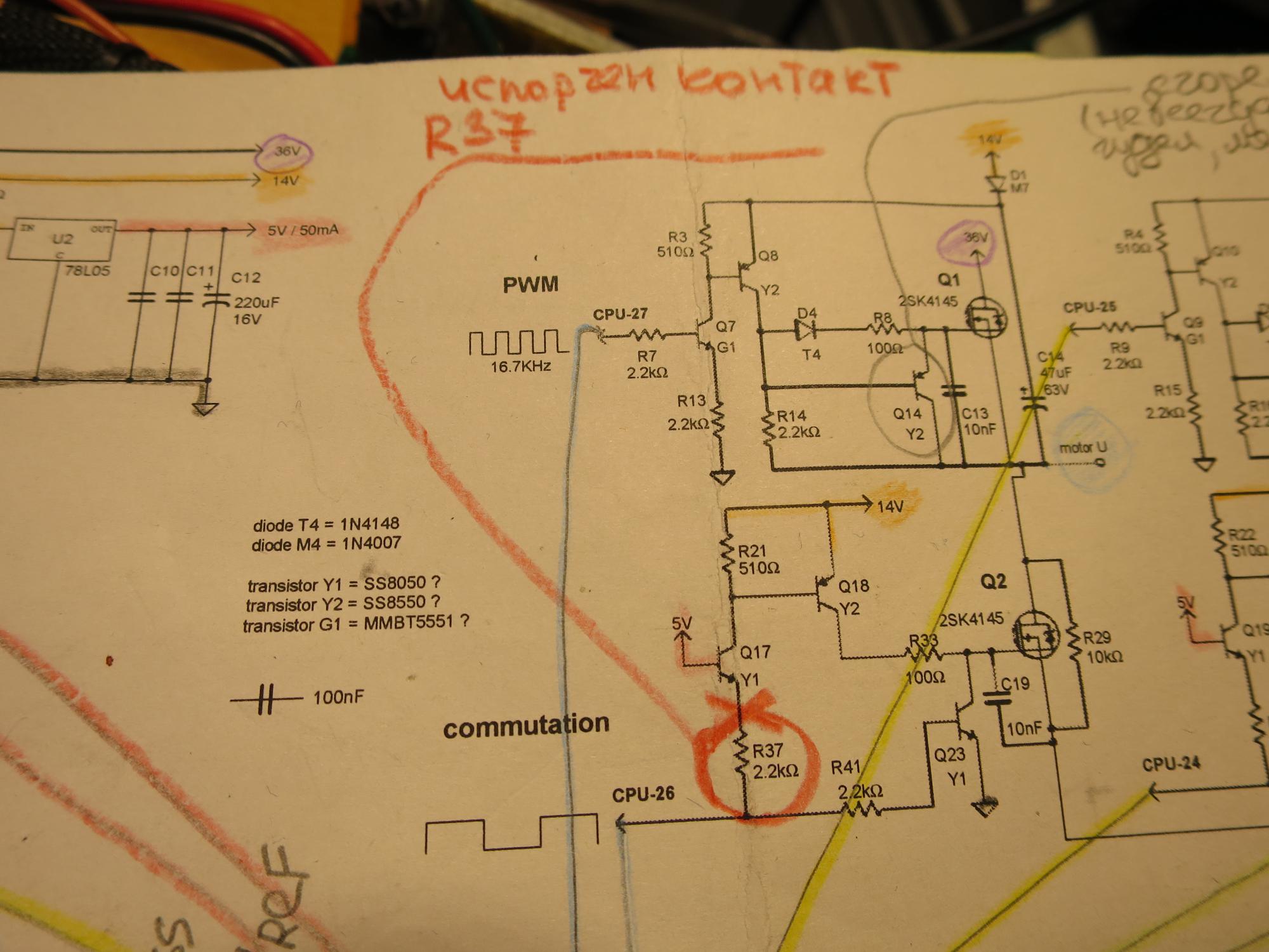

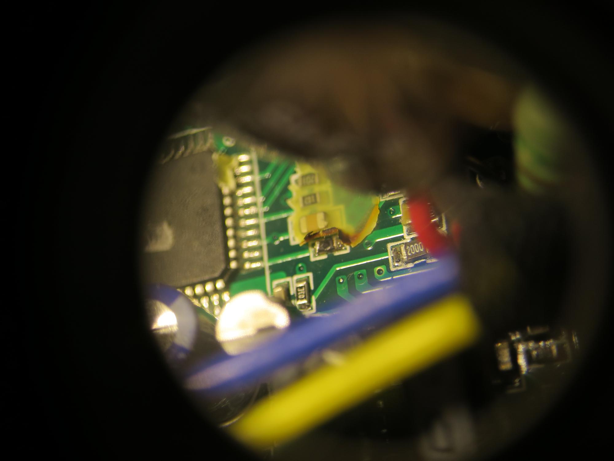

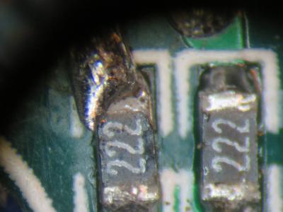

[b-b]Ремонт контроллера-зеленая плата Раптор.[/b-b]
[b-b]симптомы - плохо стартует на малых, когда плавно газ. вроде слабей -потеря мощи при старте и дерготня.[/b-b]
замена R56 2,2к на исправный - работу не улучшило.
замена R110 1к на исправный - улучшило работу, без него скорость на холостую вместо 80 км\ч набирает только 48 км\ч, при плавном газе дергается несколько раз в разные стороны, плохо стартует, иногда писк без старта.
[b-b]Видео.[/b-b]
зеленый курок , задний, Условный номер-зеленый 1
Симптомы-повышенный шум, рык при старте, на больших оборотах на холостом все хорошо.

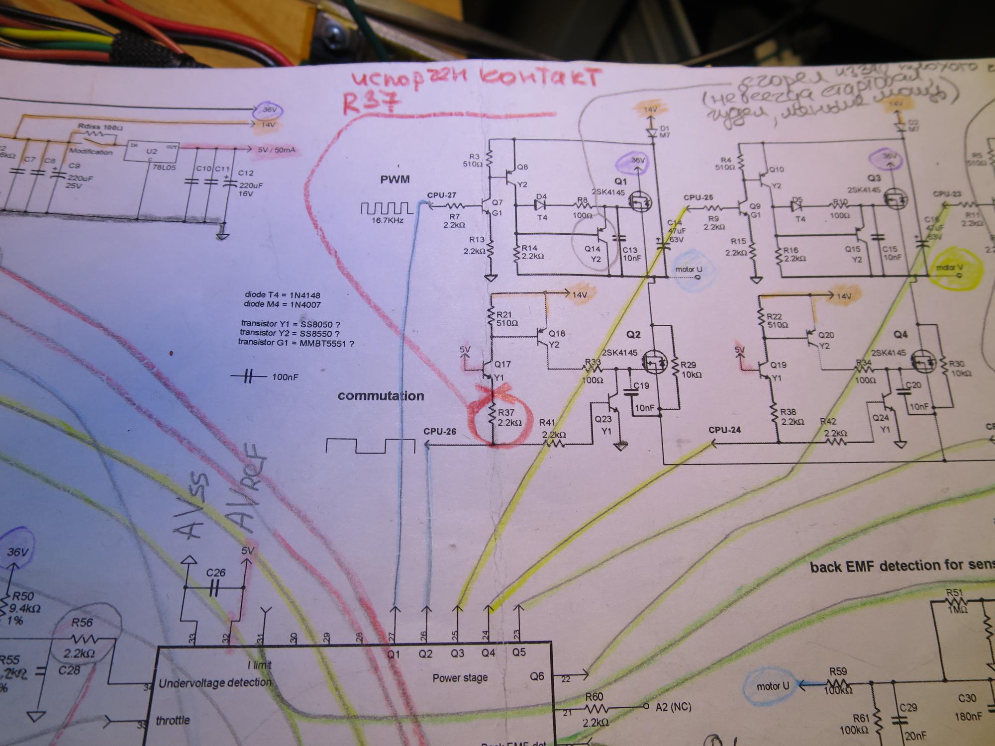

1 горелое сопротивление 2.2 ком(R56, реально 2.56 ком.)
2 горелое сопротивление R110 1ком. (реально 10.7ком., без него ухудшается старт и падает мощь, после его замены есть изменения в лучшую сторону, но проблема осталась.
Видны следы замыкания на между ЛМ317 и первым Фетом. (на их радиаторах)
Контроллер был кем то пропаян, видны следы не аккуратной пайки.
Если прижать палец к контактам 1 и 2 фета, то контроллер начинает нормально работать, стало понятно что проблема в зеленой фазе.

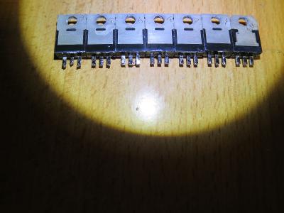

Выпаял феты. проверил все ОК.
Драйвера вроде тоже ОК
кондеры ОК
Два дня измерений и тупик  :-(

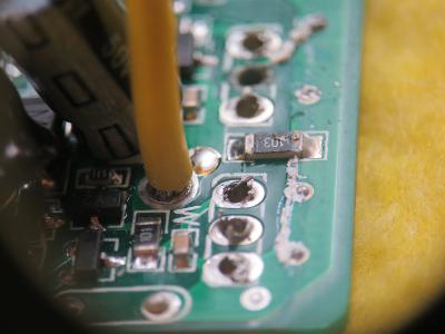

В результате нашёл подозрительное место, оборван контакт при не аккуратной замене или пропайке сопротивления R37 2.2ком. на драйвер от 26 контакта процессора. (звонится 15 ком вместо 2.2 ком.)
Контроллер работает хорошо, заменил сопротивление и пропаял драйвера.

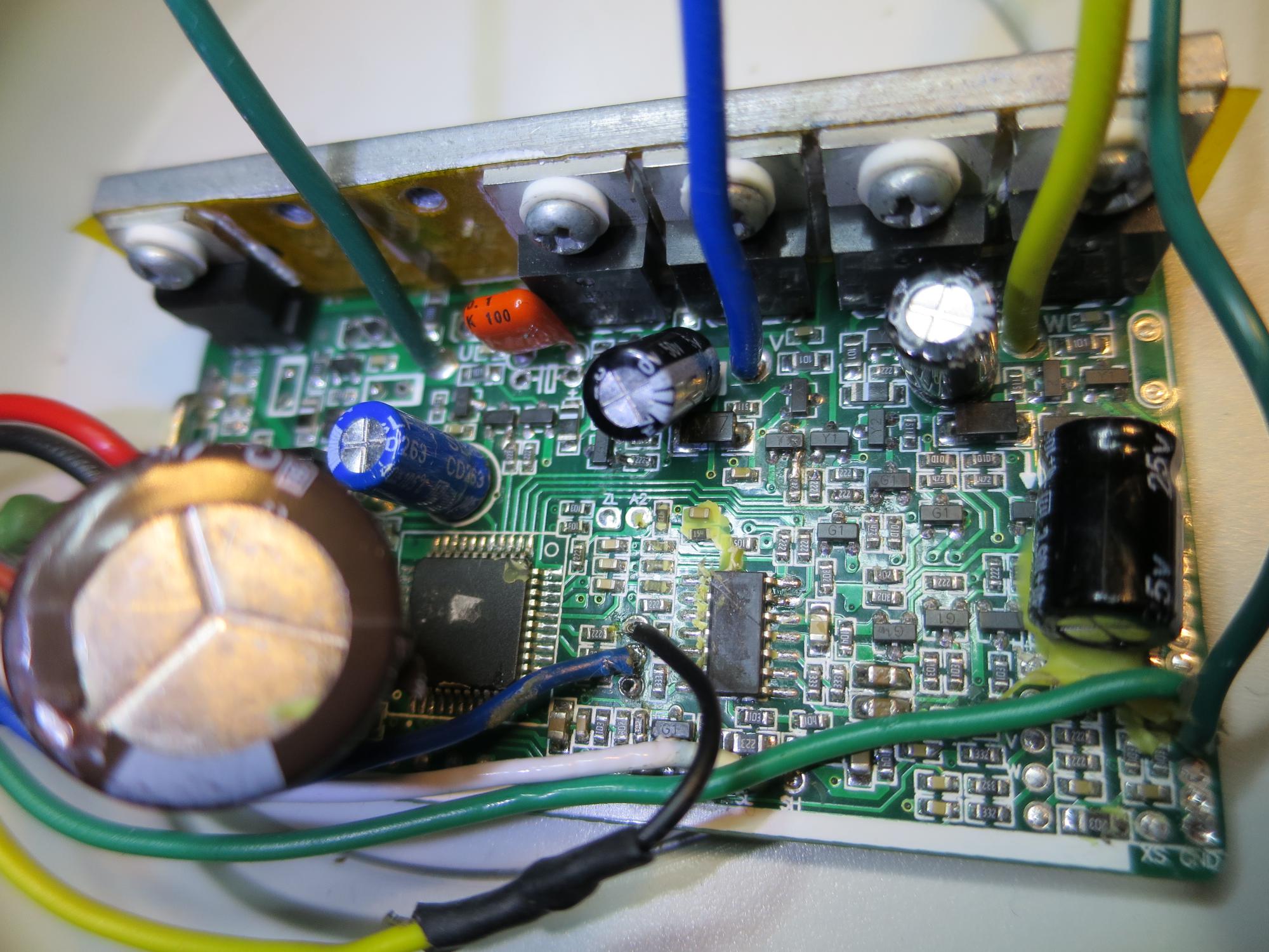

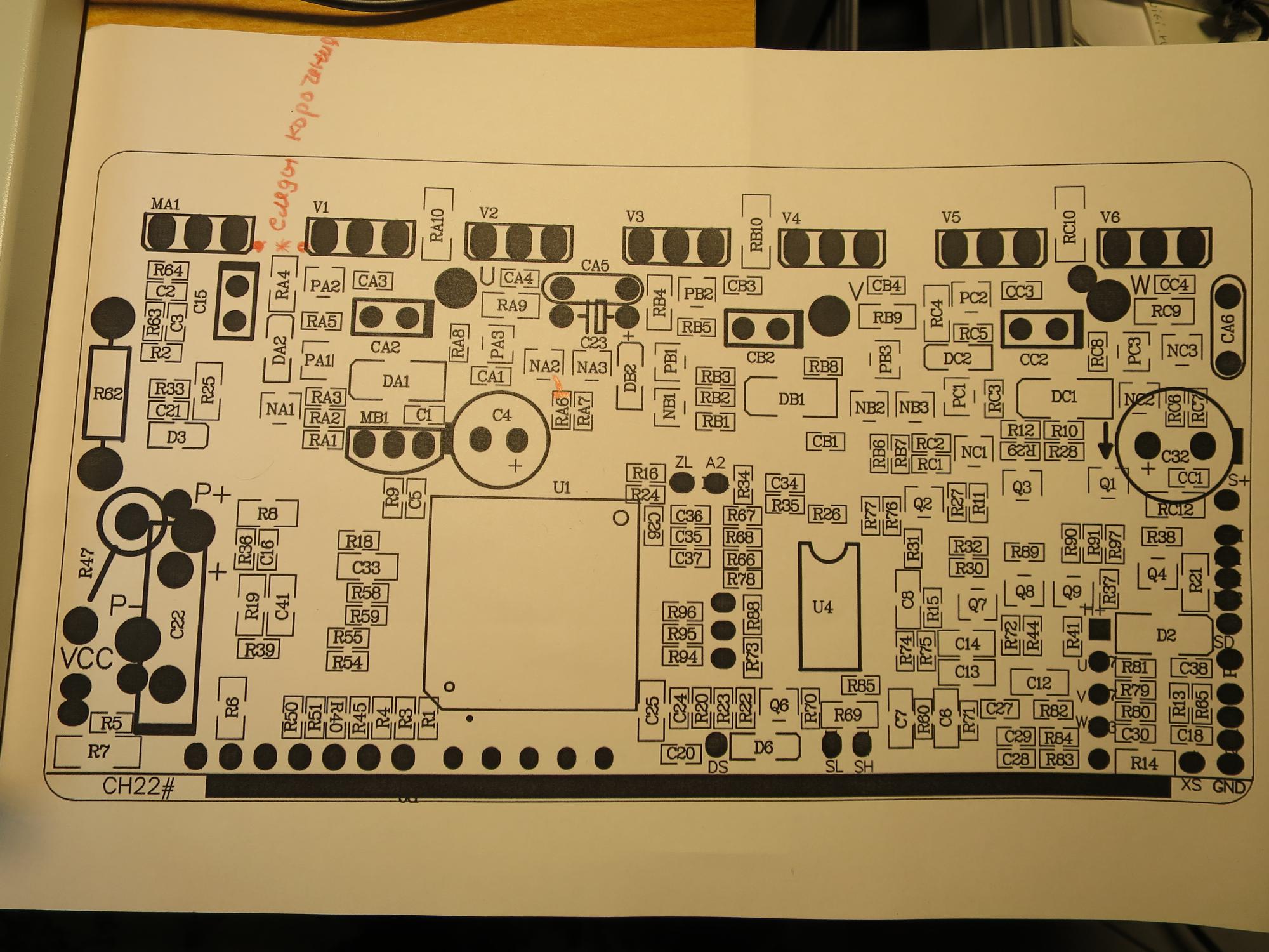

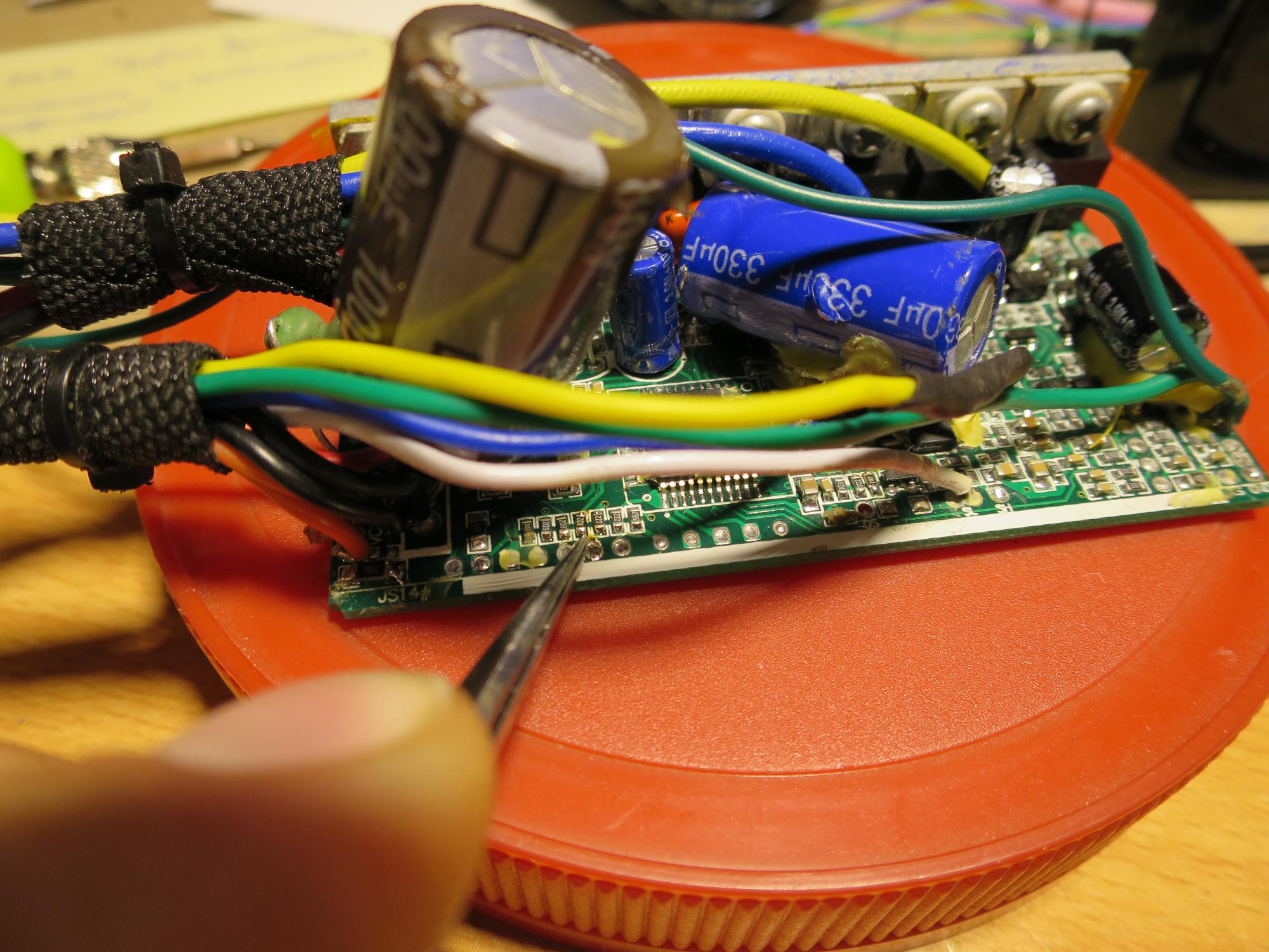

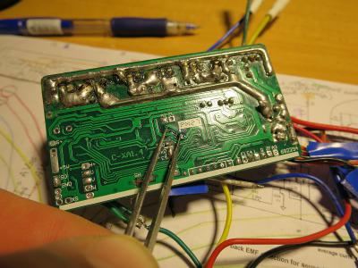

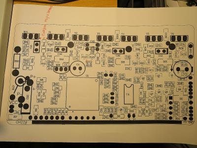

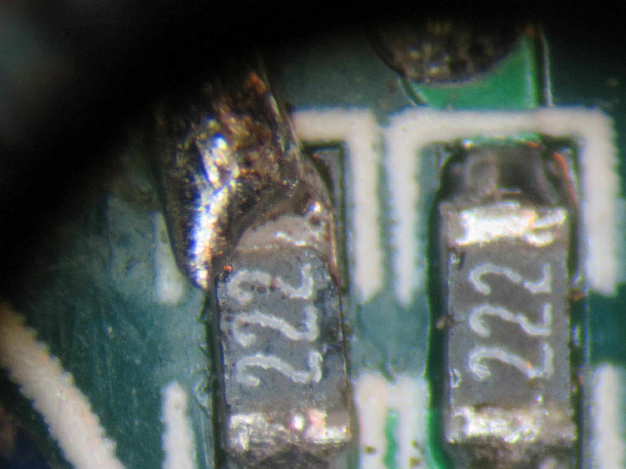

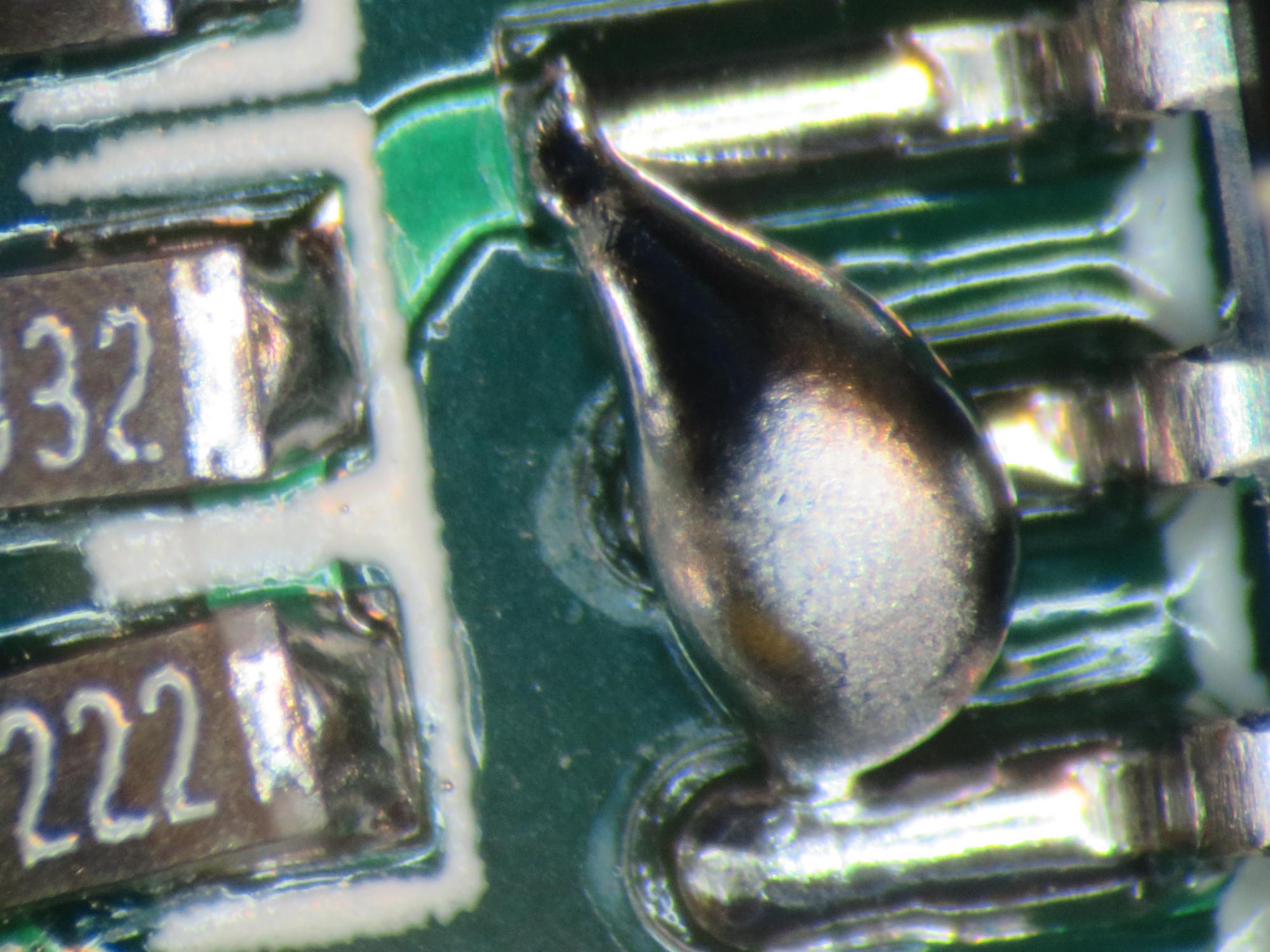

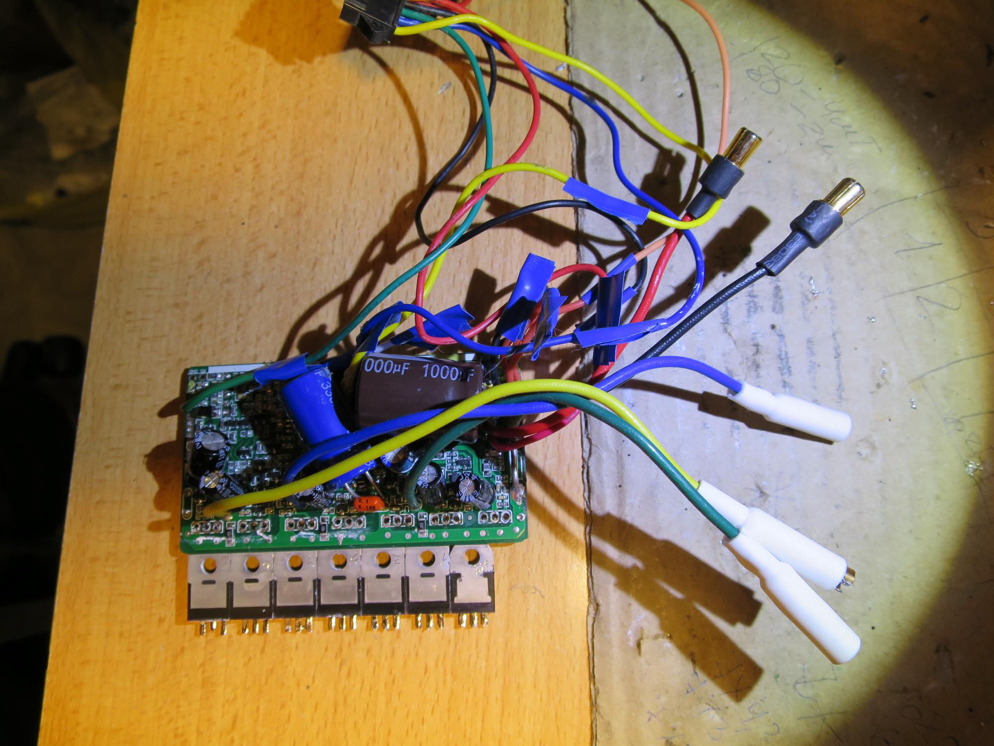

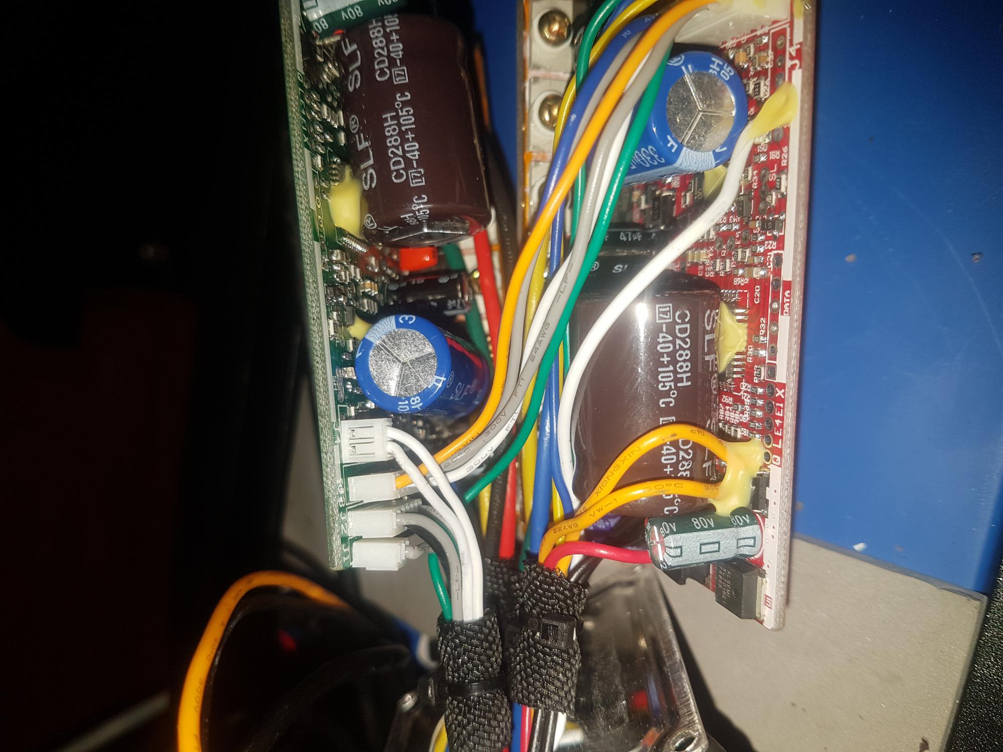

[b-b]контроллер - ремонт -  Кир [/b-b]
перед ремонтом тщательно осматривайте плату, вот такое я нашёл в очередной раз.
контроллер потрошил не я.  :-)  , а его хозяин
осмотр показал - сопля на микросхеме, прямого замыкания не было, но как раз возможно при изменении условий могла и замыкать. эта микросхема как раз и отвечает за управление переключениями колеса (без холловый режим это она)
есть видео с неисправностью.  Кир выложил.
https://yadi.sk/i/pd7uIklD3Ytro7
Убрал соплю, подключил, запустил, неисправность всё еще присутствует.
крутит с повышенным шумом и как бы притормаживает , иногда до полного блокирования и при этом сильно греются феты, то есть нарушаются фазы и движок сам себе мешает.
при нажатии на ml339d проблема усугубляется, а вот с обратной стороны через плату-проблема уходит полностью и колесо начинает работать в полную силу и без всяких проблем. причина обрыв дорожки или не пропай.

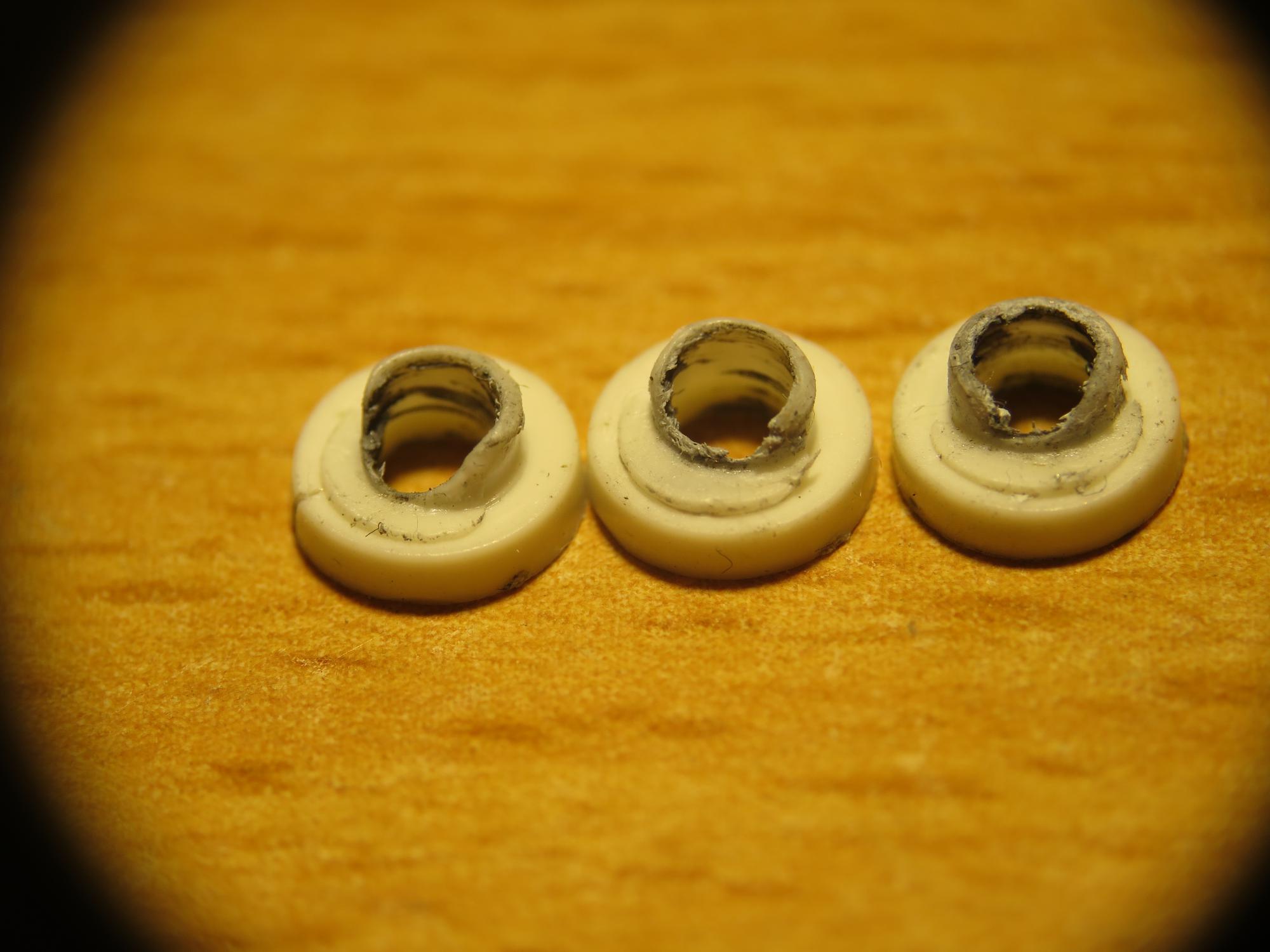

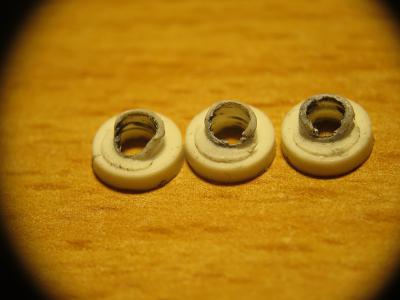

Транзисторы прикручены и припаяны немного коряво и проплавлены 3 прокладки из 6-ти. (были заменены)
(при замене транзисторов - их сначала надо прикрутить, а затем впаивать, в противном случае будет перекос который влечет проблемы  с установкой)
иногда выскакивали ошибки 2 и 7 (аварийный ток), но после пропайки шунта и 2 ватт сопротивления ошибки перестали появляться.
колесо крутит лучше, но проблема всё ещё присутствует.
найдены очередные неисправности
6 транзистор - одна нога короткая (был заменён и мастер поставил такой)
два транзистора были впаяны слишком глубоко, упирались в сопротивления и посадочные отверстия на радиатор не совпадали из за чего были поплавлены прокладки , о чем писал выше.

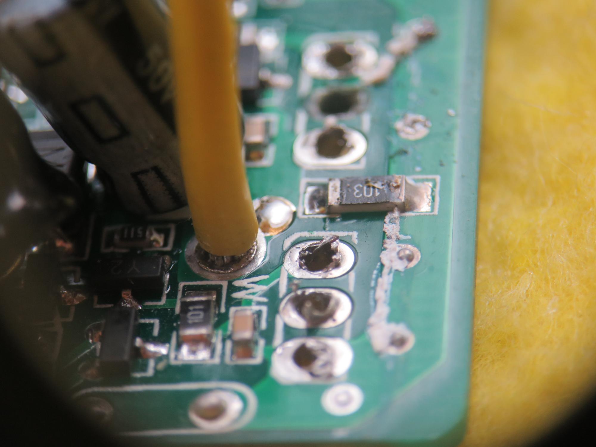

5 транзистор- упирался в сопротивление 103 и это сопротивление лопнуло (если приглядеться можно увидеть) площадка под ним повреждена-это результат перегрева при выпаивании.
под 339 тоже одна площадка повреждена.
Контроллер ОТРЕМОНТИРОВАН,
Найдена разорванная дорожка при переходе на другую сторону и обратно. поставил две перемычки и всё заработало
На фото показываю пинцетом, два острия пинцета направлены на проблемные места.
  Не приходил сигнал управления холла на 19 ногу проца.

Главное - правильный диагноз. Вот кто мог знать, что всё упрется в перемычку? Мастеру и терпению :wow:
Rjkz
Если я правильно понял - дело было в фазном проводе? Попробуй прозвонить провод -покажет повышенное сопротивление?
Неужто переломились жилы внутри провода?
volodiaa
#659
ЦитироватьЕсли я правильно понял - дело было в фазном проводе? Попробуй прозвонить провод -покажет повышенное сопротивление?
Да . из за плохого контакты фазы -часто выходят из строя контроллеры.
Сопротивление не догадался померить.  с виду вроде не заметно было, в линзу видно что окислено (там где клемма обжата на провод), пропаивал, но не пропаивалось, с кислотой паять нельзя. замена !!
