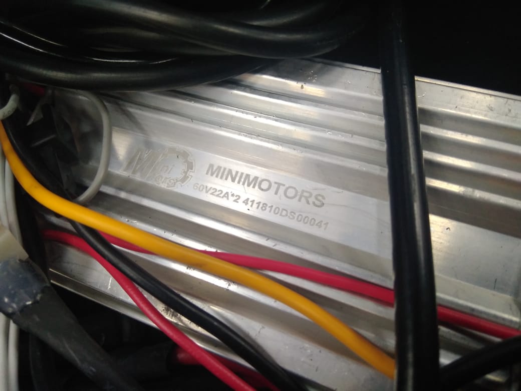

А контроллер по размерам такой же как на LTD, dualtron 3 и speedway 5. С контроллером от раптора?
a.l.e.x.100
#686
Не, контроллер раптора состоит из двух в одном корпусе. Размеры перечисленных вами контроллеров разные как и корпуса. Щас стали выпускать не 25 а 22амперные к раптору (корпус одинаков), на Спайдере вроде как стоит контроллер от Раптора 22, корпус один в один. С этим к спецам надо, я чайник)). На снимке Спайдеровский контроллер.

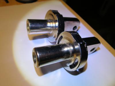

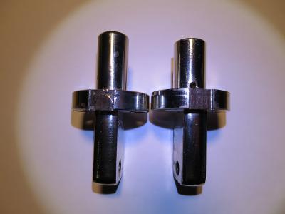

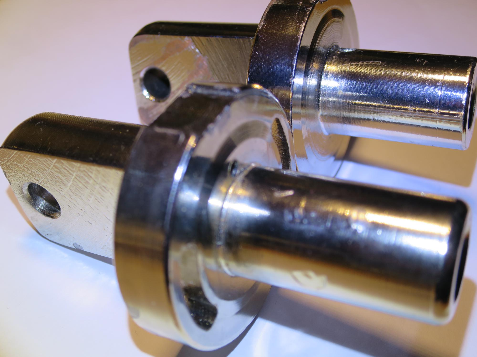

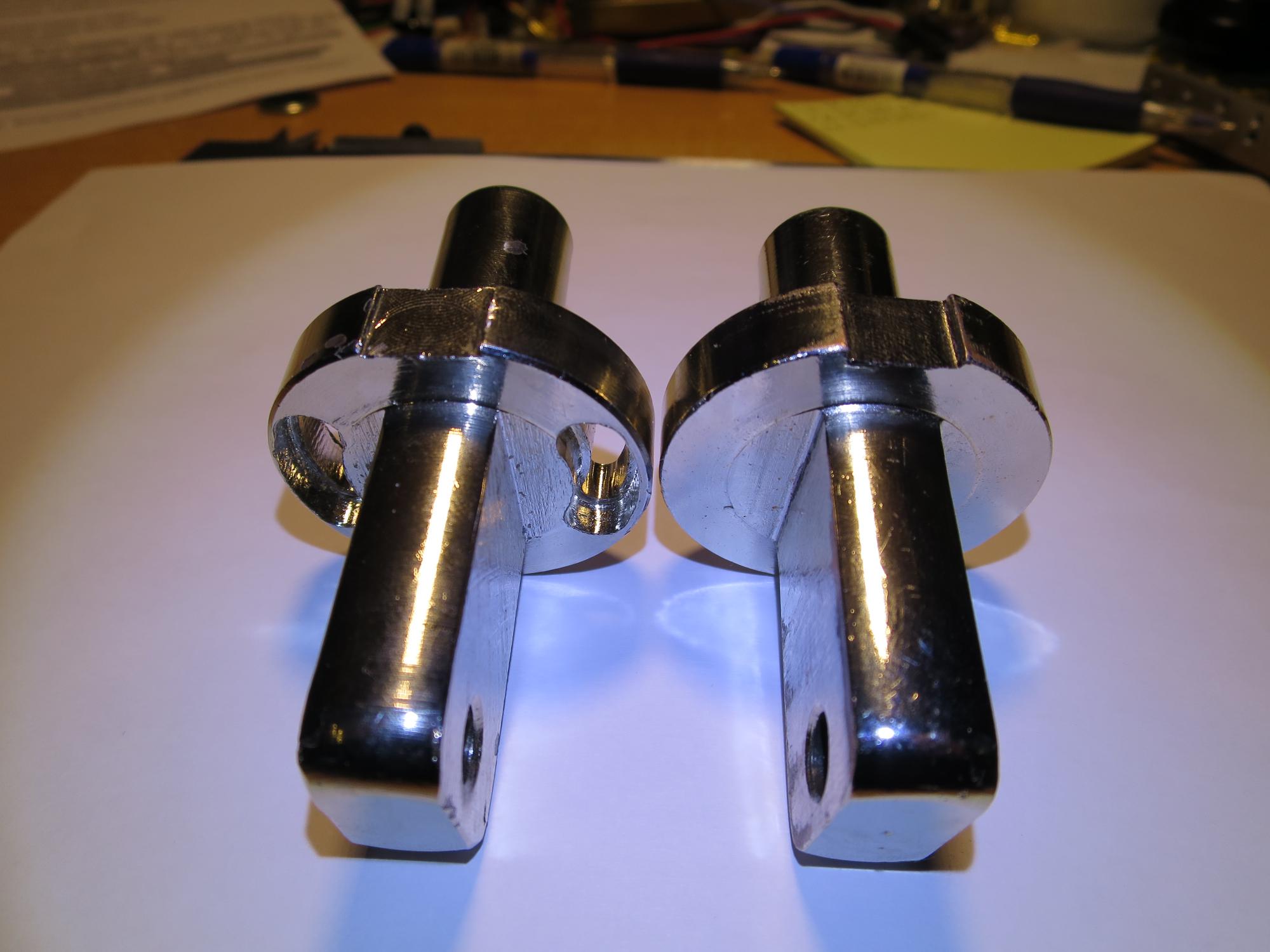

Rjkz - по просьбе, две разные. 1 и 2 поколение .

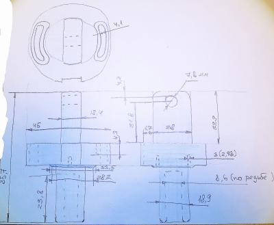

Может кто чертеж делал? Выложите сюда пожалуйста.
Цитироватьу Спайдера - третье поколение! Из другого даже материала!
Это тоже интересно.
Надо конусом делать , как фрезу на станок! тогда и ломаться не будет.

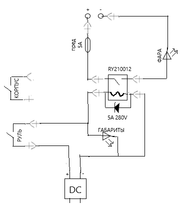

Закончил первый этап моей саги об установки фары на Dualtron Raptor.
Пока фара (аналог ЧПОКфары) и выключатель в пути из поднебесной, решил развести всю проводку.
Фару брал вот тут http://ali.onl/1eZm
Подключение - напрямую к батки.
Так как я еще тот паникер и педант, поэтому решил отказаться от возможности иметь прямые 60V от батки под рукой на руле, поэтому воспользовался классической автомобильной схемой - через реле
За основу был взят пост по установки фары на миник - https://electro.club/f/57340
В итоге получил для себя вот такую схему
* кресты в чашках на схеме - это папа разъем в маме =)
Использование такого подхода с коннекторами папа-мама, позволят в будущем, без особых проблем и пайки, путём переключение разъемов получить:
1. Вернуть в зад как все было
2. Включать фару отдельно от габаритов
3. Включать фару кнопкой на деке
и т.д.
Для низковольтной цепи использовал провод в 0.5мм, для высовковольтной 0.75 (так как фара кушает очень мало этого должно быть вполне достаточно).
Кнопку на руле подключил вместо штатной (она стоит до габаритов, что позволит одновременно включать и фару и габариты)
В качестве реле выбрал RY210012 (спасибо Чип и Дип), по спецификации оно хорошо кушает 250VDC, катушка управляется 12В до 8А.
Питание на катушку взял от пучка проводов, которые идут на габариты. Параллельно с контактами катушки впаял диод на 3А 280V, чтобы защитить наш хилый DC конвертер от возможных всплесков, хотя говорят в этом нет необходимости, когда питание катушки разрывается кнопкой, но я решил не рисковать.
После того, как в процессе сборки сломал ножки на двух релюхах, решил собрать ну очень простую плату
Прошу меня не пинать, так как паяльник держу третий раз в жизни, а платы вообще ни когда не паял. В связи с чем, в качестве основы был приобретена макетная печатная плата с кучей отверстий.
После сборки платы, пролачил ее лаком Uretan 71 и засунул в термоусадку, выходы залил термоклеем, надеюсь реле не будет перегреваться.
В финале правый бок получился у мене вот так
Высоковольтную часть подключал напрямую к батке, взяв одну из пар проводов, что идут на контроллер.
Очень многие подключают фару к зарядным проводам, но я почему то очконул, так как не знаю как защищены эти провода от возможных всплесков китайской фары. Да и на этих проводах всегда есть напряжение, а если питаться от толстых проводов для контроллеров, то кнопкой переключения на внешнюю батарею можно будет полностью обесточить цепь.
На процесс обратной сборки ушло много часов, пива и мата, так как очень все плотненько внутри, поэтому фоток не делал.
Конечные тесты показали, что схема работает, реле включается очень тихо и шустро. Но насколько это эффективно работает, покажет ежедневная эксплуатация после потепления.
Прошу не кидать в меня камни, так как я не эксперт в этом, а получившийся результат - плод многодневного серфинга всевозможных форумов и чатов.
Отдельное спасибо хочу сказать a.l.e.x.100 и Ивану (Бублик) за помощь!
a.l.e.x.100
Серьёзная работа, не каждый будет заморачиваться тонкостями, респект и уважуха!
