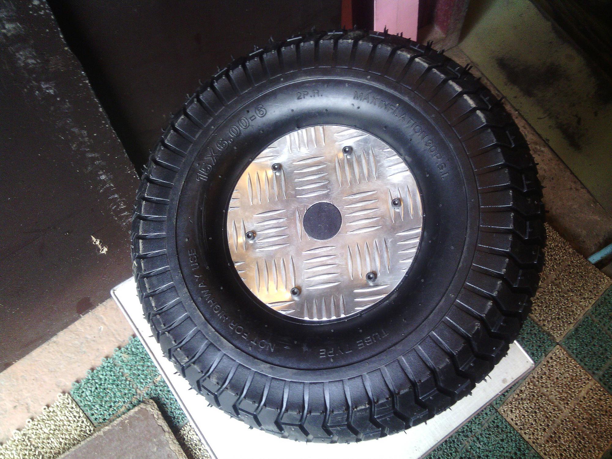

На следующей неделе обую гироскутерные колеса в широченную резину, фото за мной.

Обещаные фото гироскутерного моторколеса обутое в высокую и широкую резину, будут установлены на детский джип.

  Кстати, что за резина? Я пока нашел на рынке китайский нейлон, 13" на 6" профиль не помню, на свои мотор колеса 10" с посадочным 6". Фигня редкостная, зато цены демократичные.

[user]Волгарь[/user], эта машинка делается для проката, за день может смениться 20-30 водителей, никакого привыкания к управлению не получится, т.к. все остальные машинки работают именно от одной педали газа. Резина куплена на рынке, размер виден на фото.

[user]Волгарь[/user], Резина куплена на рынке, размер виден на фото.
Какой шикарный размер по внешнему диаметру если 15 это дюймы внешнего. Прямо как мне нужен. Но внутренний 6 врятли без переделки посадочного места ведь одевается?
