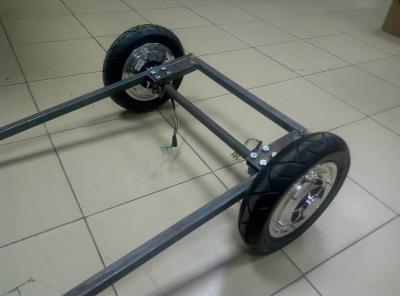

В данной теме я абсолютный профан, потому как ранее не интересовался данным вопросом. Собственно ситуация такая - мне перепали 2 колеса от гироскутера, соответственно было немедленно принято решение делать ребенку что-то наподобие автомобиля. Изначально была идея переделать советскую педальную машину под это дело, но, посмотрев их стоимость, идея отвалилась и было принято решение мастерить свою конструкцию. Естественно встал вопрос запуска данных колес. Как подобрать к ним контроллер? От какого напряжения лучше запускать? Обязательно ли нужен контроллер с датчиками холла и как они влияют на работу? Насколько необходим физический тормоз и насколько эффективен тормоз рекуперацией? Я был бы крайне признателен за помощь, ну и, полагаю, это не последние вопросы, которые будут мной заданы в процессе) Водителю 2.5 года и нужна скорость до 5 км/ч, но с возможностью увеличения в будущем.
big17
Вам нужно два BLDC-контроллера с датчиками холла - для каждого колеса. Одним контроллером здесь не обойтись.
По-мощности - от самих колес зависит, на 250-350 Вт вполне хватит контроллера, они и стоят совсем недорого.

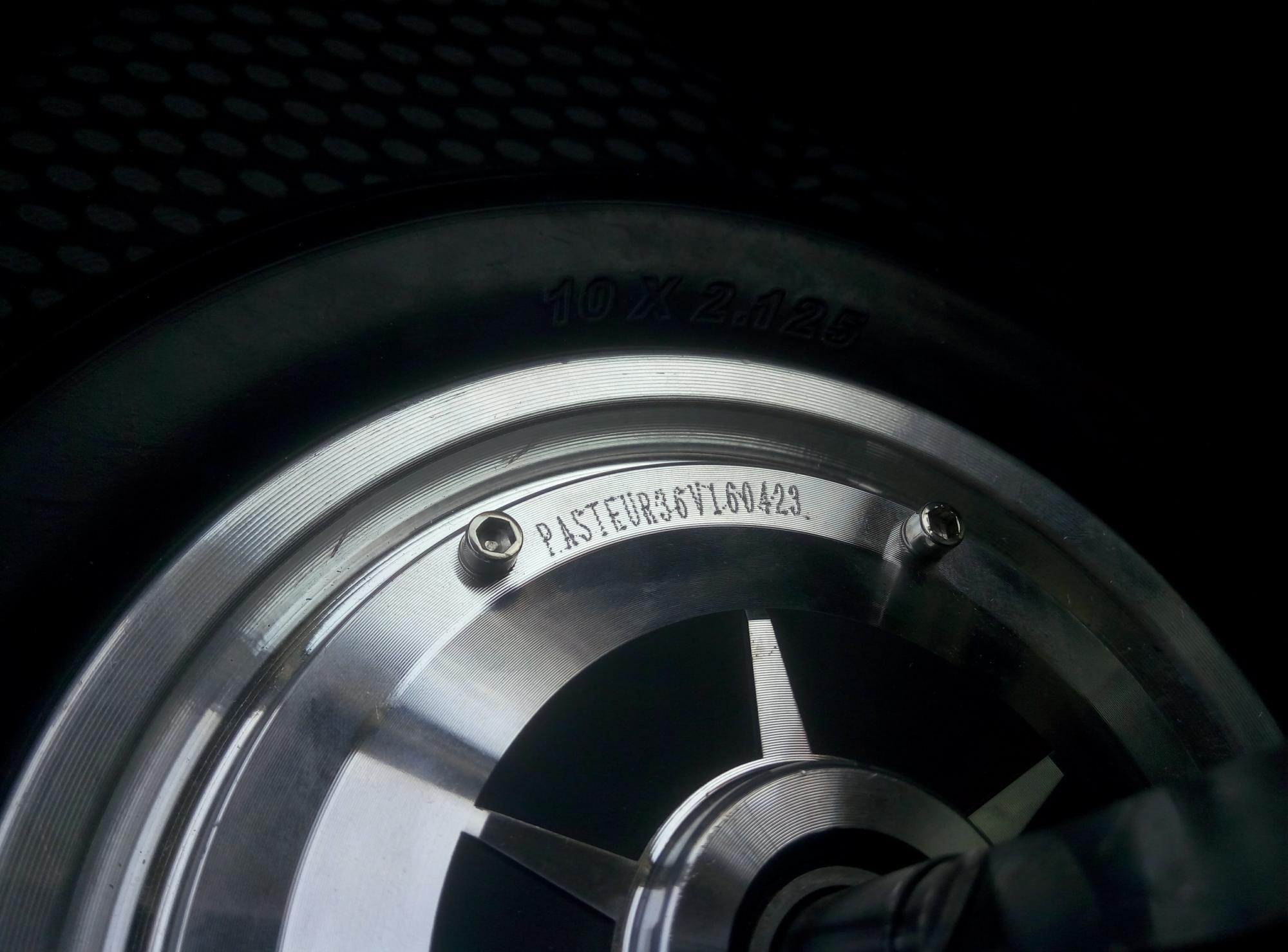

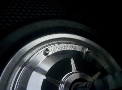

Скорость зависит от напряжения. Поэтому для начала вообще можно 12-24 В, а потом - увеличить напряжение (только контроллеры выбирайте с учетом напряжения). По маркировке ваших мотор-колес - для них номинал - 36В.
Механический тормоз непонятно куда ставить - сзади конструктивно сложно из-за конструкции мотор-колес.
Спереди - сложно из-за поворотного механизма.
Если делать электронный тормоз (в принципе он вполне неплохо работает, тем более для таких скоростей), то нужно убедится, что контроллеры поддерживают функцию эл.тормоза.
Dimy4
Чуть дополню выступление предыдущего оратора)
1) Два одинаковых контроллера лучше взять универсальные, умеющие работать как с датчиками Холла, так и без них, а-ля "народные".   В случае выхода из строя одного из 6-и ДХ это может очень пригодиться), иначе - детские слёзы и месяц ожидания новых контров.   А так, сдох холл на одном колесе - просто выдерни колодки ДХ у двух контров, они сами и переключатся на без-ДХ режим.
А рекуперативный тормоз работает как с ДХ, так и без них, чуть по-разному, но работает.
2) Чуть побольше бы в них мощи влить, не для скорости, а что б в каждую песчинку\веточку не утыкалась машинка, и что б если вдруг впоследствии захочется повысить мощность - не пришлось бы покупать новые контроллеры.
Придушить скорость или мощность конт-ра можно штатными средствами в 95% случаев, поднять - почти нет)
3) Реализуйте механический тормоз по схеме "палка упирается\шкрябает в землю\асфальт") при нажатии на педаль, тормоз ребёнку всяк нужен, пока придумаете нормальную схему - пусть учится тормозить ногой палкой об дорогу)

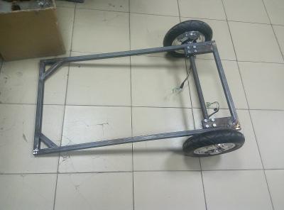

4) Хотя бы пару перемычек приварите на раму, что б в геометрии появились треугольники (побольше имеющихся), а то торсионная жёсткость рамы никакущая.  Какое-то время проездит и так, но впоследствии поломается в месте сварки скорее всего.

FoxMVS
Сверху еще будет фанера прикручена, так что жесткость, думаю, будет на высоте. В теории можно на передние колеса какой-нибудь тормоз придумать, но надеюсь, что рекупераперативного тормоза хватит на первое время. А что будет с колесами, если взять контроллер ватт на 500-600? Ну и для себя просто интересно — какую максимальную скорость можно с их помощью развить и каким контроллером?
Dimy4
Фанера спасёт, всё будет в ажуре.
С колёсами тоже всё будет хорошо.
Это же максимальная мощность, а не постоянная.
Проще говоря, если на авто в 300лс ехать в "треть педали", на 100лс, оставшиеся 200 будут запасными)
Даже на простых контроллерах, ампер на 15, есть колодка переключения мощности, то есть имеющиеся 15А можно ещё уменьшить до 7-10А, соответственно - снизится и мощность.
Скорость максимальная режется ещё проще - резистором в сигнальную цепь ручки газа.
А вообще на детских машинках лучше рекорды скорости не ставить..

FoxMVS
#5
Я правильно понял, что мощность колеса полностью зависит от мощности контроллера? То есть чем мощнее контроллер, тем больше скорость и крутящий момент колеса? Ну и увеличение скорости мне может понадобиться на другом проекте) Понятное дело не для детской машинки с высоким центром тяжести. Вроде бывают контроллеры с синусоидальным выходом. Чем они лучше и стоит ли их брать?
Dimy4
Почти правильно)
"Среднее" редукторное колесо, как правило, спокойно переносит полуторакратное превышение номинальной мощности, директ-драйвы, как в вашем случае - двухкратное.
Могут и больше, но - не все модели, КПД снижается - больше энки в тепло начинает уходить, да и физический износ (редукторников) увеличивается.
Если подать ещё больше - колесо поджарится, размагнитятся магниты, задымит лак на обмотках, появятся короткозамкнутые витки, кранты короче наступят.
Ну и на всякий случай, вдруг вы ещё не в курсе:  от напряжения зависит максимальная скорость, от тока - тяга, приемистость, ну а общая мощность - от перемножения этих величин)
При покупке или заказе контроллеров обращайте внимание именно на значения напряжения и тока, мощность на них пишут почти от балды, это может ввести в заблуждение.
Например, на контре написано "36v 15a 350watt", а это нихрена не 350 ватт, 36 х 15 = 540 Ватт, ну и так далее.
Но это - максимальная мощность, которая будет сниматься (одним колесом) с батареи, когда машинка будет ехать на полном газу в крутую горку), при обычных дворовых покатушках суммарная потребляемая мощность двух колёс вряд ли будет выходить за пределы 200-400 Ватт.
