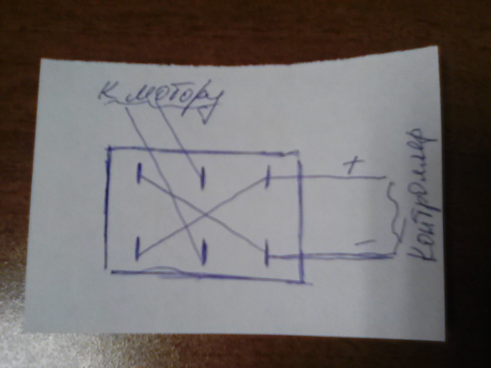

Цитата: ILYANOV от 07 Май 2018 в 15:27Если вперед работает и вас устраивает, а при движении назад зависает - и перестаёт реагировать,  можно не выкидывать а поставить уже после контроллера два реле переплюсовки и сделать заднюю скорость
автомобильными реле например или другими примерная схема
Слева это к вашему контроллеру

Подожди, так у тебя контроллер, на который ты ссылку дал БЕЗ реверса. Куда ты кнопку воткнул для реверса?выходят плюс и минус на движок, как ты кнопкой полярность поменяешь?Если в контролере этого не заложено то релешки ставят

[user]den007[/user], ну тут то все просто. Кнопку на выход ставишь и от нее ведешь на мотор. С релюшками я тоже не дружу. Хотя может и надо. У меня на карте ваще все просто. Акум кнопка шурика кнопка реверса трехпозиционка мотор. Там же только полярность поменять. Контроллеру это без разницы

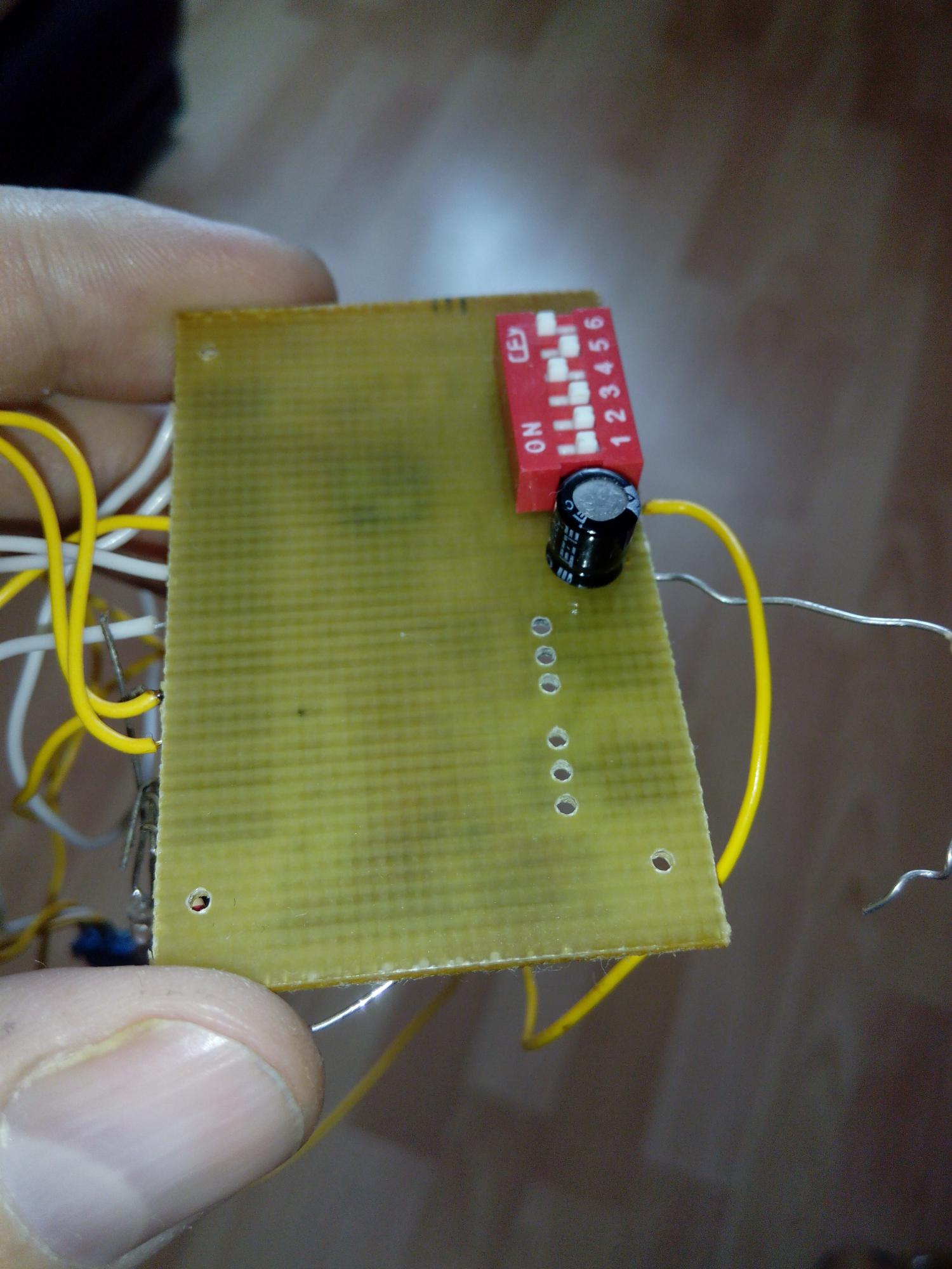

Почему не решил, я решил. я делаю контроллеры под холл и под резистор и под контактную педаль.
вот прототип, программа как и во всех моих контроллерах
плавный старт, плавный стоп, настройка на любую педаль, выход на реле переплюсовки
напряжение 12 вольт, мощность и всё остальное - это уже нужно обсуждать индивидуально
Переключатели для настройки
Не отмыта плата и не впаян мощный транзистор а так всё работает

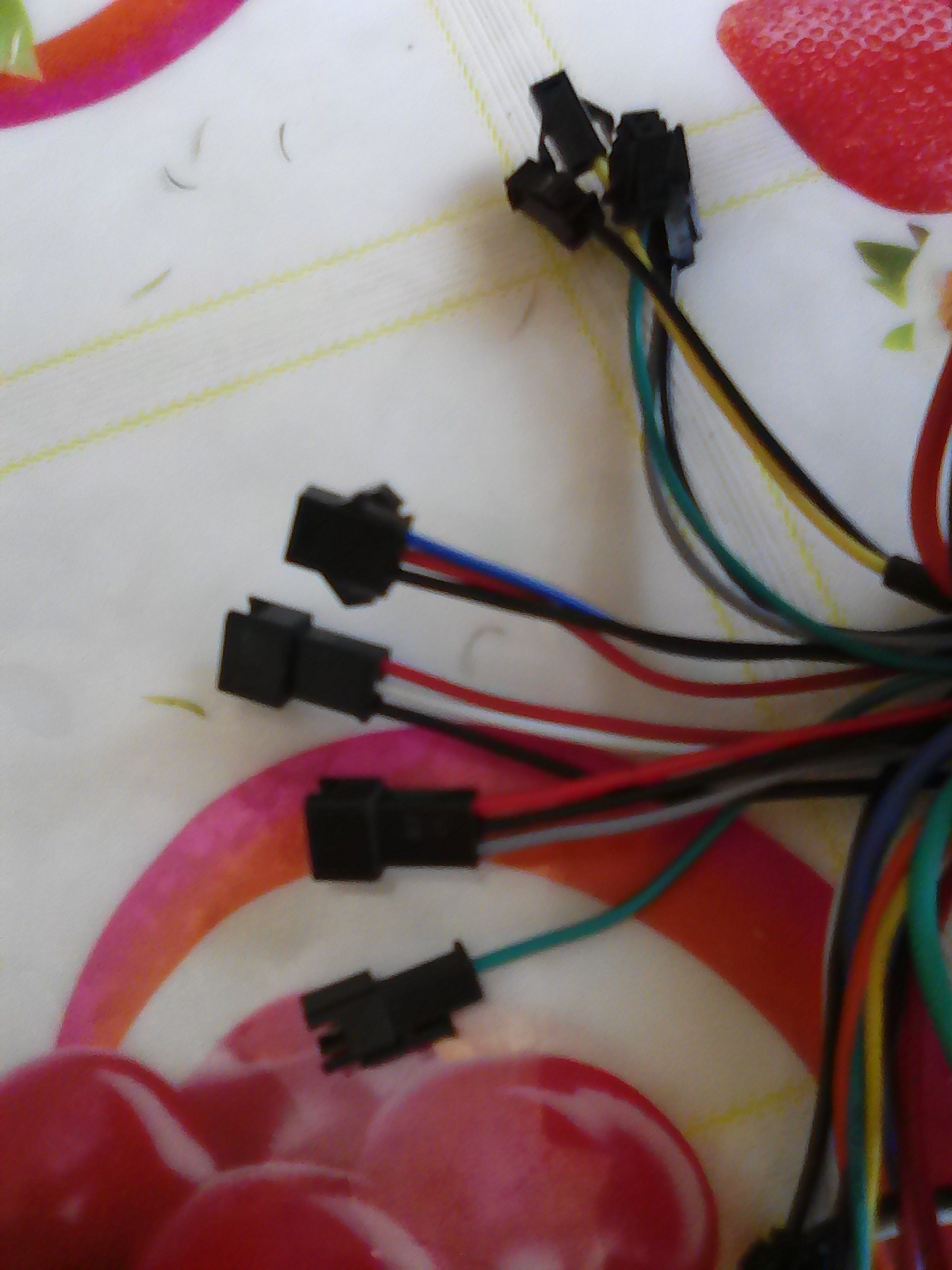

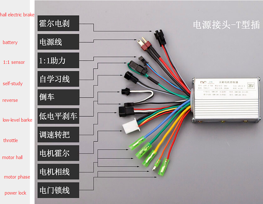

Подскажите куда ручку газа подключить?
Александр CRV
[user]Волгарь[/user], throttle
Волгарь
[user]Александр CRV[/user], по названию понятно. Вот только по проводам и раз'ему, больше подходит 1:1 sensor
Может я не прав, а может китайцы прикалываются :ку:
