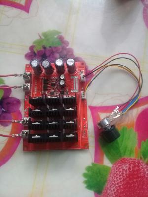

[user]den007[/user], а что там не так можно подсоединить. 2 провода питающие, 1 сигнальный и два на замок. На замок если не так, то просто дисплей не работает. Здесь на ручке реверса нет, он и не нужен. Схема проста . Кажись....
Добавлено 06 Май 2018 в 20:01
У меня 12 вольт. На сайте али написано что ручка для 48в. Но чет мне кажется там все просто и на сигнал идет 5в как и везде, и разницы нет на сколько ручка. Или я всетаки профан полный???
Вот ты упрямый. Говорю же не так просто, как на первый взгляд кажется. Там вся цепь через потенциометр завязана!!!!!!Почитай 2-ую страницу темы «посоветуйте» я там тоже как и ты подключал но не работало.

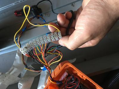

[user]den007[/user], Да серьезно так. Я больше защелкивающиеся клемники люблю, чем колодки. Хотя бардак тот же. Разобрать по фото что то трудно. У меня все проще, акб-контроллер-мотор. На контроллер вешается ручка. Столько проводов, конечно нет. Почитал ваше мытарство с ручкой, так и не понял что там особенного в подключении. Вот думаю как вам советовали на 24в перейти... Есть акб гироскутера, подключить понижайку до 24в и прикупить моторчик вольт на 18-24 от шурика. На 24в контроллеров действительно валом

Не поверишь, тоже мотор контроллер ручка и все. Ты просто понять не хочешь, что отрезав переменик (потенциометр) ты туда ручку не подключишь. Надо чтоб через него на ручку шло. А на 24в я сразу перешёл только это сути не меняет. Твой контроллер и с 24в работает так же как и ручка.

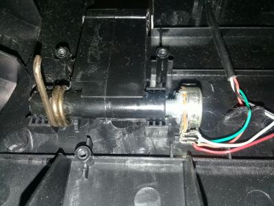

Чтоб такую педаль подключить нужно.
Во первых проверьте мультиметром, какое общее сопротивление резистора и в каких пределах меняется сопротивление.
ЭТО важно!!!! бывает что поворачивается на 30 градусов  имеет полный размах.
Есть возможность приспособить.
Значит, так если минимальный уровень не на нуле то поворачиваем ось резистора так чтобы в минимальном положении было ноль.
А максимальный уровень подстроить проще.
верхний контакт нужно подключить к повышенному напряжению. чтобы при повороте педали на выходе стал размах сигнала 0 - +5 вольт
Например ставите стабилизатор +12 вольт и от него через подстроечный резистор вдвое большего номинала чем ваш в педали.
И всё подстроите

Я написал как можно попытаться подключить педаль которая на фото к вашему контроллеру.
А с ручкой которая с датчиком холла, её просто проверяйте мультиметром. Работает ли он вообще.
Голый датчик холла там или всё таки там стоит преобразователь уровня( я ни когда не разбирался с такими ручками, но по уму там или в ручке должен контроллер стоять или подключаться ручка должна к контроллеру который умеет настраиваться на мин и макс уровень)

[user]ILYANOV[/user], с педалью у меня без проблем работал вот этот контроллер
Просто подключил и все. Я заказывал два таких контроллера, один просто с потенциометром, втрой с потенциометром и реверсом, но второй работать отказался, при подключении и нажатии кнопки реверс сразу работает мотор не реагируя на потенциометр. Сейчас замерил ручку, и еще у меня есть курок. Ручка 0.8-4.27в. курок 0.84-4.24в. значит холлы впорядке. По педалям возиться с стабилизаторами и тп, для меня темный лес, заблужусь. Подскажите, правильно ли я понимаю, что есть контроллеры именно под датчик холла? И я так понял мой контроллер наверное накрылся

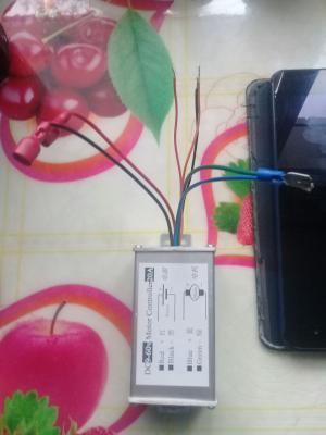

[user]ILYANOV[/user],  а вот с этим контроллером
Педаль работает странно, отпущена-мотор вращается медленно, но на педаль реагирует нажал-быстро работает, отпустил опять медленно но не прекращает. В общем мистика. Как для меня, так точно.

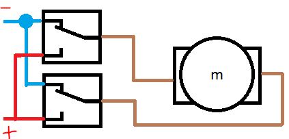

Если вперед работает и вас устраивает, а при движении назад зависает - и перестаёт реагировать,  можно не выкидывать а поставить уже после контроллера два реле переплюсовки и сделать заднюю скорость
автомобильными реле например или другими примерная схема
Слева это к вашему контроллеру
Типичный случай, не настроен минимум педали.
Я не знаю какой выбор у китайцев, я говорю как разработчик этих контроллеров, ни разу у китайцев не покупал контроллеров.
