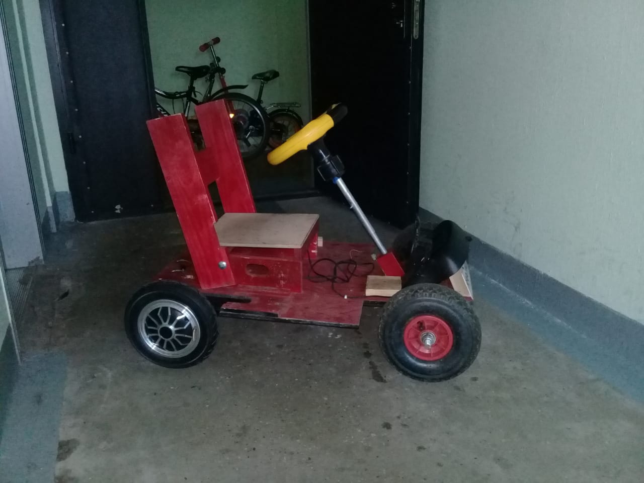

Электрокарт деревяшка. Электробайк деревяшка

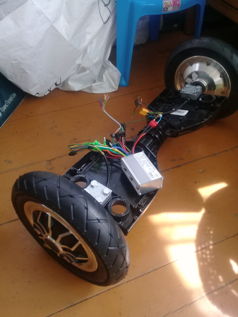

Пришли коннекторы длякитайских электронных штуковин. Специально для соединения датчиков холла заказывал на колеса от гирика. Ну и еще если где не подойдет. Так что теперь можно с датчиками попробовать запустить. Еще получил инструмент контакты обжимать. Классная вещь. Эх. Жаль только проект гироскутерной машинки откладывается . Работа меня и в деревне отыскала.

Подскажите пожалуста. Какие могут быть последствия если перепутать провода датчиков холла в мотор колесе? А то я сегодня коннекторы перепиновал, на контроллере провода по цвету стояли не как в моторколесе. Поставил цвет в цвет. Пока не проверял, лишней ручки нет.
Alex_mac
Цитата: Волгарь от 30 Июнь 2018 в 00:21Подскажите пожалуста. Какие могут быть последствия если перепутать провода датчиков холла в мотор колесе? А то я сегодня коннекторы перепиновал, на контроллере провода по цвету стояли не как в моторколесе. Поставил цвет в цвет. Пока не проверял, лишней ручки нет.
работать не сможет. или сможет без холлов
Волгарь
[user]Alex_mac[/user], понятно. Без холов работает. Но ядреного взрыва с выходом из строя мотор колес не будет? Надеюсь шо китайцы хоть с цветом проводов не перепутали.
Alex_mac
Цитата: Волгарь от 30 Июнь 2018 в 23:52Alex_mac, понятно. Без холов работает. Но ядреного взрыва с выходом из строя мотор колес не будет? Надеюсь шо китайцы хоть с цветом проводов не перепутали.
нет.  ехать толком не сможет. или сам отключит

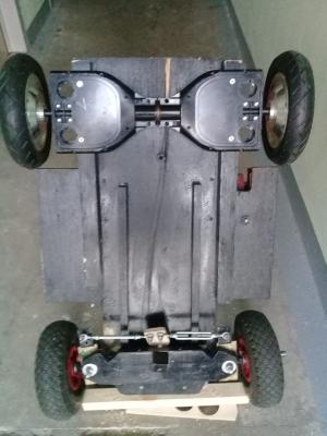

Хотел разобрать свою деревяшку и сделать новый карт, но времени катастрофически не хватает. Поэтому решил пока на деревяшке обкатать гириковские колеса. Снял заднюю ось и внедрил гириковскую платформу.
В следующие выходные займусь подключением контроллеров. Как раз, может и педалька придет из поднебесной. А пока думаю как устроить тормоза. Есть дисковые надо как то их к колесам прилепить.

Alex_mac
диск то можно и побольше- крепить удобней будет.
там надо две шайбы делать изнутри и снаружи боковой крышки наклеивать ( и получается ровный пятачок) и потом на него диск встает хорошо.
Волгарь
Цитата: Alex_mac от 23 Июль 2018 в 14:34там надо две шайбы делать изнутри и снаружи боковой крышки наклеивать ( и получается ровный пятачок) и потом на него диск встает хорошо.
А изнутри зачем? Если велодиск взять то можно прям в выступ моторколеса засверлиться. Но вообще я хотел на перед тормоза поставить. Но получается геморно на имеющиеся диски. Щас смотрю от скутеров колеса 10". Там есть с барабанными тормозами, по установке все просто получается. Колеса получатся 12" и на мотор колеса есть резина от тачек на 13" с посадочным6" по 450р
Alex_mac
Цитата: Волгарь от 23 Июль 2018 в 17:12А изнутри зачем? Если велодиск взять то можно прям в выступ моторколеса засверлиться. Но вообще я хотел на перед тормоза поставить. Но получается геморно на имеющиеся диски. Щас смотрю от скутеров колеса 10". Там есть с барабанными тормозами, по установке все просто получается. Колеса получатся 12" и на мотор колеса есть резина от тачек на 13" с посадочным6" по 450р
ну во первых там выступ есть- по которому центруется торм диск.  во вторых там резьбу резать негде- толщина не позволяет да и выступы сплошные. две шайбы с двух сторон на эпоксидку и все готово. потом сверлим отверстия под закладки с резьбой.  и все - крепите.
Волгарь
Цитата: Alex_mac от 23 Июль 2018 в 20:27ну во первых там выступ ест
Выступ на моторколесе 45мм, крепежные отверстия на велодиске и на приобретенных мною дисках для скутера расположены по диаметру44мм. Неуклюже выходит. Есть диски для скутеров с расположением отверстий 3/34 с центральным отверстием 26мм, вот он в самый раз. Можно заложить винтики изнутри колеса а снаружи гаечками. Но всеравно надо центровать. Буду у добрых рукодельных китайцев заказывать. Пока таки думаю как на перед поставить диски. Если куплю колеса под дисковый тормоз задача упростится до минимума, кронштейн суппорта у меня присандалить не проблема. Или скутерные колеса с барабанным тормозом, ваще красота, только тросики кинуть и все. Но все удорожает ессно

Цитата: Волгарь от 24 Июль 2018 в 09:14Выступ на моторколесе 45мм, крепежные отверстия на велодиске и на приобретенных мною дисках для скутера расположены по диаметру44мм. Неуклюже выходит. Есть диски для скутеров с расположением отверстий 3/34 с центральным отверстием 26мм, вот он в самый раз.
мне как то показалось- проще проточить центровочное отверстие на этом выступе, дальше прокладка под торм диск. и плюс- делаешь пару прокладок для возможности регулировки. и диск нормально ставится.
