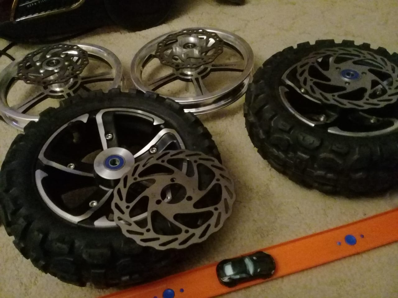

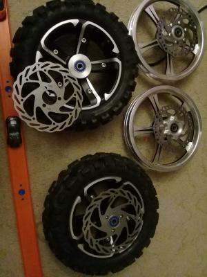

Вскрыл сегодня заначку. B-) мама не довольна. Зато какие няшки.

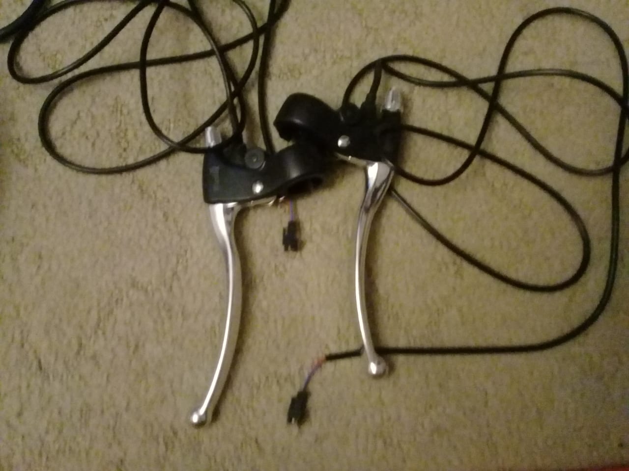

Из тормозных ручек буду делать педаль тормоза.
Вообще ехал два мотор колеса купить. Но до той точки километра два недоехал. Деньги кончились в первом магазине. :dance: будем копить. Какая то мистика творится в торговле. Резина зубастая которая на дисках сама по себе стоит от 1500р. А тут колесо с резиной купил за 1040 и 1400 переднее и заднее. Хотел два передних купить, но взял последний комплект. Еще увидел мотор my1016 помоему без редуктора который, стоял на минибайке детском. Внушил доверие, взрослого тянет. Буду мечтать.

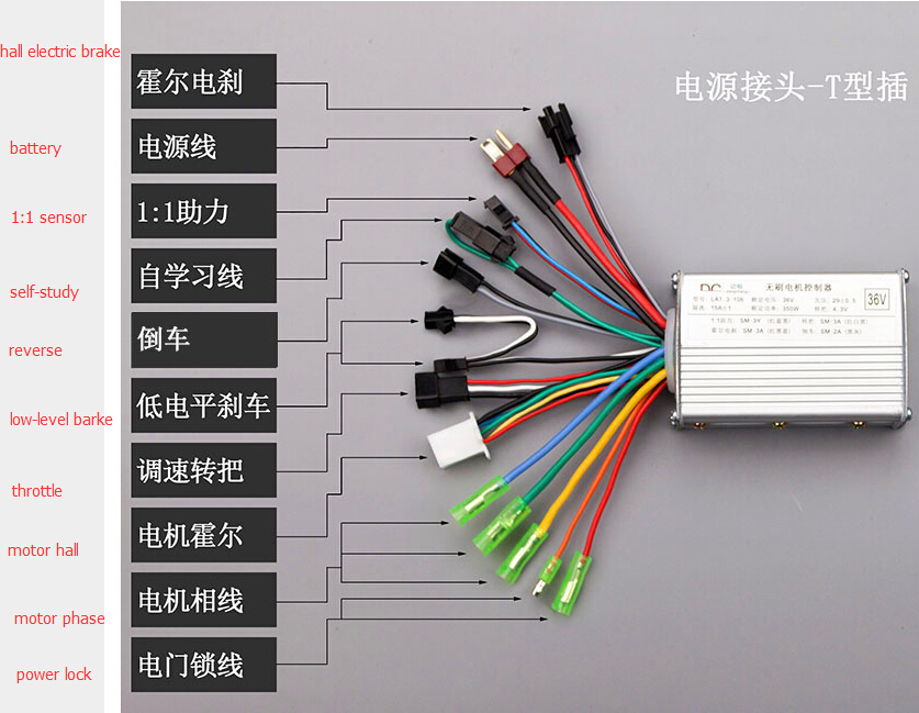

Подскажите пожалуста. Верхний контакт холл электрик брейк это рекуперативный тормоз? Могу подключить курок и он будет тормозить? В описании тормоз есть
Вопрос снимается Ранее ответил Pau62 : подозреваю, что в разъем hall electric breake надо подключать курок, и будет аналоговый тормоз.
А с нуля педаль сделать не проще ?
Alex_mac
Цитата: Stalker от 31 Июль 2018 в 11:28Из тормозных ручек буду делать педаль тормоза.
тем более если ручки тросовые!
с гидравлическими я бы еще понял смысл мороки.
Волгарь
Цитата: Stalker от 31 Июль 2018 в 11:28А с нуля педаль сделать не проще ?
Проще. Наверное. Но времени катастрофически нет. Просто ручки увидел с микриками уже да по 200р. Вот и взял. Сейчас пока пробую рекуперацию к педалькам подключить. Дисковые сделаю как время будет.
Добавлено 04 Авг. 2018 в 18:19
Цитата: Alex_mac от 31 Июль 2018 в 17:20с гидравлическими я бы еще понял смысл мороки.
С гидравликой ваще все просто. Но стоят....

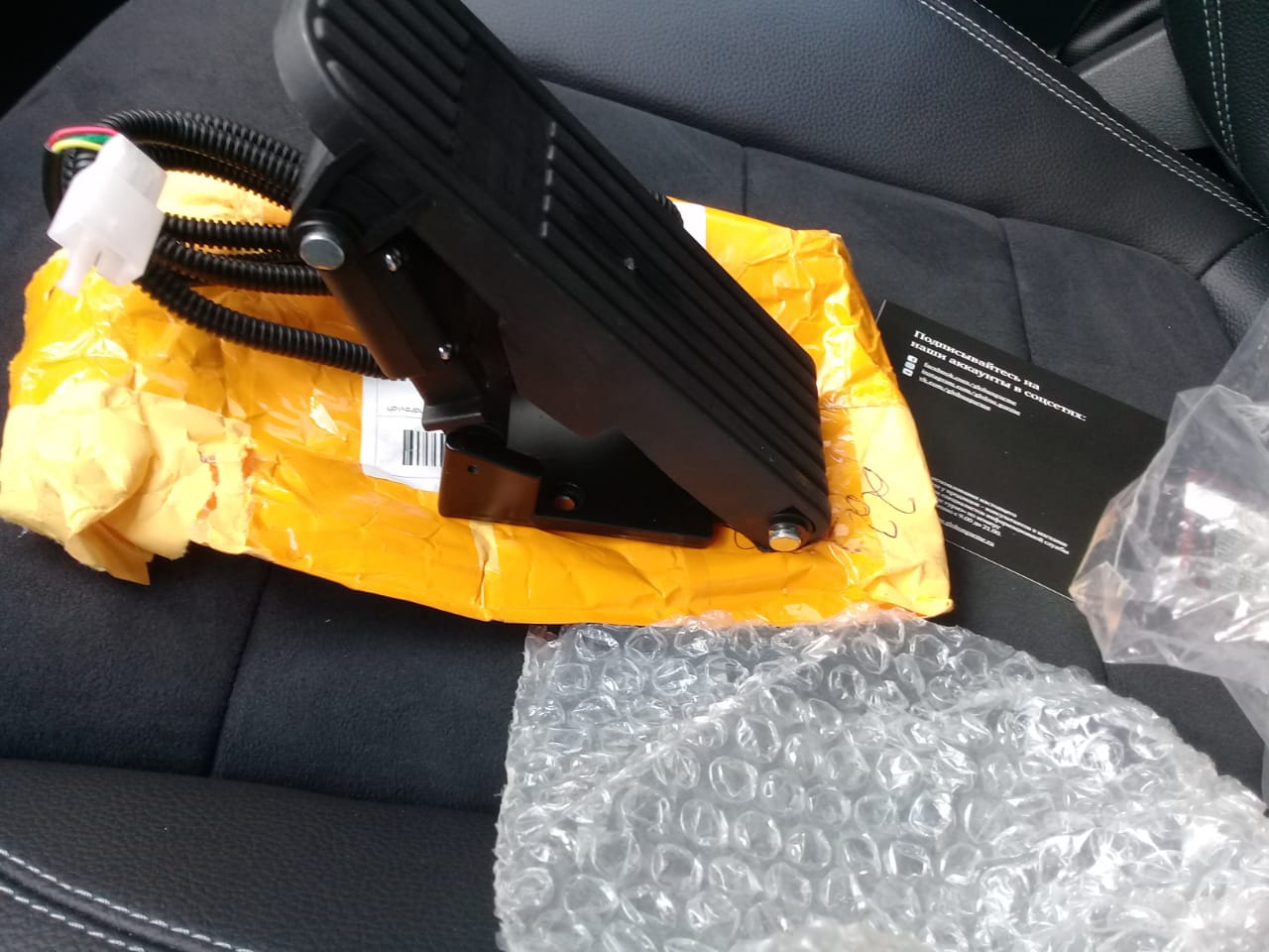

Гы. Пришла. Работает классно.
Alex_mac
Цитата: Волгарь от 04 Авг. 2018 в 18:27Гы. Пришла. Работает классно.
так это ж пидаль с концевиком.  вообще концевиков в магаза типа чипа и кварца такое количество, что диву даешься. а если на ДХ делать то возможностей еще больше. вот привод на двигатель посложнее. тросовый то еще нажимается плоховато ( особенно при изгибах тросика).
Волгарь

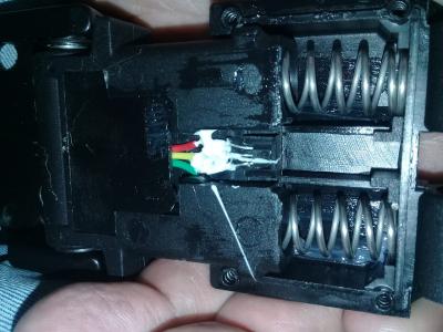

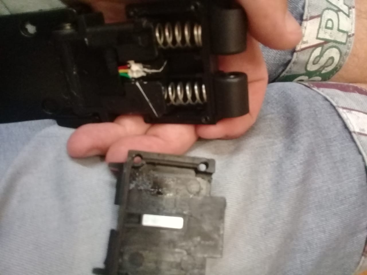

Цитата: Alex_mac от 04 Авг. 2018 в 19:52так это ж пидаль с концевиком.
А вот и нет. Внутри датчик холла стоит. Разбирал,
Педалька классная, проста в установке. Прикрутил, подключил и поехал.
Волгарь
Мотор колеса работают от компьютерных педалей. Ура. Их как раз две на панели. От одной газулька, правда что то она заглючила и выдает только 2.37в. но это даже хорошо. Не надо придумывать как скорость ограничить. Вторая на тормоз, подсоединил только сигнальный провод, там резисторы запараллелены, вроде работает рекуперация. Правда испытания стендовые, ну чуть по лифтовой прокатились вместе с сыном, тормозит. Завтра на улице проверим эффективность торможения, если так же как на электросамокате, то будет супер. Но диски в новой машинке всеравно буду ставить. Надо еще концевик на педаль тормоза кинуть и завести в контроллер. Короче осваиваем мотор колеса.

Спуск на рекуперации. Вообще, рекуперация порадовала. Тормозит как мой куго с2. На малых ползущих скоростях не очень, а вот с нормальных скоростей очень эффективно. Но механика все же быть должна.

На последнем видео торможение было со слабой педали в пол мощности. И то не плохо. Может Вам такой контроллер как у меня надо? Я себе еще два заказал. Хочу себе самокат сделать, на куго жена катается за сыном, и байк сыну, все на моторколесах от гирика
