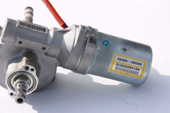

Доброго, планирую зборку электромашины,  электронику купил, теперь стал вопрос из чего сделать заднюю ось?   Что лучше червячный редуктор или  цепная передача(звезда-звезда)?
Alex_mac
Цитата: Сергей69 от 06 Авг. 2018 в 19:17Доброго, планирую зборку электромашины,  электронику купил, теперь стал вопрос из чего сделать заднюю ось?   Что лучше червячный редуктор или  цепная передача(звезда-звезда)?
ну хотя бы цепь - тогда хоть накат будет.
Сергей69
Согласен, как то и не подумал,  а какое соотношение зубов?  зубов на маленькой, зубов на большой?
TOM
[user]Сергей69[/user], Тут вряд ли кто-то умеет гадать на кофейной гуще. Для ответа на твой вопрос нужно знать как минимум вес машинки, ездока, мощность двигателя, желаемую скорость...
Сергей69
Вес не известен пока так как тока собираюсь варить раму из квадратных труб, но как минимум 4 колеса =4 кг + акум 3-4 кг + двигатель 2кг + рама думаю 10кг от силы итого машика примерно завесит 25-30 кг,  ездок весит килограмм 30 (4года ребенку),  мощность двигателя как заявляет продавец 1500 оборотов и 300-350ват, но как мне кажется продовец взял эти значения с потолка, так как искал в нете этот двиг и инфы не нашел (двиг от Электроусилитель руля Hyundai Accent) , скорость думаю километров 10 хватило бы
Добавлено 06 Авг. 2018 в 20:36
ILYANOV
Цитата: Сергей69 от 06 Авг. 2018 в 20:33орость думаю километров 10 хвати
Сомневаюсь что у вас что-то получится.
я рассматривал эти моторы.
Дело в том что они не предназначены для непрерывной работы на полной мощности.
Они для короткой работы. Вспомните как часто мы крутим рулем?
и непродолжительное время он вероятно может и 300 ватт выдать.
Это моё мнение которое я сделал из изучения, сам не держал в руках.
И второе - я вижу что там червячный редуктор. А это значит наката не будет.
И авто будет колом вставать после сброса газа.
Раздолбится быстро - после сброса газа авто будет по инерции двигаться в том же направлении и упираться в редуктор. по тому что его не провернешь.
И авто с места не сдвинешь если нужно подтолкнуть.
Подыскивайте запасной вариант
Сергей69
#205
ILYANOV, Это на фото мотор с редуктором а у меня только мотор, и я его уже купил так что попробую если не потянет придется менять (
А есть ссылка на документацию по этому мотору?
Alex_mac
Цитата: Сергей69 от 06 Авг. 2018 в 20:33в нете этот двиг и инфы не нашел (двиг от Электроусилитель руля Hyundai Accent) , скорость думаю километров 10 хватило бы
там же они трехфазовые вроде с резольвером?! по крайней мере в ситроене помощнее и с интересным контроллером. недавно такое достали дико поразились.
тянуть то он сможет. 300 ватт ребенку хватит с запасом, даже очень большому ребенку.  соотношение надо смотреть из макс скорости. можно глянуть для примера Razor300 например.  где то от него даже колесо валялось с цепью.
ILYANOV
Понятно.
По этому мотору нет конечно документов. Я говорю в целом о моторах от усилителей руля.
Обычно конечно они трехфазные, но я не знаю может и коллекторные где то стоят.
Добавлено 06 Авг. 2018 в 22:37
судя по фотке всё же коллекторный
Сергей69
Не силен пока в моторах, может он и трехфазовый и с резольвером,  с него выходят два провода(квадрата 4) красный и черный, подаю 12 вольт с акума, крутится так что руками не остановить, и при запуске надо придерживать чтоб не улетел

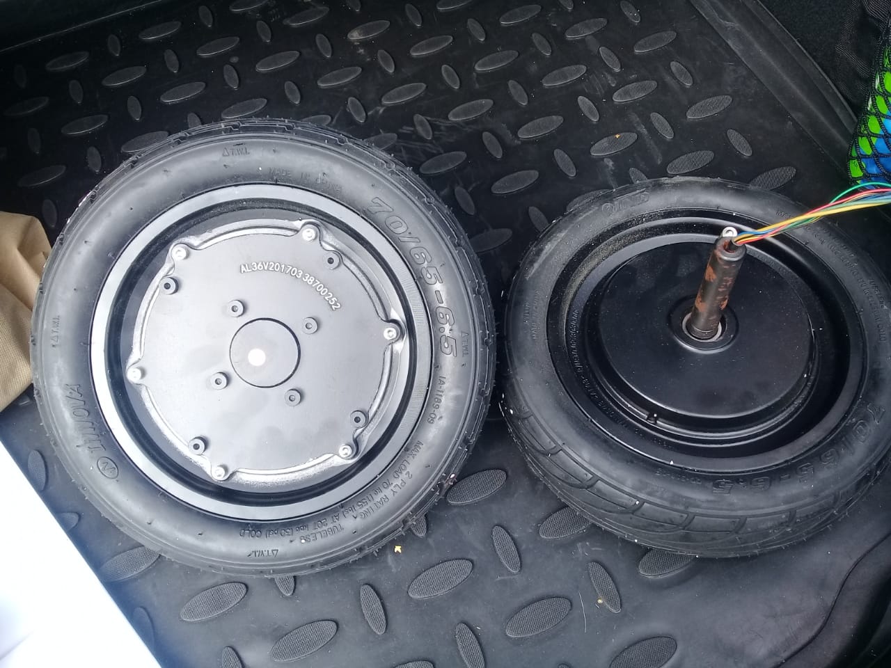

10,5" широкие колесики, считаю за недорого, относительно ожидаемого результата. Остается дело за малым, собрать новый кузов. Над чем сейчас и морщу извилину, пока не очень успешно. Хочется сделать не тяжелый кузов похожий на машину а не карт. Или может квадрик. Надо как нить по умному перфорировать не толстую фанерку, и правильно сделвть остов чтоб уменьшить вес и не потерять в прочности. Для придания эстетики можно обклеить эструдированым пенопластом с последующим приданием формы.
