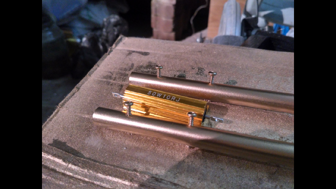

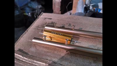

Цитата: Волгарь от 03 Нояб. 2018 в 00:47затягивается если в голове начинаю формулы расчетов из сопромата вспоминать
у меня ещё хуже сопромата заморочки, вот пытаюсь подогнать цвет стоек спинки сидушки к цвету тормозных резисторов /:-)
TOM
Так покрась и резисторы. Будет 100 процентное совпадение :-D
Ruedel
 :-D
и правда...затупил, в пятницу простительно :-D

Цитата: Ruedel от 03 Нояб. 2018 в 01:27вот пытаюсь подогнать цвет стоек спинки сидушки к цвету тормозных резисторов
А зачем подгонять все под одно? Наоборот в жизни пытаются детали выделить как то, например суппорта цветом выделяют, типа тюнинговая вещь
Добавлено 03 Нояб. 2018 в 10:46
[user]Ruedel[/user], молотковая краска хамерайт , может есть такой оттенок, там много цветов
Волгарь
Цитата: Ruedel от 03 Нояб. 2018 в 01:27тормозных резисторов
А что это такое? Может мне тоже надо такие?
Ruedel
Цитата: Волгарь от 03 Нояб. 2018 в 10:50А что это такое? Может мне тоже надо такие?
не надо, у тебя механические тормоза же есть)
Волгарь
#428
Цитата: Ruedel от 03 Нояб. 2018 в 13:23не надо, у тебя механические тормоза же есть)
А на карте??? Если эти резисторы усиливают степень торможения на малых скоростях, то надо. Все никак механикой не займусь. Карт хотел разбирать, но пока идей нет, пусть катается. Сын квадрик хочет но времени пока нет
Или это только для коллекторников?
Ruedel
Цитата: Волгарь от 03 Нояб. 2018 в 14:09Если эти резисторы усиливают степень торможения на малых скоростях, то надо
пока не могу сказать, насколько эффективно они будут тормозить, по сути, я их ставлю ввиду отсутствия рекуперации в контроллере, но у нас и конструкции принципиально разные, твой карт быстрее, мощнее и тяжелее моей безлошадной повозки
Цитата: Волгарь от 03 Нояб. 2018 в 14:09Или это только для коллекторников?
резисторы - это просто нагрузка, при рекуперации её роль играет батарея
