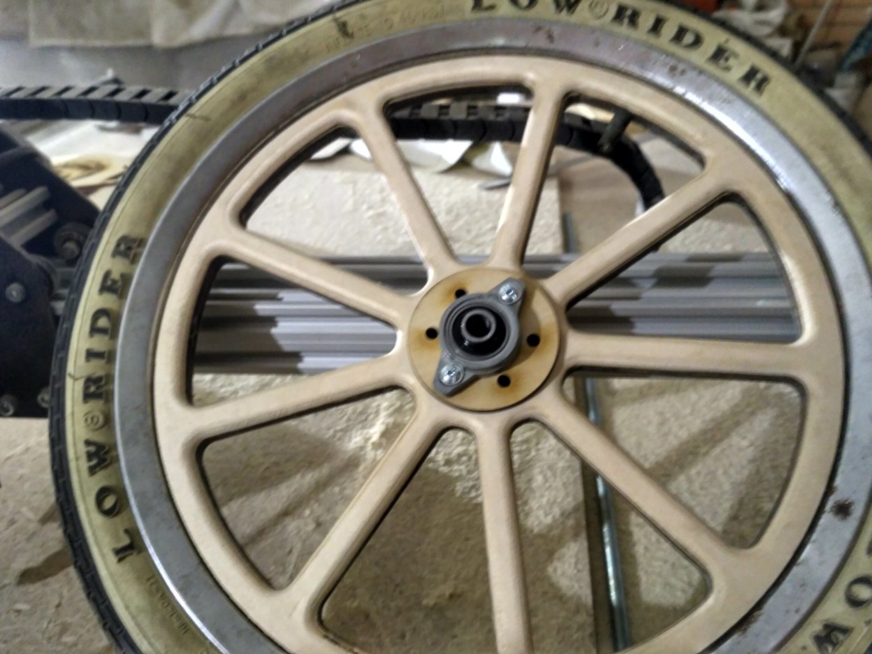

Цитата: alexgold от 02 Окт. 2018 в 14:29Скажите ещё раз по колесу: какие цифры написаны на резине? Мотор-колесо от 10,5 гироскутера?
На карте стоят мк 10.5" там резина родная. Но есть для них еще такая резина.
90/65-6.5 покупал вместе с диском, вышло в 2раза дешевле чем продается везде одна такая покрышка. Покупал в магазине рекламируемом здесь ельтреко.
На байке стоит мк 10". На него подходят покрышки 13" от тачек. На неделе купил колесо целиком за 217р в зеленом строительном магазине. Видимо такие цены под закрытие сезона.
На байке такое же, но с другим протектором.
Обозначения размерности резины вроде видны. Хотя на байке почему то с двух сторон разные обозначения.

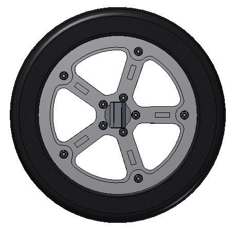

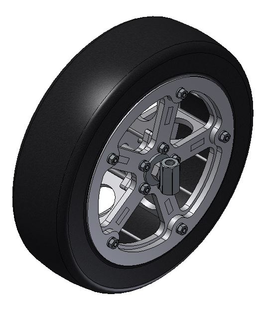

Хочу прикупить 3д принтер, но так как в программках полный профан пока отложил покупку. Надо почитать, может курсы какие пройти. А посему просьба к уважаемым форумчанам, особенно у кого есть 10" колеса с посадочным 6" , может кто может срисовать размеры и сделать чертеж для принтера диск проставку под велорезину 14". Думаю из пластика с велорезиной будет легче чем просто покрышка от тачки. А если кто может напечатать, небезвозмездно, то будет просто отлично.

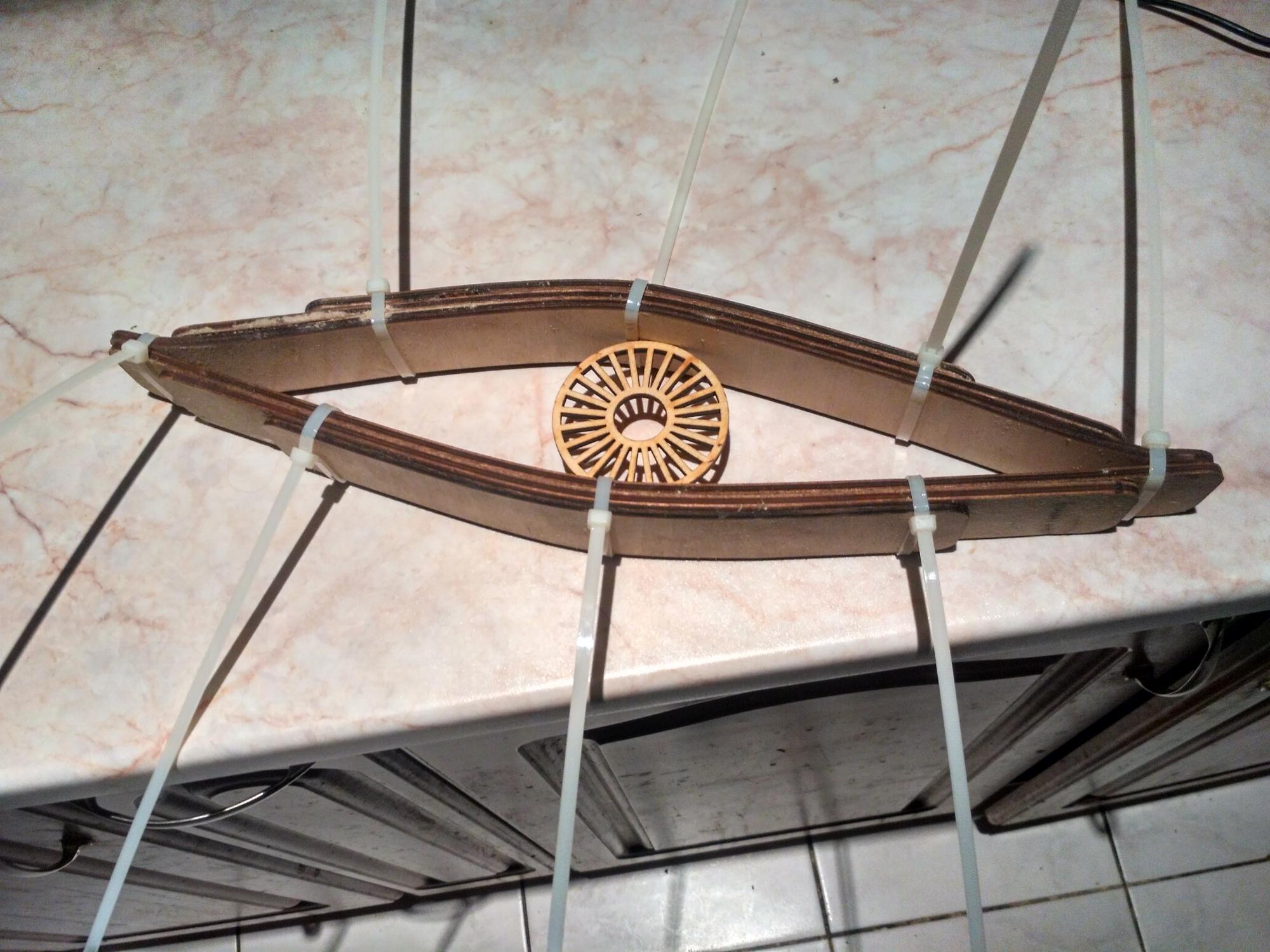

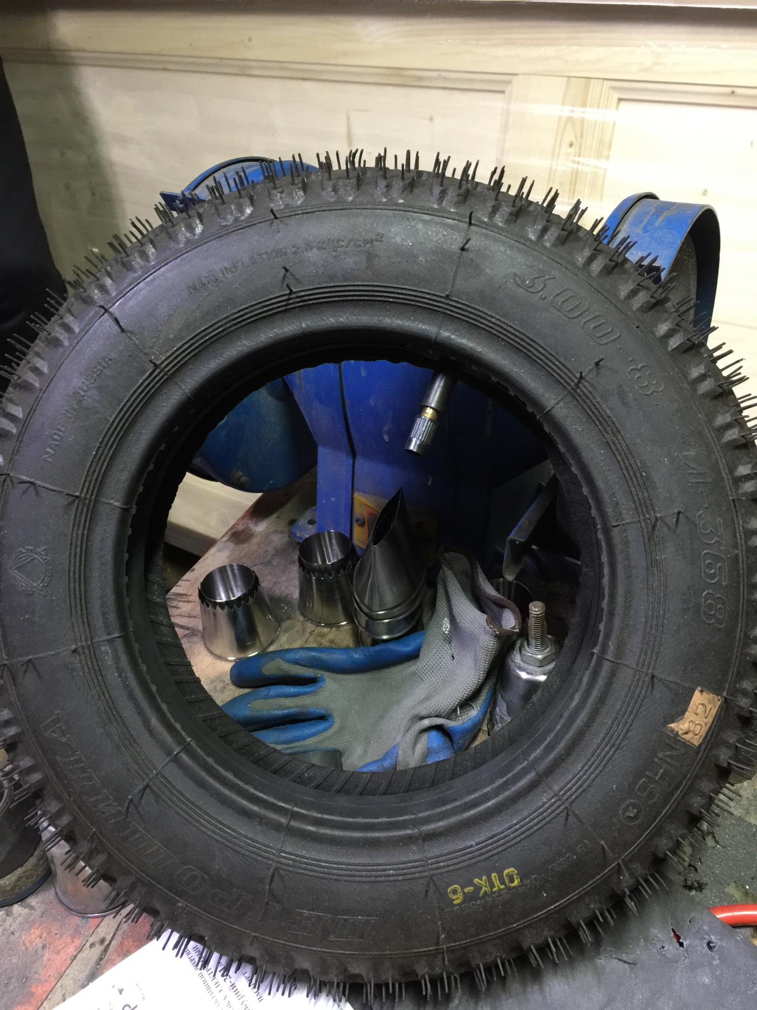

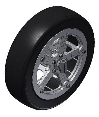

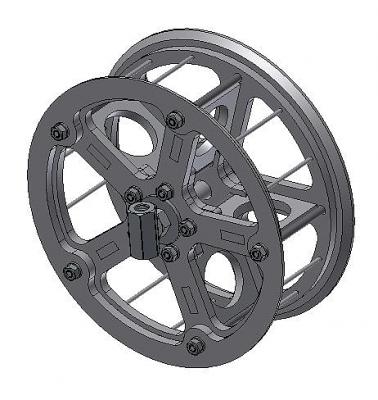

Начал с колес. Понравились покрышки петрошина, фото ниже. Начал прочерчивать диск из фанеры 6 мм. Пока проект и что получится или нет не знаю.
Если кого то смущает, что это будет обыкновенная фанера, то отмечу, что все покрасится и эксплуатироваться и хранится будет надлежащим образом. Рассчитано на ребенка от 3 до 6 лет по асфальту.
Там, где надо диск будет проклеиваться и встанет на 2 подшипника. Стягиваться будет шпильками. Чтобы камера не проваливалась внутрь диска будет намотано что то вроде скотча или подручный материал.
Пилится все будет на лазере или ручным лобзиком в длинные зимние вечера.
Если вам интересно, то могу попробовать и вам прочертить, но нужны все размеры шины с учетом расширения при накачке.

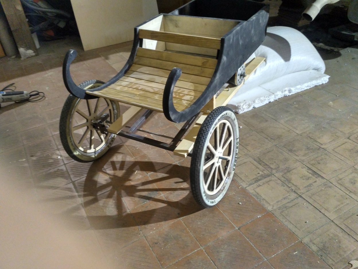

Ruedel
я тоже как раз занят изобретением деревянных колес :-)

Ruedel
Цитата: Вовкась от 22 Окт. 2018 в 10:35
Интересно)) красиво лачком покрашено. Здорово.
Вам проще, используете обод. Я видел где то такое. Изнутри шурупами соединено через отверстия для спиц.
колеса еще без лака, только пройдены радиусной фрезой на фрезерном столе, с ободом пока не соединены, будут мелкие шурупчики+пролиты смолой по краю

 [user]Вовкась[/user], спасибо за отзыв. Не тяжеловато колесо получится? Мне надо проставку для мк. Это немного другое. У Вас колесо по оригинальности затеяно очень не плохо. Кстати, какой размер петрошины и вес? И для 3-6лет эту шину не обязательно накачивать, если конечно вес самой машинки не запредельный будет. Попробую срисовать размеры мк и желаемый размер обода под резину, и набросать эскиз. Но не быстро это у меня получится.

Ruedel
угу, сейчас более-менее доделаю, создам отдельную тему по этой повозке)
по проставке - если под 3д-печать, то я не помогу, никогда не сталкивался с этими принтерами
Добавлено 22 Окт. 2018 в 23:57
Цитата: Волгарь от 22 Окт. 2018 в 23:48
Кстати, как у вас рессоры получились?
это ламели от кровати :laugh:

Ruedel
это фальшрессора, для антуража чисто)

Ruedel
Цитата: Волгарь от 23 Окт. 2018 в 00:13
Это прототип? Здорово. Не всех на такое тянет...
да, срисовываю с него
дык, всем Виллисы подавай))

Ruedel
Цитата: Волгарь от 23 Окт. 2018 в 00:28
Буду следить за Вашим проектом, если выложите его.
если не останется долгостроем - выложу, фонари бы ещё раздобыть где-нибудь, все уже облазил, нигде таких нет(

Вовкась
Есть подозрение, что тяжеловато будет, не взвешивал. Я смаштабировал проект пчеломора, длина вилиса под эти колеса около 1 метра по бамперам (у старого 1,6 м).
Покрышки с камерами были, понравились, как увидел купил, дисков не было. Может и есть в продаже, но железные точно тяжелее будут.  С самодельными может и хлопот побольше, но свобода в проектировании.
