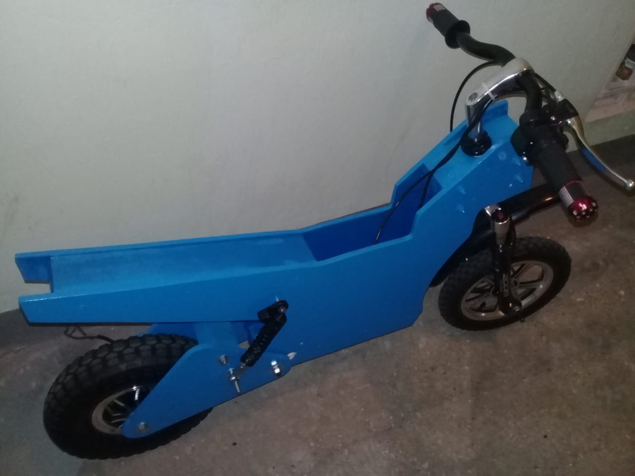

Сын запросил покрасить байк в синий цвет. И нарисовать молнию и пламя. Вот порастерял я умение рисовать и выдумывать на жизненом пути. (Всетаки детей надо рожать в молодости, пока еще есть в памяти романтизм и умение браться за все). Ладно, с оформлением мама поможет. А вот обвес надо мне таки делать, купил пеноплекс думал принесу, быстренько срисую обвес с какого нить мотика, и перенесу на байк. Ага.... Доже не представляется как все это сделать хорошо и эргономично. Хотел сделать бак, и в него прятать батарею, для контроллера сделать карман в корпусе, ну это ладно. Обтекатель с фонарем надо какой никакой сделать, даже это осилить не могу, не хватает фантазии.

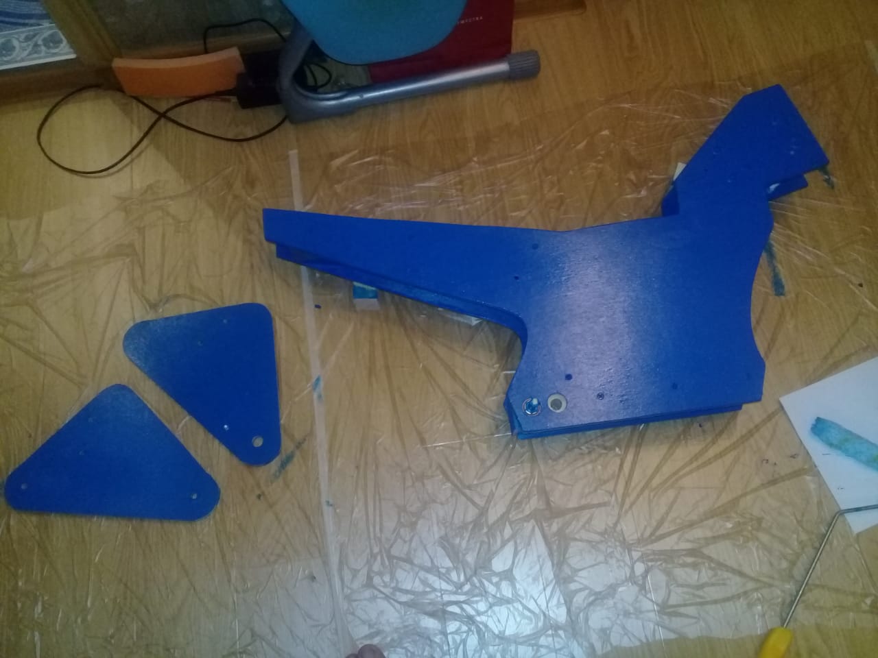

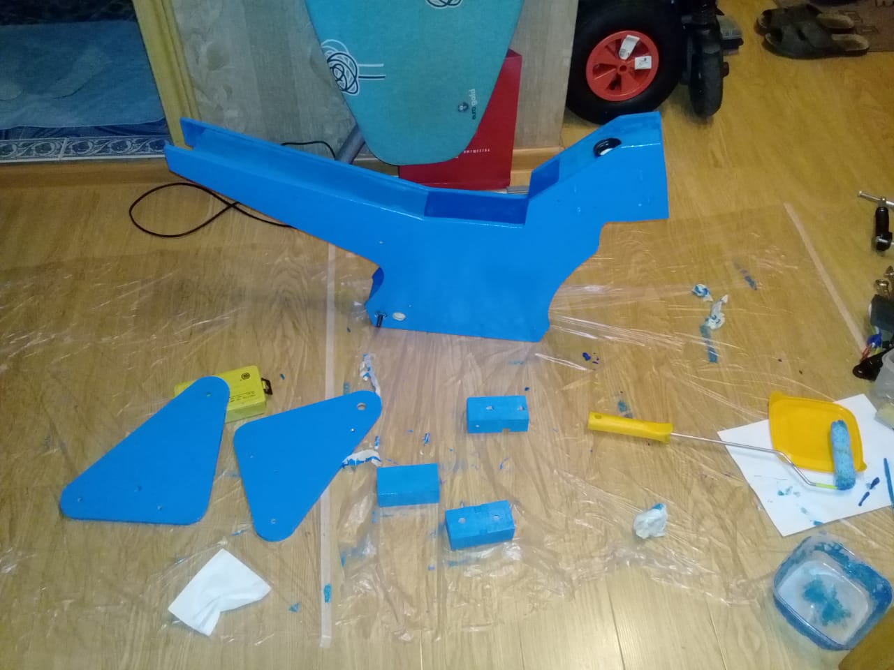

  В общем вот, покрасил корпус пока сын на курортах. Сначала получилось так
На другой день , на третьем слое тщательнЕЕ перемешал краску, и получилось вот.
Влетит мне от сына. Ох и влетит. Отослал ему фотку в первом варианте, он в восторге. А получилось то вон че... :facepalm: :pardon:

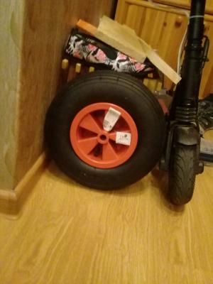

Кстати. На заднем плане стоит колесо из зеленого магазина. Резину для байка на мотор колесо, я купил на рынке за 450. Колесо с такой же резиной, в том магазе, 217р. О как. И мое личное мнение, если авто не требует аутентичности, то колеса с пластмассовыми дисками намного практичнее в нашем деле, в том числе и по проще на него крепить всякие приблуды, типа звезд и тормозных дисков. Да и не ржавеет.

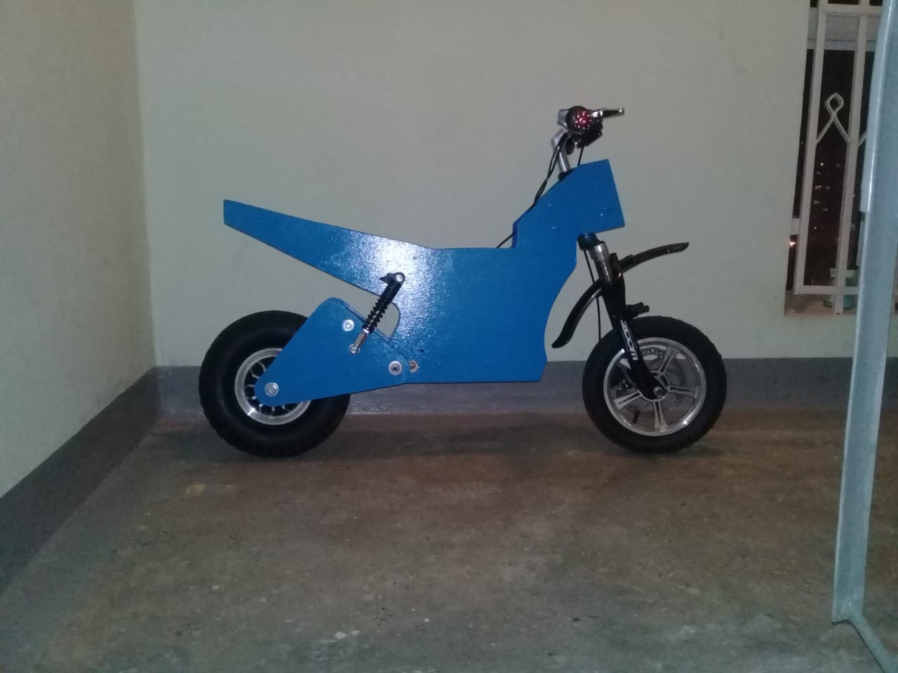

Вот как получилось. Впереди еще оформление, думаю пару полосочек черкануть, ну тут сын подскажет. А вот с обвесом у меня совсем засада. Никак не могу сдизайнить, думаю одной линией от фонаря перейти на бак, бак должен половиниться, в нем будет батарея и ниже контроллер, да еще в конце бака надо внедрить выдвижную ручку для переноса. Еще приборку сделать. Торможу короче.
TOM
Сделай уменьшенную копию байка из пенопласта или пластилина и кромсай её, как тебе захочется.
Волгарь
[user]TOM[/user], точно. Говорю же торможу. На бумаге рисую, а в голове всеравно сумбур. А вот так не додумался. Спасибо.
