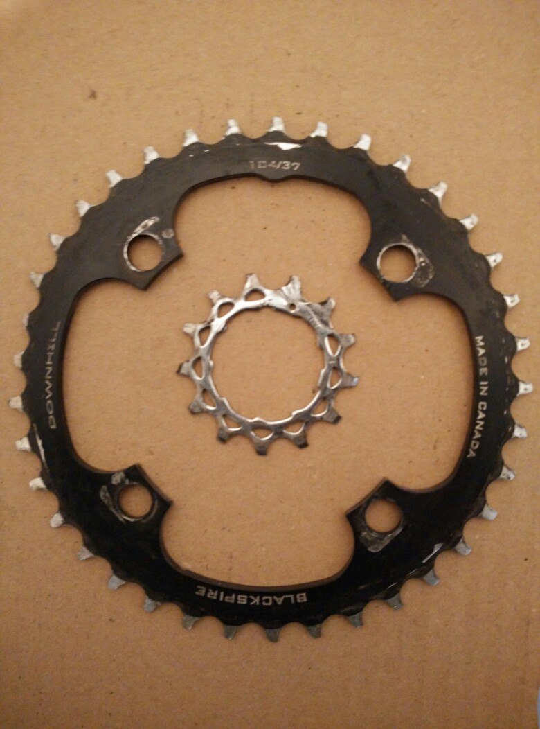

Прошу знающих поделиться советами, так как опыта электрификации не имею. Хочу поставить кареточный двигатель Bafang на, прости Господи, складной велосипед с 20" колесами btwin hoptown 320.  Есть несколько, возможно, глупых вопросов по технической части.
- Wattage. Ездил на электровелосипедах с 350w ассистентом Panasonic (довольно массивная основа на 26х колесах), мне очень понравилось и, в принципе, хватало, очевидно, не с чем было сравнить. Здесь же основа, мягко говоря, средненькая и как бы ее не "разорвать" мощностью, а точнее ее избытком. Отсюда вопрос 500w не слишком будет?
- Voltage. Какая принципиальная разница 36 и 48 вольт?
- Основная звезда. Сейчас в стоке установлена на 52 зуба. Какую звездочку нужно выбирать при покупке? Выбор 44, 46 или 52.
- Может есть какие-то другие моменты, на которые просто необходимо обратить внимание?
BattleCruiser
У меня было два мотора BBS-02 на 48В, передняя звезда 52, задняя 11 - и при этом 26 колеса. Так что я думаю, что для езды по асфальту на 20 колесах нужно брать 52 переднюю звезду.
Если у вас нет других 48В или 36В батарей - то разницы в выборе нет, все равно на полную мощность ездить на таких маленьких колесах не будете.

1) 500 Ватт не порвут складник, это прекрасная мощность для него, даже с разумным запасом.  Главное - правильно переключайте скорости, в соответствии с дорожными условиями и обстановкой.
2) Принципиальная разница - в максимальной скорости, но поскольку у вас мид с "коробкой передач" на задней оси - думаю, вам вполне хватит 36и вольт, что б не возить лишний груз и объём.    Но вы не указали желаемую скорость, если она НЕ выходит за рамки разумного, и вы не собираетесь ставить рекорды - должно хватить 36В.
Танцуйте лучше от "какая батарейка доступней", ВаттЧАС-на-рубль, или какая больше нравится внешне\удобна.
3) Максимально большую из доступных, иначе она вам может вообще не пригодиться), не будете успевать мельтешить ножками за мотором)
4) Вашу стоковую звезду я бы с удовольствием выменял на что-то, давно ищу (новую покупать жаба не даёт).

у меня bbs02 на 20колесах с 52звездой и напряжением 15s (это 62в) он едет ВСЕГО лишь 45км\ч
от 48в (13s) поедет в лучшем случае 40 ито пока заряжен полностью.
от 36в - я даж не знаю ... это будет скорость велосипеда которую можно ногами достичь, смысла ваще не вижу.
я бы ставил 14s минимум.
