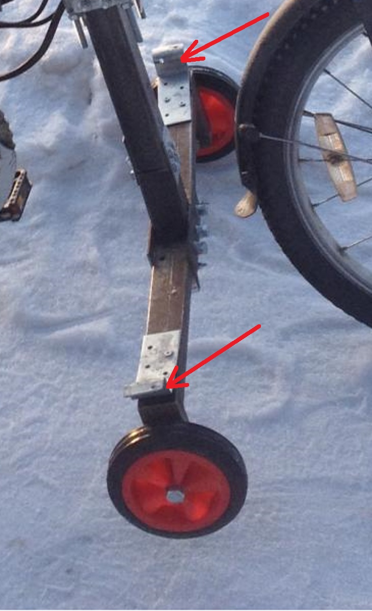

Дороги примерно такие же заснеженные как у вас в роликах, плюс уклоны и наклоны :) .  Шоссе узенькие - ехать в метре от края никто не даст, вот и приходится балансировать на самом краю дороги.
Vik3
Цитата: tmkt от 22 Янв. 2018 в 01:52когда я в этом районе пытался на простом веле со стоковой резиной, лет 20 назад, прокатиться вот также весной когда льда много и все таяло - очень больно упал а то и не один раз - и больше зимой-весной не ездил   на несколько лет эту затею оставил
а колесики в повороты закладывать не мешают?  или все, с ними рулить теперь только на миниальной скорости...
Я аналогично в позапрошлом году выехал по первым укатанным дорожкам, отбил копчик и пол года вообще не высовывался :) Сейчас же там проезжаю без всякого мандража :)
На нормальной скорости и дороге колесики вообще не мешают поворотам поскольку они вообще не упираются в дорогу просто иногда чиркают то левой то правой стороной о неровности и повороты выполняются как на обычном велосипеде. На минимальной же скорости наоборот теряешь равновесие и упираешься на колесики и это чуть чуть мешает пока не переведешь евел в нормальное равновесное состояние.

Цитата: tmiaer от 22 Янв. 2018 в 12:04Шиповка не заменяет голову.
Эти колёсики вроде тоже не должны заменять голову, но пока я никак не придумаю алгоритма как лучше их использовать и полагаюсь чисто на рефлекторность ног.  Пытался как то заранее скажем при левом повороте начинать упираться на левое колесико, но это даже хуже чем просто дождаться небольшого заваливания и получения первого толчка в левое колесико и ногу - нога сама автоматически начинает упираться, а при постоянном контакте колеса с дорогой она запаздывает с реакцией.
Пока решил колесики и ноги на траверсе всегда держать в равновесном состоянии и стараться не касаться дороги без надобности - только случайные легкие чирки о неровности. Это не отучает от нормального вело балансирования и мгновенно реагировать на наклон.
Все таки опущенные ноги разведенные на ширину плеч и твердо лежащие на траверсе чувствующие через легкие чирки близость опоры дают офигенную уверенность в езде :) .
Прямо сейчас понял одну вещь - в сложных ситуациях я рефлекторно упираюсь в оба конца почти встаю на траверсе блокирую её качание и предотвращаю неожиданный завал в любую сторону.

имхо,то что колёсики постоянно висят не далеко от земли это не сильно хорошо в плане безопасности наскочит на камень или ещё чего и может развернуть,да и габариты большие постоянно к бордюру не прижаться если надо.
Что если тяги подпружинить,так что бы когда они не нужны они висят высоко над землёй,как только появится необходимость сильнее надавить ногой и тяга опустится ближе к земле.

Vik3
Посадка типа как на мотоцикле. Только если угол наклона будет меняться, стопам не сильно удобно
Бордюры конечно могут быть помехой, но это в черте города тут у меня больше прав.
О подпружинивании думал, но смысл только не задирать выше, а наоборот опускать ниже равновесного состояния и опираться сразу в оба колеса, но это усложнение само по себе и минимальный эффект ИМО. Кстати вы наверно заметили что каждая сторона траверсы подпрыгивает вверх на камнях независимо друг от друга, а вот колебания вниз идут как на монолитном коромысле.  Поэтому камешки не так страшны... ну и на дорогу надо смотреть поширше :)
Опускал сидение ниже и сидел как в кресле - комфортно, но ноги почти не работают...страшно...поднял назад безопасность важнее :)

Цитата: Vik3 от 22 Янв. 2018 в 12:56Все таки опущенные ноги разведенные на ширину плеч и твердо лежащие на траверсе чувствующие через легкие чирки близость опоры дают офигенную уверенность в езде  .
Все правильно - ездить с вывешенными по обе стороны ногами, как дядя Степа на ослике, невозможно. И седло врезается и булки его закусить не могут... ;) А так Вы ненавязчиво  приходите к езде в стойке, которая позволяет максимально контролировать мотоцикл велосипед.  Вот только ноги надо держать на педалях/подножках, а не привязывать к ним костыли с лыжами.
Подобные схемы регулярно всплывали в истории мотостроения. Не прижились..  Почему? Оденьте на ноги ролики и покатайтесь так минут 10, если раньше с растяженьем в паху не ляжете. Жесткая конструкция создает обманчивое впечатление стабильности, но расколбас по колеям никуда не денется...
Только одна дисциплина в мотоспорте использует ногу как опору - спидвей. Но там и угол наклона совсем другой, и башмак стальной на ноге, и самое главное - трасса гладкая и только по кругу.  В мотокроссе-ж ноги хоть и выставляют, но не как опору, а в качестве балансира. И не преведи Господь зацепится ей за колею!
Увы, уважаемый  Vik3 , но ваша конструкция подходит только Вам, ну и еще паре-тройке пользователей, да и то с оговорками на скорость и стиль езды. Куда проще и универсальнее использовать шипы и совершенствовать собственные навыки. А про фуры вообще молчу! Вот как потянет на нее воздухом, а колесико за бугор цепанет. И вместо опоры получите рывок в ту-же сторону!

За критику конечно спасибо, но вы по всем пунктам как те пропаганд...ны либо искажаете либо подменяете понятия :) :
1. Все правильно - ездить с вывешенными по обе стороны ногами, как дядя Степа на ослике, невозможно. И седло врезается и булки его закусить не могут... ;) А так Вы ненавязчиво  приходите к езде в стойке, которая позволяет максимально контролировать мотоцикл велосипед.  Вот только ноги надо держать на педалях/подножках, а не привязывать к ним костыли с лыжами.
На всех мотоциклах есть узкие подножки,но это им не помогает на скользкой дороге и они расставляют вывешенные ноги и закусывают булками седло :)
2. Подобные схемы регулярно всплывали в истории мотостроения. Не прижились..  Почему? Оденьте на ноги ролики и покатайтесь так минут 10, если раньше с растяженьем в паху не ляжете. Жесткая конструкция создает обманчивое впечатление стабильности, но расколбас по колеям никуда не денется...
Подобные схемы были всегда и сейчас у детей, но не такая как у меня.  Вы говорите о растяжении в паху хотя хорошо видите что именно эта схема не дает  такого растяжения.  О какой жесткой конструкции вы говорите - там три шарнира, и какой там расколбас по коленям если при нормальной езде колесики могут ни разу не коснутся дороги  :bn:
3. А про фуры вообще молчу! Вот как потянет на нее воздухом, а колесико за бугор цепанет. И вместо опоры получите рывок в ту-же сторону!
Когда тянет под фуру воздухом тут готов за любую соломинку держаться и если левое колесико налетит на бугорок и я получу удар в левую ногу, то улечу я скорее вправо от фуры.

Это уж как висячие ноги раздвинешь если не захочешь упасть, вплоть до растяжения в паху :) На ромбоцикле ноги расставлены и уперты внешней стороной ступни в реборды - растяжения не будет :) :

Ваши колесики так или иначе являются осью вращения, вокруг которой будет стремиться закрутить велосипед при любом удобном случае! Как вокруг столба.  И если в случае использования ног на малом ходу этим можно пользоваться, то с ростом скорости это все больше будет напоминать лотерею - зацеплю или пронесет? Не забываете об этом, когда под фуры полезете!  :-\
Интересно... уже второй профессиональный мотоциклист авторитетно заявляет что невозможно закусить булками седло  :bw: .... я правда имел ввиду только то что даже на мотоциклетном сидении долго сидеть с расставленными висячими ногами без упора удовольствия мало, не говоря уже о велосипедном :) .
А кто собирается лесть под фуры? опять передергиваете.  Я по лесным дорогам с фурами не соревнуюсь где можно что-то зацепить, а на асфальтированной трассе что-то зацепить можно только на обочине справа и в самом крайнем случае получить разворот вправо.  Но это всё при каком-то редком исключительном совпадении обстоятельств, зато если надо я всегда смогу оттолкнуться левым колесиком и уйти вправо от затирающей фуры - попробуйте хоть чем нибудь другим шевельнуть на евеле когда вы на грани равновесия и вас клонит под машину - просто застываешь...одна надежда что пронесет...пока прокатывало, больше не хочу :)
SG_
Цитата: Vik3 от 23 Янв. 2018 в 21:03А кто собирается лесть под фуры? опять передергиваете.  Я по лесным дорогам с фурами не соревнуюсь где можно что-то зацепить, а на асфальтированной трассе что-то зацепить можно только на обочине справа и в самом крайнем случае получить разворот вправо.
на лесной дороге эти колеса мешают, наоборот будут цепляться за все неровности и коряги. такая схема для относительно ровной и широкой поверхности, не для троп. первоначально было что они для скользких дорог и чтоб фура не засосала.
