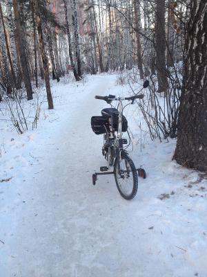

на лесной дороге эти колеса мешают, наоборот будут цепляться за все неровности и коряги. такая схема для относительно ровной и широкой поверхности, не для троп. первоначально было что они для скользких дорог и чтоб фура не засосала.

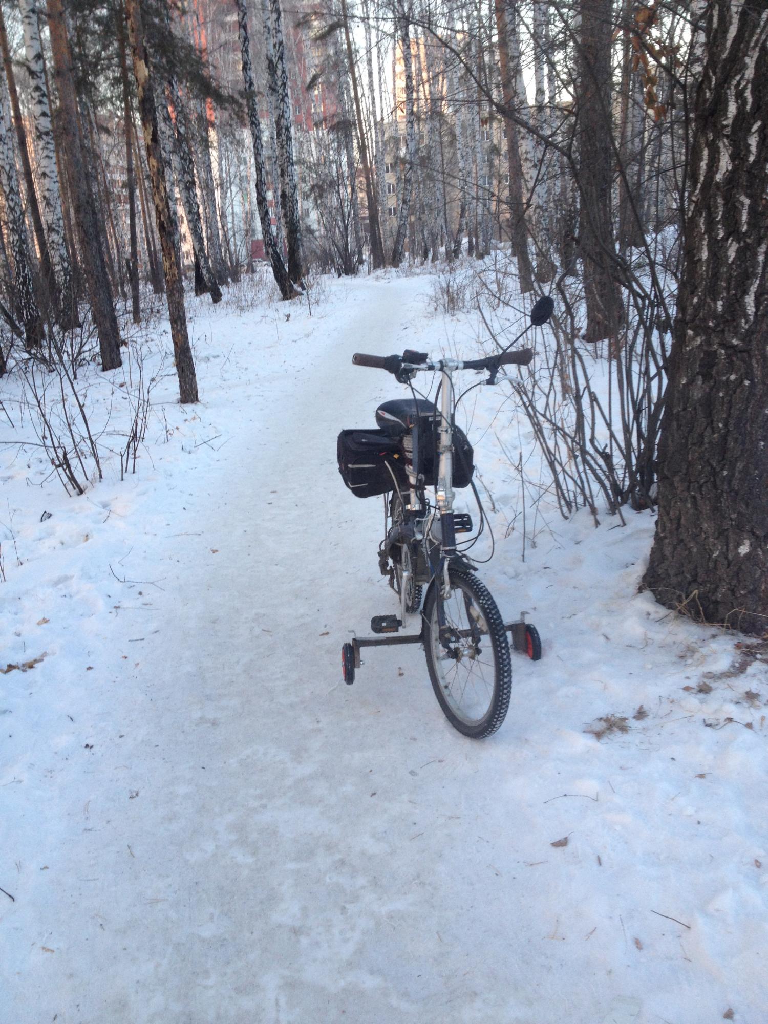

Да, это для скользких дорог зимой и для фур летом.  Летом при съезде на лесные дороги и тропинки я буду переводить колесики в верхнее положение :
я даже не собираюсь их использовать на грязной дороге - проблем не было только лишнюю грязь собирать, а вот на трассе буду даже на 3-4км. Буду опускать и фиксировать одно колесико только на стоянке чтобы надежно стоял при разгрузке/загрузке.
А так я уже писал что проехал километров 15 по березовой роще с множеством пересекающихся дорожек и тропинок и только раз что-то там зацепил при отвороте с одной дорожки на другую :
Я уже описывал  и испытал в позапрошлом и в прошлом году два варианта установки дополнительного колеса и буквально после двух поездок понимал что они малоэффективные и сам бросал и никого не уговаривал :) .  Сейчас я тоже не уговариваю, но без них зимой из дома я высовываться уже буду, 30км уже проехал без синяков :)

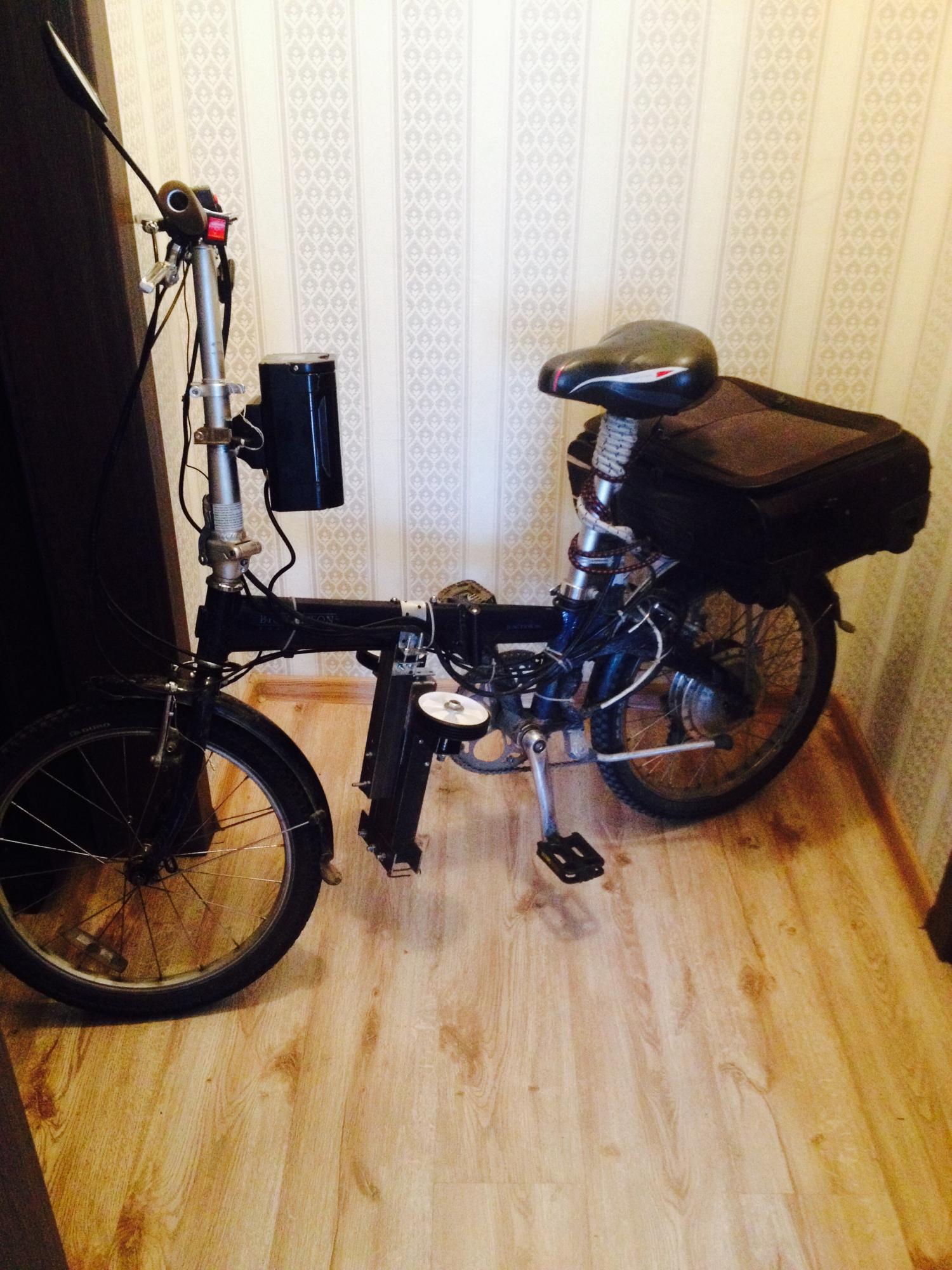

[user]Vik3[/user], понравилась идея (управления наклоном ногами, а не просто балансирование), теперь пытаюсь придумать как её можно приспособить для бездорожья, но пока выходят слишком монструозные, тяжёлые конструкции.
Vik3
#38
Я только за, совершенствуйте  :-)  Здесь уже предлагали надувные колесики 10-12 дюймов тогда при постоянном маятниковом упертом контакте с дорогой обоих колесиков можно держать равновесие по любому бездорожью. Стойку и траверсу можно не утяжелять - при упертых ногах на них нагрузка небольшая только на оськи.
Примерно такие как у Веломастеров :
https://www.youtube.com/watch?v=cpJx0nUKjqQ
только в их установке они бестолковые - при повороте наклон идет в противоположную сторону, а должно быть наоборот. Вот если такие колеса поставить под ноги как на ромбоцикле, то всё будет как положено  :-)

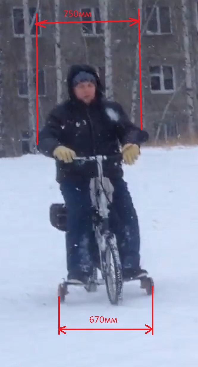

Габариты по колесикам где-то 670мм, а по локтям около 750мм :
колеса фуры утоплены за габариты бампера и оперенья минимум милиметров на 50 :
поэтому наехать на колесики не сбив райдера у  фуры не получится :) .
