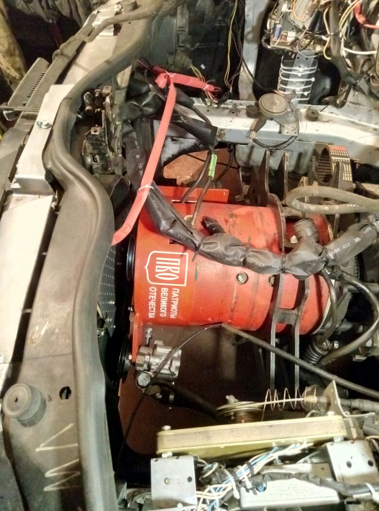

                 Добрый вечер. Вот мы сделали конверсию  фольскваген пассат Б5. Хотели сделать гибрид но наш механик отказался доделывать мех часть поэтому просто электромобиль. Пока АКБ маленькая всего 9 квтч поэтому машина ездит не быстро и не так динамично как хотелось бы. Так что ярославский электротранспорт развивается
apeks
apeks
          Тяговый главный ДС 6.3 второй двигатель  ДС 3.6 . ДВС поставить отказался механик который выполнял механическую часть работы. Тяговая ЛЖФ. Напряжение 115 в. Пока катаемся. Отопление будет вебасто. Ну конечно пассат  как донор тяжелее чем жигули и мотор на разгон высасывает мигом 20 киловат  но пассат комфортный. Осталось только тяговую добавить и кататься. рекуперация есть . При торможении 12-15 киловат возвращает

Второй тяговый
apeks
                     Вот силовая в сборе на полу
Добавлено 22 Янв 2018 в 23:52
       Когда надо работает только один главный двигатель и тянет машину второй стоит за счет обгоной муфты. Когда же необходимо можно использовать второй для динамики и может когда нибудь все таки ДВСик встанет чтобы шел заряд тяговой батареи.

Круто). Редукция между моторами 1:1? Почему не 2 одинаковых мотора? Почему вообще не 1 но более мощный? Ну и стандартные колхозные вопросы- скока жрёт/прёт/весит чудо инженерной мысли? :-)

          Вообще движка должно было быть 3 ,два электро и один ДВС. Главный мощный для того чтобы он мог самостоятельно машину возить пока тяговая зяряжена она по проекту должна была быть 30 ктвч и распаралеливаться на горячую чтобы переключаться в режим 230 в чтобы была высокая динамика. Второй тяговый он стартер для ДВС плюс тяговый генератор в режиме работы с ДВС как первичным двигателем. В режиме же тройки все три двигателя должны были тянуть машину по максимуму.
          Прет пока на слабой батарее 85-90 . Жрет при такой скорости 12-13 киловат  это зимой. На 70 в час примерно 8 киловат. Конечно  на разгон больше. Насчет колхозинга к сожалению машина собиралась за городом ехать 2 часа с пересадкой и просто то что было в гараже из того и делалось потому что  ради каждого  проводочка или болтика в город не наездишься и денег было ОЧЕНЬ мало.
             Сама идея была создания машины три в одном  с секционированием силовой установки. Чистый электромобиль когда тяговая  заряжена  и мощный главный тянет машину а второй тяговый и ДВС стоят .
          Второй режим подсадка тяговой идет команда на запуск второго тягового он заводит ДВС и ДВС его крутит на малых оборотах как тяговый генератор идет заряд тяговой не большим током это режим последовательный гибрид .
            Третий режим паралельный гибрид тогда второй тяговый  и ДВС начинают работать одновремено по управлению с главным и все три двигателя работают с газульки это паралельный гибрид.
                Четвертый режим спорткар тяговая распарелеливается  и переходит в режим 230  и два тяговых тянут на максимально возможной мощности .Но к сожалению крепления ДВС нет поэтому гибрид не вышел. Некому сочинять механическую часть а ДВС китайский куплен был нам пояснили что у него плохой ресурс. И нет и может и не будет денег на докупку АКБ. У владельца родилась дочь так что пусть хотя бы так катается простым электромобилем.

               Так что самое главное что машина хотя бы как электромобиль ездит. Тормоза вакуум электронасос а гидроусилитель руля крутит главный тяговый Ремнем. Так что тормоза в порядке и руль крутить легко. Получилась машина покомфортнее чем жигули ВАЗ 2111 которые летом запустили

                     Щетки стоят строго на 90 градусов поэтому их поворачивать не надо. двигатель что  тянет что тормозит ему без разницы. до 15-20 киловат на тягу и столько же обратно  но не долго машина быстро скидывает скорость.  На видео там видно красная зона ваттметра тяга а зеленая торможение
