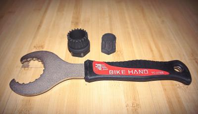

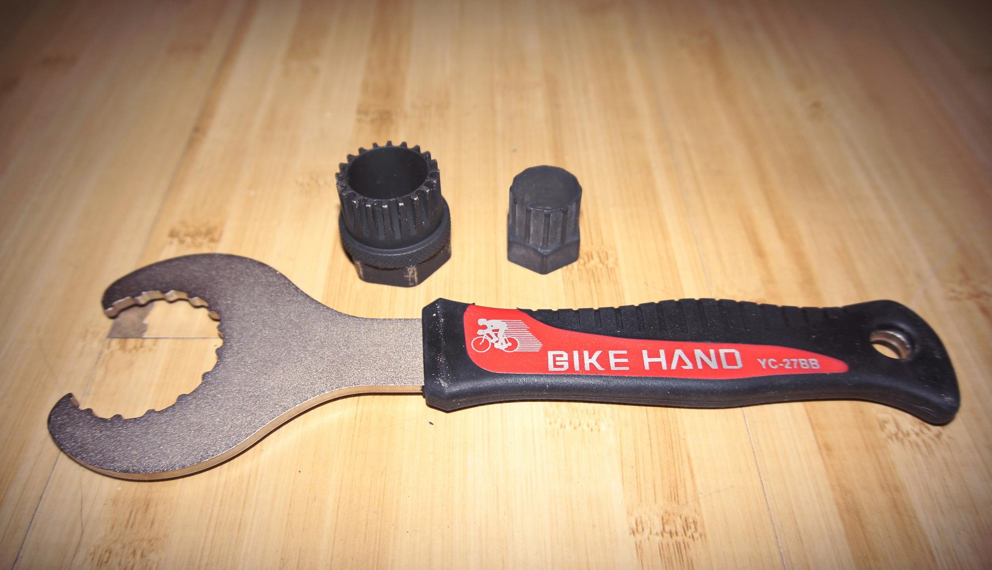

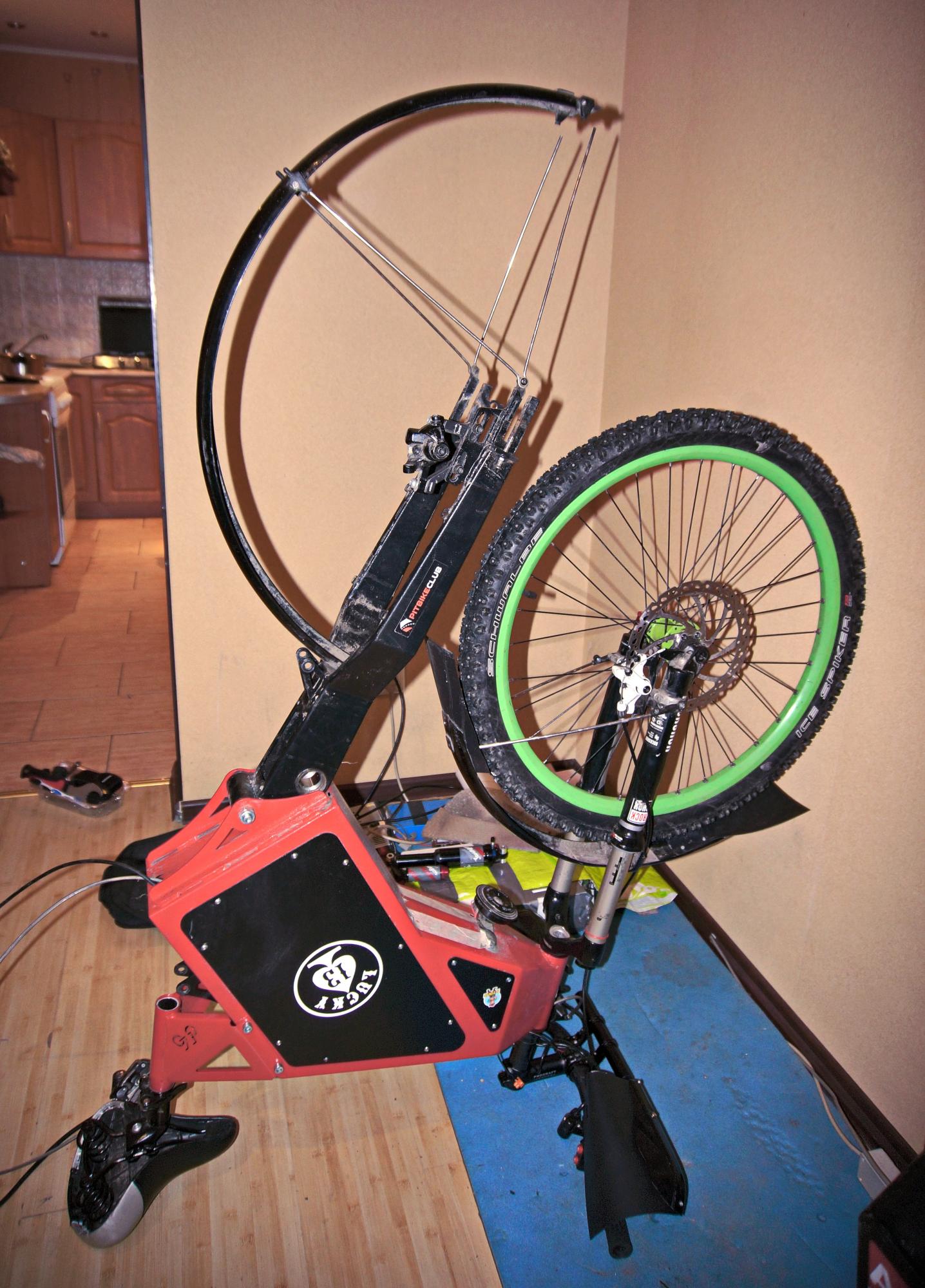

Накупил в Соколях съемников:
Теперь я сам себе веломастерская.
Извлёк старую каретку.
Просверлил дырку в кареточном узле тупым сверлом.
Шнурок не пролез, дырка не рассверливается, а сверло на 12 гнутое и не факт что разъем пролезет изнутри, мало места в кареточном узле.
Едем покупать сверло на 12.
Диаметр разъема - 10 мм.
Пока нет колёс, велосипед занимается йогой:

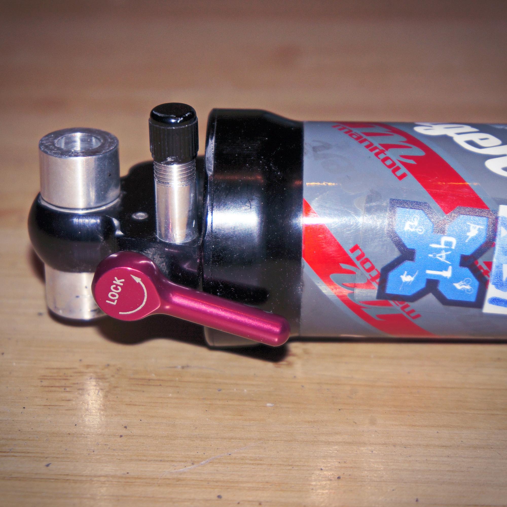

Отремонтированный амотр снят от греха подальше, альминиевая трубка посередине - результат ремонта аморта в xlab.team:

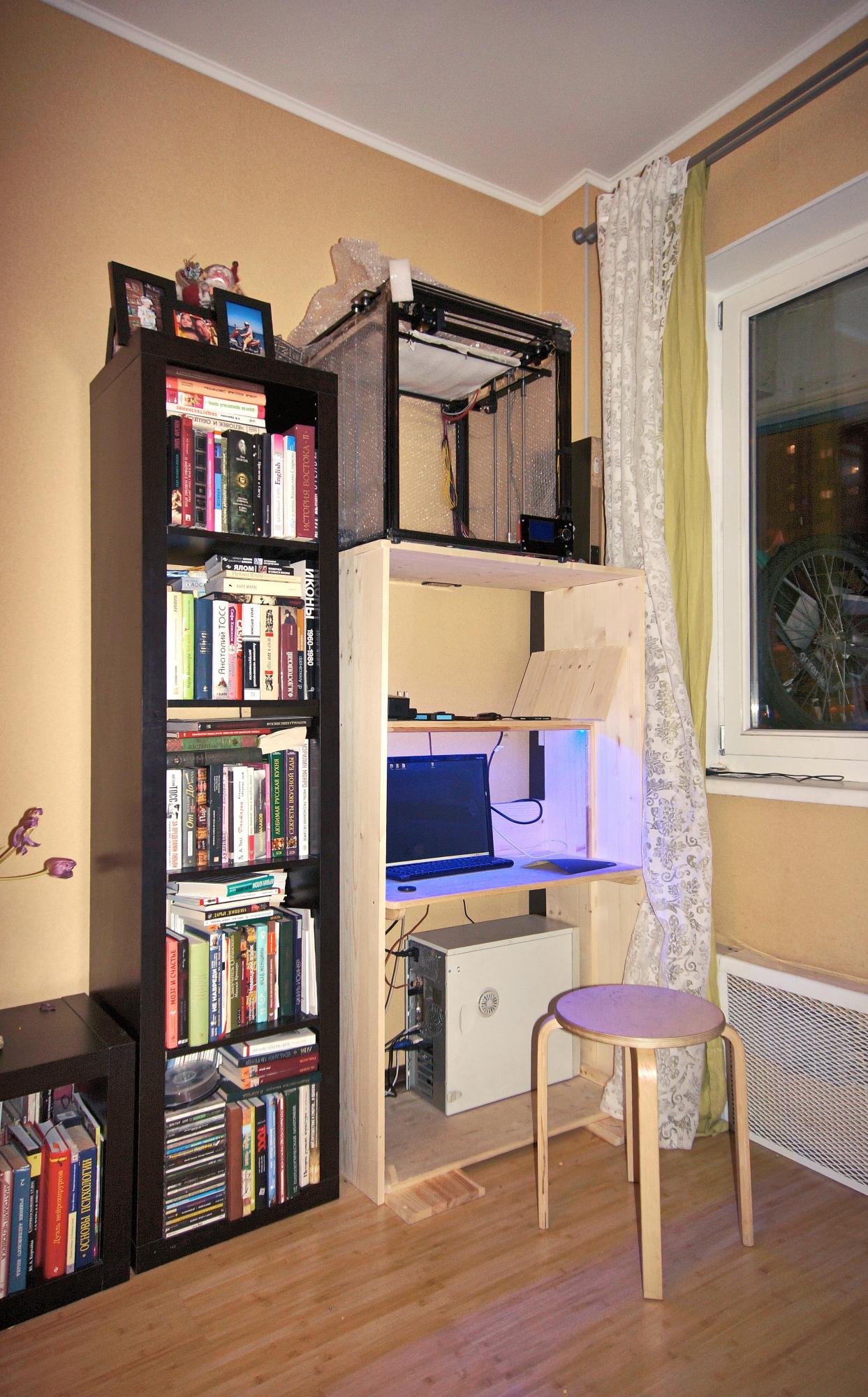

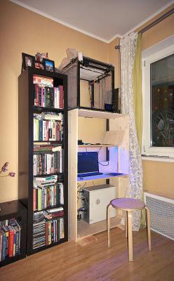

Паралельно решаю проблему с принтером.
Конфликт интересов решился перепилом рабочего стола, усилены и расширены стенки, добавлена полка.
Теперь делать полноценные стенки и звукоизоляцию.
Stanislavchik

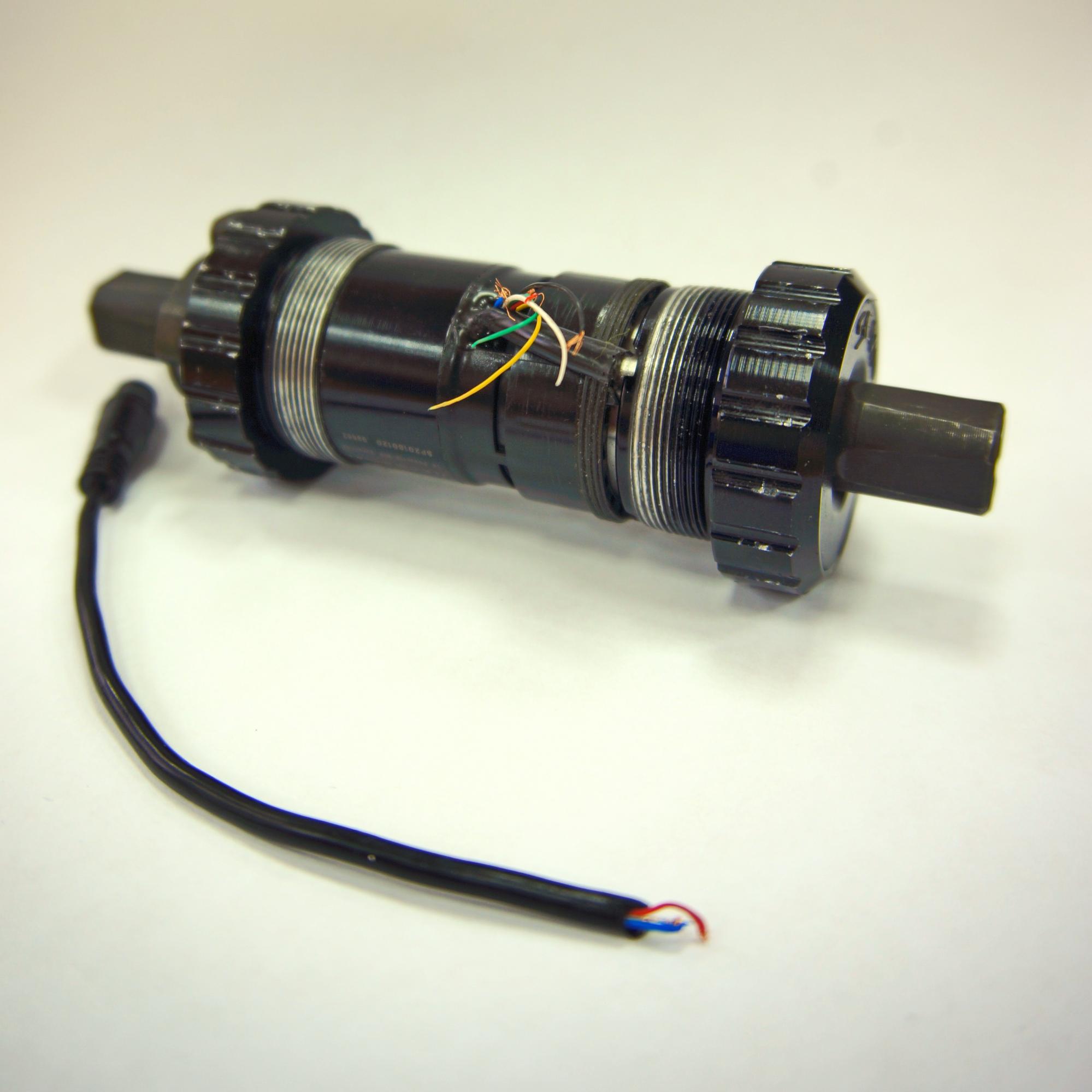

Новое сверло на 12 не помогло расточить отверстие, зато дремель с фрезой справился за полминуты.
Но в процессе установки дали знать о себе мои кривые ручки и отсутствие инструкции. То чего я так боялся случилось и в результате проворота перекусило провод. :facepalm:
Но маленький хвостик остался, будем паять и усиливать.
Выходит порядок сборки сенсора следующий:
1. смазать резьбу.
2. вкрутить пластиковое стопорное кольцо в левую часть резьбой наружу по часовой стрелке.
3. За ним вкрутить левую чашку по часовой стрелке.
4. с правой стороны протащить провод в отверстие трубы каретки и за ним вставить сенсор так чтобы левая сторона сенсора вошла пазами в стопорное колько.
5. Закрутить правую чашку против часовой стрелки.
Не смотря на смазку и аккуратность на левой чашке стало подъедать резьбу  :~-(

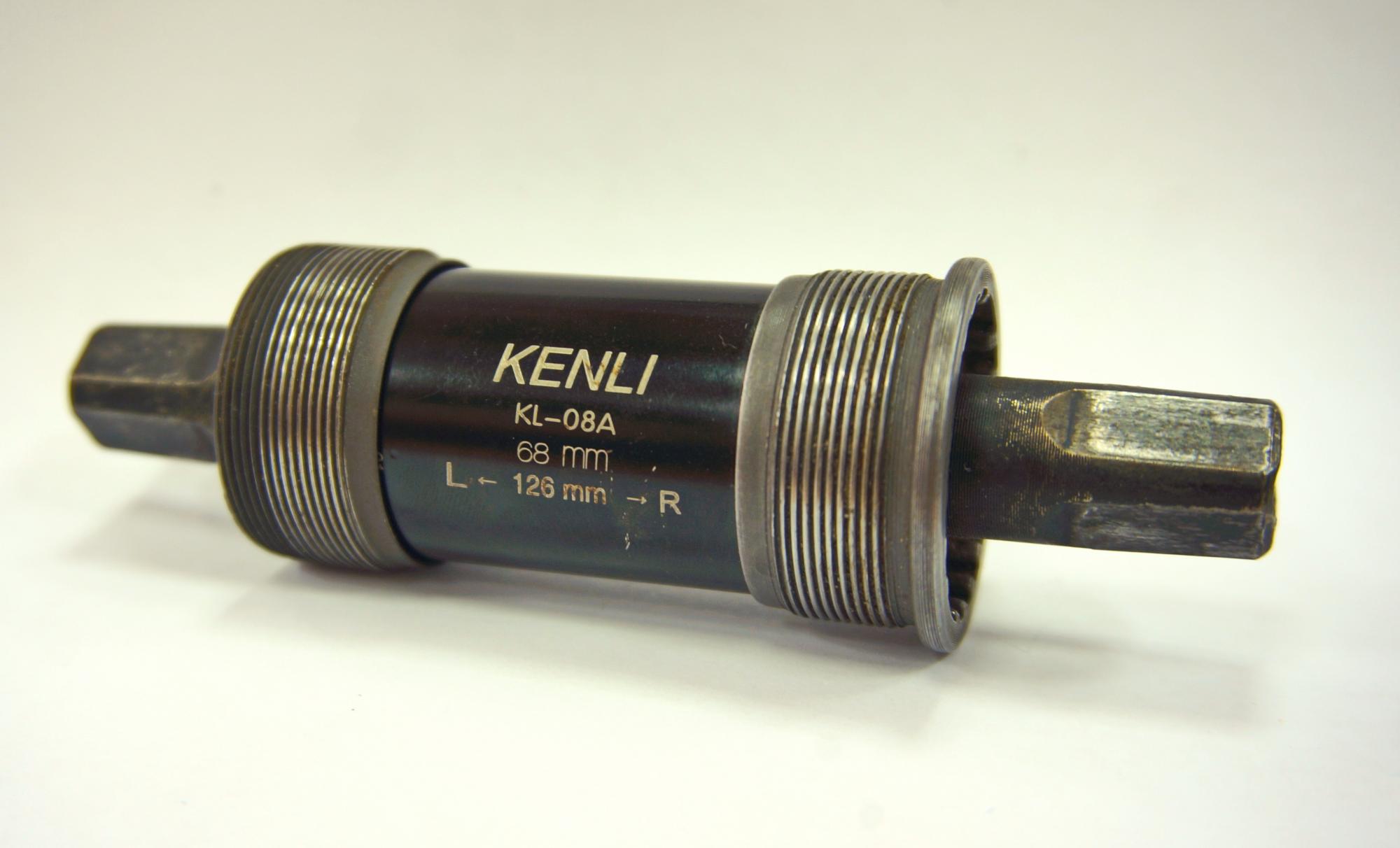

Для информации, в красноярские рамы ставят такие каретки:
Stanislavchik
#76
Припаялся обратно. надеюсь внутри сенсора обрывов нет.

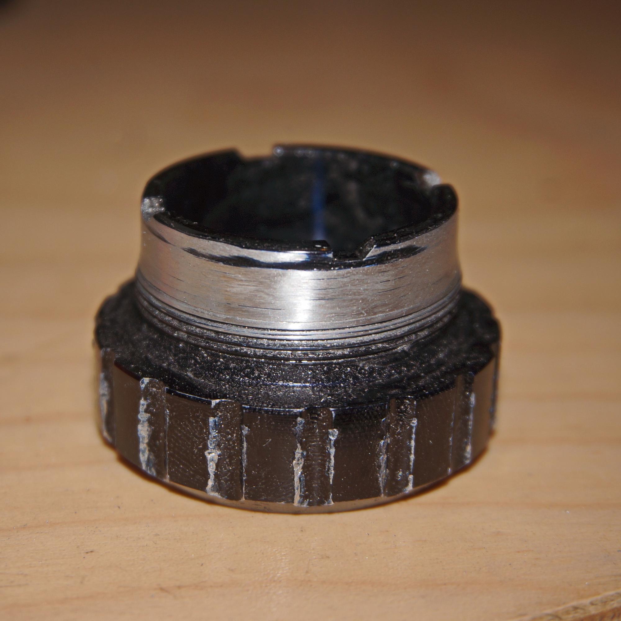

Очередная проблема, срыв резьбы
крышки каретки:
Сточил сорванную резьбу до оставшейся - накрутить не помогло.
Теперь вижу 2 варианта, востановить оставшуюся у профи, накрутить с фиксатором резьбы, либо точить новую крышку.
Попробую завтра сходить в Сокольники поспрашивать.
Кто - нибудь знает, где в Москве можно оперативно восстановить резьбу или выточить новыю крышку? Она нестандартная, с пазами на торце.

Цитата: Stanislavchik от 22 Фев. 2018 в 13:26Она нестандартная, с пазами на торце.
Это ВСЯ нестандартность? Если так, то надфиль в помощь. Сам элемент можно спросить в веломастерской какой нибудь. Покупать каретку, думаю не стоит ради этого.
Stanislavchik
[user]ferum[/user],
Я подозреваю, что у неё длина нестандартная также, но сегодня проверю.
Дело в том что перед крышкой еще вкручивается пластиковое кольцо, которое упирается зубцами в выемки на торце крышки.
Кольцо имеет внутри шлицы, в которые входит сенсор, чтобы не проворачивался внутри каретки.

Востанавливать резьбу это типа наварить аргоном и нарезать по новой,если да ,то наверное не сильно дешево получится(хотя хз сколько такая штука стоит новая)
Если там толшина метала(там где резьба) позволяет проточить ,тогда  можно снять немного метала и "напресовать"(одеть с фиксатором резьбы) стальную проставку  с такой же резьбой

Stanislavchik
Если крышка стандартной каретки длиннее по оси, а она должна быть длиннее, т.к. с сенсором внутрь вкручивается ещё пластиковое кольцо, то можно из стандартной крышки сделать аналогичную испорченной, обрезать лишнее, прорезать пазы, поправить вход резьбы.

Каретку вкрутили.
Поставил БУ MAC, купленный здесь на барахолке. Временно перекинул трещётку с пирожка.

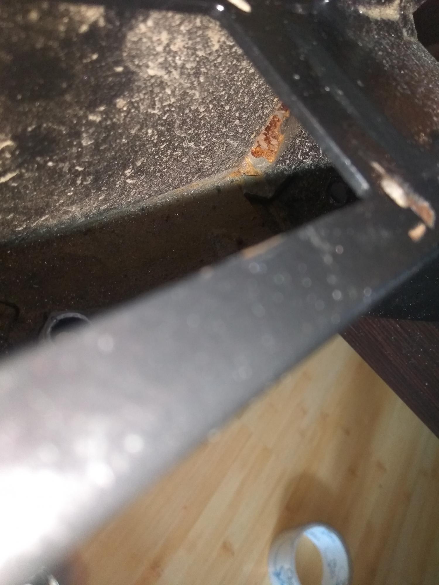

Обнаружил серьёзную ржавчину внутри маятника  :-(

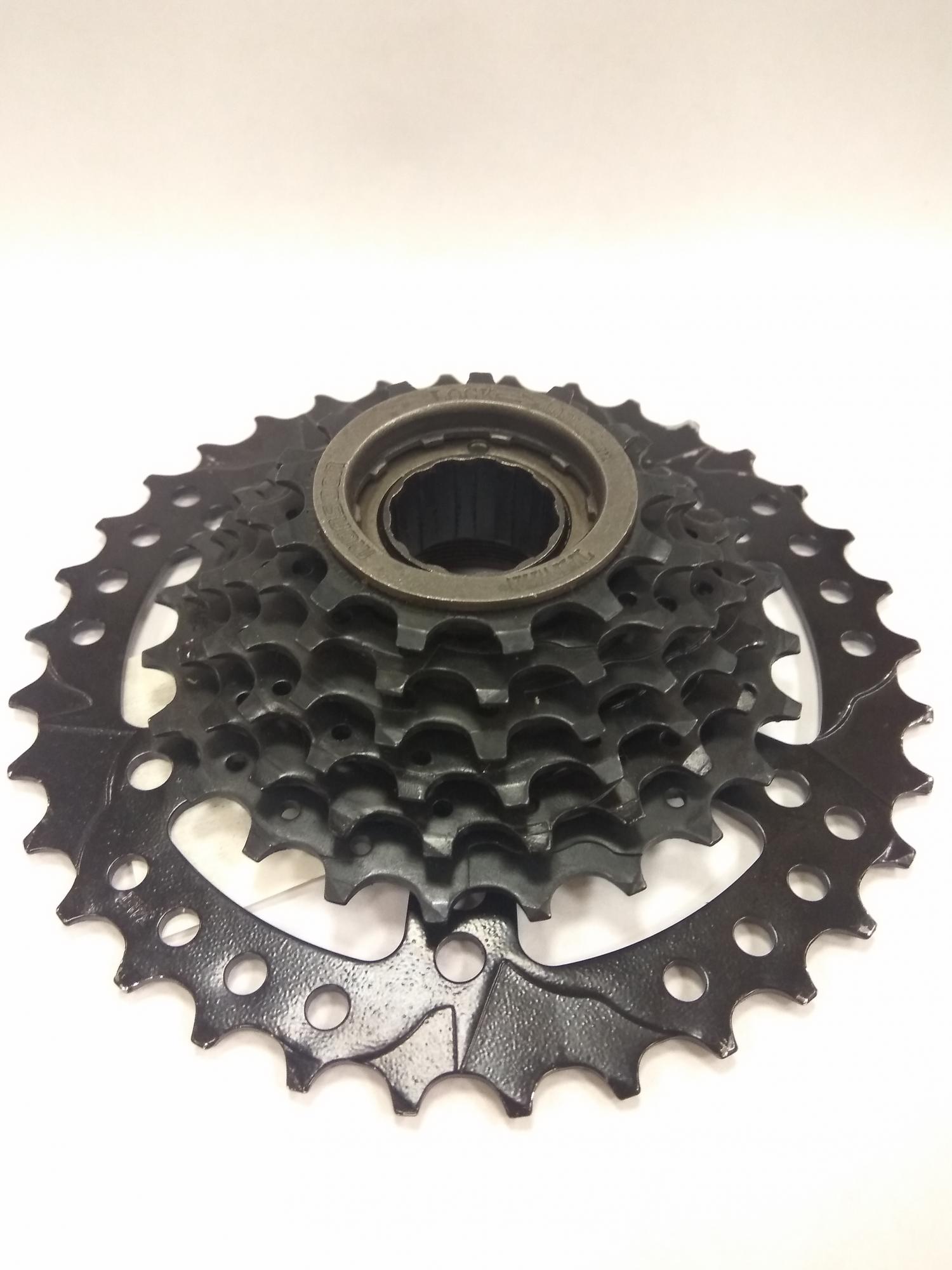

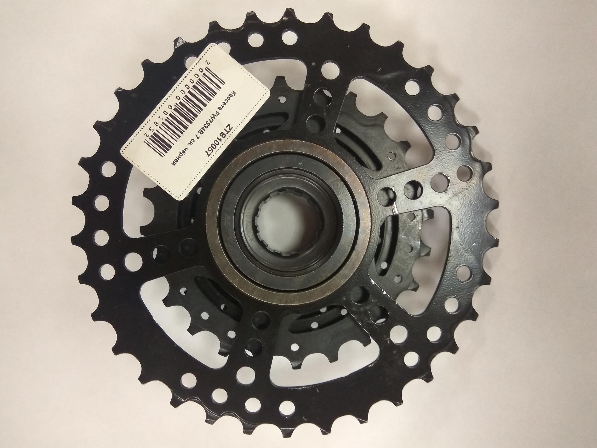

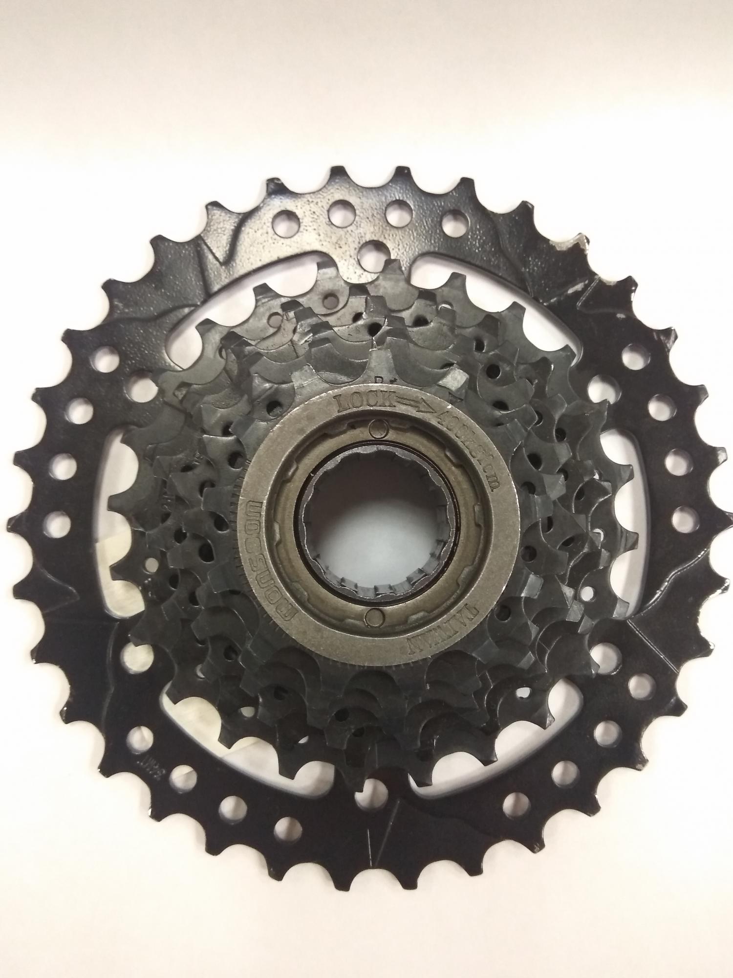

Купил разборную китай трещётку, но промахнулся со звёздами:
Буду наверное продавать.
