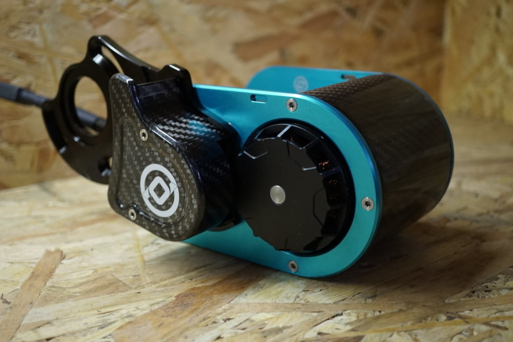

В ленту упала новость о кареточном двигателе с долговременной мощностью 1600ватт и весом 3,5 кг.
[b-b]Paradox Kinetics electric bicycle 1500 watt Hermes motor[/b-b]
Похоже такого веса удалось достичь использованием карбона в материалах корпуса. Целевое назначение - даунхилл и прочее.
Цена не объявлена, но очевидно будет выше Bafang BBS03.
https://evnerds.com/electric-vehicles/electric-bike/paradox-kinetics-electric-bicycle-1500-watt-hermes-motor/
https://paradoxkinetics.com/hermes/
К сожалению детальных характеристик не представлено, но по соотношению вес / мощность в кареточных моторах лучше не встречал.

[user]ra6fnq[/user], Вес сопоставимый, гуглинг показывает, что в lunacycle.com продается форсированная версия BBS-02 https://lunacycle.com/bafang-bbs02-mid-drive-kit/. Но при этом на странице продукта они не рекомендуют его для подъемов в гору, рекомендуя в таких ситуациях покупать BBSHD.
В данном случае имеем двигатель, нацеленный на тяжелую эксплуатацию.
Я кареточного мотора не имею, поправь если ошибаюсь, корпус бафанга металлический, следовательно в Hermes motor при равном весе больше металла пошло на механику и электрику.

как то открытые шестерни  вызывают недоверие
Stanislavchik
[user]serg79[/user], Эта проблема легко решается печатью крышки.
Statik
[user]Stanislavchik[/user], открыты ведь не только шестерни,но и кишки мотора,закроете и будет-пых,всё же игрушечное.Или если закрывать,то чупасос,ни-ичего нового пока земное притяжение  не изменилось))).

[user]Statik[/user], Вы правы, очевидным ответом будет, что если закрыть данный моторчик, то он далеко не уедет. Но во всех подобных случаях это очевидная плата за снижение веса. Я вот тоже с пирожка на МАК перехожу зная негативные стороны такого решения. А это продолжение пути по снижению отношения веса к мощности.
Так что всё идёт по плану. Индустрия ищет границы.
