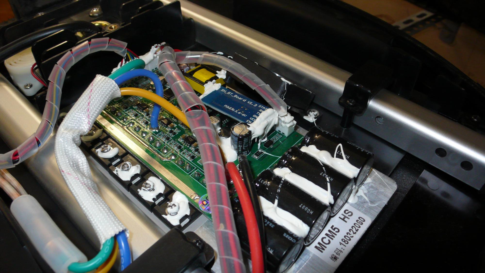

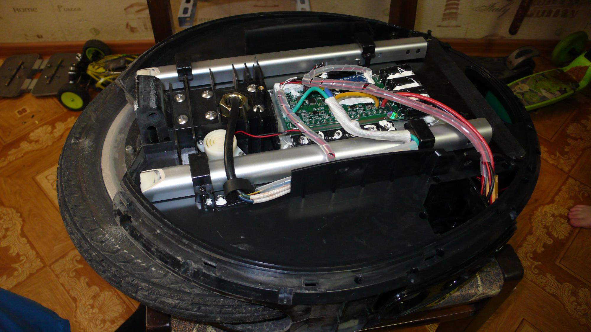

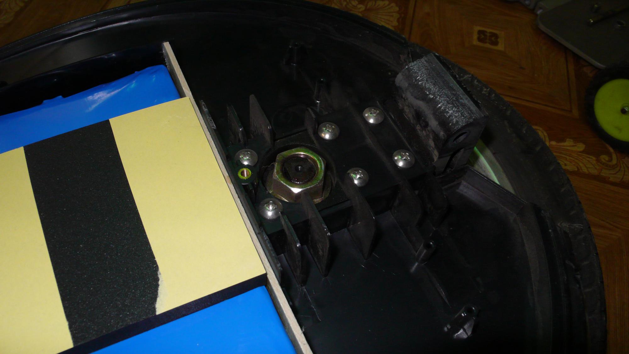

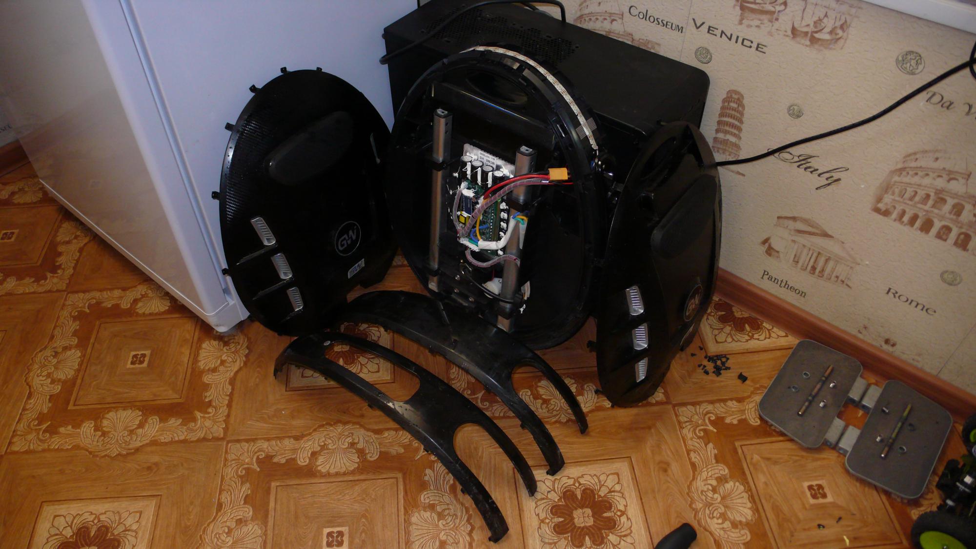

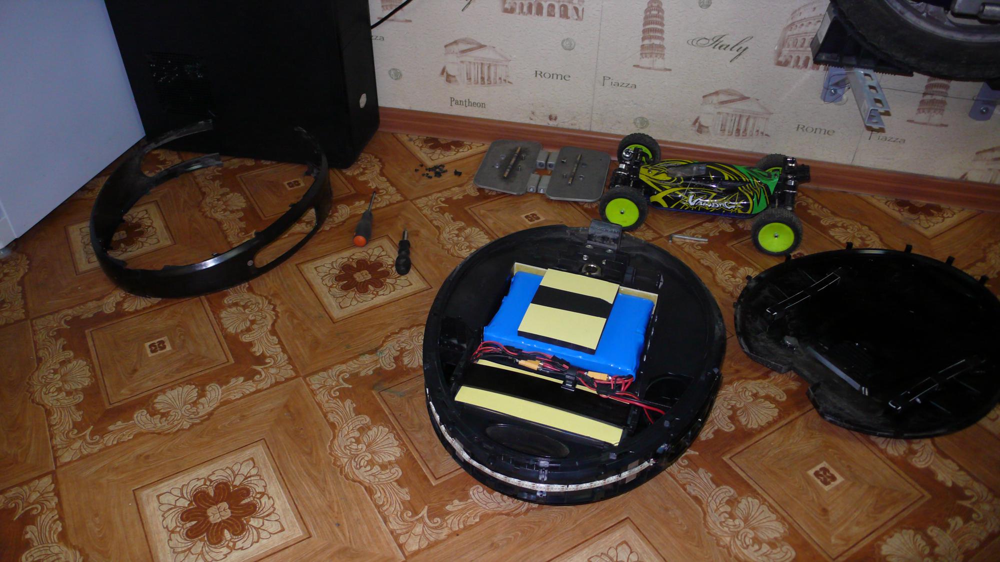

Разобрал свой MCM5 в целях профилактики и подготовки к зиме/герметизации.
Помыл пластик. Просушу, закрою на герметик и готово.

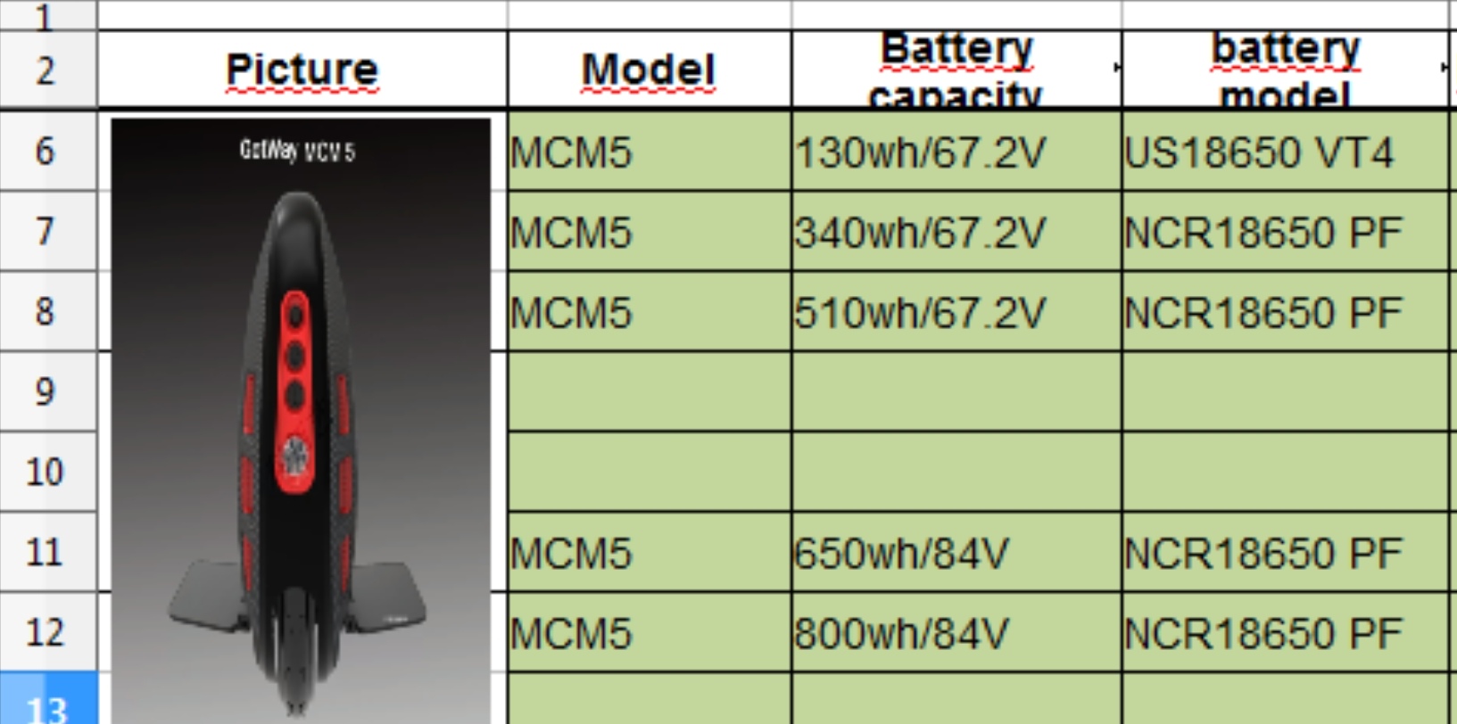

Где нибудь поближе к Москве можно купить MCM5 84 в. без батареи, или с батареей 280 вт*ч ?
25800+ км; ~82 кг 13.03.2017 KS-14B; 3778 км. Продано; 07.02.2019 MCM5; 84v; 800wh; 4222 км. -> 04.05.2020 custom shell 16" (14x3.0); 2500+ км. Продано; 18.01.2021 .. 04.2023 MSP HT (б/у, 3161 км) 12900+ км. Продано; 04.2025 Inmo V12 HT (б/у, 1673 км) 2400+ км.
Aibolit66
[user]zenbooster[/user], 84v - 210wh. Ecodrift, electroway.
Dmitrys
[user]zenbooster[/user], сейчас не выпускают мсм5 с батареей 280wh
Нету ни там, ни там...
Ответил в личку.
