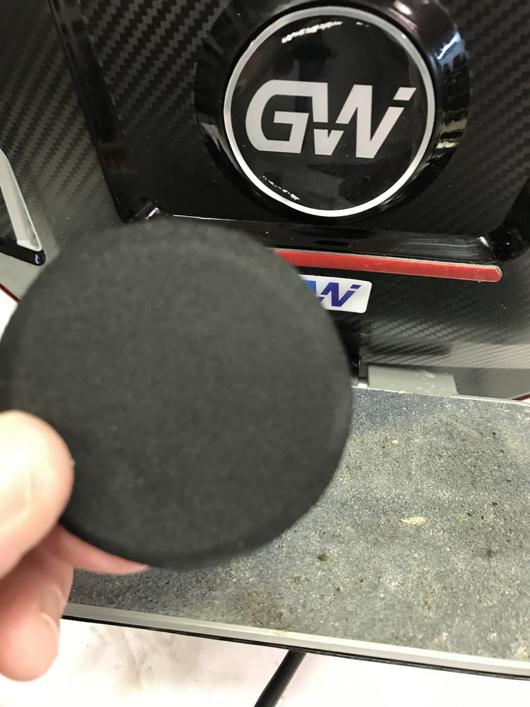

Боковые подушки от каких нибудь других колёс к нему подойдут? Кто из чего делал? Резит (набоечный материал) подойдёт или жестковат будет? Родных подушек с этой партией как я понял нет.

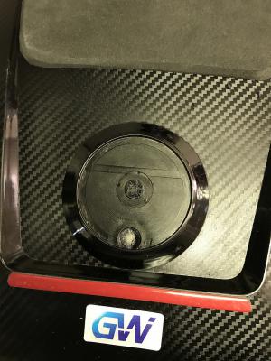

На зарубежном форуме нашёл, вроде с него тут можно выкладывать ссылки:
https://forum.electricunicycle.org/topic/10434-mcm5-modifications/?tab=comments#comment-167382
Цитировать
I first peeled off the disks with my fingers hoping the adhesive backing would dislodge as well. No such luck. I used a heat gun to soften the adhesive and then rolled it off with my fingers. Here is what the shell looked like once the GW disk and adhesive were removed.
The exposed recessed area was flat so attaching my rubber padded disk to the shell with double faced tape was easy.
https://forum.electricunicycle.org/topic/10434-mcm5-modifications/?tab=comments#comment-167806
ЦитироватьI used 1/4" soft crepe sole material traditionally used on the bottom of shoes.
Если кратко, автор тех постов использовал фен, чтобы отклеить логотип. В качестве резины использовал то, что традиционно идет на нижнюю часть обуви. Толщина резины 1/4 дюйма.

Я на своей пятёрке, вообще сточил эти выступы под эмблему заподлицо с корпусом и сделал большие подушки из туристического коврика и обтянул их кожей. Подухи сделал к верхней части по толще, чтоб бы зажимать колесо ногами было удобнее

Выступы сточил наждачным кругом болгарской, потом из канализационной тубы с помощью строительного фена, нагрев и распрямив ее, сделал основу для подушек, их тоже нагрел феном положил на боковую крышку, чтоб заготовка приняла изгибы крышки. После этого просверлил отверстия на 4 мм заготовку и крышку насквозь в 8 местах каждую, на заготовке пришлось ещё колхозить гайки М4 на против этих отверстий. Подушка крепится изнутри на 8 винтов М4. Из туристического коврика вырезал две подушки по форме загоровок, на "Момент" их приклеил к заготовке. На этом этапе лучше всего собрать колесо прикрутить не обтянутые кожей подушки и покататься немного в процессе придавая с помощью болгарки с наждачным кругом нужную форму
и толщину подушек. Потом берём кожу, у меня от старой куртки, замачиваем в тёплой воде на час и натягиваем на подушку с фиксацией как на фото и оставляем сушить я на пару дней, когда высохнет складки вырезаем концелярским ножом и фиксируем с помощью "Момента" кожу к подушке, готово. Возни много, но смотрится очень хорошо и дополнительная защита от ударов
Лучше использовать не скользкую кожу, может спилок, или какой-то кожзам, чтобы колесо хорошо фиксировалось ногами, так прыгать будет на много легче
