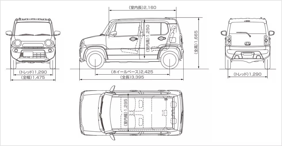

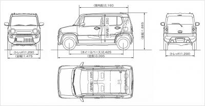

Японский "хаммер"  Suzuki Hustler- отличный донор для солнечного электро,длинна крыши 2м,ширина 1.2м,а вес как у Оки 650кг.
Жаль,что правый руль.

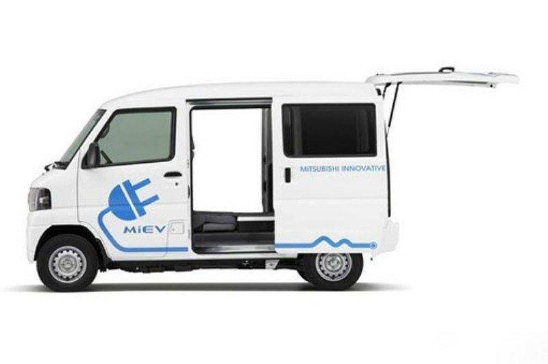

Вот еще вариант) Готовый электромобиль. Батареи на крышу и заднюю дверь, если дверь двойную сделать.
Смахивает на миникеб миев,из той же серии видно.Высоковат для солнечного,панельки пыляться,птички марают,их протирать временами надо,дожди моют,но не так часто,как хотелось бы.А предыдущий 1.67 м в высоту,вполне приемлемо.

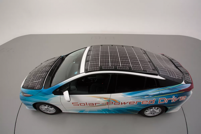

Компания Toyota начала тестировать высокоэффективные солнечные батареи на крыше электромобилей Prius. Это добавит 44,5 км хода. Батареи изготавливает японская компания Sharp. Они всего 0,03 мм (?) толщиной, но способны производить около 860 Вт электроэнергии.
Производство запланировано на 2019 год
https://www.macdigger.ru/news/post/novyj-elektromobil-toyota-budet-zaryazhatsya-ot-solnca

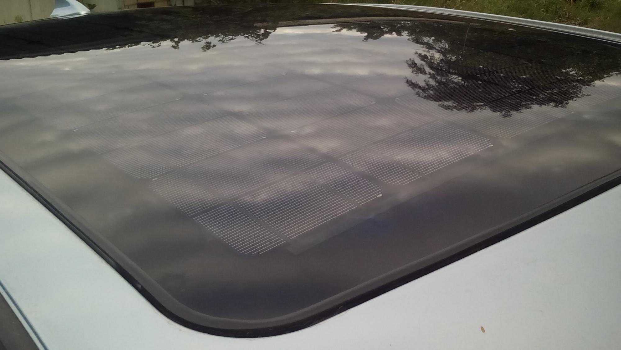

Думаю, будет справедливым отметить еще один автомобиль с солнечными батареями. Правда, это не электроавтомобиль, а гибрид - китайский BYD F3DM. С декабря 2008 г по октябрь 2013 г было выпущено 3284 экземпляра. Ток от солнечной батареи по индикатору, обычно 5-7 А, при солнечной погоде и прямом попадании лучей доходит до 9,5 А. На дальность пробега практически мало влияет, идет в основном на вспомогательные устройства -кондишн, обогрев, музыка.. Общие данные: емкость тяговых литий-железофосфатных батарей 13,5 кВтч, должно хватать  на 60 км, но так как машина б/у (купил в 2015 г), реально проезжаю 35-40 км. Для города -удобно.
