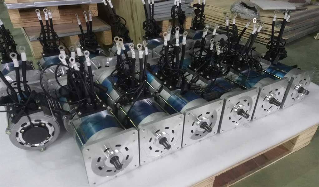

Denzel Motors
Двигатели готовы - отгружаем.
Срок доставки от 10 дней до склада в Москве.
Работа воздушного охлаждения:
Двигатель DA90S-W2 - на электро автомобиле Denzel MINI.
https://youtu.be/EXdCBovw0fY
Вот такой маленький двигатель - так бодро работает.
При этом максимальная скорость у авто: 60 кмч
Принимаем оплаты в биткоинах

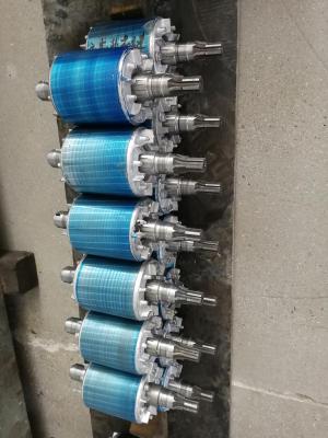

Цитата: vicar21 от 21 Сен. 2018 в 10:19И если изменить направление вращения, то изменяется и направление прохождения воздуха.
Сомневаюсь.
Лопатки на фото, есть часть центробежного насоса. Воздух идет всегда от центра к краю, независимо от направления вращения.
Цитата: vicar21 от 21 Сен. 2018 в 03:21
со стороны звёздочки воздух входит, со стороны энкодера выходит. Проточная пасивная продувка
Либо пассивная, либо продувка. :) Видимо "самопродувка"?
Не буду спорить с вами, в той плоскости в которой вы обрисовали это в теории, всё правильно.
Если один или несколько факторов не рассматривать...
Смотрите видео после 1й минуты.
[user]edw123[/user],  пусть будет самопродувка. Всё слова, пусть будет пасивная самопродувка или активная из-за ротации лопаток на роторе.
В видео позаимствовал ваше название.
i
Увидел, что Вы правы, действительно поток меняется в зависимости от направления вращения.
Только я не понял почему? Может лопатки изогнуты?
Просто интересно.
vicar21
Цитата: i от 21 Сен. 2018 в 17:20Увидел, что Вы правы, действительно поток меняется в зависимости от направления вращения.
Просто интересно.
Я сам подходил к этому только с практических взглядов и экспериментов.
Есть люди которые могут заняться более глубоко изучением этого момента.
Может быть и пазы на роторе влияют, они же под углом, а зазор очень маленький. Не буду сильно в теории вдаваться.
А лопатки прямые, если не считать, что они практически все не совсем одинаковые.
Важно, что поток идёт и происходит охлаждение.
Сомневаюсь.
Небольшую тангенциальную составляющую он всё равно получает,  а дальше он, в нормальном вентиляторе, попадает в улитку, где и получает нужное направление. Видимо у [user]vicar21[/user] в основном первая составляющая и плюс трение воздуха о внешнюю поверхность ротора докручивает.
