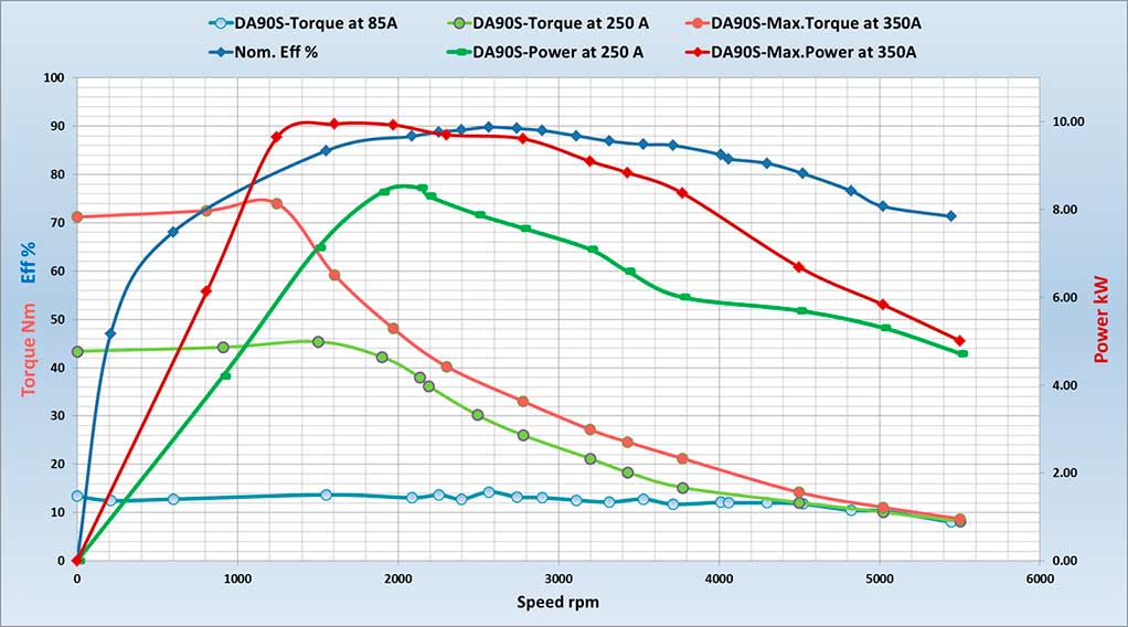

Здравствуйте.
перечитал все ветки касательно моторов 3000, 4500, 7500 ,DA90S, батерейного и фазного тока и т.д.
имею желание перестройки своего кроссового мотоцикла (так же есть пит YCF Biggy) в электричку.
сравнивая характеристики моторов, особенно начиная 7500 и DA90S появилось в таблицах характеристик понятие фазный ток, хотя в 3000 в диаграмме был именно батарейный (если я правильно понимаю). в виду чего я капитально подзапутался, помогите разобраться.
меня интересует момент мотора и его потребление именно батарейного тока (т.к. как я понял невозможно провести прямую связь с фазным), из чего для меня было бы понятно чего ожидать от батарей, бмс, контроллера и мотора и какие должны быть эти компоненты. с введением фазного и отсутствием связи с батарейным совершенно запутался. (фазный 350 А, а батарейный сколько при указанном моменте ???)
думаю остановиться на DA 90S или 100S из за большего крутящего момента в широком диапазоне, батарею 72В ,60Ач с номинальной отдачей 4С, БМС на 200А, обороты мотора не более 4000.
вопрос 1 : при подаче 150А , 72В, в DA90S его характеристика по моменту, согласно предоставленного графика вырастет в 1,5 раза ? (как я понял замеры делались при максимум 104А)
вопрос 2: при тех же условиях что в вопросе 1 , но с мотором DA100S, что я выгадаю ? при тех же БАТАРЕЙНЫХ токах, я получу бОльший момент во всем диапазоне  оборотов ? будет ли меньше нагрев, насколько он будет критичен при 150А без принудительного охлаждения?
вопрос 3: потянут ли эти моторы батарейные токи 150А и 200А при 72В, чем грозит длительная эксплуатация (непрерывно 3-5 минут) с такими токами ? насколько необходимо будет принудительно охлаждение ?
вопрос 4: при 100А батарейного согласно диаграмм моторов DA90S , фазный достигал 350А, а момент 74 Нм. При 200А батарейных, фазный будет достигать 700А ? а момент 150Нм ?  . На сколько корректны такие параллели ?
vicar21
#454
Цитата: Кирилл_ от 29 Окт. 2018 в 04:34думаю остановиться на DA 90S или 100S из за большего крутящего момента в широком диапазоне, батарею 72В ,60Ач с номинальной отдачей 4С, БМС на 200А, обороты мотора не более 4000.
Это выбор хороший для батареи.  С таким батарейным током вы сможете использовать все характеристики ДА90.
Но паралели фазного и батарейного проводить нельзя. При старте и ДА90 даёт максимальный момент при 350 А фазного, но батарейный около 80-110 А и только при увеличении оборотов батарейный ток начинает возростать и уже при 1000 оборотах достигает 160 -180 А. И наши БМС выключали батарею.
При этом фазный сохранялся 350. Но как понимаете, что батарея отдавала при раскрутке мотора большую мощность, чем при заторможеном моторе.
Фазный ток влияет на момент, в то время как по батарейному можно судить о расходе, но не о моменте.
При увеличении скорости вращения, контроллер настраивается на уменьшение фазного тока после критических значений. Смотрите нечало падения момента при 350А. Там дальше нет смысла вкачивать в мотор эти токи. В противном случае этот излишек тока будет давать только нагрев но на момент не повлияет.
При 200 А батарейного вам хватит чтобы мотор длительно удерживать на 350 А фазного, но мы допускаем 10 секунд, чтобы мотор не перегревался. Хотя сам мотор и 30 сек этот ток выдержит. Но вы его в таком случае перегреете, без охлаждения. Но так как нет магнитов то с ним ничего не произойдёт. Контроллер отключит питание. Если никто настройки не изменит и не заставит мотор до 180гр нагревать. Там уже пойдёт ограничение по лаку обмотки которая используется.
ДА90 создавался как альтернатива Д7500 и очень похож по характеристикам. Отличается максимальным моментом только, но этот момент достигается за счёт тока до 350А. А при использовании контроллера и батарей с меньшей отдаваемой мощностью, это преимущество не заметно. Заметно только, что мотор не так греется при тех же условиях поездки и в батарее остаётся немного больше после того же растояния.
Плбс накат у ДА90, который отсутствует у его собрата магнитного. При длительных горных поездках, магнитный перегревается быстрее.  И понятно что если асинхроннику перегрев не почём, подождать, остыл и дальше можно также использовать. То магниты боятся таких перегревов.
По сотношению фазного тока и момента, примерно грубо можно считать, что на сколько изменился фазный ток то и на столько изменился момент. Не вдаваясь слишком в тонкости.
По расходу, мы приводили небольшие выкладки. По прямой на ДА90 при скорости 50 км/ч батарейный ток 20А. При при 30 км/ч около 10-12 А.
Сложно судить по амперажу, потому что примерно тоже и на Д7500, но батарея садится примерно на 10-15% быстрее у магнитного. Это по замерам Алекса при примерно одинаковом стиле езды по городу по тем же дорогам.
Надеюсь ответил на все вопросы. Их было слишком много.

niksat62
Цитата: Алексей791 от 05 Нояб. 2018 в 20:04Там гдето в середине обсуждения,увидел такую фразу.при увеличении тока в 2 раза момент увеличивается в 4. Круто так!!! Энергия из космического ваккуума? O_O
Дружная компания Алексей791, rzaviy - смотрят в книгу, а видят .I.
Прямо как истеричка в приступе зависти, совсем потеряли способность считать.
Всем идти на первую страницу и смотреть приведенные параметры.
Ток 350/85 А и момент 72/18 Нм и далее по графику.
Соответственно в 4.1 и в 4 раза.
Единственно чего не хватает - это графика исходного асинхронника.
На Китайский рынок, написали, готовы продавать с любым видим обмотки.
В цене всего мото/авто это даст совсем небольшую разницу - неужели кто-то за 5% разницы готов хуже покупать (3600$ цена авто, разница в цене двигателя 150$).
Так что исходного графика не хватает.
А что нет всего набора характеристик- так сказали же , что за время развертывания производства, уже третья модель идет. Да и на стенд красивый/правильный видимо ещё не заработали. Качественную оценку получили - уже достаточное обоснование для начала производства.
Чем сомневаться и плеватся - проверьте сами.
Всего уже есть почти 1000 лицензированных обмотчиков мотающих на Славянку.
Любой в пределах 100 км сможет найти обмотчика - Россиия, Украина, Грузия, Греция, Германия, Италия.
Купите б/у асинхронник на 1-1.5 кВт за 10$, и за 50$ вам перемотают в 6 полюсную Славянку на любое удобное вам напряжение и число оборотов. Все правила пересчета и таблицы укладки у них есть.
Испытав со своим контроллером - сможете решить , нужно ли покупать ещё и новый контроллер.
Намного больше сил уйдет разместить на своем ТС.
А бегать по всем страницам и тыкать кто что сказал - ну неприлично для мужчины.
Первая запись обновляется, и если что забыли -
п.с. Ну разве что про 100 км соврал - у меня до первого обмотчика 40 км, до второго  600 км. Цены б/у и перемотки для моего региона.
vicar21
Цитата: niksat62 от 06 Нояб. 2018 в 06:24Единственно чего не хватает - это графика исходного асинхронника.
Спасибо [user]niksat62[/user], а то и не хотелось отвечать на эти реплики.
По поводу исходного асинхронника. Не логично сравнивать 50 Гц промышленный мотор на 750 Ватт 6 полюсной с пересчитаным на 72 В тяговым мотором работающим до 300 Гц.
И график в начале первой страницы, один из прототипов.
Здесь график со страницы Денцел
Теперь по поводу перемоток. Рекомендация, не стоит брать двуз или четырёх полюсник и мотать на 6 олюсник. Иногда проходит, а иногда не совсем.  6 на 6 лучше. Надо смотреть, не всякое железо ведёт себя хорошо. С ДА100 это и происходило.  Нужно испытывать. Перемотаные моторы с Пикмана не давали таких результатов. По этому потрудиться прийдётся, чтобы подобрать подходящий.
По опыту подгонки мотора для Канго пришлось перебрать 3 типа и перемотать пять раз. Или же нужно будет напряжение менять, а если батарея уже есть и встроена, то перематывать. Но не всё железо удаётся подогнать под данное напряжение. Каждый мотор проэктировался для определённых целей. (если конечно дизайн не тупо копировался).
А так всё правильно, обмотчиков полно и многие из них хорошо себя зарекомендовали. Но не купитесь на псевдо обмотчиков с псевдо Славянкой. Их тоже хоть пруд пруди. Есть форум обмотчиков, там лучше связаться с людьми кто это делает.
