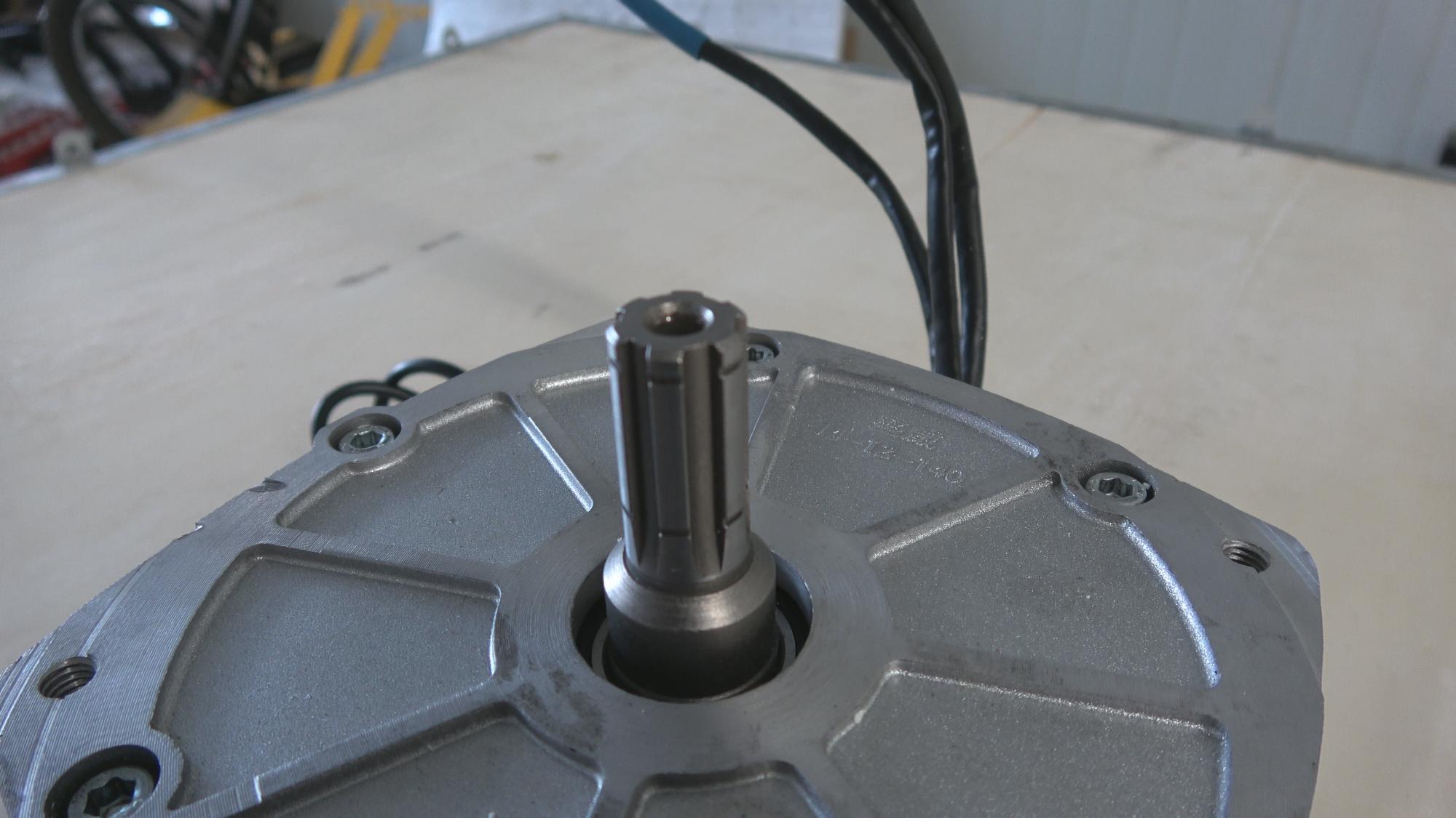

Denzel Motors
Есть как говорится что обсудить по делу.
Данный двигатель предполагается что он будет использоваться по принципу "direct drive" - т.е. на прямую без редуктора. Не вижу смысла ставить в редуктор в данном случае т.к. крутящий момент достаточно большой уже с малых оборотов.
На фото - это действующий образец, на нем сейчас вал под шпонку. Но если его использовать без редуктора на мотоцикле то лучше вал сделать сразу готовый под стандартную мото звезду, так же как сделано на двигателе d7500:
Что кто думает какой вал сделать уже на серийном двигателе? под шпонку или под мотозвезду со стандартной посадкой.

[user]East GEM[/user], цепь со звёздами с разным количеством зубьев - тот же редуктор.
Denzel Motors
Цитата: tmiaer от 15 Фев. 2018 в 12:33
[user]East GEM[/user], цепь со звёздами с разным количеством зубьев - тот же редуктор. Это и имелось ввиду.
Цепь со звездочками - я имею ввиду что это директ драйв - под этим я подразумеваю что нет промежуточного редуктора - чтоб было понятно - вот на Суроне - там промежуточный редуктор.
Цепь со звездочками с вариантом мид драйв есть всегда - а вот редуктора (промежуточного) не всегда .
Принимаем оплаты в биткоинах
[user]East GEM[/user], не суть. Механическая редукция всё-равно присутствует. Или у вас 1:1 звёзды будут?
Вообще термин "direct drive" изначально подразумевает вообще прямой привод на движитель. У нас это колесо. Т.е. вообще без цепей и шестерёнок. Лучше, кмк, не использовать его. Иначе начинается разнопонимание.
Если предполагается не дорожный мотоцикл, то кпп очень желательна даже для высокомоментного электродвигателя и тогда стыковать надо не со звездочкой.

КПП - мы точно делать ну по крайней мере у себя не будем. КПП больше нужно для бензинового двигателя - т.к. у него есть проблему с низким крутящим моментом. В электродвигателе то получше с этим - и промежуточный редуктор ставят когда двигатель высокооборотистый
Я же изначально сказал что я имел ввиду под директ драйвом - можете дать другой термин? - давайте будем его использовать.

КПП нужна не только для ДВС - это заблуждение, кпп нужна для поддержания кпд на приемлемом уровне в широком диапазоне скоростей и для того, чтобы не ставить заведомо переутяжеленный и переумощнённый мотор. Если это мот для "простых" дорожных условий (без грязи и горок), то можно и без кпп.
Denzel Motors
КПП - это достаточно тяжелый и экономически не выгодное устройство с одной стороны, потери в КПП насколько я понимаю до 15 % а то и больше, плюс доп.цена, плюс доп. вероятность выхода из строя (чем больше элементов тем вероятность выхода из строя перемножается).
Потом я думаю Вы ошибаетесь про электродвигатели - возможно что двигатели с очень "узкой полосой" эффективности (да простят меня поборники терминов) нуждаются в КПП, но даже наши двигатели 4500 и 7500 в использовании без КПП - ведут себя очень хорошо на всех оборотах - хотите видео ссылки приложу. А данный двигатель (в этой теме) у него в обще оченьь широкая полоса эффективности и крутящего момента - в этом и есть плюс данного двигателя с совмещенной обмоткой.
Но вот если возможно планируется использовать мот в жестком кроссе - ну тогда не знаю - ничего не могу сказать - там возможно за каждый Nm - придется отживать - и там не важна экономия - там главное придти первым.
В остальных случаях - без КПП очень хорошо работает и по горам едет и скорость хорошо держит. И вот как раз в этих остальных случаях на первое место выходит не приехать первым - а цена и экономия энергии.
