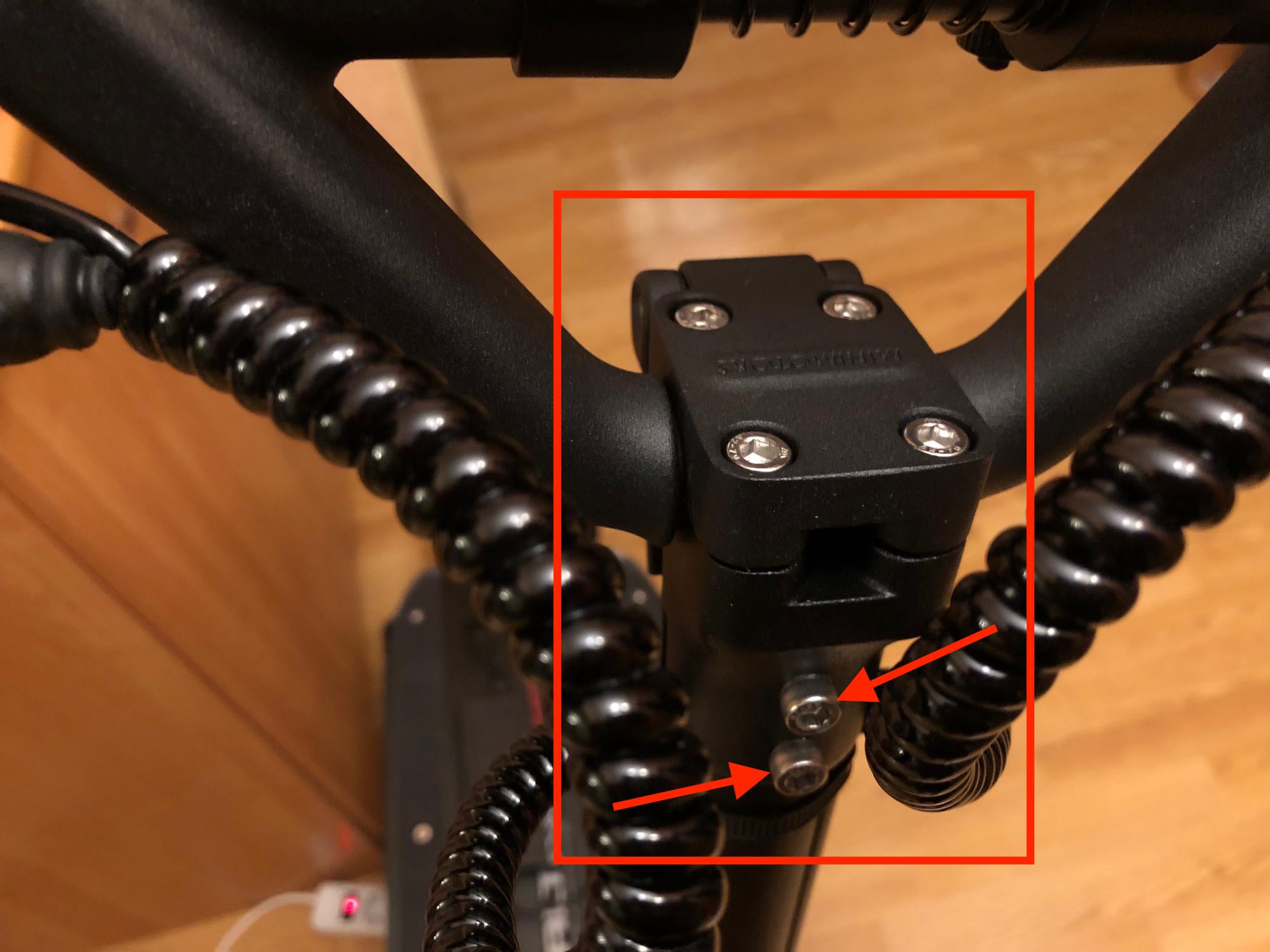

Опытным путем выяснил, что болтается вот эта штука. Руль чуть-чуть ходит вправо влево.
Затягивал болты, на которые показывают стрелочки. Затянул до упора, но небольшое шатание есть. Руль шатается влево-право. Еще не катался на самокате (нужно винты крыльев сажать на фиксатор), поэтому не знаю, насколько это критично. Может кто-то сталкивался, либо мне дефектный узел попался, который закрепляется на трубу?

Болты да, затянуты. Сама труба руля чуть люфтит влево - право внутри этого элемента. Руль внутри элемента немного поворачивается. Думаю их раскрутить и вставить между элементом и трубой руля пластиковую бутылку.

Вам нужно ослабить нижний болт  и подтянуть серебряную зубчатую гайку

И тут было. Сначала когда новый был, там был небольшой люфт, руль покачивался из стороны в сторону. Просто затянул очень сильно два болта. А уже много позже, когда упал и рулем немного пропахал, снова в этом месте люфт появился. Снова затянул эти болты и всё. Люфта нет. Страшно их затягивать конечно, они короткие и резьба даже полностью из гайки не выходит. Но ничего. Затягивать нужно держа с обеих сторон, иначе ничего не получится, будет прокручиваться.

[user]Kepus[/user], Вам там жесть не нужна. Раскрутите болты и вытащите верхний держатель руля. Вообще он должен быть проклеен, но у меня и у вас видимо или нет клея или отвалилось всё давно. В общем снимите, оберните трубу или изолентой или фумлентой сколько необходимо и соберите всё обратно. Там зазор минимальный.
