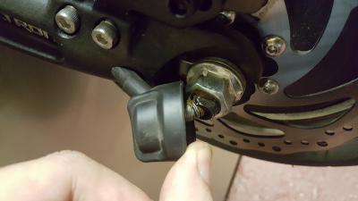

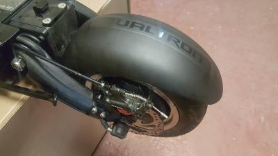

Вот и первые косяки подъехали в Тандере.

Vinden
Удобный конструктив. Обязательная разборка при каждой протяжке винтов. Все как в космической индустрии :-D

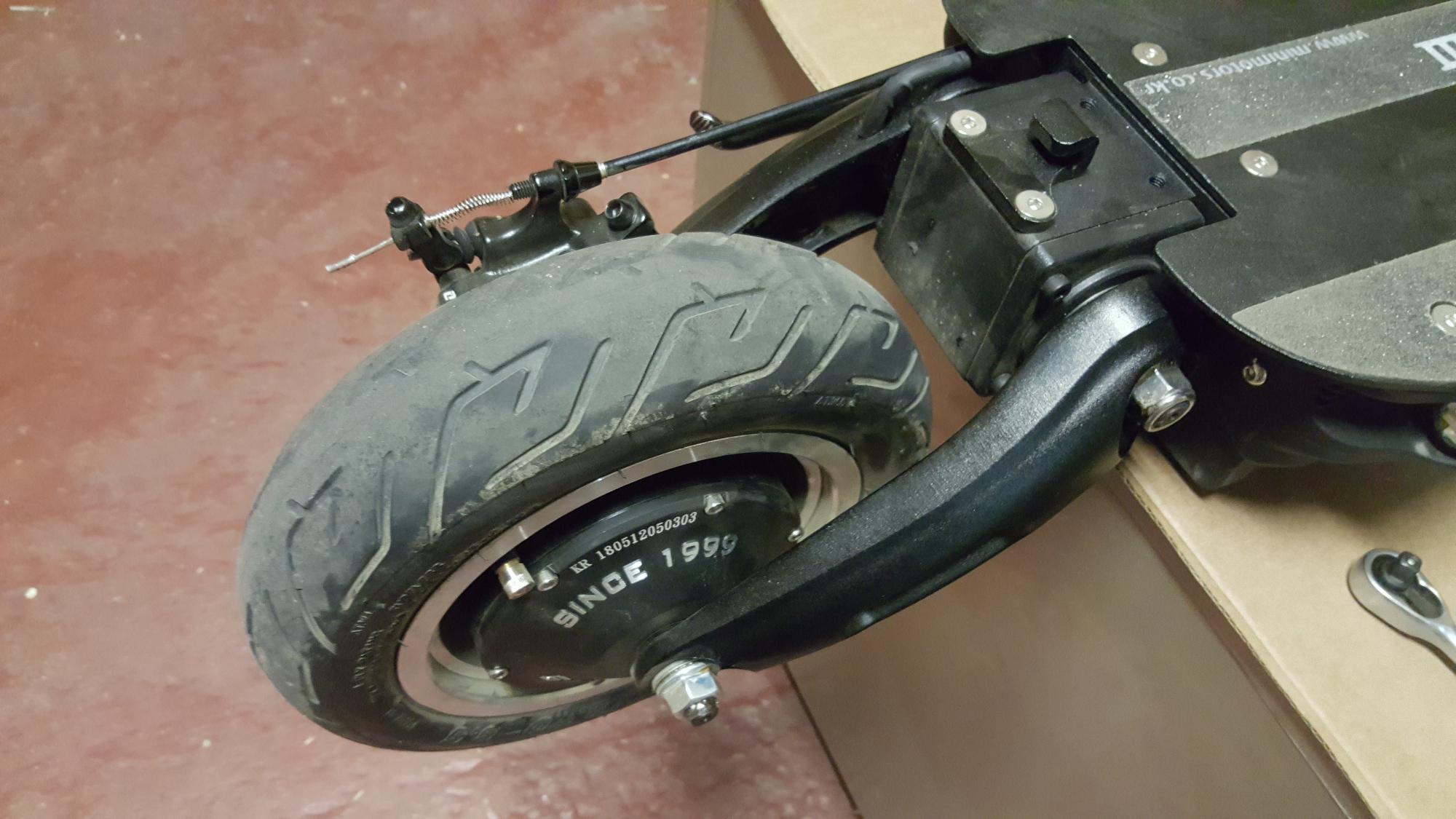

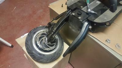

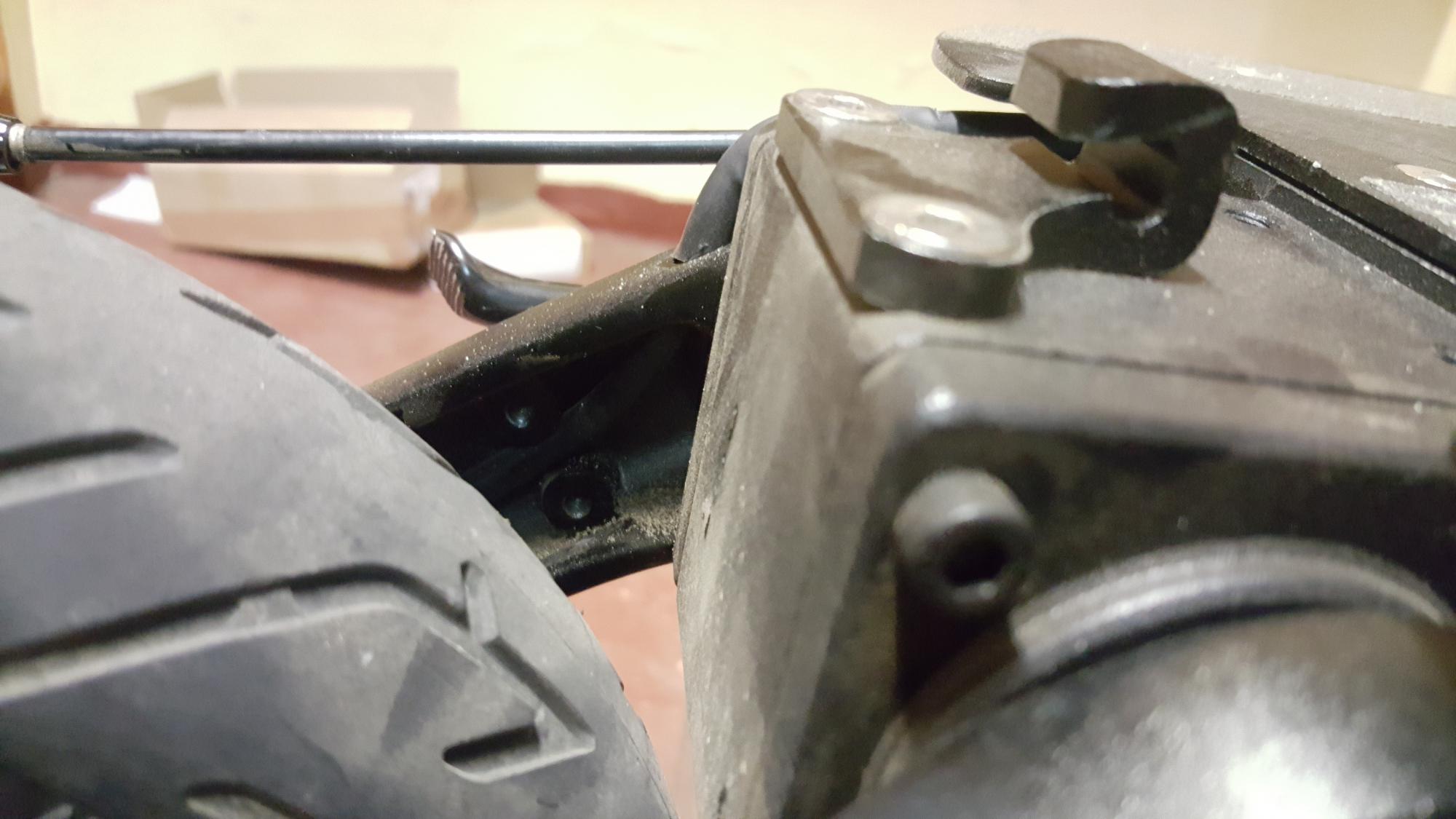

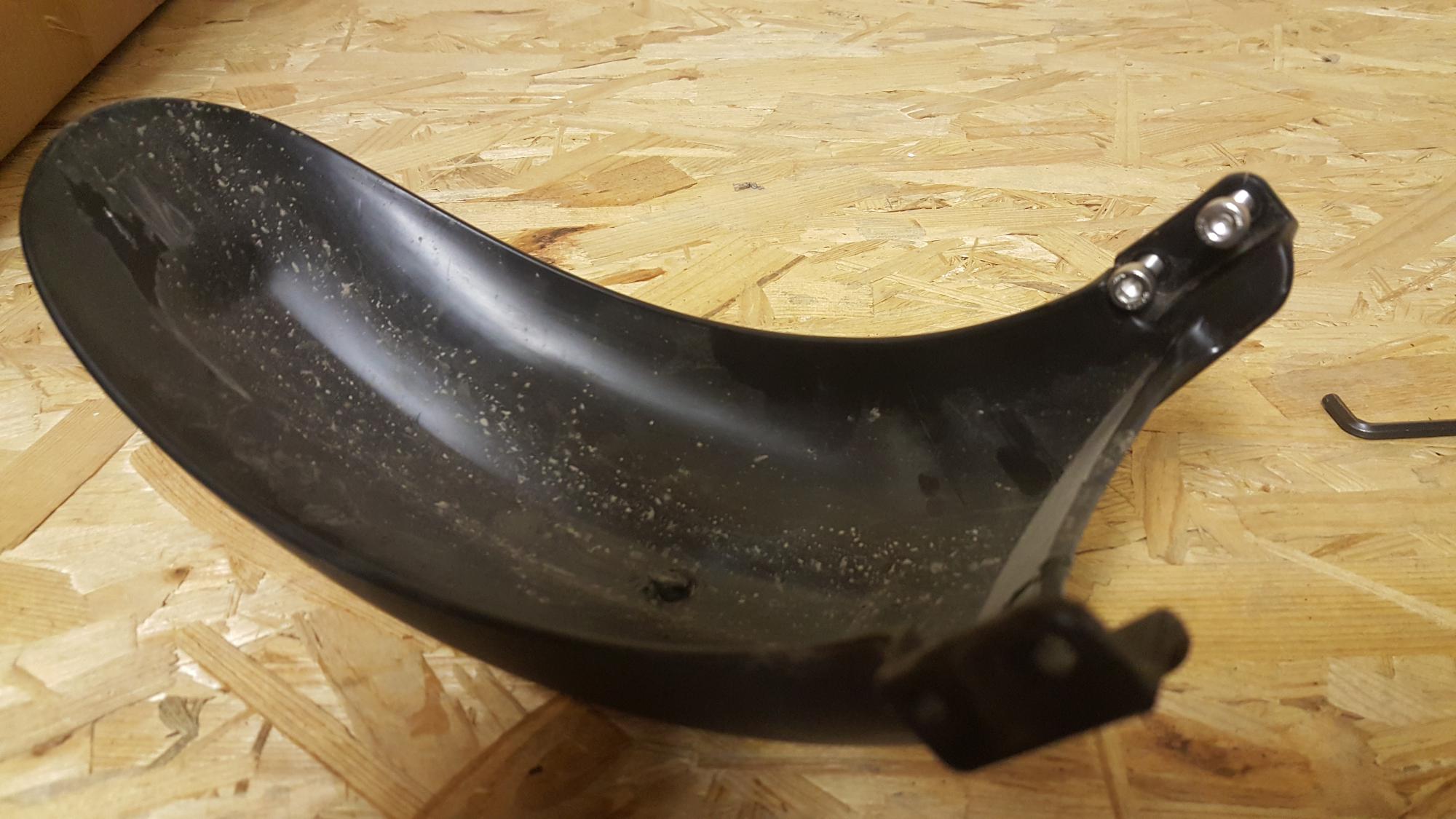

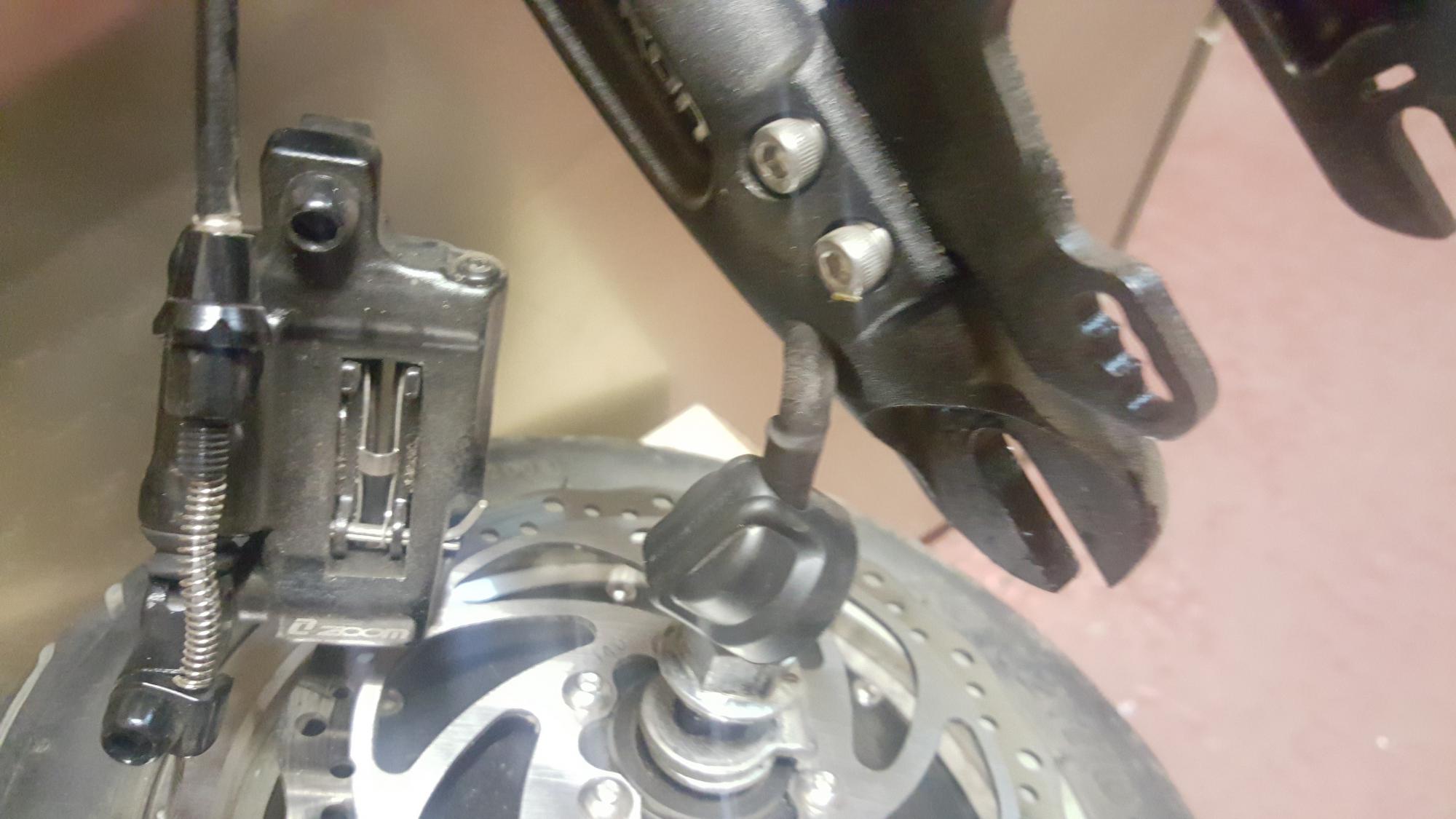

С креплением крыла перемудрили конечно!
Такая же фигня была, но на дуле3. Крыло умудрился снять без снятия колеса, но в процессе понял что без этого его обратно не прикрутить. Кабель немного подтянул - этого хватило чтобы колесо снять. Деку не разбирал.
UPD: Щас поглядел повнимательней - у тандера провод из колеса по другому торчит, может и правда подтягивания не хватит чтобы снять.
фото
Xiaomi M365, Dualtron 3
фото
Получается, что косяк всплывет у всех?

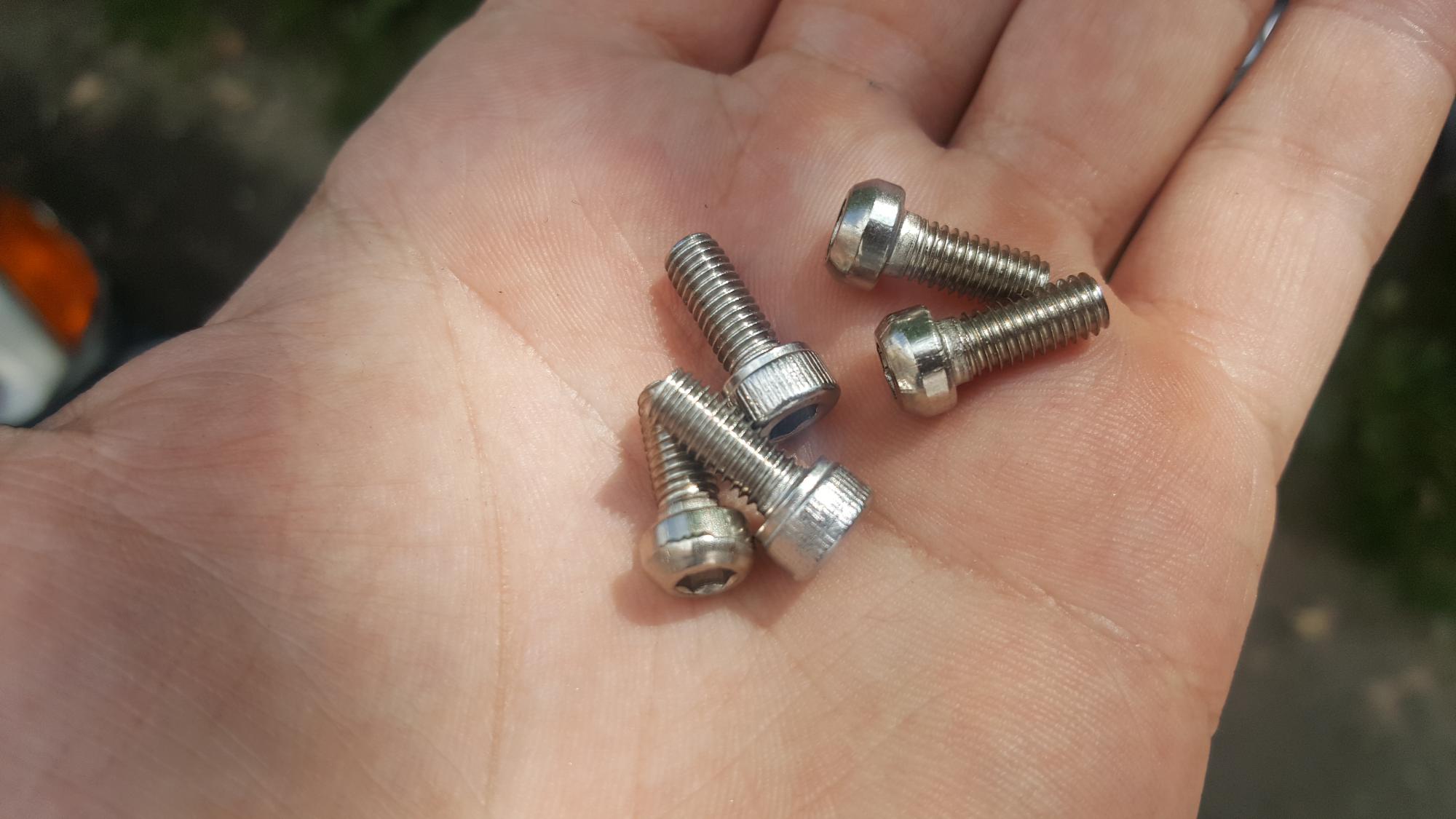

Alexiel
Наверное, повторюсь... С креплением крыла самый простой вариант - обрезать Г-образный шестигранник, укоротив короткую часть до 10-15 мм. Спокойно таким подлазил к болтам крыла. До того, как добрался до болгарки - заменил выпавшие на винты под шлиц из запасов и обычной длинной отверткой их закрутил, подложив обычную и пружинную шайбу.
Вы сейчас про Thunder?
Получается, можно просто шестигранник отпилить и проблема решится?

Andrey777
имею дулю 3, проблем со снятием крыла и установкой обратно на резьбовой фиксатор проблем не возникло, имея 2 набора ключей с 1,5 см короткой частью, но лучше даже отпилить до 1 см или 0.5 см
