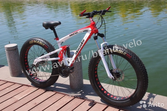

Про двухподвесы, вы такеи имеете в виду?
Либо Кетай позорный, либо дёшево не будет:
https://www.velosite.ru/catalog/velosipedy/dvuhpodvesy/tag/fetbayki/
Позорный кетай тоже вариант, но места для батки мало, как и смысла, + стоимость хорошего аморта, иначе смысла еще меньше меньшего.
Смысла в 2х подвесе нет, потому как скорости хартейловые, + мягкие колеса, которые гасят толчки, ходу в дешёвых 2х подвесах несколько см.
Но если хочется то пжалтста, любой каприз за ваши деньги.

Цитата: Stanislavchik от 16 Фев. 2018 в 11:58Про двухподвесы, вы такеи имеете в виду?
Я имею в виду абсолютно любую раму с двумя амортизаторами - на переднем и заднем колесе. То, что вы привели - тоже двухподвес, но для электровела неудобный, т к большой аккум некуда поставить.
Телепорт Прайм, ссылку на который я приводил - тоже двухподвес. Пока рассматриваю именно её. И не понимаю, в чем смысл делать туристический велосипед без амортизатора на заднем колесе.
