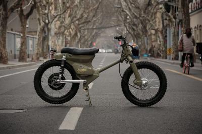

Подскажите пожалуйста как снимаются крышки
с МК? Порвал косу, не могу разобрать.
Открутить болтики не проблема, а как крышку снять?
[user]AXE[/user], фотка неудачная, колеса не видно.
А вообще, съемники используются.
Я выкладывал кучу фоток на эту тему...
AXE
Это самое обычное МК для скутера.
