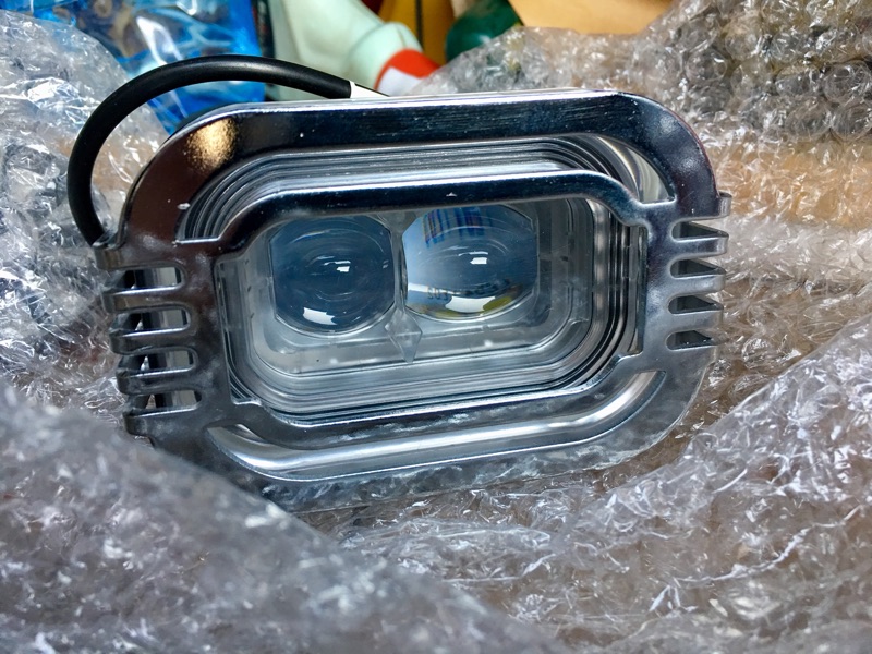

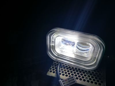

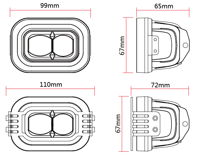

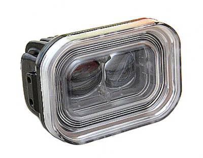

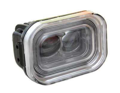

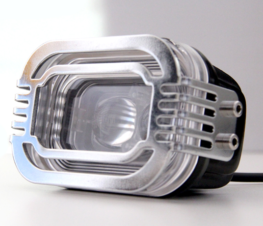

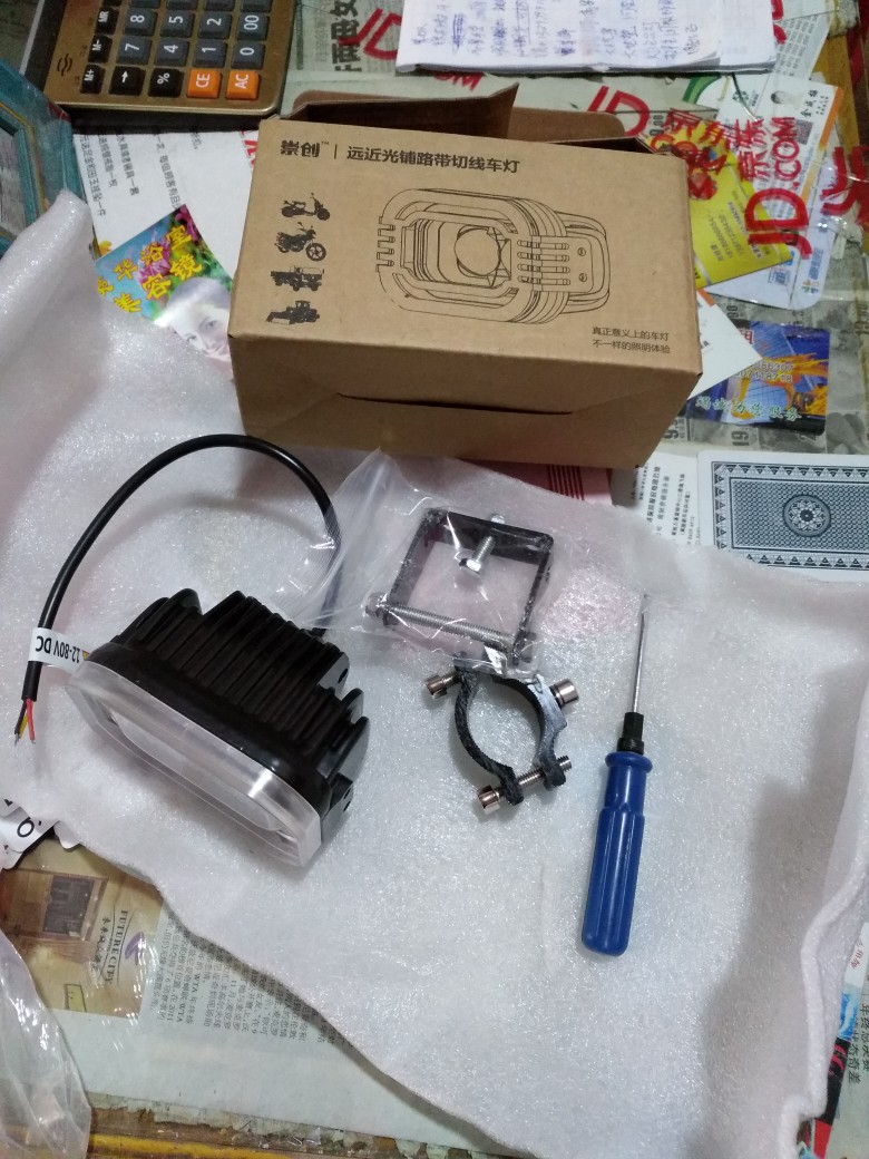

Уважаемые форумчане, мы уже год сотрудничаем с надёжным производителям по фарам, они показали себя с прекрасной стороны, было продано более 700шт по всей России и ближайшему СНГ, отзывы только положительные и как многие форумчане тут высказывались, что это именно правильный свет, сейчас фабрика выпустила новую модель, по свету обещают нам намного лучше предыдущей, она имеет лучший теплоотвод, 6 светодиодов суммарной мощностью 25W, а так же возможность использовать ближний и дальний свет, так же компания оставила влагозащиту на уровне ip65 и предала более агрессивный вид (2 варианта), но из-за количества светодиодов фара значительно подросла в размерах, и потяжелела (вес с коробкой и креплениями приблизительно 750гр), напряжение осталось на том же уровне 12в-80в (исходя из фар 1го поколения, на 84в работают отлично). Сотрудники компании решили дать возможность потребителю выбрать температуру свечения 3000к или 6500к.
Цена:
1. Базовая версия с температурой свечения 6500к - [b-b]2200р[/b-b]
2.Полная версия (с решёткой) с температурой свечения 6500к - [b-b]2500р[/b-b]
3.Полная версия (с решёткой) с температурой свечения 3000к - [b-b]2500р[/b-b]

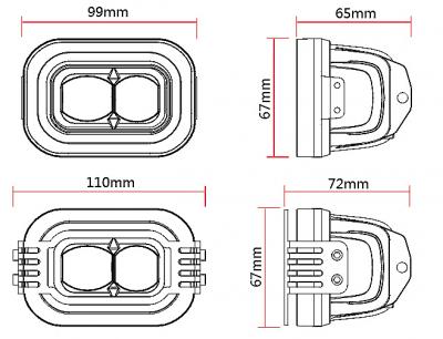

С подробными размерами и реальными фотографиями устройства, можно ознакомиться ниже.
P/S У нас есть предложения как улучшить эту фару, и мы отправили его на фабрику, возможно для России фары будут идти немного другие, но с доработками, если у Вас так же есть предложения, можно смело писать сюда или в личку, Китайцы хоть и "сложные" но всётаки прислушиваются, например: мы 2 месяца выбивали с них чёрную версию 1х фар, в итоге пол Мск сейчас с ними.

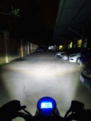

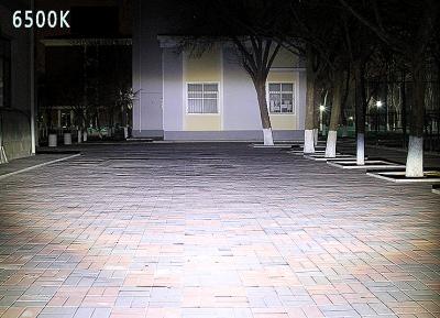

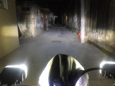

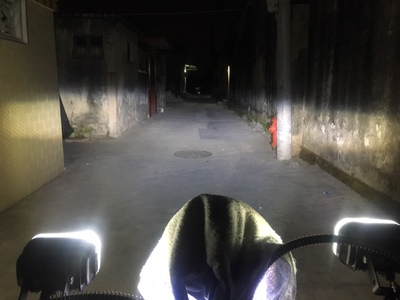

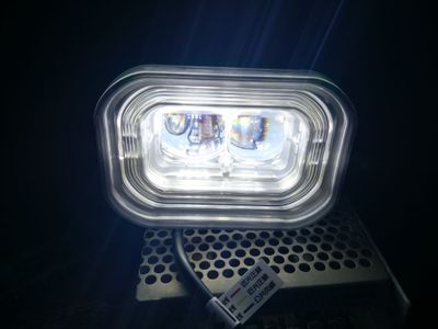

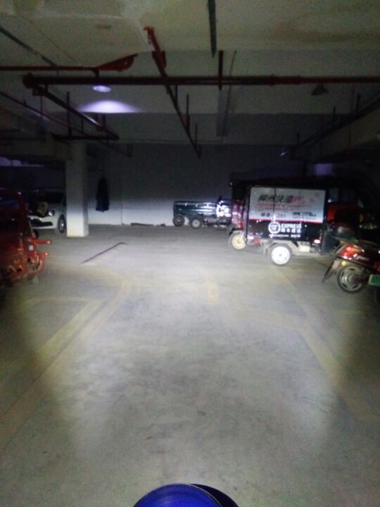

Ближний:
Дальний:
Две фары на руле:

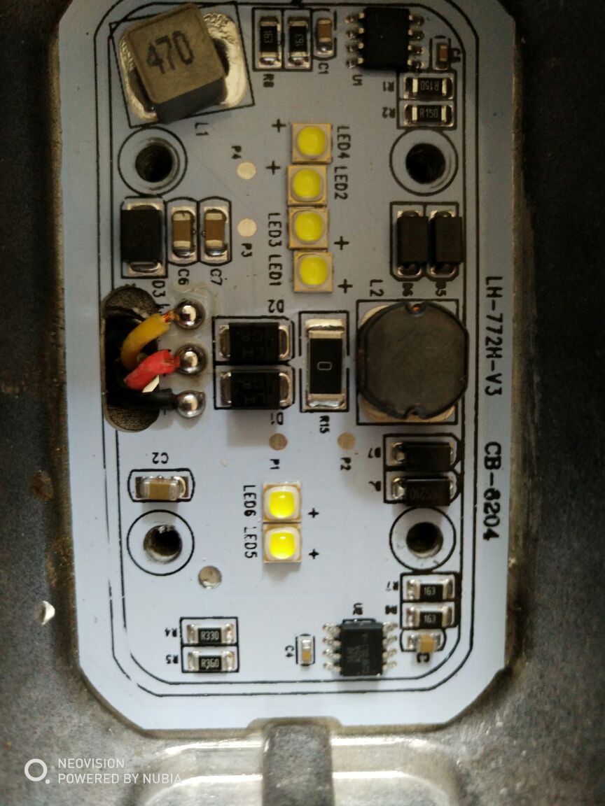

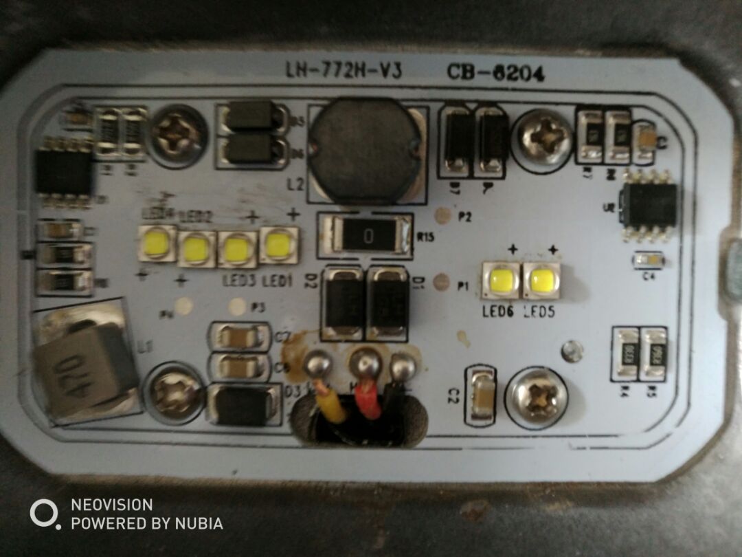

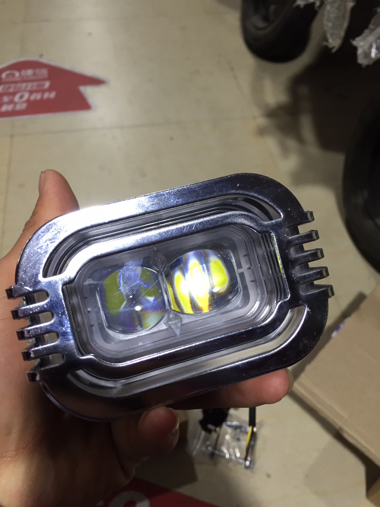

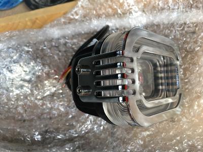

Получается, у этой фары оптика гораздо проще чем у предыдущей - просто классическая линза с разным фокусом по Х/У и составной источник света. В общем-то прикольная задумка и достойная реализация.
Светодиоды, насколько я понял, что-то похожее на Cree XP-G2.
Однако, тепловой режим светодиодов вызывает сомнения. Работать-то оно конечно работает, но очевидно что теплоотвод на пределе и запаса здесь нет.
Небольшой габарит радиатора, явно недостаточный для отвода 25Вт без обдува (а ведь транспорт иногда и останавливается со включенным светом!), требует обязательной электронной термозащиты (о необходимости которой я писал выше).
25Вт на 6 светодиодов - это по 4.166Вт на светодиод. При этом 4 из них находятся на маленькой площади и греют друг друга.
Интересно ещё, какой тип MCPCB используется в данной фаре - обычная алюминиевая, обычная медная или медная с гальванически нарощенными тепловыми столбиками под светодиодами? Последний вариант мало кто умеет делать и он применяется довольно редко (потому что китайцы обычно не заморачиваются с правильными тепловыми расчётами), однако позволяет снизить тепловое сопротивление на 20-30% относительно обычных медных MCPCB, что довольно важно в тяжёлых режимах.
Как помнится, в предыдущей фаре плата обычная алюминиевая и подгорающие светодиоды явно указывают на проблемы с перегревом. Впрочем, там проблема ещё и в том что они поджаривают друг друга световым излучением, что тоже нельзя недооценивать.

А что это за колхоз с катушкой и срезанными линзами у светодиодов..?
Kugoo M4 Pro 18Ah (2020)
Дмитрий71
Я поддерживаю предложение за 4000-5000К температуру света.
АлександрМ
m_denisov
Мои видео:
dimad63
Это не колхоз а светодиоды филепс :) и диоды подгорели при пайке
я тут пробовал припаять так вообще в угольки превратились :(
так что не какие паяльные станции для них не походят.

+1 А в чём отличие двух фото плат одна аккуратная типа заводская а вторая как буд то там что мутили крути замучили и оставляя работоспособность такой запил оставили )

Можно технические подробности? 25Вт - это в сумме на всё? Какая часть из этой мощности идёт на ближний, какая на дальний?
Ближний - это 4 светода, а дальний - 2?
