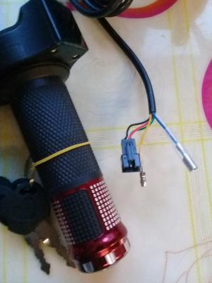

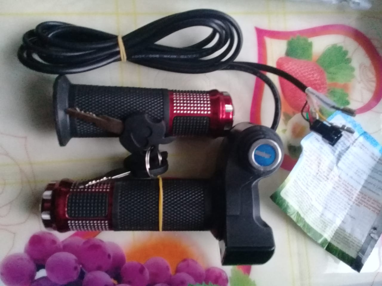

 Привет. А как можно подключить к твоему контроллеру ручку с замком? У меня с курком работает чудно. Заказал ручку с замком, голову ломаю как подключить замок. На прямую провода не выдержат. А с релюхами я неуч. Может через реле как то? Памагите
den007
подключай провода от ручки к проводам вперёд и нейтраль и все. У меня такая же ручка, только с кнопкой но от этого смысл не меняется и такой же контроллер.

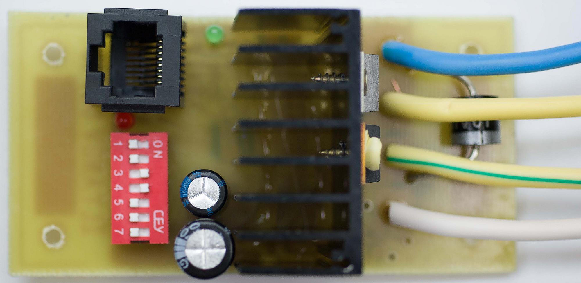

Здравствуйте.
Контроллер который у Волгаря упрощенный.
Вот такой

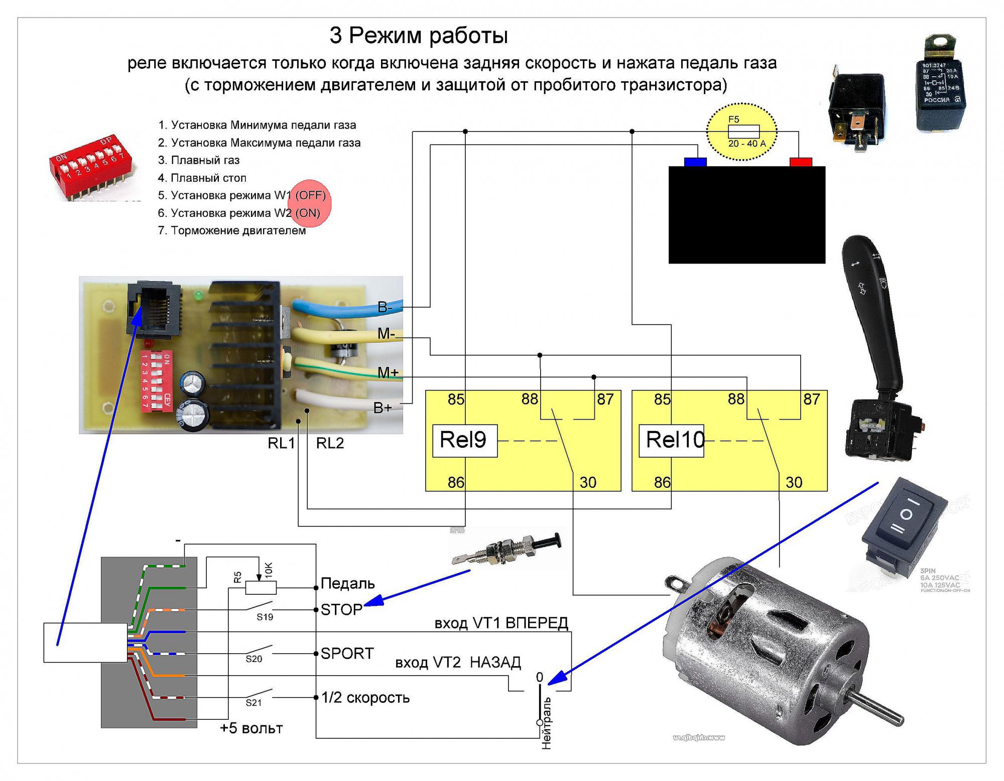

В настройках есть три режима работы и управления реле.
Сейчас не буду углубляться в схемы и настройки - скажу 1 режим для самых простых машинок без управления реле
2 режим для более сложных авто - но там одно из реле включается во время движения.
3 режим для сложных авто. Там при движении вперед реле не включаются, а при движении назад переключаются оба реле.
На всех режимах есть торможение двигателем, подключается стоп педаль, контроль пробития транзистора, настройка на любую педаль
В общем много всего, сделаю отдельный пост
а сейчас по схеме, это текущая схема, и новые контроллеры пойдут с другой схемой!!!!

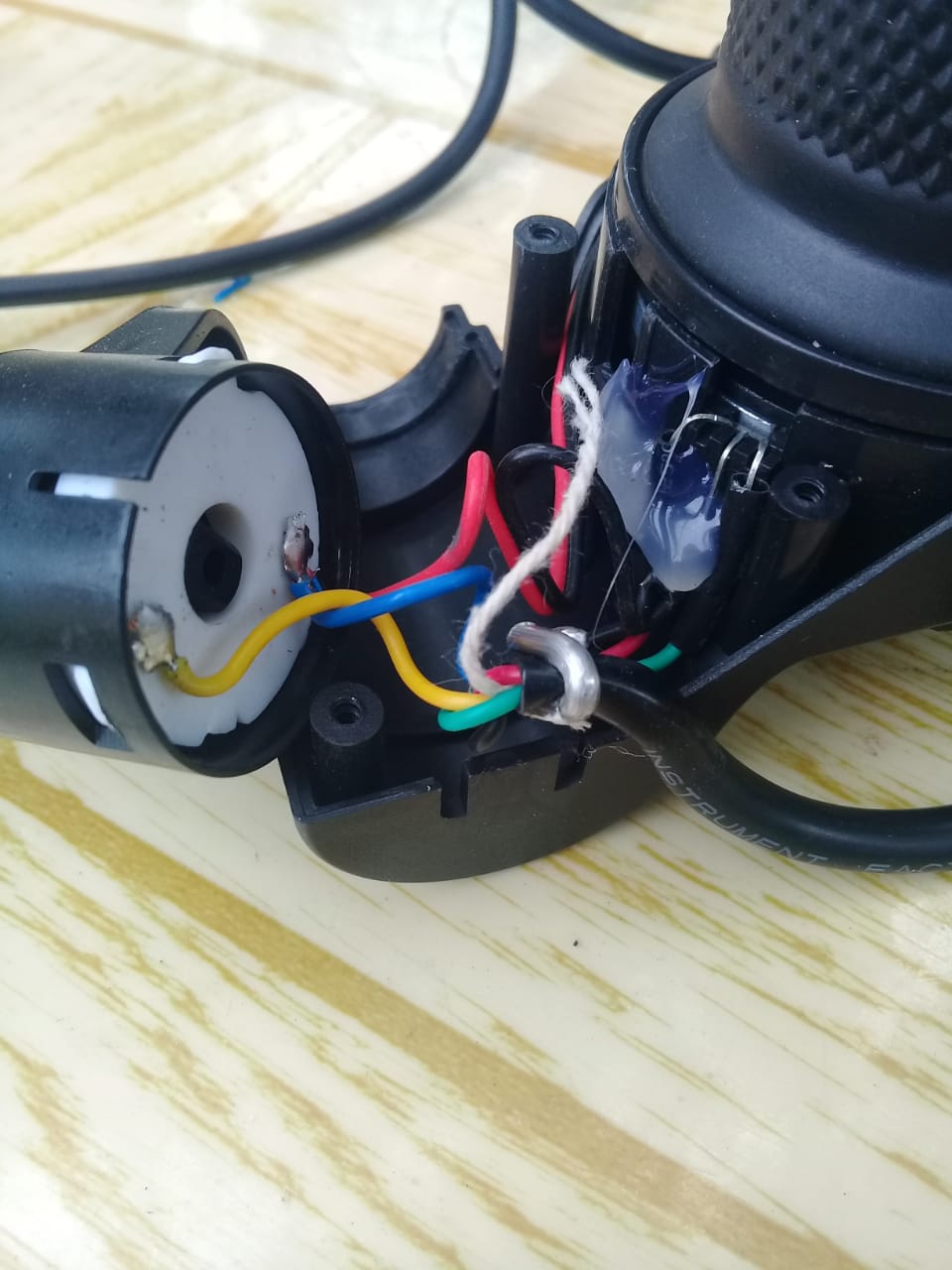

Цитата: den007 от 27 Июль 2018 в 07:18подключай провода от ручки к проводам вперёд и нейтраль и все. У меня такая же ручка, только с кнопкой но от этого смысл не меняется и такой же контроллер.
В параллель подключать или в цепь? Проводочки то тонюсенькие, а у меня токи гуляют необузданные такие, что 2.5мм горят оплетки. Думаю может релюшкой управлять включение от замка? Только не знаю как
