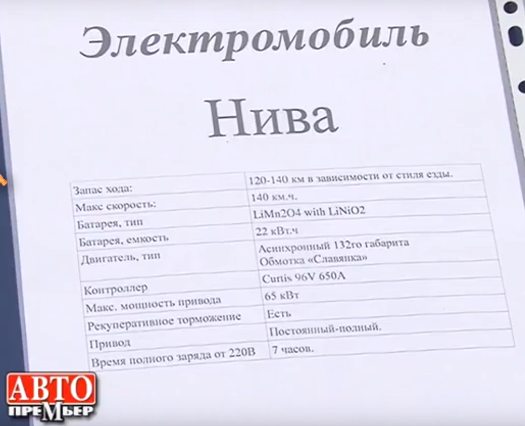

ЦитироватьУ нивы трансмиссия сложнее чем у УАЗА и вместо раздатки туда электродигатель не вставишь.
так воно и в УАЗ будет вместо раздатки будет сложно поставить, там ещё и рама сужается и кардан к переднему мосту будет под очень большим углом.
А полностью электрическая Нива уже есть. Видео ниже
https://www.youtube.com/watch?v=eyDXfZzSt_A&t=670s

Интересное видео про элниву. Жаль не сказал на сколько километров хватает его 20 кВт батарейка. И что делали с усилителем тормозов и гуром. Гризли на счет эл.мотора на задний мост, а двс на передний идея интересная. Сзади места для электромотора намного больше и передний мост можно еще хабами отключать для экономии эл. заряда. Правда барнаульская раздатка довольно шумная, и во время езды на бензине будет подпевать.

Про электро НИВУ  есть отдельная тема  :kidding:  http://electricmobile.org.ua/forum/viewtopic.php?f=33&t=1662

ЦитироватьПро электро НИВУ  есть отдельная тема
Что то я не наблюдаю приводов или они спрятались за рычагами? Или она не вэдовая?

Вячеслав М
Вы серьёзно?  А уши не повянут слушать  в салоне вой движка? https://www.youtube.com/watch?v=M4dYwMnzW0o&feature=youtu.be
Ребят , проводивших испытания , звук мотора не смущал , видимо бензиновые шумели не меньше .
Больше всего их поразили механические характеристики Эл привода , в сравнении с ДВСными моторами .
