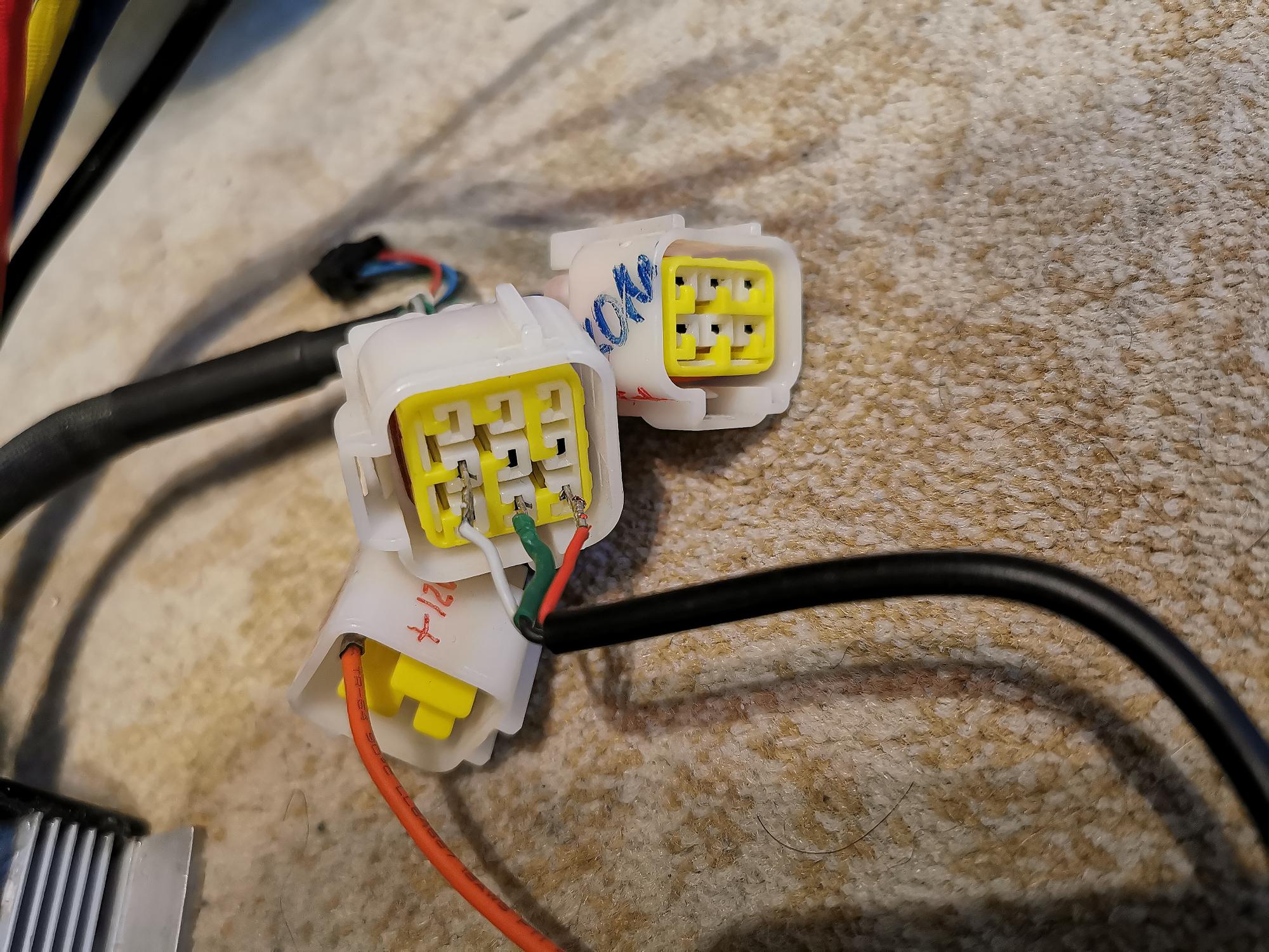

Купил несправный G8, убит курок и еще хрен знает что...,  разобрал контроллеры и составил схему подключения. В итоге получается что ведомый и ведущий контроллеры отличаются проводами и точками подключения шины данных, у ведущего из точки Е5 >> синий>>идет на RxD ведомого, по остальному все берется с ведущего. Заказал синусные контроллеры, думаю поменяю комплектом... Похоже что можно купить два одинаковых контроллера вывести аналогичные провода и подключить парой, на Али нашел только Greetime комплект Sin контроллеров с дисплеем... Остальные пишут что нельзя подключить 2 контроллера к одному дисплею. Может кто то пытался подключать? Или есть инфа по этому поводу?
Завтра — это мистическое место, где хранится вся человеческая продуктивность, мотивация и достижения.
MoRoman
[user]Алексей58[/user], я неоднократно переделывал передний контроллер в задний, допаяв провода... задний вместо переднего тоже много раз подключал, контроллеры одинаковые, только обратная связь идет с одного.

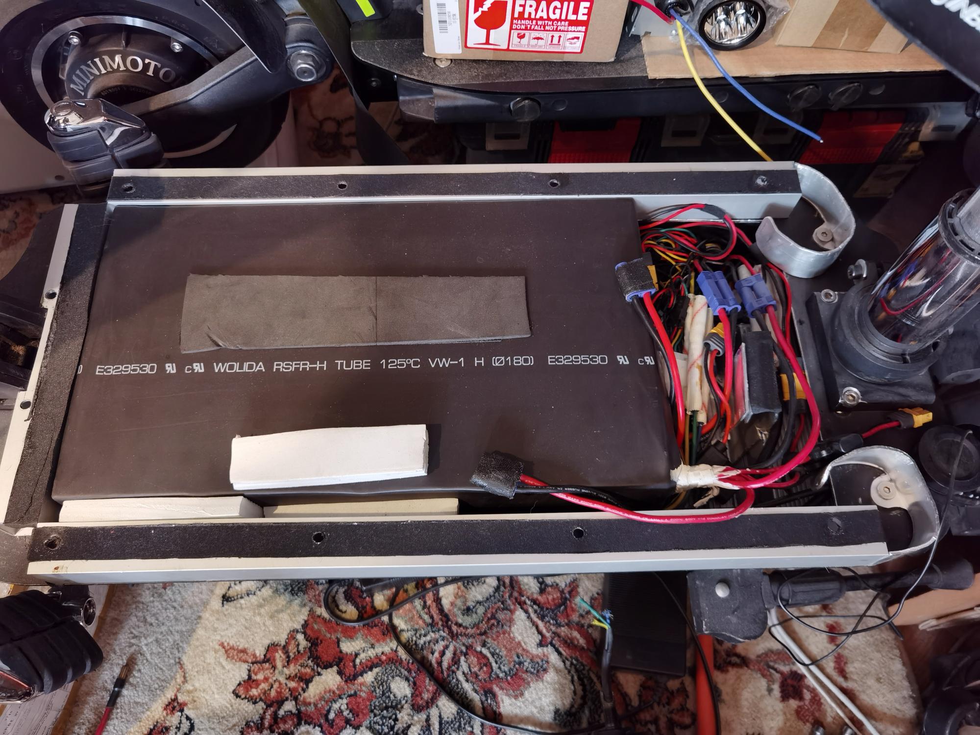

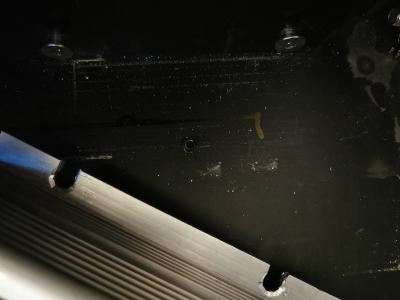

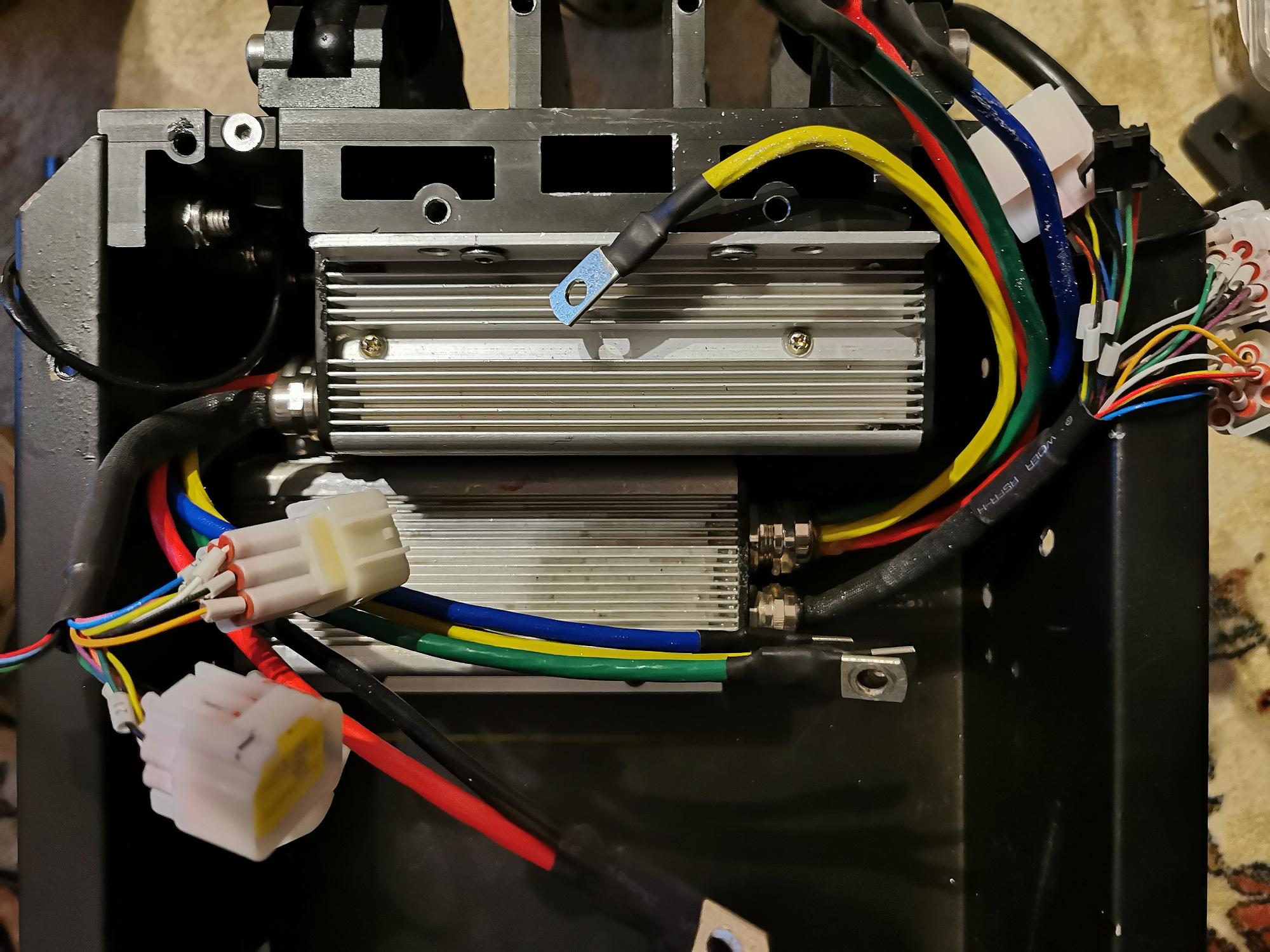

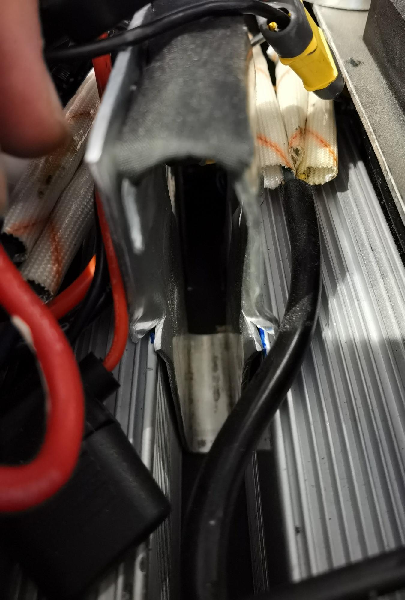

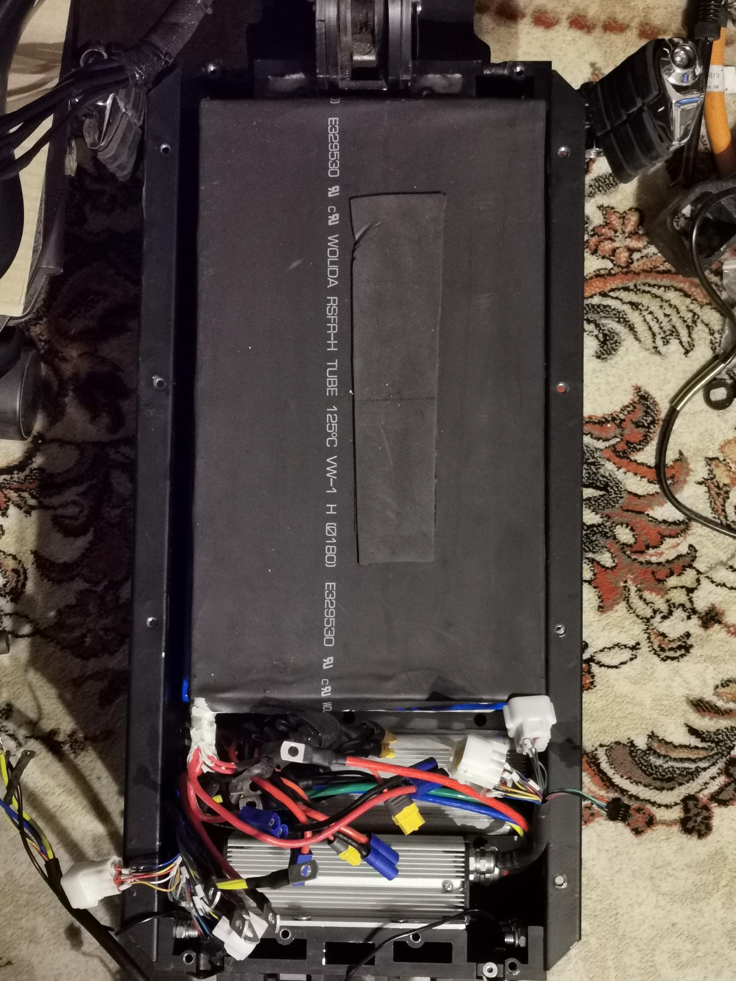

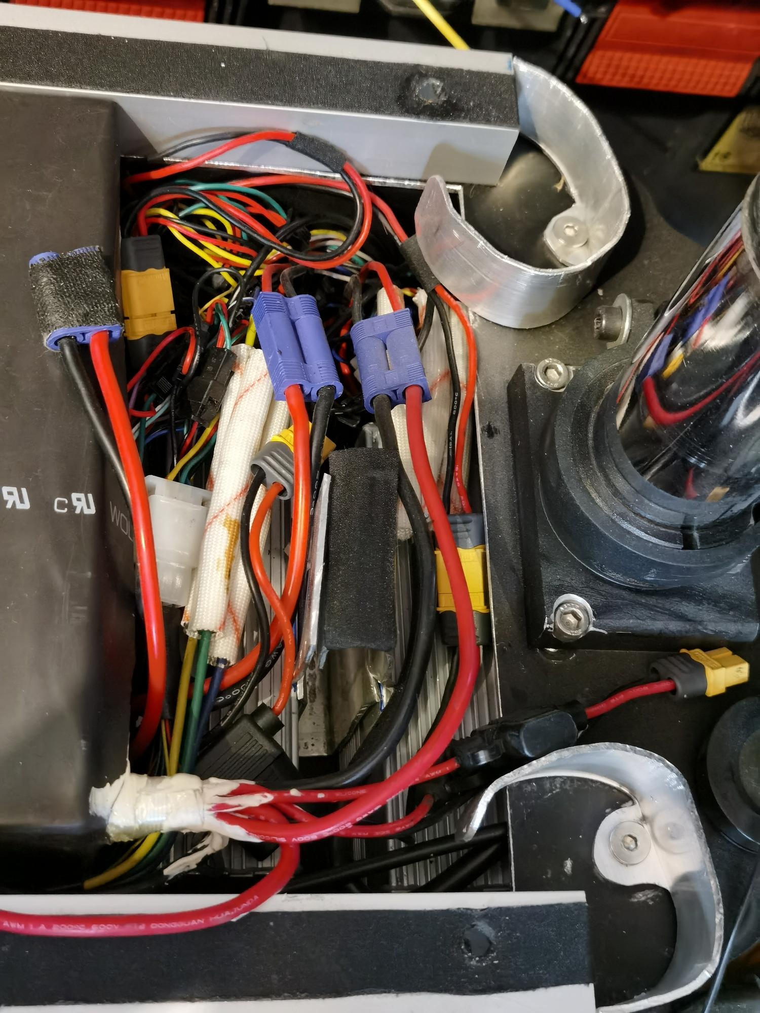

курус РС , две батки в отсек, раньше работали по отдельности ( 38 амп. на зад и 32 перед.) сейчас запараллелиль (два синих штекера между баток) , так как БМС у обоих симметричные.
Запараллелил для того , что бы из гнезда в гнездо не перетыкать при зарядке.

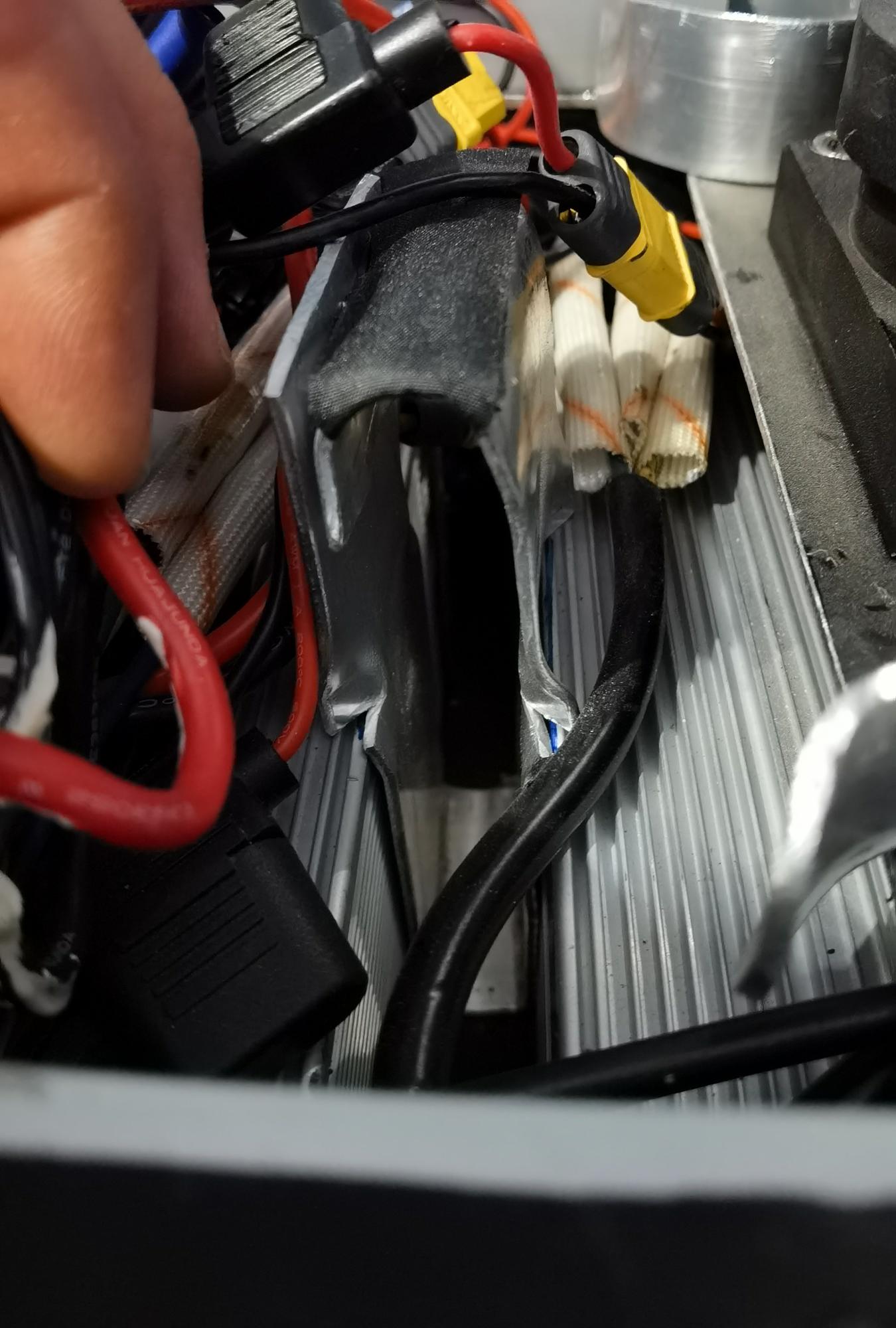

                                                             [b-b]внизу прорезь подсветил- это отвод воды в дождь, часть воздуха конечно уходит , но и вода,[/b-b]
Так же на фото видно как устроенно охлаждение контроллера воздушным потоком. Пассивно. Воздух входит в квадрат спереди.
кстати упор-прижим контроллеров тоже виден, сделал из алюминиевого уголка, он прижимает их к корпусу крышкой деки.

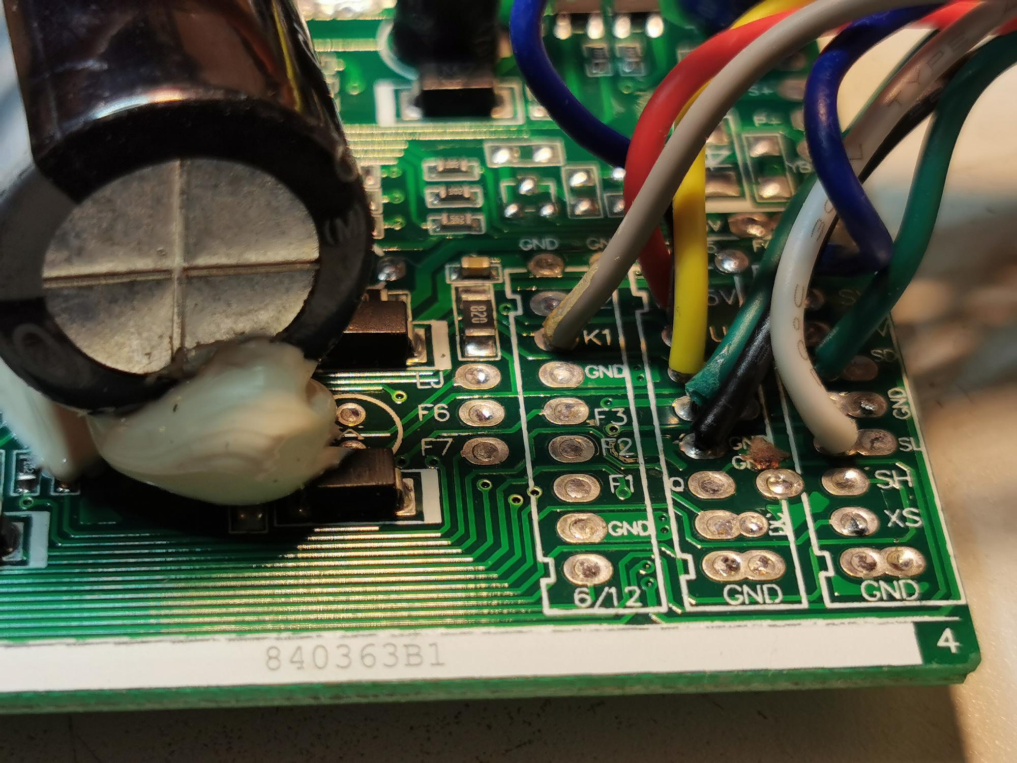

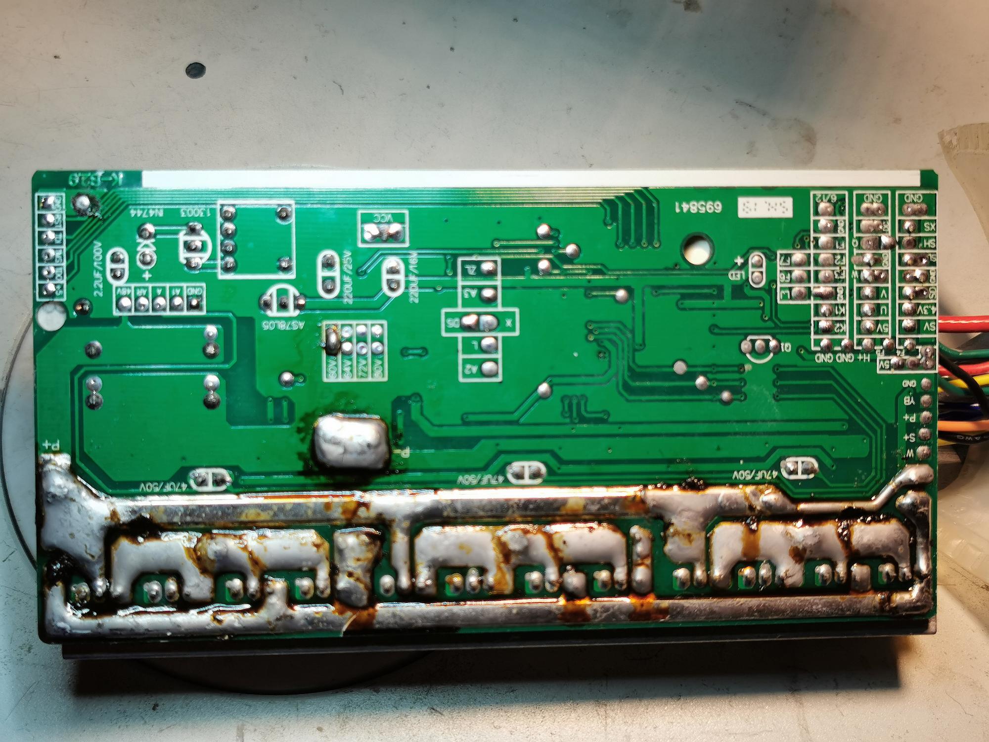

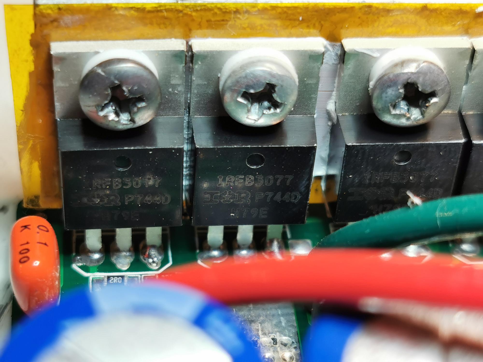

Контроллеры которые стоят в курус РС11 ( я второй хозяин, по этому не могу утверждать что он с нова, возможно была замена.)
Контроллеры без этикеток, возможно это JP, по крайней мере плата похожа и выход на курок как у дуалтрона,

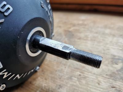

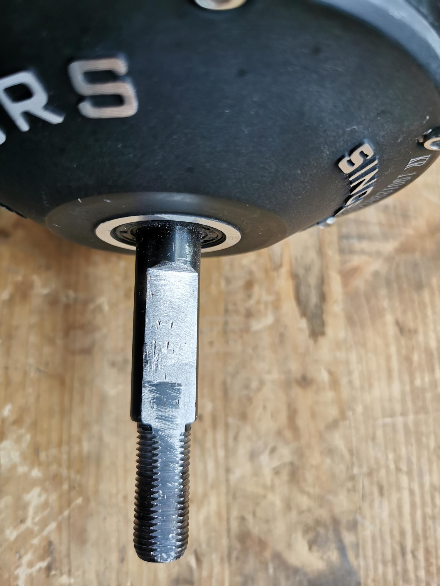

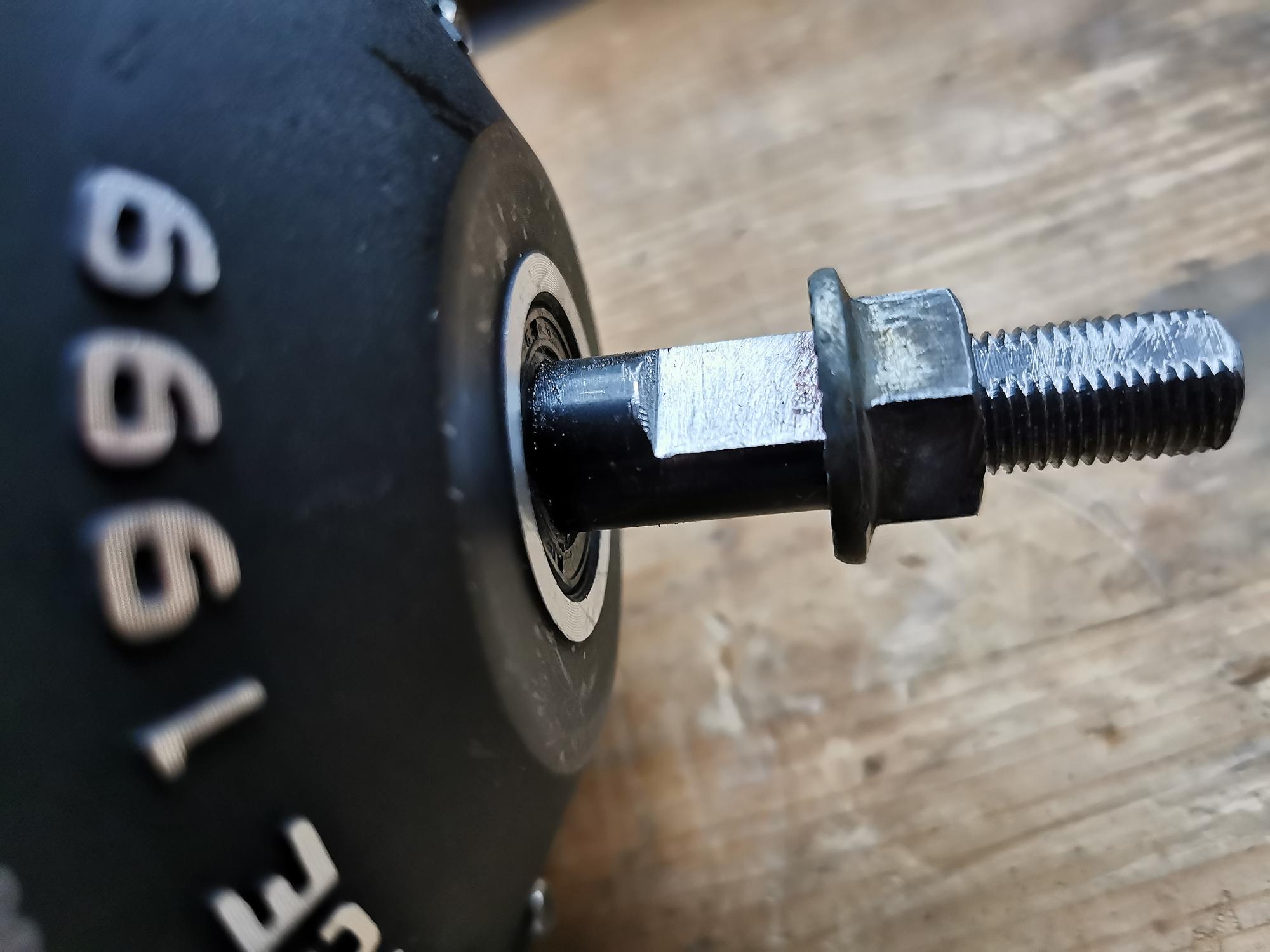

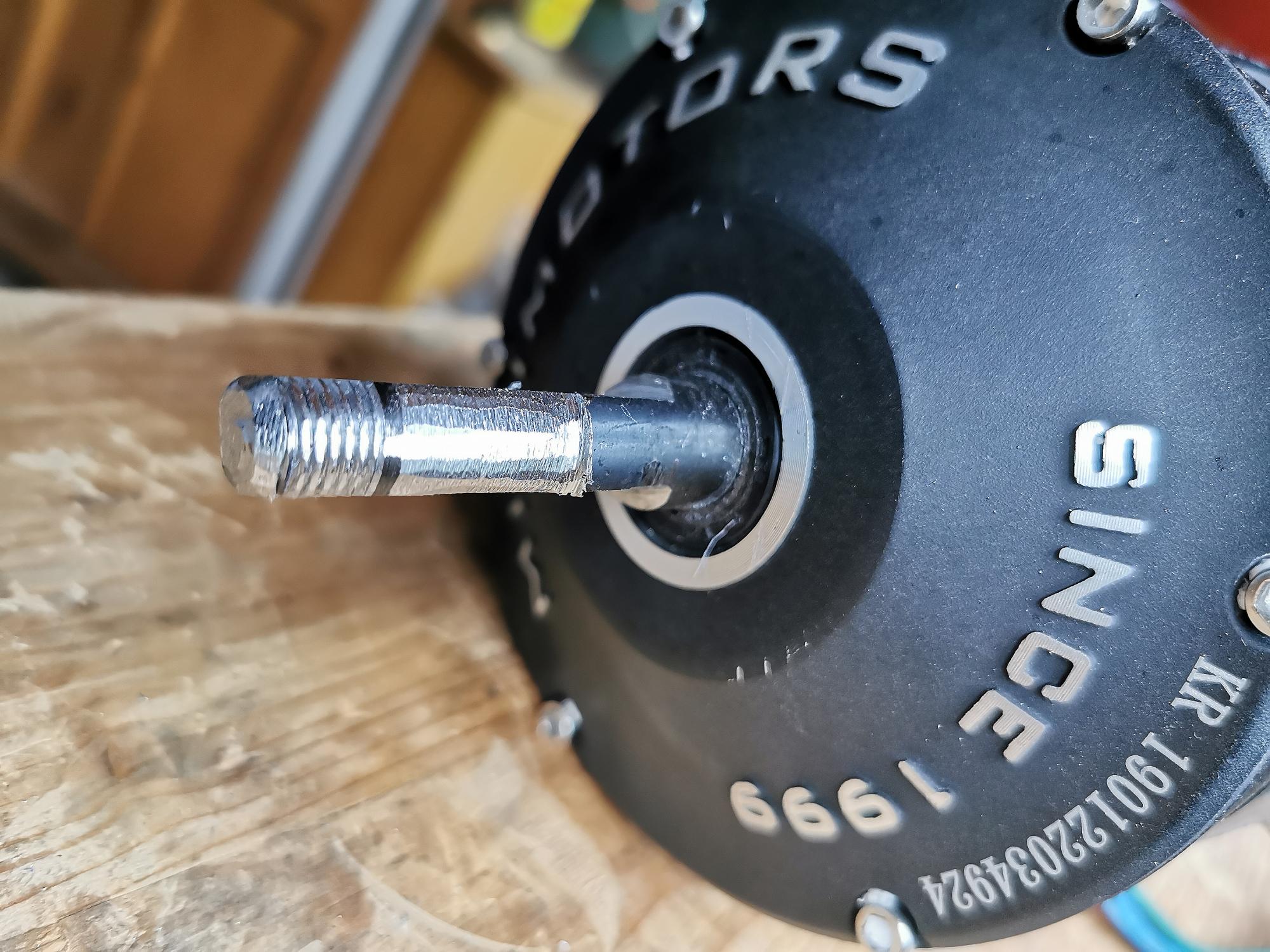

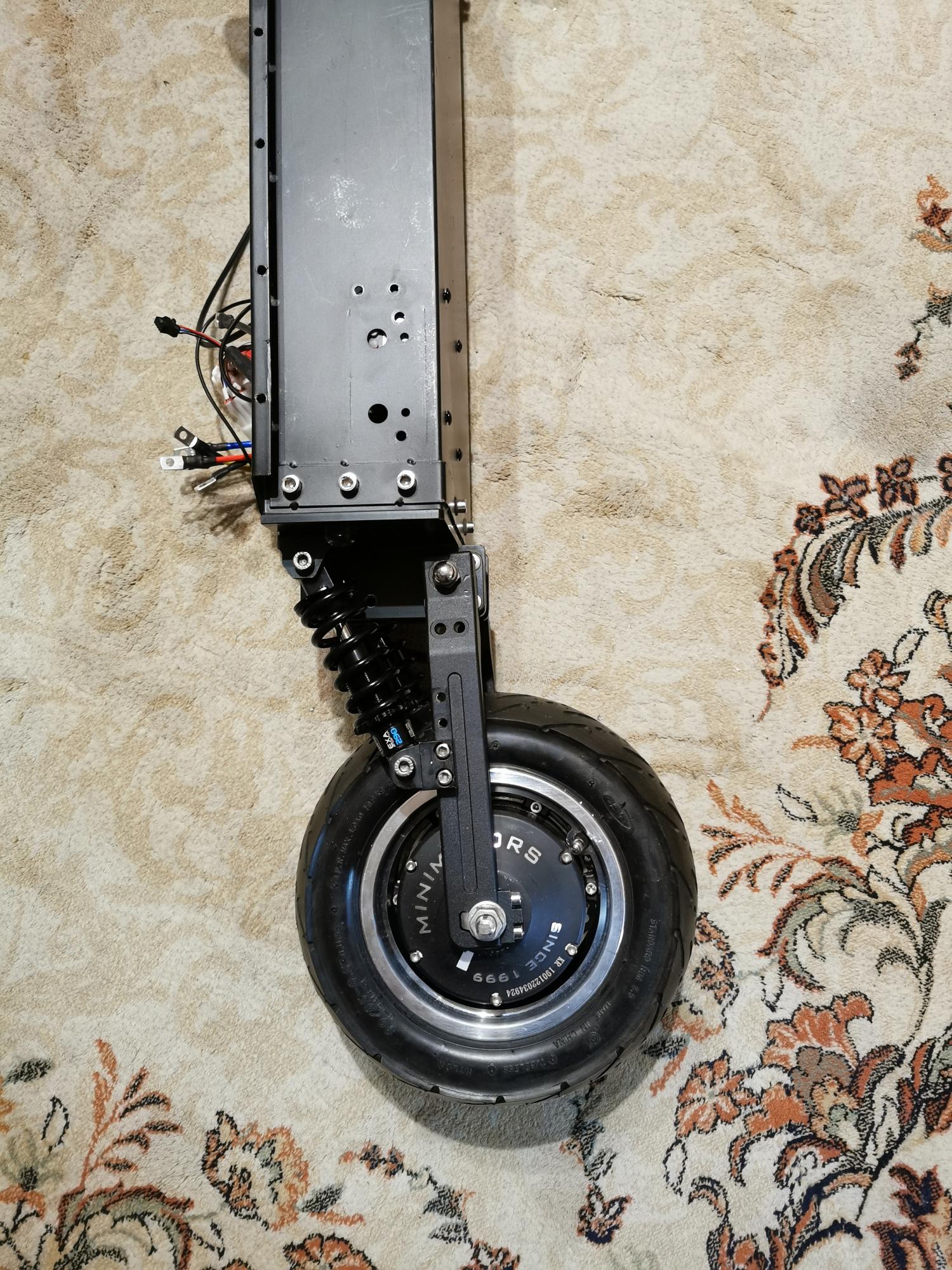

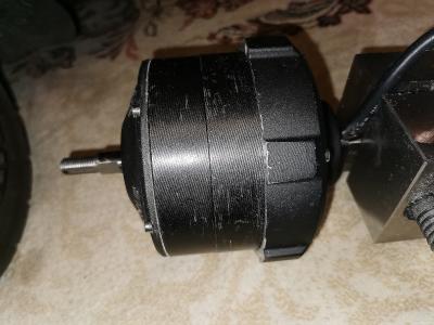

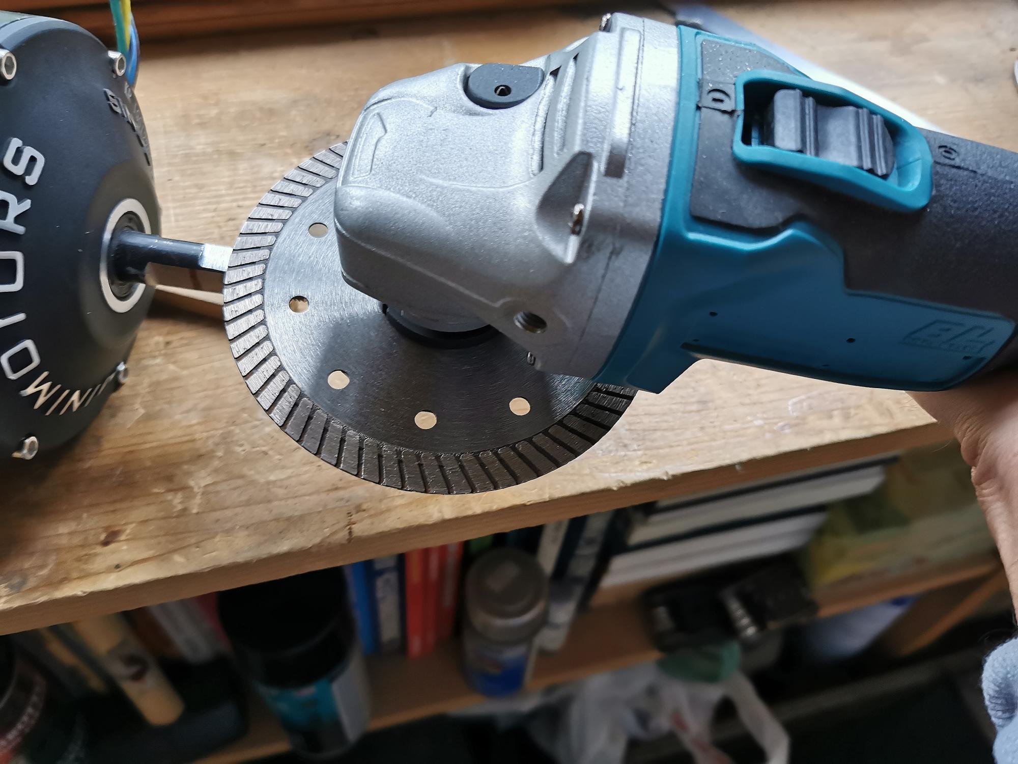

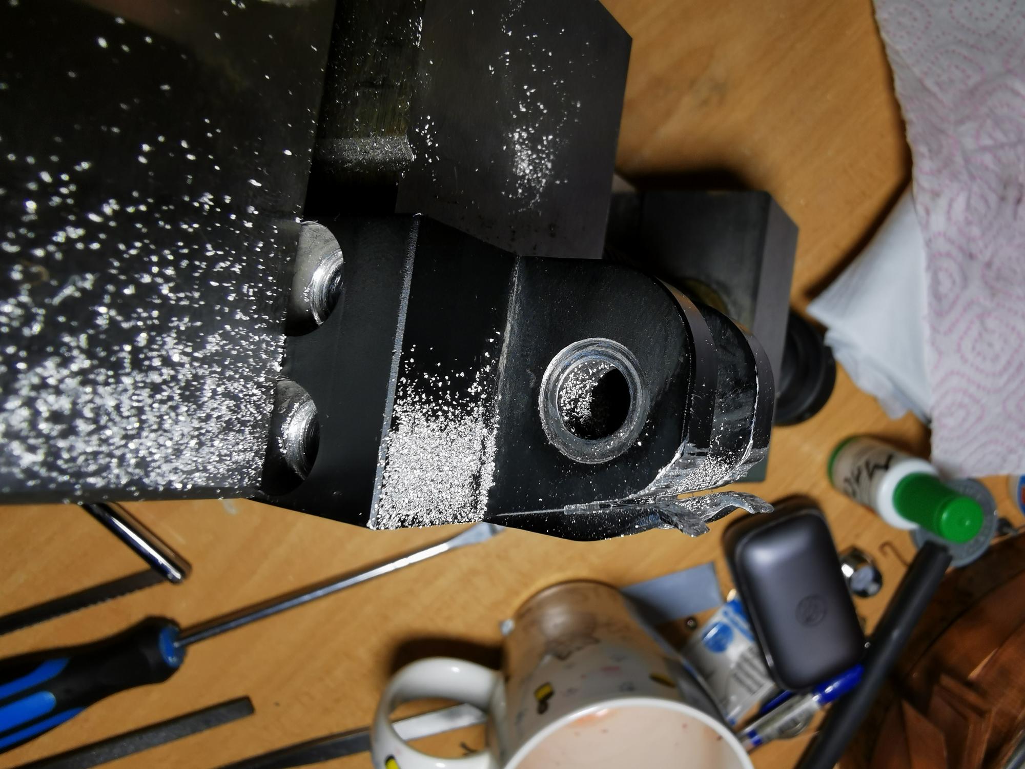

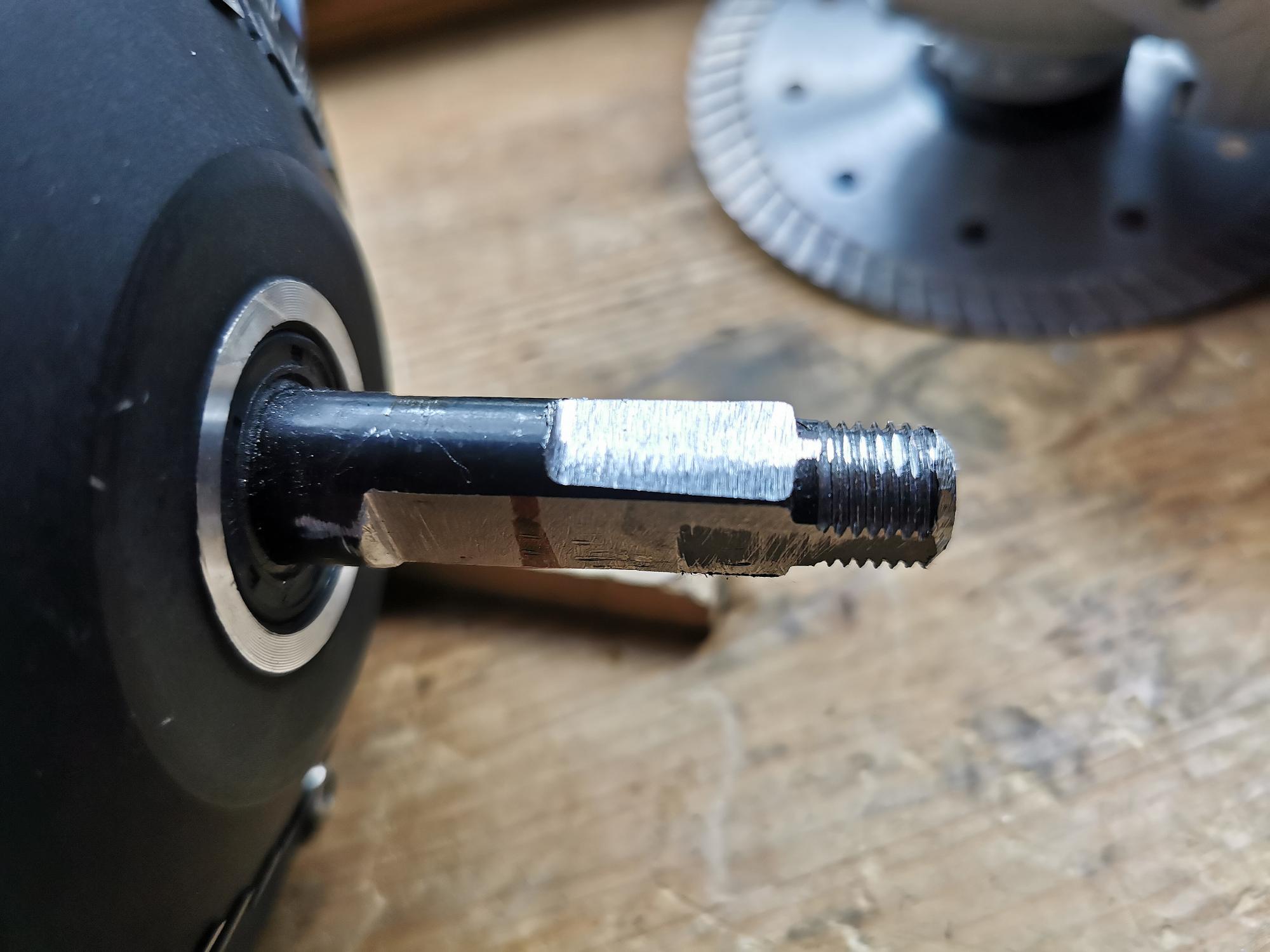

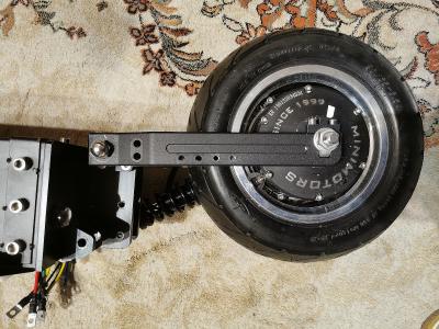

KURUS RS11 - УСТАНОВКА БОЛЕЕ МОЩНОГО КОЛЕСА ОТ ДУАЛТРОН Х с ободом от Тандера или Ультры 2

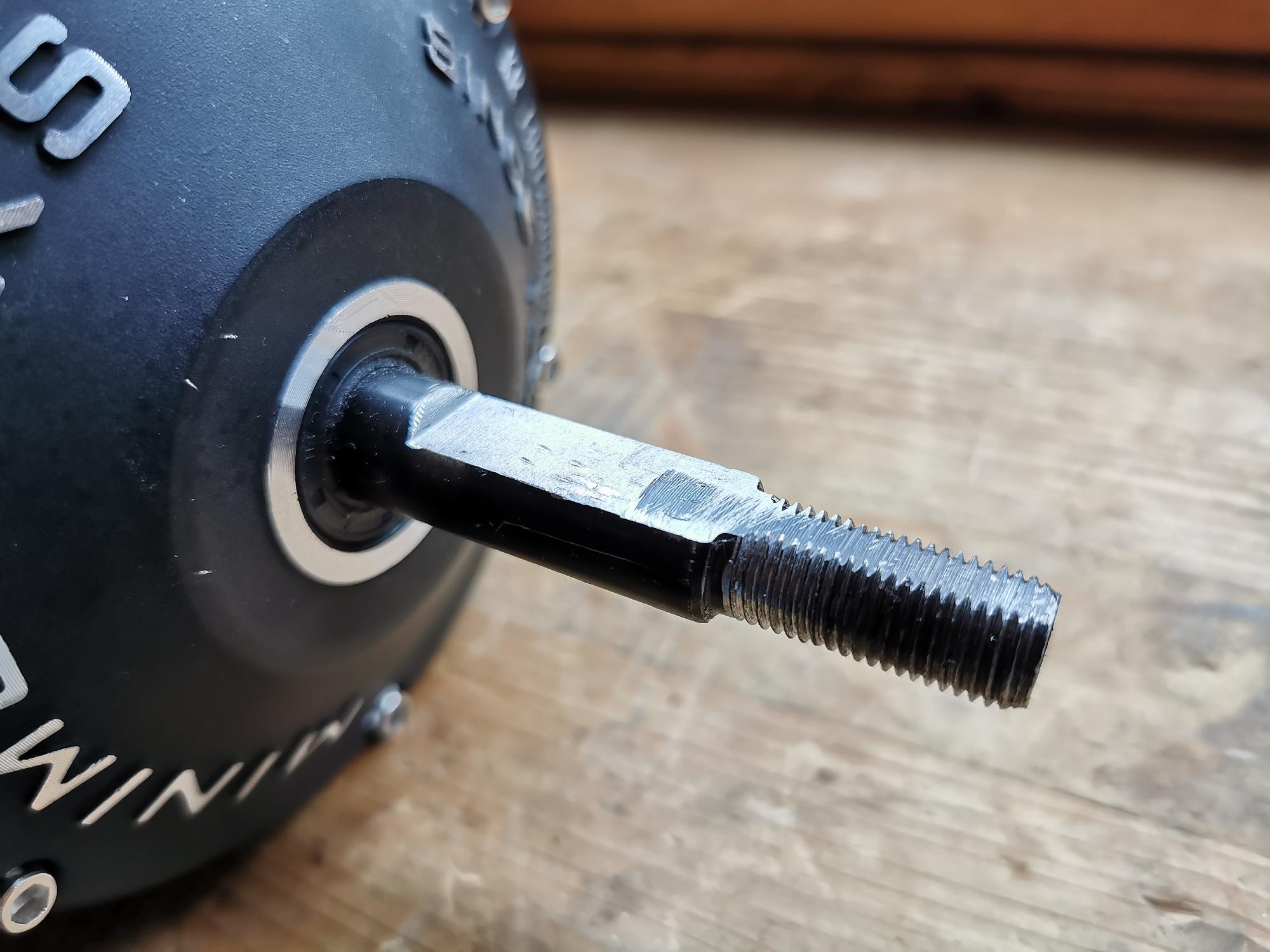

забыл сказать, ось можно взять с колеса Тандера, по крайней мере тот статор что мне попадался ось подходила, но придется пересаживать провод. Провод у дуалтрон Х 4,5 мм квадрат.
колесо требовало доработки ОСИ - отпиливание и обточка в этой теме.   https://electrotransport.ru/index.php?topic=52365.msg2098343#msg2098343
Мотор колесо дуалтрон Х  (зад с холлами, перед без) можно  использовать на Ультре , шторм и тандер.
правда не со своим ободом, а с ободом тандера, свой обод под большую резину и смещен на много в бок. так что не встанет в рычаги.
мотор от Х такой же, как и тандер, но шире ( 5 мм.) магниты 65 мм.
Если заменить ось , поставить от шторм или обточить одну сторону родной оси (чем я сейчас и занялся), то колесо подходит.
Провода у моторов Х - короче, сечение 4,5 мм., У шторм вроде 4 мм, у ультры 3-4 мм.   Резьба для нарезки оси 12 мм Х 1.25
тормозной диск - болты 48 мм, то есть подшипник в крышке большой.
Из инструмента использовал плоский напильник, болгарку с алмазным диском и плашку 12 мм.  Х  1,25 мм
возможно немного придется еще подровнять, пока с запасом сделал.

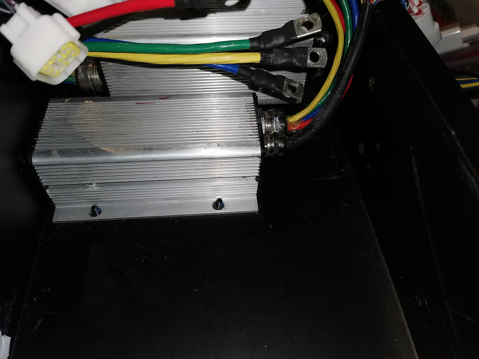

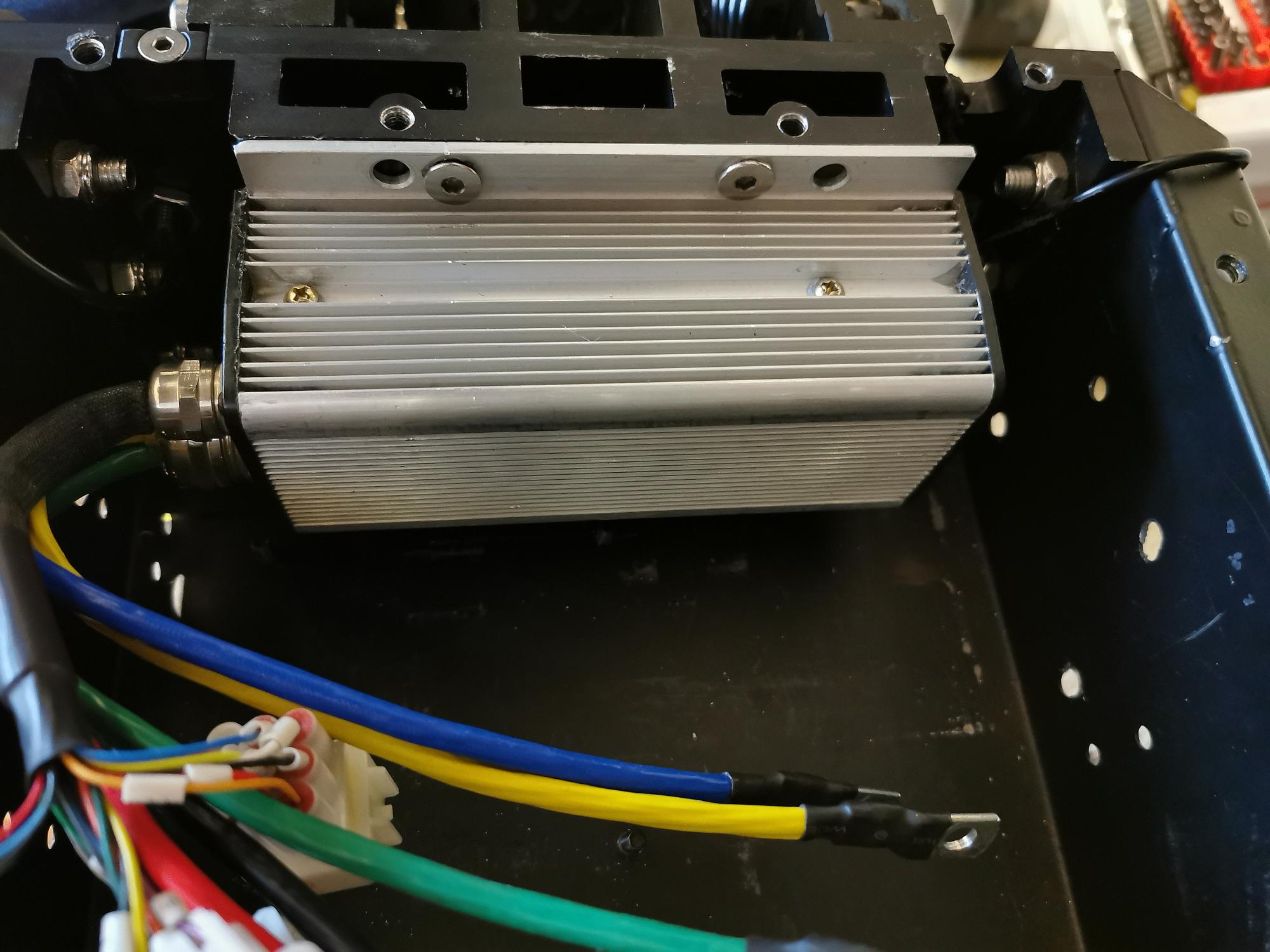

Ставлю контроллеры Келли KLS7218S в Курус РС11, все влезло в такой компановке ( даже в стандартный курус РС11)
Контроллеры уже установлены, но пока без термопасты (временно, пока не переделаю штекера по длине и стыковке)
Пока без подключения, но настройку колес уже делал на холостом, описывал ранее, возможно в этой или по келли теме.
Влезло все в притирку, задний контроллер висит на задней стенке, она алюминиевая и лучше будет отводить тепло, задний контроллер ведь всегда больше нагружен, а я на зад поставил колесо мощней , от дуалтрон Х
Передний лежит на полу деки, на шпильках (болты закрученные снизу), а сверху будет притягиваться гайками.

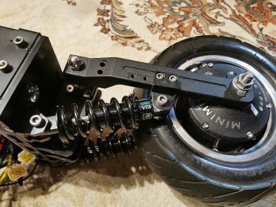

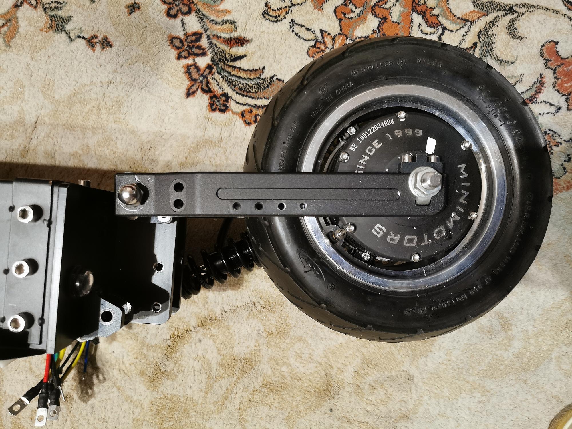

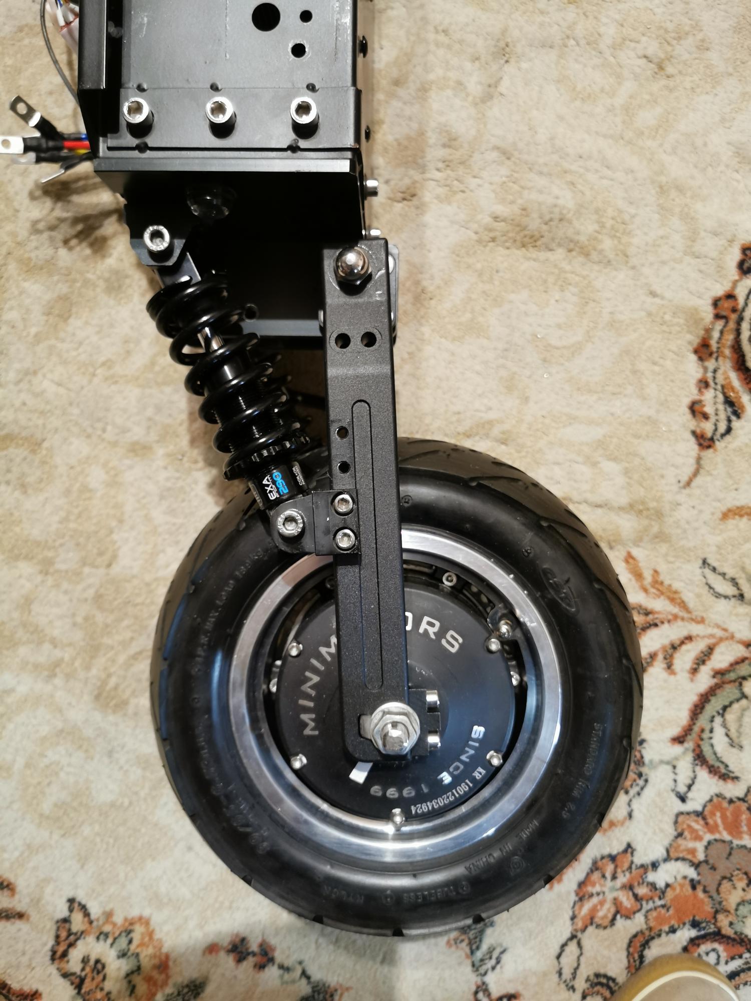

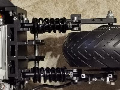

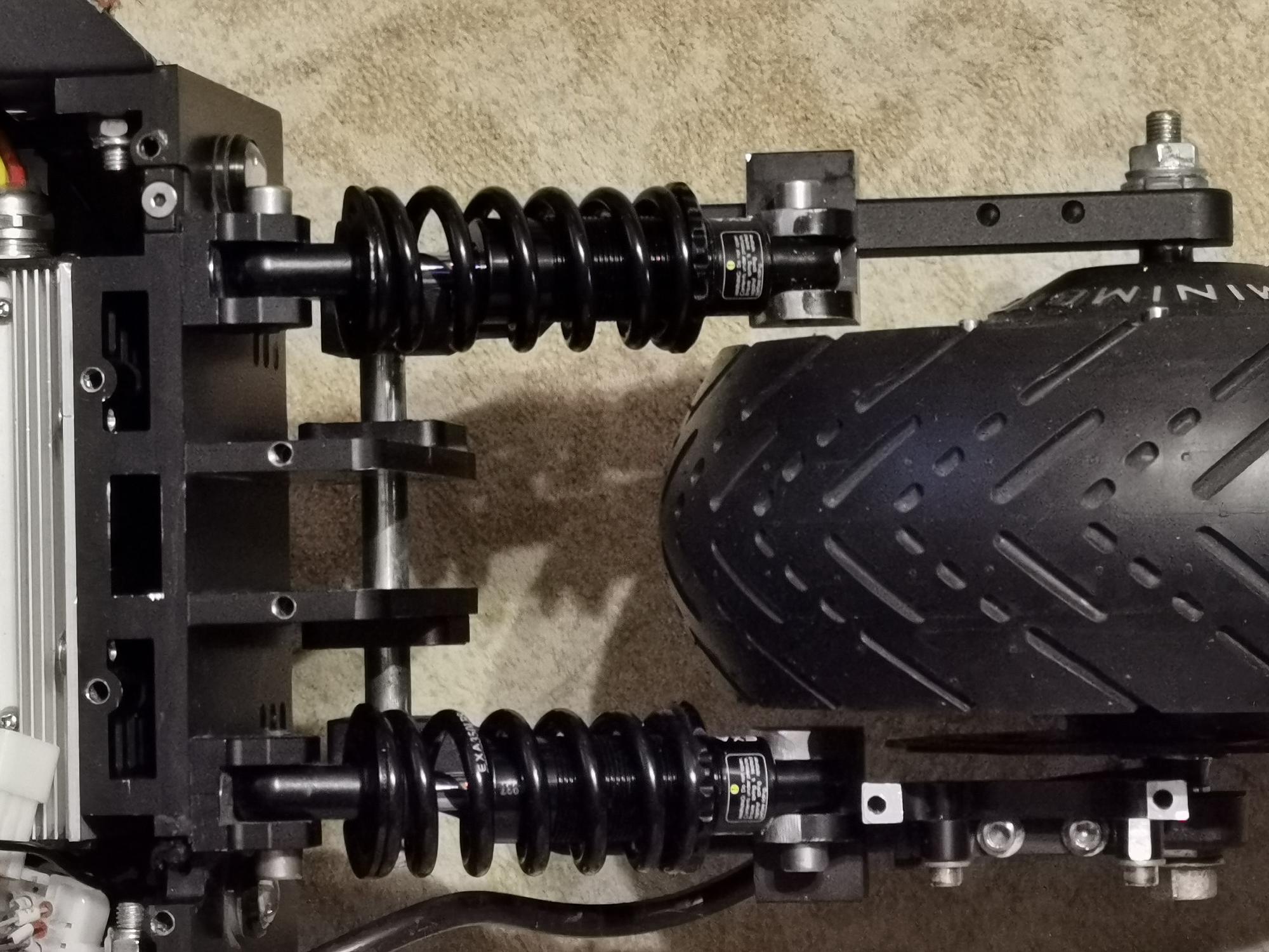

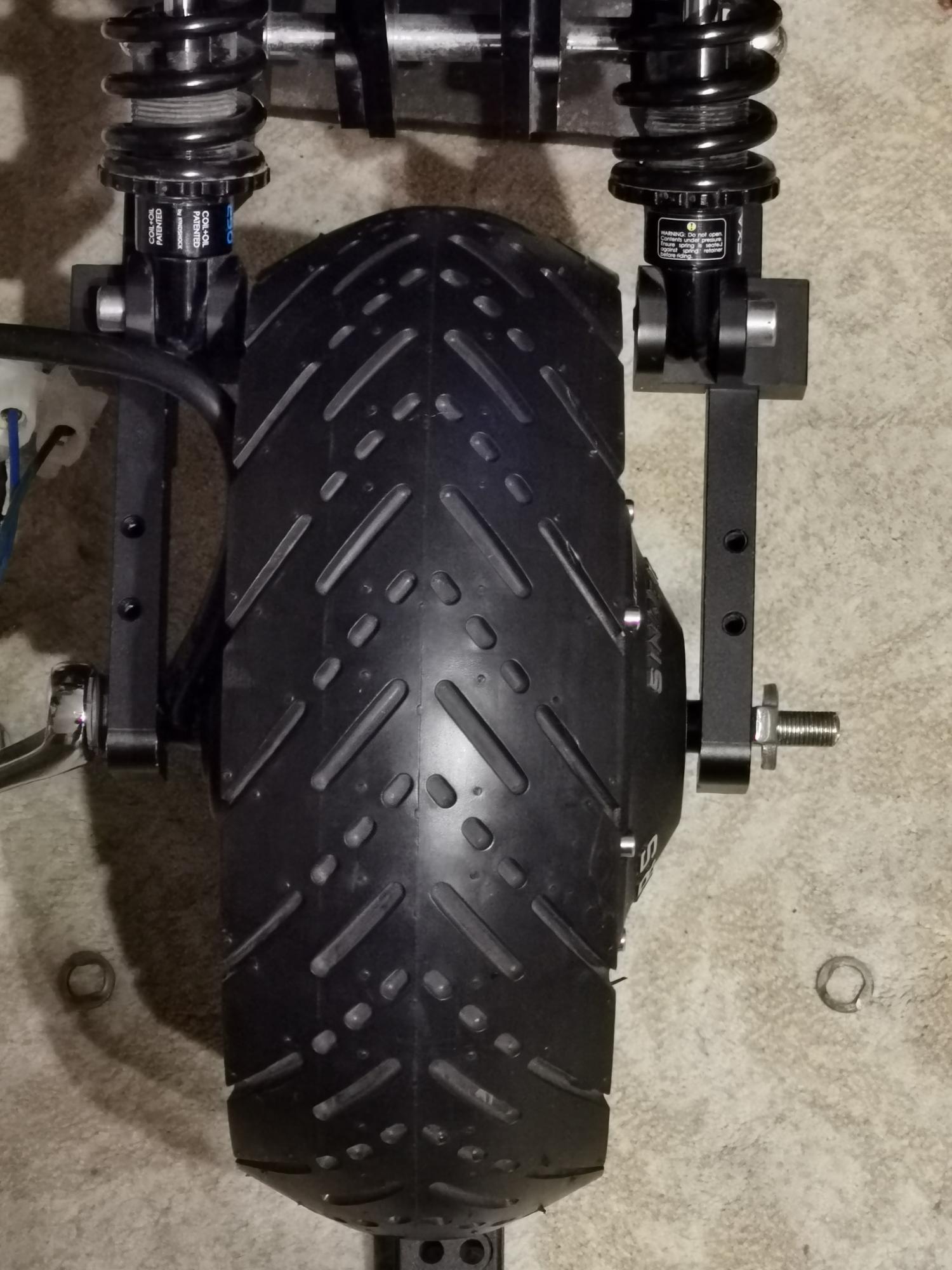

[b-b]Курус РС11[/b-b]  Более длинные рычаги и амортизаторы 150мм. вместо родных 125мм.
можно поставить и покрышку большего диаметра, но тогда и амортизаторы надо еще и раздвигать, так как пружины будут задевать за покрышку.
Амортизаторы с длинным ухом Хорошая цена (уши с двух сторон одинаковые)  https://aliexpress.ru/item/1005001922021071.html?spm=a2g0s.9042311.0.0.4eff33edr0Pj2N
Реально не видел, заказал 150 мм. между центрами отверстий, с пружиной 550.
Амортизаторы с коротким ухом, требуют подпиливания крепежа на рычаге.  https://aliexpress.ru/item/1005002695844004.html?
  spm=a2g0s.9042311.0.0.4eff33edr0Pj2N     Заказал 150 мм. с пружиной 650  (поставил такие же на самокат, но с пружинами 350, они слишком мягкие!)

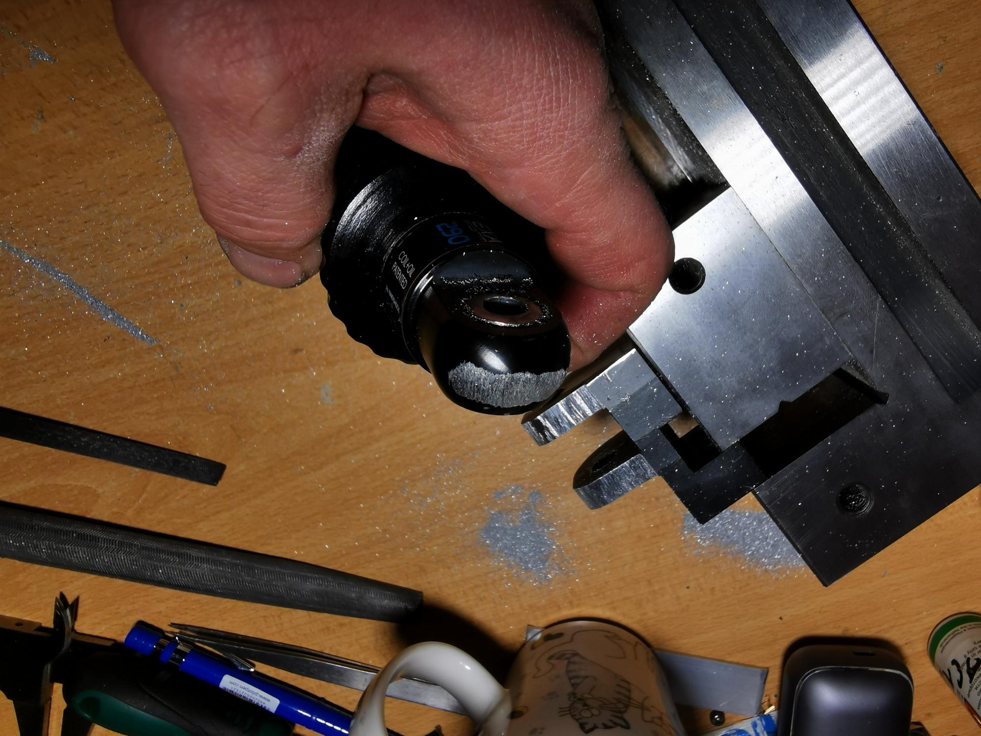

Фтулки к амортам надо укорачивать! резал на труборезе для стальных трубок, зажимал и большим сверлом пытался просверлить, так что бы сверло клинило, вращая фтулку сверлом и подтягивая труборез, очень быстро и легко нарезал, затем снял заусенци и все готово, ровно и быстро.
так же надо снять напильником около 0.1 - 0.3 мм. с конца амортизатора, с наружного радиуса, иначе может задевать в крепеже.
отверстия в рычаге делал с равным интервалом , как и в родных  -  Это позволяет менять клиренс.
ХОД рычага становится больше и комфортней, но надо учитывать что бы не задевало о крыло , на больших кочках и ямах.
жду заказанные - буду подбирать более подходящую пружину под свой вес. сейчас стоят с пружинами 350, для меня слабенькие.

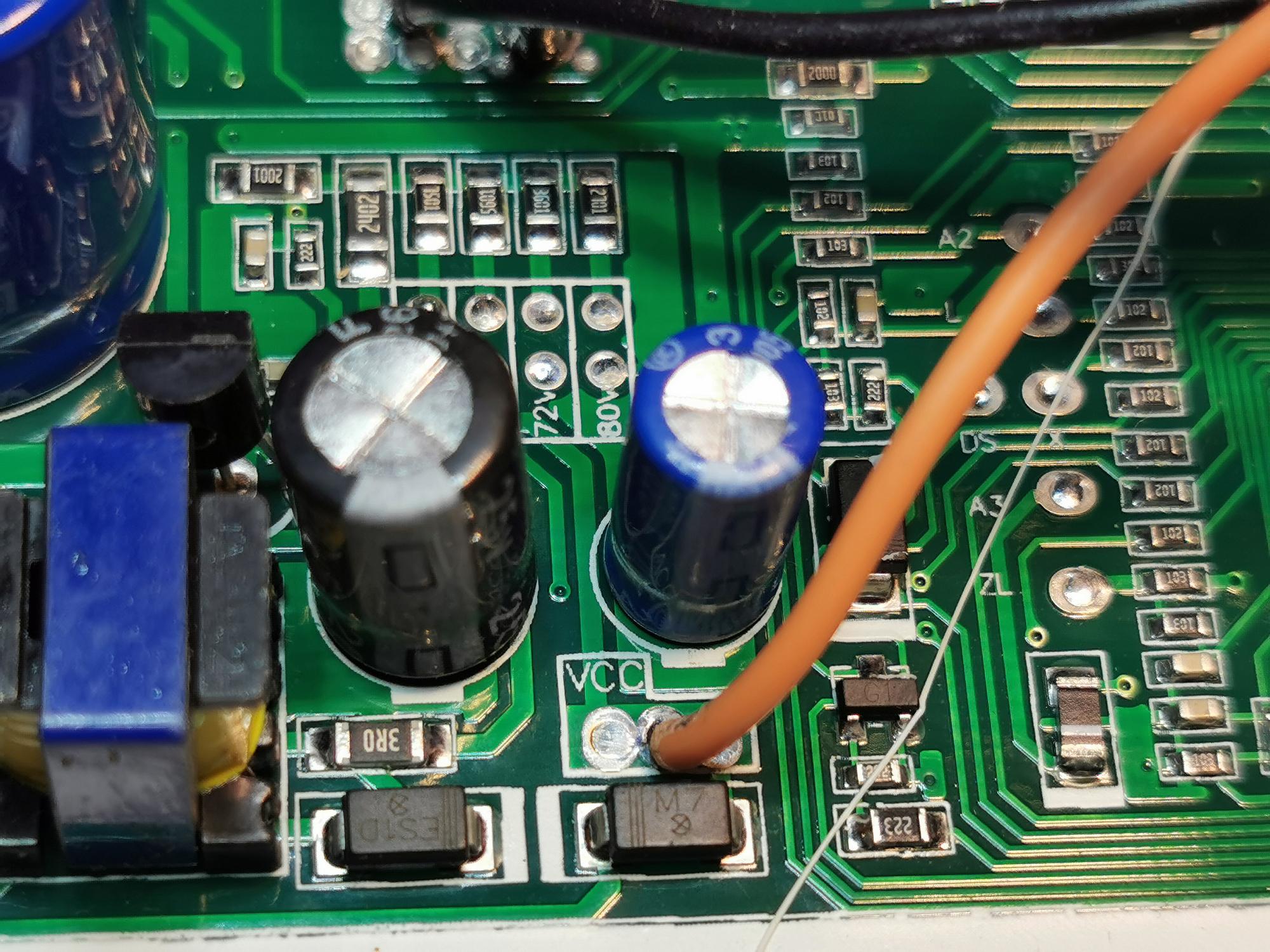

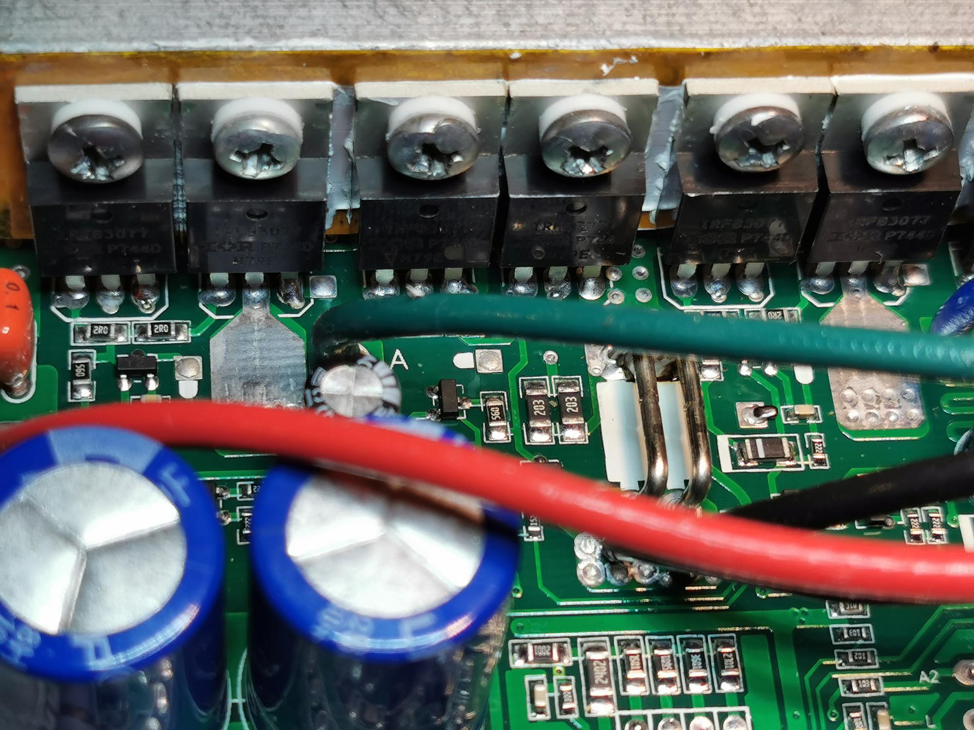

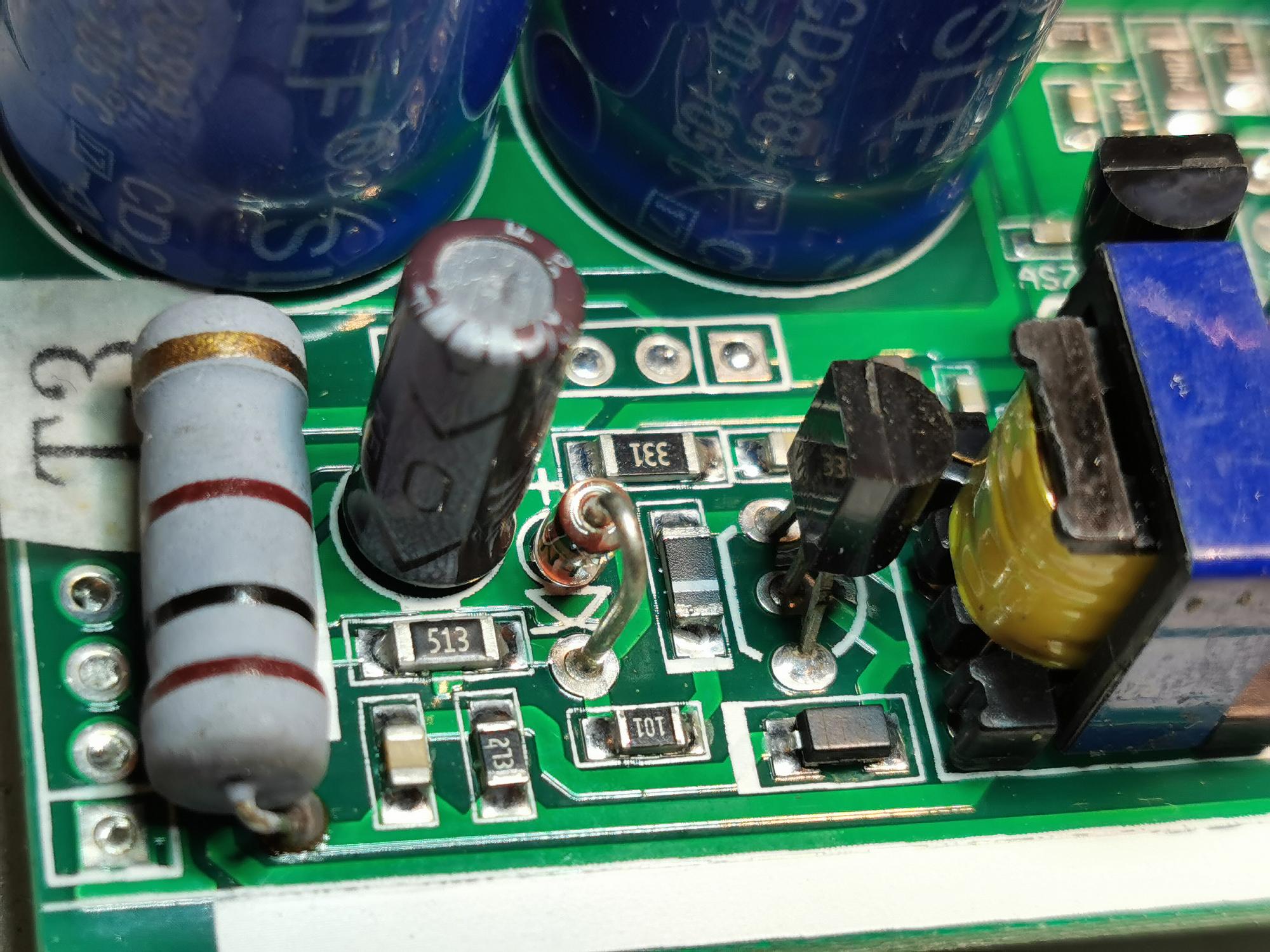

Цитата: volodiaa от 29 Нояб. 2021 в 20:59Контроллеры которые стоят в курус РС11

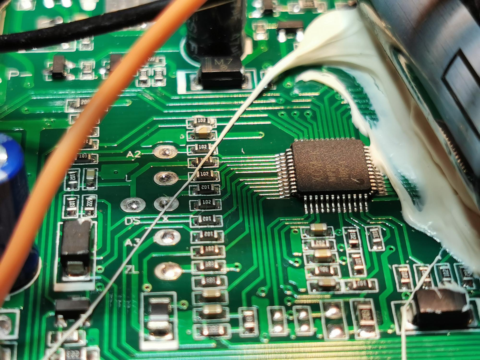

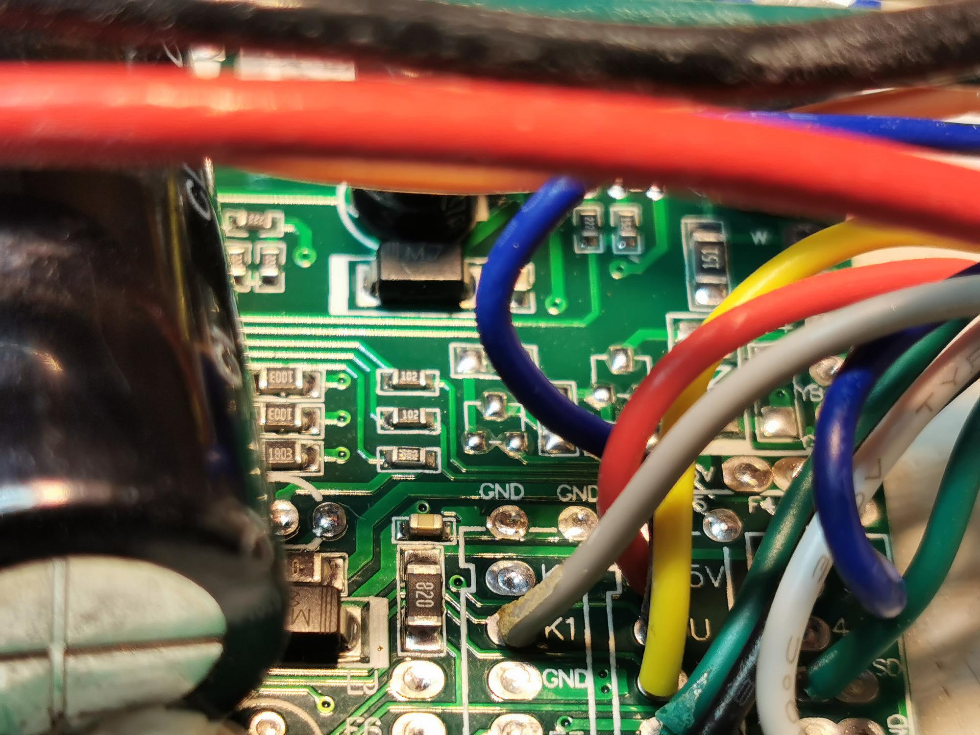

я такие контроллеры использовал в самодельном самокате, однако электронный/рекуперативный тормоз не работает, просто вырубает питание с колес. контроллеры брал на Али. Подскажите пожалуйста к каким контактам на плате подключается кнопка тормозе на РС11? может в моих китайцы что-то перепутали в инструкции.
volodiaa
ЦитироватьПодскажите пожалуйста к каким контактам на плате подключается кнопка тормозе на РС11?
белый провод - на 12 вольт
siriuss
Цитата: volodiaa от 21 Дек. 2021 в 11:48белый провод - на 12 вольт
12 вольт тоже с платы? цвета проводов у меня другие, однако контакты на плате подписаны одинаково. Я пробовал контакт SL (у вас белый у меня он сиреневый) на +36V, но ото не тормозит а просто обесточивает мотор
volodiaa
Цитировать12 вольт тоже с платы? цвета проводов у меня другие, однако контакты на плате подписаны одинаково. Я пробовал контакт SL (у вас белый у меня он сиреневый) на +36V, но ото не тормозит а просто обесточивает мотор
то же с платы. если контроллер не под то напряжение под которое используется, то и не будет тормозить. попробуй питать контроллер  родным  напряжением. если будет рекуп, то надо искать цепь считывания напряжения и менять резистор. когда на процессор приходит больше 4,3 вольт, то рекуп не работает. (с таким связывался на другом контроллере)
siriuss
Цитата: volodiaa от 21 Дек. 2021 в 13:38попробуй питать контроллер  родным  напряжением
контроллер на 36/48 вольт, хотя есть возможность и выше (на плате перемычки). даю ему 36 вольт, по идее должно работать так как напряжение минимальное
siriuss
для включения рекуперации замкнул DS и X на плате контроллера. все работает
